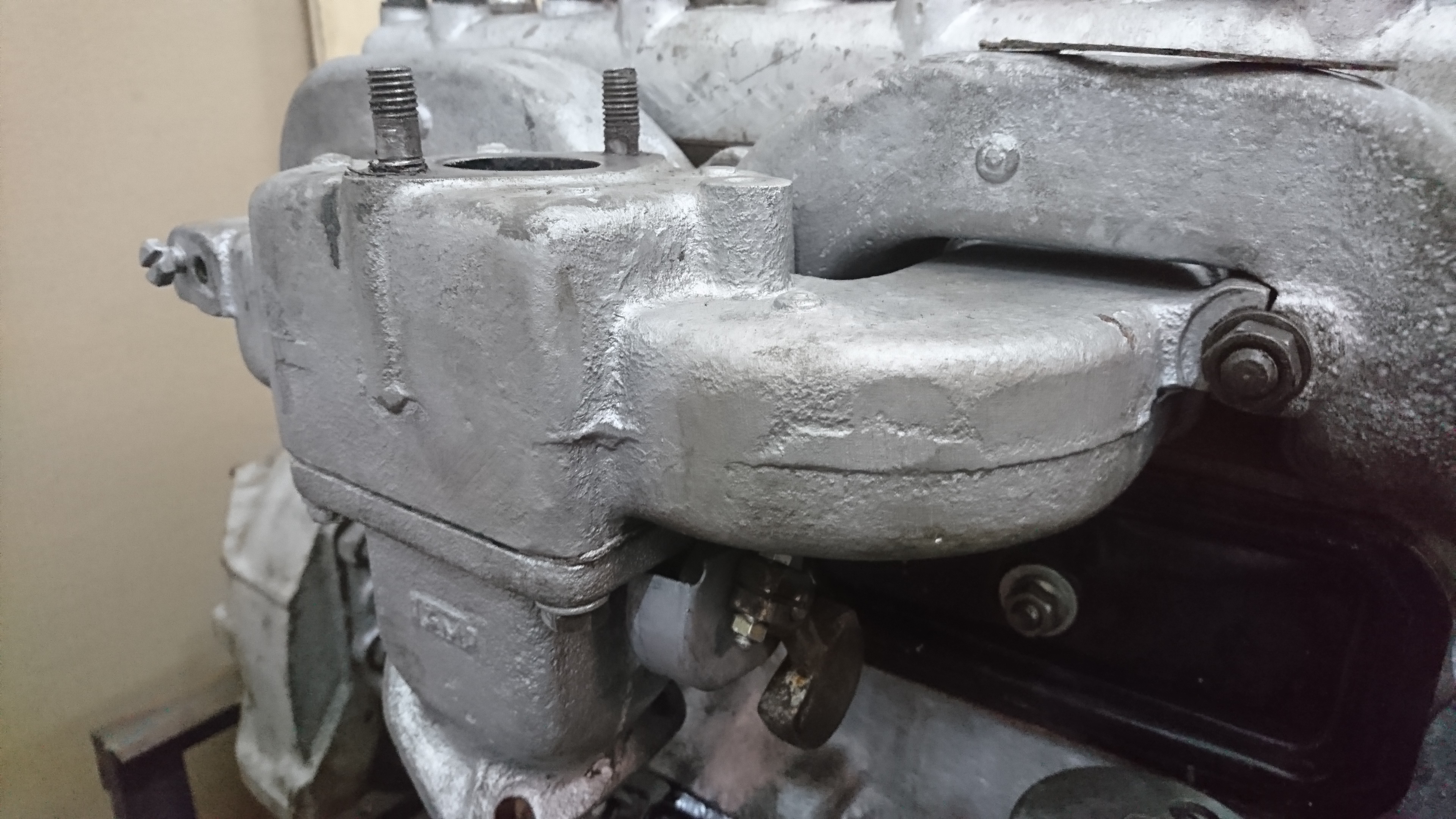

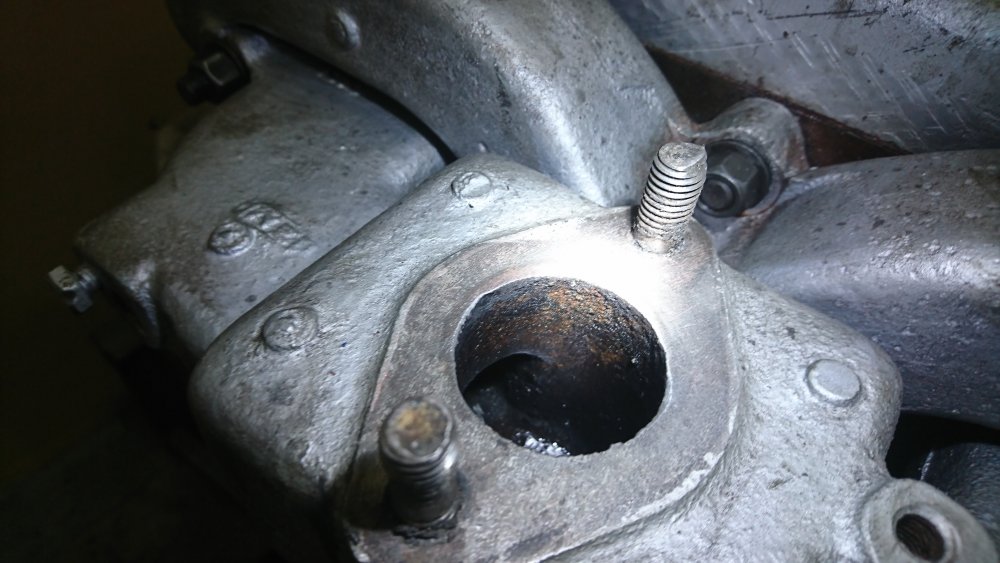

Альберт 66 537 Жалоба Опубликовано: 26 февраля 2019 (изменено) на м20 делал сам, на циркулярной пиле. поставил фрезу с твердосплавными наконечниками и выпилил из куска алюминия. затем просверлил, нарезал резбу для шпилек и обработал напильником. Р.S. работать надо акуратно. при малейшем перекосе, детали относительно фрезы, деталь вылетает и может поранить. Изменено 27 февраля 2019 пользователем Альберт 66 Цитата Поделиться сообщением Ссылка на сообщение Поделиться на других сайтах
Федот68 4 337 Жалоба Опубликовано: 26 февраля 2019 6 минут назад, Альберт 66 сказал: на м20 делал сам, на циркулярной пиле. поставил фрезу с твердосплавными наконечниками и выпилил из куска алюминия. затем просверлил, нарезал резбу для шпилек и обработал напильником. Р.S. работать надо акуратно. при малейшем перекосе, детали относительно врезы, деталь вылетает и может поранить. А не проще ли просто отпилить старые шпильки заподлицо , просверлить и нарезать резьбу для новых шпилек прям в коллекторе. Прям на машине. Для страховки - забить в коллектор тряпку, смазанную маЗлом ( солидол, литол или даже свиное сало - лишь бы опилки прилипали) 1 Цитата Поделиться сообщением Ссылка на сообщение Поделиться на других сайтах

Альберт 66 537 Жалоба Опубликовано: 27 февраля 2019 11 часов назад, Федот68 сказал: А не проще ли просто отпилить старые шпильки заподлицо , просверлить и нарезать резьбу для новых шпилек прям в коллекторе. Прям на машине. Для страховки - забить в коллектор тряпку, смазанную маЗлом ( солидол, литол или даже свиное сало - лишь бы опилки прилипали) на колекторе М20, шпильки попадются ли бо на ребро ли бо в пустоту. поэтому и нужна переходная плита Цитата Поделиться сообщением Ссылка на сообщение Поделиться на других сайтах
Саша Вии 786 Жалоба Опубликовано: 27 февраля 2019 1 час назад, Альберт 66 сказал: на колекторе М20, шпильки попадются ли бо на ребро ли бо в пустоту. поэтому и нужна переходная плита Там не шпильки нужны, а болты с уменьшеной высотой шляпы и закрученные изнутри полости коллектора наружу. Тогда нагрузка на тонкую чугунную стенку будет распределена пошире и ничего не расшатается, не треснет. Вот и вся наука . Никакой плиты не надо, уже проверено. Цитата Поделиться сообщением Ссылка на сообщение Поделиться на других сайтах

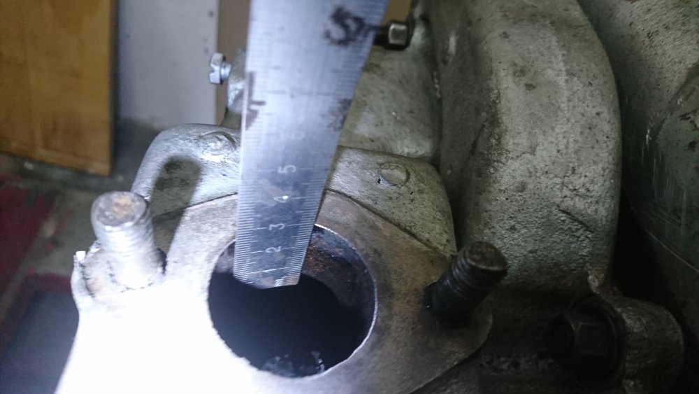

sasa4x4 306 Жалоба Опубликовано: 27 февраля 2019 Есть в природе вот такой коллектор толщина чугунины под карбюратором 25 мм. Из него можно изваять отверстие под двухкамерный и крепежные шпильки безболезненно установить. Цитата Поделиться сообщением Ссылка на сообщение Поделиться на других сайтах
Гога68 1 310 Жалоба Опубликовано: 27 февраля 2019 (изменено) В 02.03.2009 в 13:04, Pavluha сказал: А впускной коллектор поменять реально??? на 417 моторах устанавливались карбы с 2мя камерами? 417!!! вот и поставьте коллектор под двухдырый карб. иль ГБЦ не от него? квадратная Изменено 27 февраля 2019 пользователем Гога68 Цитата Поделиться сообщением Ссылка на сообщение Поделиться на других сайтах
Саша Вии 786 Жалоба Опубликовано: 27 февраля 2019 53 минуты назад, sasa4x4 сказал: Есть в природе вот такой коллектор толщина чугунины под карбюратором 25 мм. Из него можно изваять отверстие под двухкамерный и крепежные шпильки безболезненно установить. Не факт, что в том месте где будут шпильки окажется массив чугуна. Залезь пальцем внутрь и проверь, линейка в этом месте ничего не покажет. Если не ошибаюсь ,это из первых коллекторов, был у меня такой ходы выпускного коллектора подвинуты у него ближе ,для лучшего прогрева, потом от этого отказались Цитата Поделиться сообщением Ссылка на сообщение Поделиться на других сайтах
sasa4x4 306 Жалоба Опубликовано: 27 февраля 2019 Залезал, массив чугуния, не продавить. Цитата Поделиться сообщением Ссылка на сообщение Поделиться на других сайтах

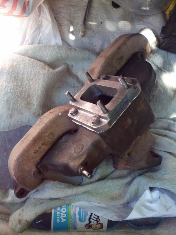

borh3galki 79 Жалоба Опубликовано: 7 марта 2019 (изменено) Переходник 2 в 1 это такой затуп, я скажу вам. Испытано. Покатались и выкинул куда-то. Для стандартного коллектора сделали так: отвернули шпильки, фрезернули плоскость, просверлили отверстия в углах, нарезали резьбу и изготовили переходник. Выглядело это так: М20 ожил прям Изменено 7 марта 2019 пользователем borh3galki 1 Цитата Поделиться сообщением Ссылка на сообщение Поделиться на других сайтах
Федот68 4 337 Жалоба Опубликовано: 8 марта 2019 Ты забыл дополнить , что "очко"разогнали. Иначе работа смысла не имеет. 1 Цитата Поделиться сообщением Ссылка на сообщение Поделиться на других сайтах
