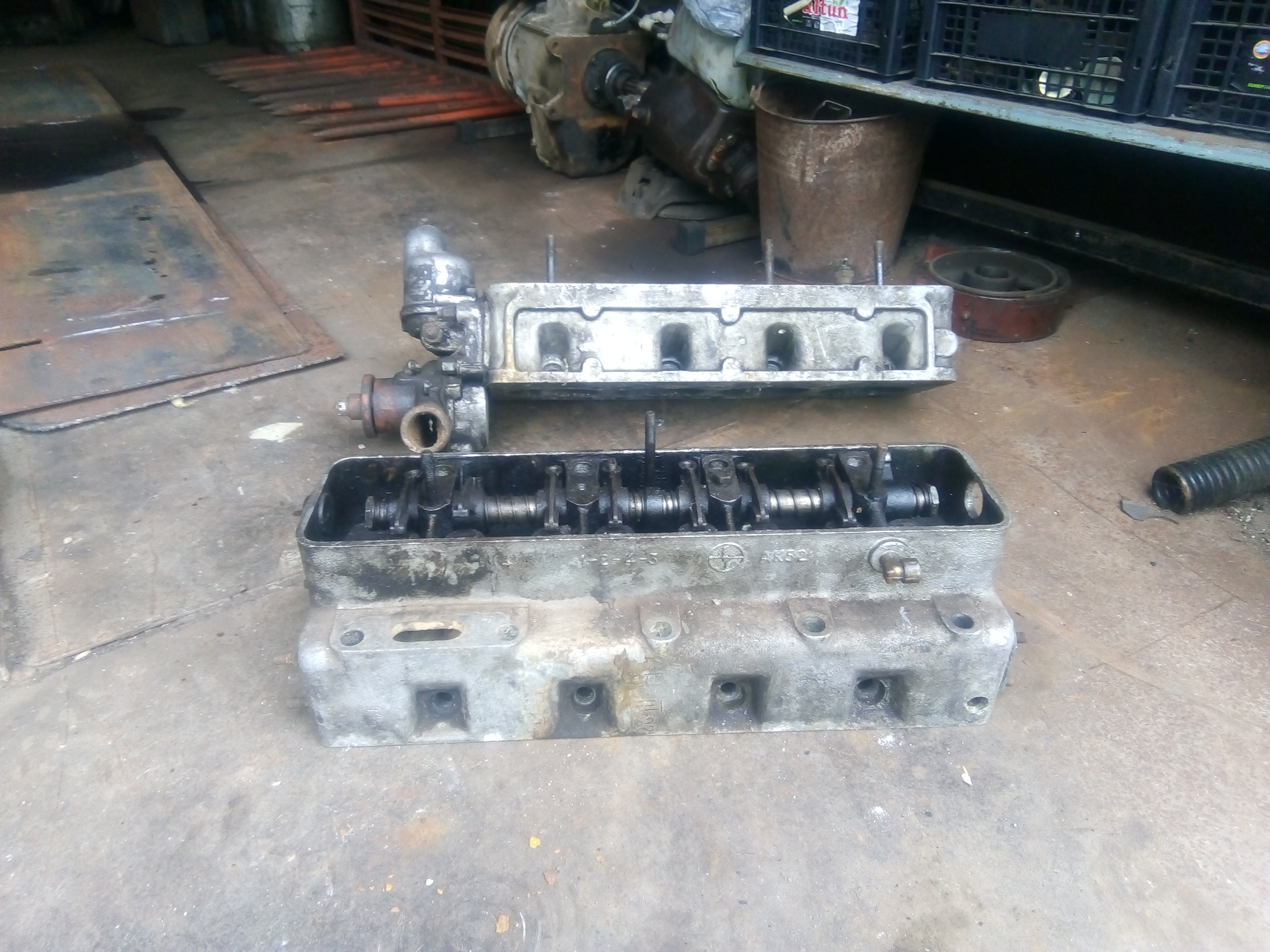

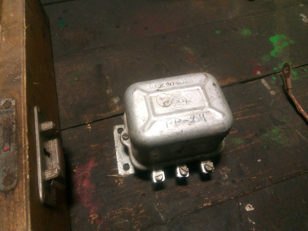

Шypик. 224 Жалоба Опубликовано: 28 октября 2018 Видел в самом начале что все не по теме будет "сноситься", но куда разместить не знаю. есть 2 головки с ниссы/жучки, состояние не знаю, остались от отца, аллюминиевый коробок, предполагаю что реле зарядки, карбюраторы б/у, в разной степени разобранности, возможно есть еще что то, при заинтересованности могу посмотреть. Цитата Поделиться сообщением Ссылка на сообщение Поделиться на других сайтах
Maxx1969 2 749 Жалоба Опубликовано: 31 октября 2018 От Ныссы/Жук только голова которая ближе на фото.. Дальняя, обычная головка от наших двиг Газ-21/умз-414/417. 1 Цитата Поделиться сообщением Ссылка на сообщение Поделиться на других сайтах
Duplet1959 2 Жалоба Опубликовано: 4 ноября 2018 Посмотреть бы эту головку снизу...как там клапана и направляющие поживают? Цитата Поделиться сообщением Ссылка на сообщение Поделиться на других сайтах
Шypик. 224 Жалоба Опубликовано: 6 ноября 2018 (изменено) ныссовских головок 2, просто 2ю не стал вытаскивать. если какая то головка головка интересует - пишите, сделаю фото потрогаю/пошатаю. отдам по цене цвет мета, просто реально жаль выкидывать, может кто ищет. реле уехало. направьте в какой теме можно выложить з/части на продажу с ниссы возможен обмен на запчасти для ГАЗ-51, у меня много железок по 69/51/ныссам/уазам/газам. есть довольно редкие. Изменено 6 ноября 2018 пользователем Шypик. Цитата Поделиться сообщением Ссылка на сообщение Поделиться на других сайтах
