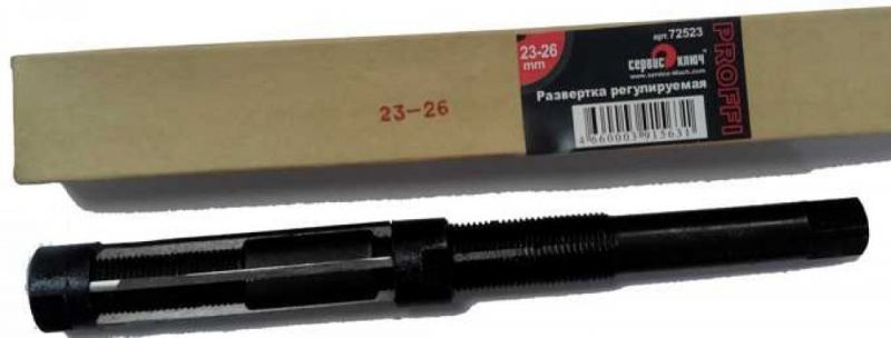

sasa4x4 317 Жалоба Опубликовано: 20 февраля 2017 А что мешает взять регулируемую развертку? При наличии микрометра, в крайнем случае штангенциркуль с фиксирующим винтом и регулировкой, можно ставить размер под любой вал. Например развертка 47-50 стоит 1965руб. Цитата Поделиться сообщением Ссылка на сообщение Поделиться на других сайтах
Mers126 980 Жалоба Опубликовано: 20 февраля 2017 А что мешает взять регулируемую развертку? При наличии микрометра, в крайнем случае штангенциркуль с фиксирующим винтом и регулировкой, можно ставить размер под любой вал. Например развертка 47-50 стоит 1965руб. Они все (посадочные) - обрабатываются только одновременно... в чём вся засада, собственно. 1 Цитата Поделиться сообщением Ссылка на сообщение Поделиться на других сайтах
sasa4x4 317 Жалоба Опубликовано: 20 февраля 2017 (изменено) Но посадочные ступенчато, если речь о М20, мало-мальски пряморукий токарь, может сделать напрявляющую втулку. Чуть позже сделаю эскиз, как вижу решение этой проблемы. Изменено 20 февраля 2017 пользователем sasa4x4 Цитата Поделиться сообщением Ссылка на сообщение Поделиться на других сайтах
