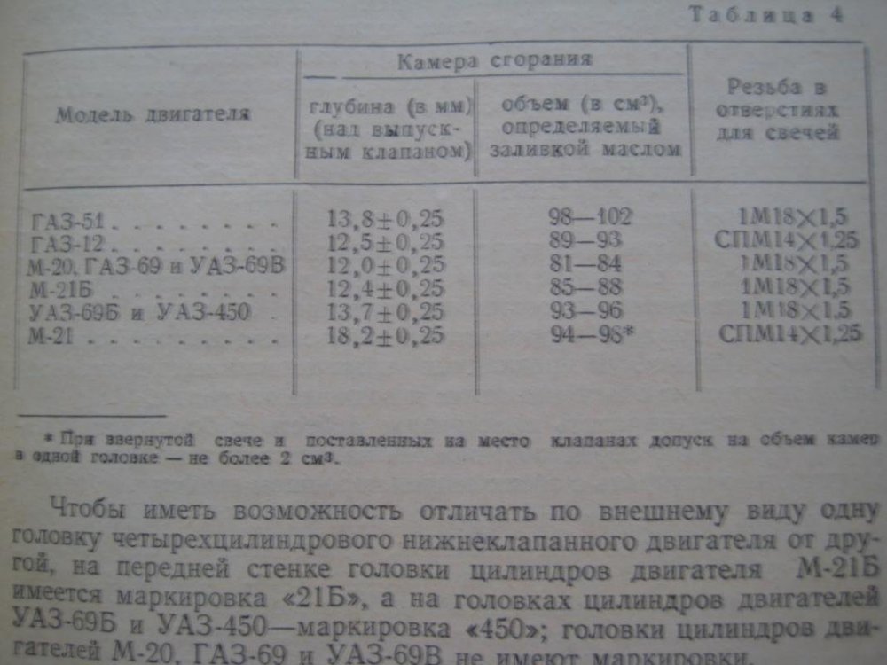

Алексей Попович 175 Жалоба Опубликовано: 3 февраля 2020 5 часов назад, Midved сказал: к ремонту двигателя 450 он же 21Б. Это разные двигатели - отличаются степенью сжатия . Цитата Поделиться сообщением Ссылка на сообщение Поделиться на других сайтах

Maxx1969 2 746 Жалоба Опубликовано: 3 февраля 2020 4 минуты назад, Алексей Попович сказал: Это разные двигатели - отличаются степенью сжатия . А если разная степень сжатия,то что....технологии ремонта отличаются?! Цитата Поделиться сообщением Ссылка на сообщение Поделиться на других сайтах
Алексей Попович 175 Жалоба Опубликовано: 3 февраля 2020 6 минут назад, Федот68 сказал: нет :-)) Цитата Поделиться сообщением Ссылка на сообщение Поделиться на других сайтах
Алексей Попович 175 Жалоба Опубликовано: 3 февраля 2020 4 минуты назад, Maxx1969 сказал: ..технологии ремонта отличаются Да собственно нет, но нужно понимать что 450 и 21 б на наши газоны не ставились . Цитата Поделиться сообщением Ссылка на сообщение Поделиться на других сайтах
Алексей Попович 175 Жалоба Опубликовано: 3 февраля 2020 17 минут назад, Федот68 сказал: Формой поддона они отличаются Посмотрел каталог ,картер масляный в сборе 46-1009010-а у всех одинаков , а вот с Победой да отличаются . Цитата Поделиться сообщением Ссылка на сообщение Поделиться на других сайтах

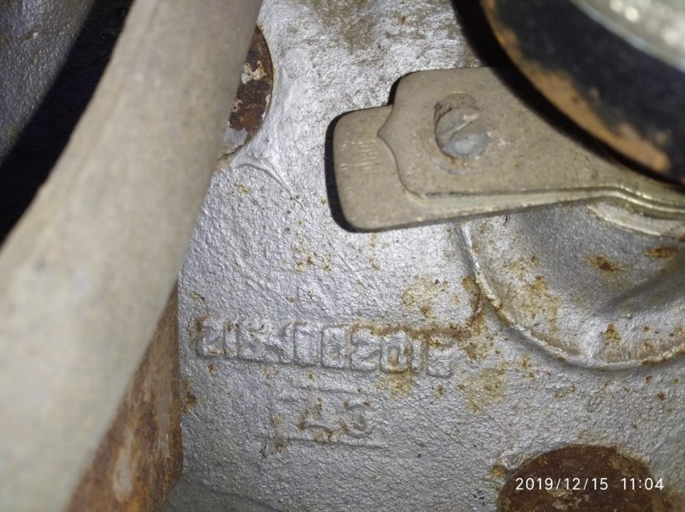

Maxx1969 2 746 Жалоба Опубликовано: 3 февраля 2020 5 минут назад, Алексей Попович сказал: Да собственно нет, но нужно понимать что 450 и 21 б на наши газоны не ставились . Да вы что...правда?! А вот из вашей же таблички...двигатель УАЗ-69Б и УАЗ-450 имеют одинаковые гбц.А как вы думаете,двиг.уаз-450/УАЗ-69Б какую имели отливку модели блока цилиндров?! Именно отливку модели блока...а не набитый серийный № мотора/меж 3 и 4 цилиндром/.И ставился этот двигатель на Газ69 только в путь...особенно на экспорт. Цитата Поделиться сообщением Ссылка на сообщение Поделиться на других сайтах

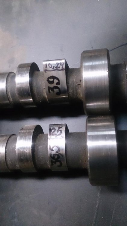

sasa4x4 272 Жалоба Опубликовано: 3 февраля 2020 Блин, может лучше про фазы газораспределения? Есть разница М20 и М21Б согласно умной книжке? Про шестеренку, прочитал, перечитал, почти наизусть выучил! А про вал ни гу-гу, нигде!!! Валы, что фото 39 мм. абсолютно новый, его и внедрил Цитата Поделиться сообщением Ссылка на сообщение Поделиться на других сайтах
Алексей Попович 175 Жалоба Опубликовано: 3 февраля 2020 19 минут назад, Maxx1969 сказал: .уаз-450/УАЗ-69Б какую имели отливку 21Б1002010- но прошу простить , причём здесь номер детали и название двигателя? Цитата Поделиться сообщением Ссылка на сообщение Поделиться на других сайтах
Maxx1969 2 746 Жалоба Опубликовано: 3 февраля 2020 6 минут назад, Алексей Попович сказал: 21Б1002010- но прошу простить , причём здесь номер детали и название двигателя? О...еее.притом. Модель двигателя определяется по блоку.У них у всех(кроме Газ-21) отливка как вы верно заметили 21Б-1002015.Так что у них у всех один блок! И ето главное. Цитата Поделиться сообщением Ссылка на сообщение Поделиться на других сайтах

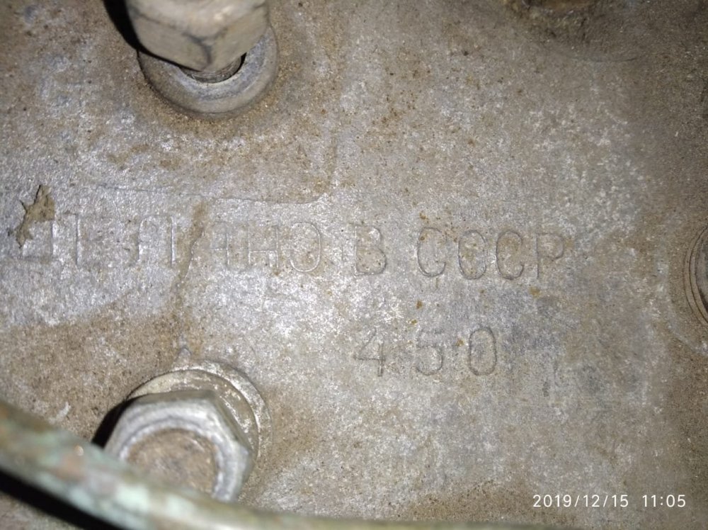

Midved 334 Жалоба Опубликовано: 3 февраля 2020 По вопросу отливки на блоке. Номер двигателя начинсется с 450... 76г. Цитата Поделиться сообщением Ссылка на сообщение Поделиться на других сайтах

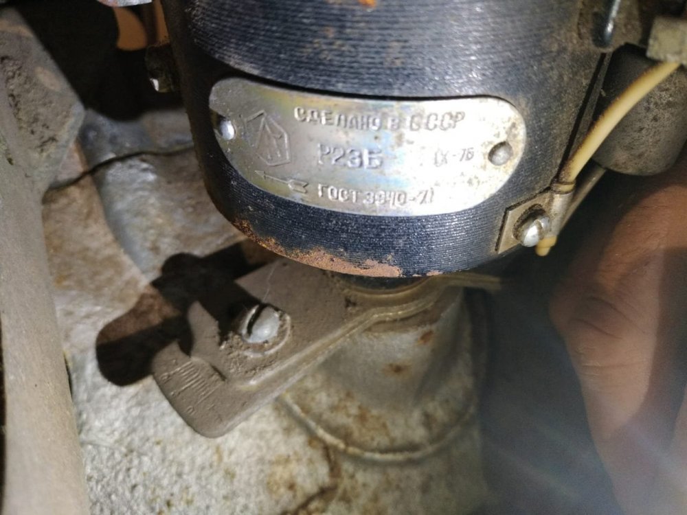

Midved 334 Жалоба Опубликовано: 3 февраля 2020 Распределитель зажигания Цитата Поделиться сообщением Ссылка на сообщение Поделиться на других сайтах
Maxx1969 2 746 Жалоба Опубликовано: 3 февраля 2020 Мидвед...у тебя отливка на блоке как раз 21б-1002015.Не путай!)) Цитата Поделиться сообщением Ссылка на сообщение Поделиться на других сайтах
Гога68 1 295 Жалоба Опубликовано: 4 февраля 2020 11 часов назад, sasa4x4 сказал: 39 мм. абсолютно новый, его и внедрил с ним не работает? свой не мерил, нужды не было да и выбора нет, но кулачки вроде меньше, ближе к трём, чем к четырем см. Цитата Поделиться сообщением Ссылка на сообщение Поделиться на других сайтах
sasa4x4 272 Жалоба Опубликовано: 4 февраля 2020 4 часа назад, Гога68 сказал: с ним не работает? Заводится с пол оборота, работает ровно до середины. Чуть выше средних оборотов, начинает стрелять и в карбюратор и в глушитель одинаково весело. До середины, разгоняется и едет нормально, но больше 50 не разогнать. Смесь очень богатая, на свечах сажа, кручение-верчение трамблера, желаемых результатов не приносят. Цитата Поделиться сообщением Ссылка на сообщение Поделиться на других сайтах
