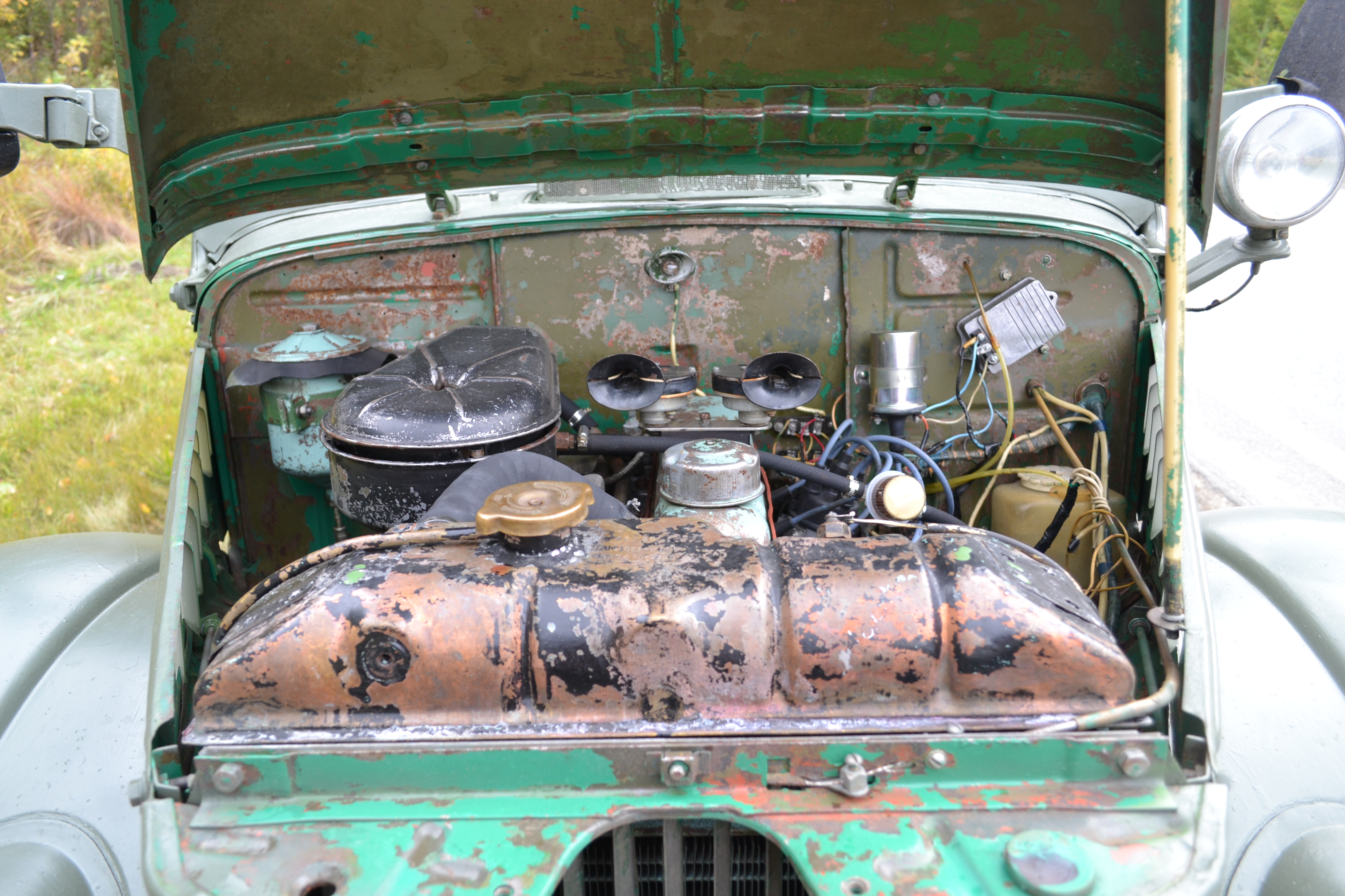

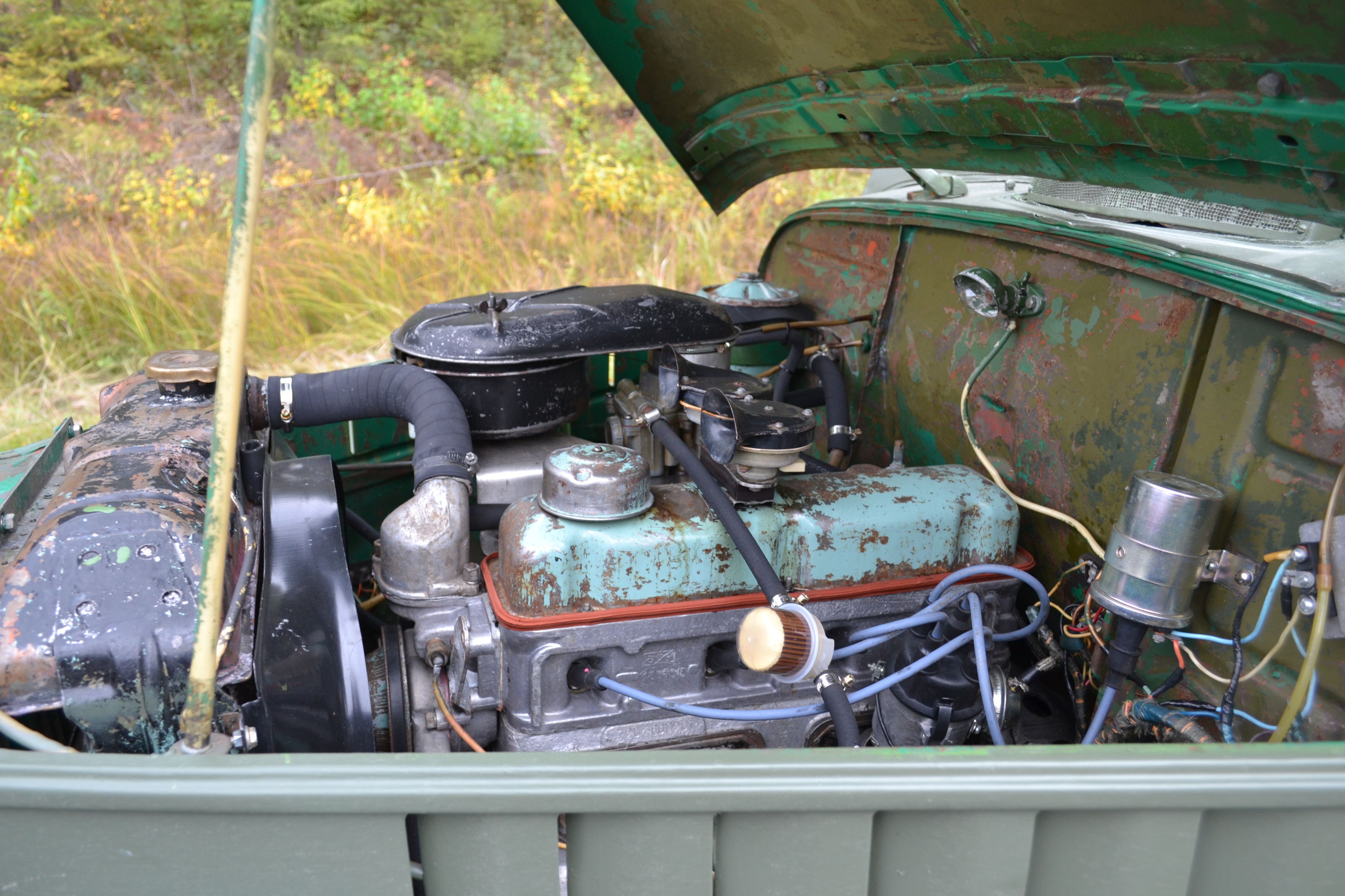

Алексей1969 65 Жалоба Опубликовано: 19 января 2019 3 минуты назад, Федот68 сказал: По диаметру не придется. А вот другой момент - совпадет ли штатный дефлектор с 21 мотором. Не уверен. Но за дефлектор подумай. Он очень большую роль играет . вот так пока это выглядит...попробую "газелевский" вставить... Цитата Поделиться сообщением Ссылка на сообщение Поделиться на других сайтах

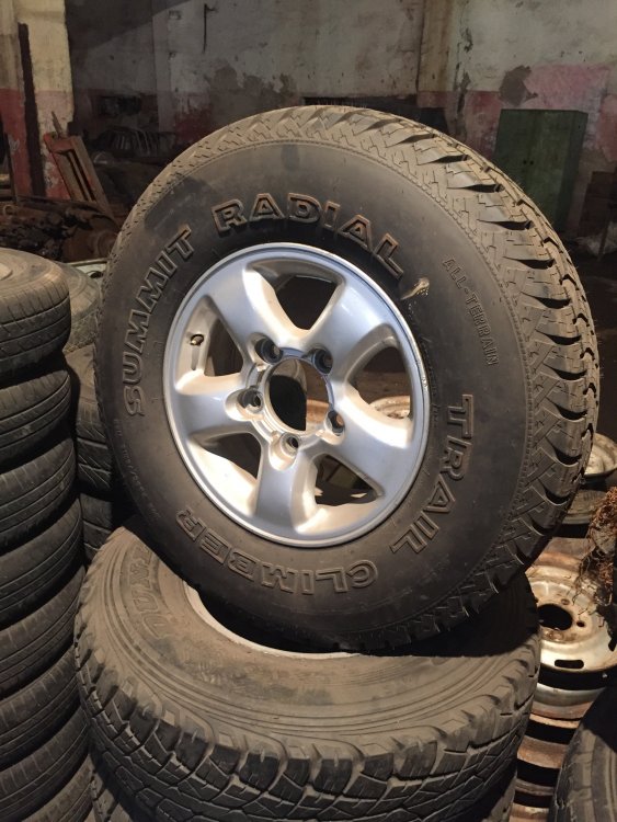

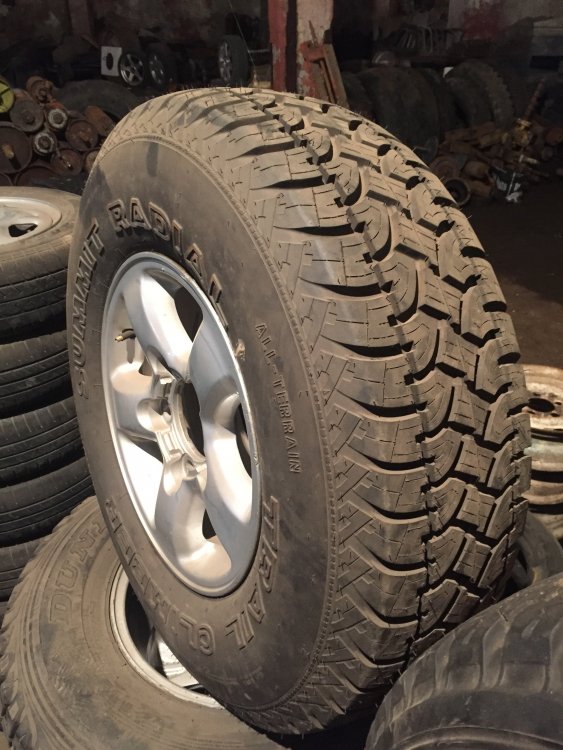

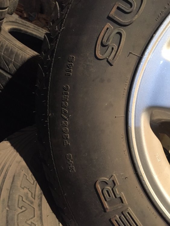

L.A. 116 Жалоба Опубликовано: 9 февраля 2019 Как считаете, такие колёсики подойдут для газона на уаз колхоз мостах? Или так по фото не сказать? Цитата Поделиться сообщением Ссылка на сообщение Поделиться на других сайтах
Гога68 1 310 Жалоба Опубликовано: 9 февраля 2019 примерте да видно будет. себе бы не поставил. из колеи не выйдет. ну у вас верно таких колей нету Цитата Поделиться сообщением Ссылка на сообщение Поделиться на других сайтах
L.A. 116 Жалоба Опубликовано: 9 февраля 2019 1 минуту назад, Гога68 сказал: примерте да видно будет. себе бы не поставил. из колеи не выйдет. ну у вас верно таких колей нету Для примерки машину тащить в город больно не охото, если скажете, что наверняка подойдут, тады поеду мерить. Цитата Поделиться сообщением Ссылка на сообщение Поделиться на других сайтах
L.A. 116 Жалоба Опубликовано: 9 февраля 2019 Хочу забрать вместе с дисками, так что вопрос их тоже касается. Сейчас стоят уаз 15 колеса. Цитата Поделиться сообщением Ссылка на сообщение Поделиться на других сайтах
speedoff 3 826 Жалоба Опубликовано: 9 февраля 2019 (изменено) По диаметру встанут. Только судя по фото - вылет у дисков сильно плюсовой Могут упереться в рессоры Изменено 9 февраля 2019 пользователем speedoff Цитата Поделиться сообщением Ссылка на сообщение Поделиться на других сайтах
L.A. 116 Жалоба Опубликовано: 9 февраля 2019 16 минут назад, speedoff сказал: Только судя по фото вылету дисков сильно плюсовой Да, вылет сильно смущает. Цитата Поделиться сообщением Ссылка на сообщение Поделиться на других сайтах
