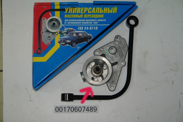

LEXA 86 10 Жалоба Опубликовано: 25 февраля 2014 Прошу помочь разобраться для чего нужна резьба отмеченная на фото и что туда вкручивается. Цитата Поделиться сообщением Ссылка на сообщение Поделиться на других сайтах
plotny69 581 Жалоба Опубликовано: 25 февраля 2014 Прошу помочь разобраться для чего нужна резьба отмеченная на фото и что туда вкручивается. Здесь видно? Цитата Поделиться сообщением Ссылка на сообщение Поделиться на других сайтах
LEXA 86 10 Жалоба Опубликовано: 25 февраля 2014 Спасибо! Цитата Поделиться сообщением Ссылка на сообщение Поделиться на других сайтах
Федот68 4 337 Жалоба Опубликовано: 1 марта 2014 (изменено) Здесь видно? Архинеправильное решение. Давление в системе всё же надёжнее мерять в главном маслоканале, а не перед фильтром. Пробка маслоканала, предназначенная для установки датчика манометра - сразу за кронштейном генератора( на правой стороне мотора) Размещение в этом месте - разве что датчика аварийного давления ( шо на лампочку) оправдано... Хотя... Если ставить два манометра, да не просто с выводом на стрелочные показометры, а - как датчики к неким "мозгам"... То как минимум сигнализатор замены маслофильтра сочинить вполне удасться. ( как , к примеру - на ныне уже древнем Фольксвагене решено. И Гольф-2 и Пассат-3 , и много ещё чего. - при большой разнице давлений "до" и "после" фильтра лампочка "аварийки" по маслу начинает моргать...) Изменено 1 марта 2014 пользователем Федот68 Цитата Поделиться сообщением Ссылка на сообщение Поделиться на других сайтах
plotny69 581 Жалоба Опубликовано: 1 марта 2014 Это фотка не моя,она с первой страницы этой темы. Цитата Поделиться сообщением Ссылка на сообщение Поделиться на других сайтах
gazonchik1969 1 642 Жалоба Опубликовано: 1 марта 2014 Здесь видно? Архинеправильное решение. Давление в системе всё же надёжнее мерять в главном маслоканале, а не перед фильтром. Пробка маслоканала, предназначенная для установки датчика манометра - сразу за кронштейном генератора( на правой стороне мотора) Размещение в этом месте - разве что датчика аварийного давления ( шо на лампочку) оправдано... Хотя... Если ставить два манометра, да не просто с выводом на стрелочные показометры, а - как датчики к неким "мозгам"... То как минимум сигнализатор замены маслофильтра сочинить вполне удасться. ( как , к примеру - на ныне уже древнем Фольксвагене решено. И Гольф-2 и Пассат-3 , и много ещё чего. - при большой разнице давлений "до" и "после" фильтра лампочка "аварийки" по маслу начинает моргать...) Мдааа...Эстетично) Но, архималый размер фильтра для данного ДВС. Или он(ентот ДВС) - "под замену", в смысле - надоел?) Цитата Поделиться сообщением Ссылка на сообщение Поделиться на других сайтах
Федот68 4 337 Жалоба Опубликовано: 2 марта 2014 Мдааа...Эстетично) Но, архималый размер фильтра для данного ДВС. Или он(ентот ДВС) - "под замену", в смысле - надоел?) С этим-то как раз всё просто: почаще менять. Фильтр. Я на буханке езжу на таком же моторе, с таким же переходником. Меняю фильтр - когда начинаю замечать "некоторое падение давления масла" Цитата Поделиться сообщением Ссылка на сообщение Поделиться на других сайтах
Саша Вии 786 Жалоба Опубликовано: 2 марта 2014 Мною замечено,что масло становится грязным быстрее с жигофильтром (на м-20),видимо придётся вернуть на место ФТО, сейчас использую фильтр жигофильтра большего размера чем на фото выше Цитата Поделиться сообщением Ссылка на сообщение Поделиться на других сайтах
gazonchik1969 1 642 Жалоба Опубликовано: 2 марта 2014 С этим-то как раз всё просто: почаще менять. Фильтр. Я на буханке езжу на таком же моторе, с таким же переходником. Меняю фильтр - когда начинаю замечать "некоторое падение давления масла" Достаточная пропускная способность БУМАЖНОЙ ШТОРЫ ПОЛНОПОТОЧНОГО МАСЛОФИЛЬТРА , а не евонного перепускного клапана - залог ДОЛГОВЕЧНОСТИ двигателя(судя по фото "фильтрика", хололдный запуск этого мотора будет аварийным режимом) Цитата Поделиться сообщением Ссылка на сообщение Поделиться на других сайтах
Федот68 4 337 Жалоба Опубликовано: 3 марта 2014 Мною замечено,что масло становится грязным быстрее с жигофильтром (на м-20),видимо придётся вернуть на место ФТО, сейчас использую фильтр жигофильтра большего размера чем на фото выше Бред Цитата Поделиться сообщением Ссылка на сообщение Поделиться на других сайтах
gazonchik1969 1 642 Жалоба Опубликовано: 3 марта 2014 Бред не совсем. если не держит противодренажный клапан, то масло в поддоне будет грязным(чего, кстати ,не бывает у штатного 402ого фильтра, там вся грязь остаёца "в стакане"), но в системе(полнопоточная сётаки фильтрация)) более чистым, что архиважнее)). совет - сменить модель маслофильтра(или место пакупания оного)) Цитата Поделиться сообщением Ссылка на сообщение Поделиться на других сайтах
