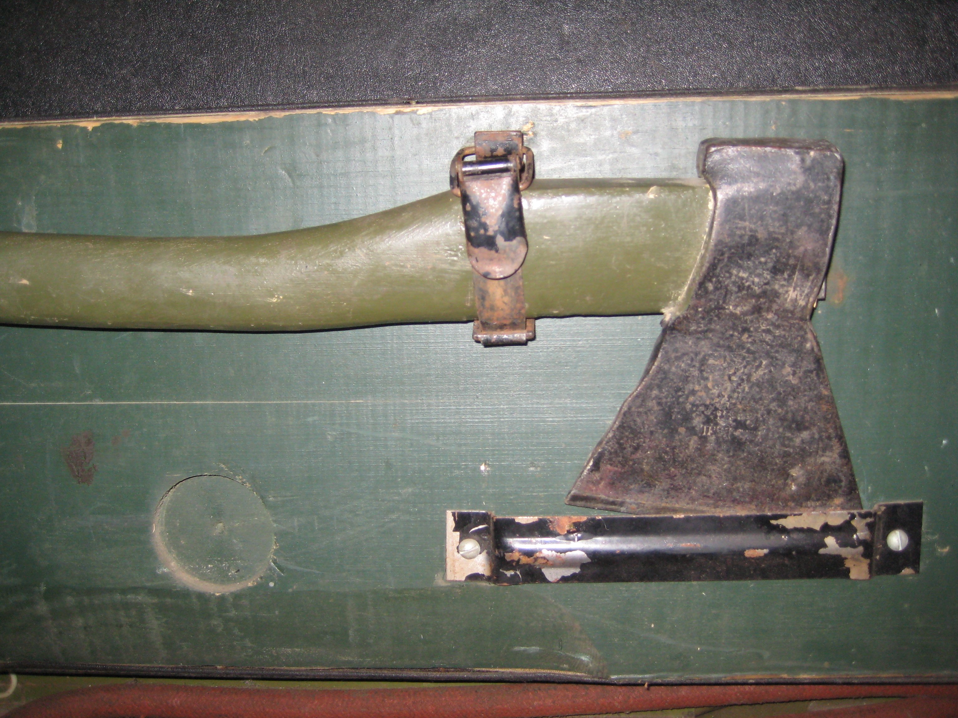

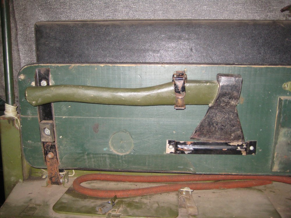

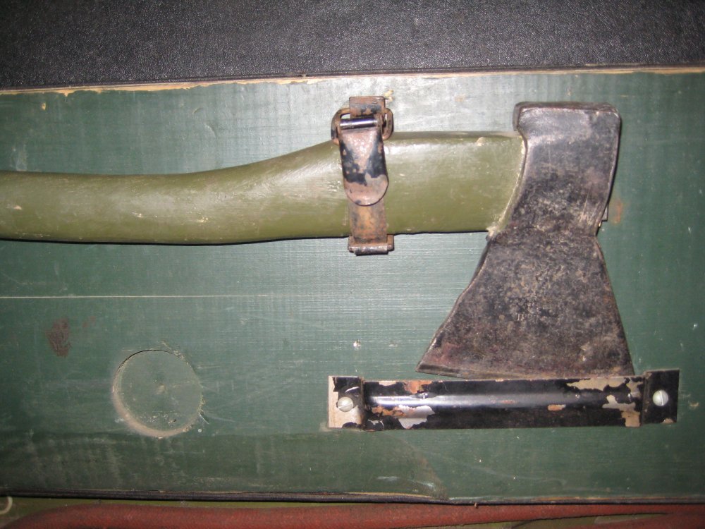

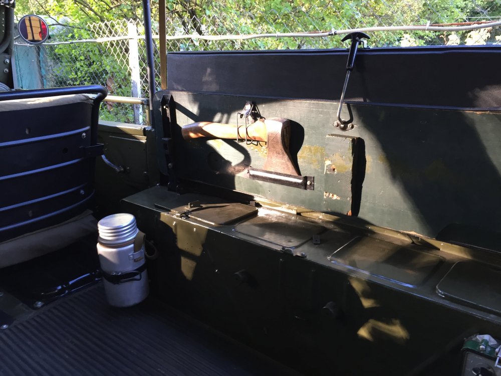

Maxx1969 2 749 Жалоба Опубликовано: 16 мая 2019 Армейский топор..только форма и размеры иные..из ЗИпа. Длина лезвия-145 мм,высота до топорища-180 мм. Цитата Поделиться сообщением Ссылка на сообщение Поделиться на других сайтах

gaz69-68 772 Жалоба Опубликовано: 17 мая 2019 9 часов назад, Maxx1969 сказал: Армейский топор..только форма и размеры иные..из ЗИпа. Длина лезвия-145 мм,высота до топорища-180 мм. Вот я и хотел увидеть как родной сидит, на фото явно видно на сколько лезвие топора не входит в планку. Цитата Поделиться сообщением Ссылка на сообщение Поделиться на других сайтах

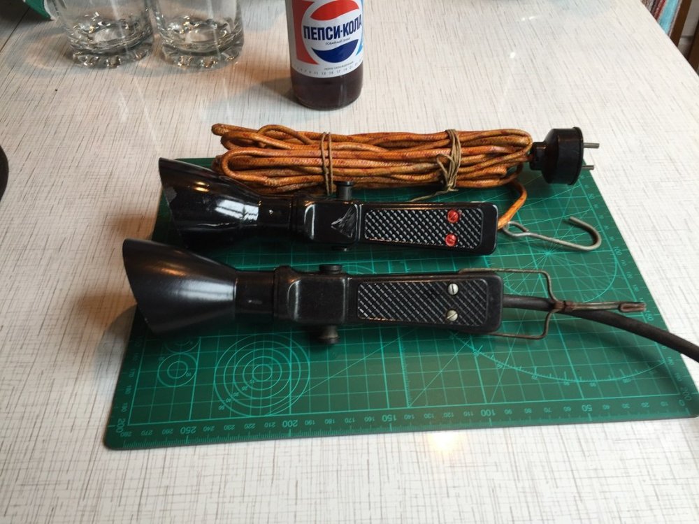

ВладимирВ 3 361 Жалоба Опубликовано: 15 июня 2019 Переноски, отличаются крючком, проводом и штепселем. Верхняя 63 года, нижняя 5? года, как в каталоге Газ 67 и Победа. Штепсель не вилочный. Цитата Поделиться сообщением Ссылка на сообщение Поделиться на других сайтах

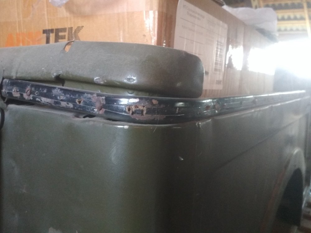

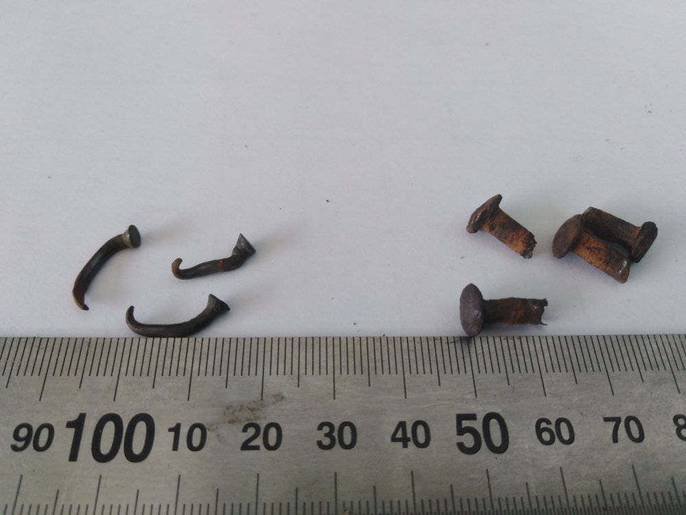

Unlight 29 Жалоба Опубликовано: 17 июля 2019 (изменено) 11 часов назад, ODI72 сказал: Оригинальный тент серого цвета. Возможен цвет хаки в более поздних вариантах. Брезент двухслойный, сдублированный резиной (внутренний слой). Ремзаводские тенты встречаются из кирзы. Стекла на дверках все годы выпуска без изменений. Заднее стекло малое, с 70-х годов большое от УАЗ. На модификации 69-68 по паре стандартных стекол с дверок, ставилось на каждую сторону боковин тента над лавками на восьмиместках. Боковины тента на Ашках крепились через специальную ленту из материала тента, к планкам на кузове, гвоздиками с мягким носиком и большой шляпкой. По каркасам все достаточно подробно нарисовано на схемах в каталогах. Вот хоть бы одним глазом посмотреть на ленту и гвоздик? Ведь лучше один раз увидеть. Может хоть у кого есть фото? И еще хочу развить эту тему. Сам тент прибивался гвоздиками к профилями согнутым углом и внутри которых спресованный картон. Надеюсь понятно описал эту часть. Так вот, вопросы. Первый - как крепились эти профиля к кузову? Я встречал и заклепки и саморезы. Думаю заклепки все же оригинал. И второй вопрос. Кто то нашёл альтернативную замену картону? Изменено 17 июля 2019 пользователем Unlight Цитата Поделиться сообщением Ссылка на сообщение Поделиться на других сайтах
Unlight 29 Жалоба Опубликовано: 17 июля 2019 (изменено) Лично я был уверен, что гвоздики были сапожными. С маленькой шляпкой и носиком из толстого переходящий в тонкий кончик. Таким образом гвоздик забиваясь в картон носиком уперался в металл и загибался. Как бы в обратную сторону. Я такое видел. Думал это оригинал... Изменено 17 июля 2019 пользователем Unlight Цитата Поделиться сообщением Ссылка на сообщение Поделиться на других сайтах
ODI72 453 Жалоба Опубликовано: 18 июля 2019 (изменено) По гвоздям это и имелось в виду. Тип сапожных. Шляпка утапливается в центральную складку ленты. Носик загибается при упоре в металл. Изменено 18 июля 2019 пользователем ODI72 Цитата Поделиться сообщением Ссылка на сообщение Поделиться на других сайтах

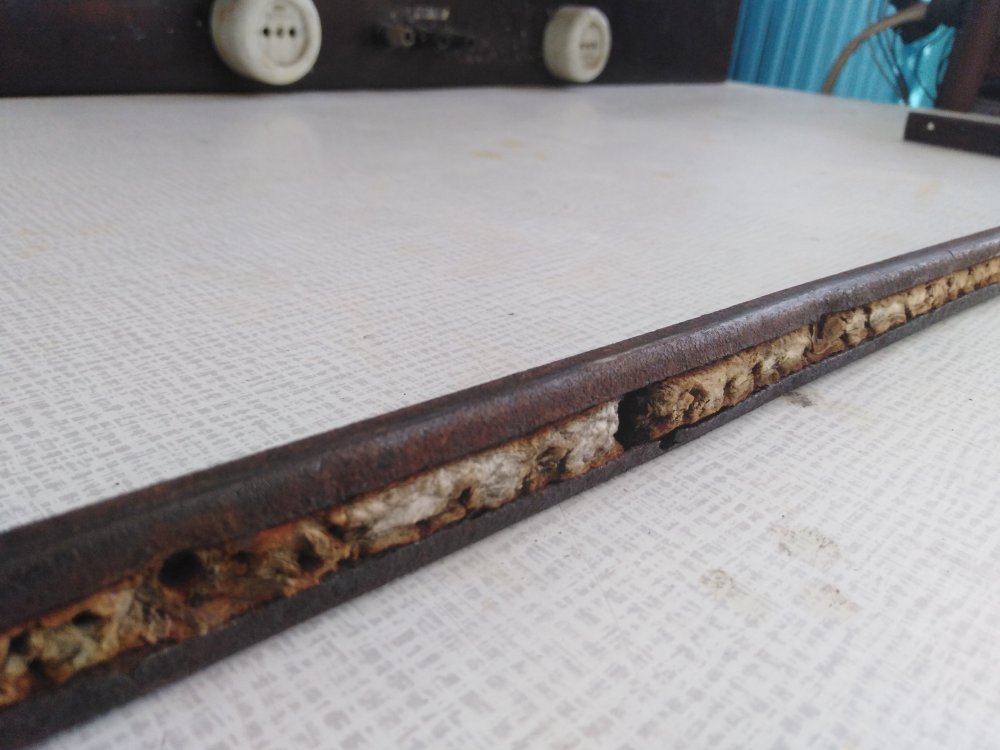

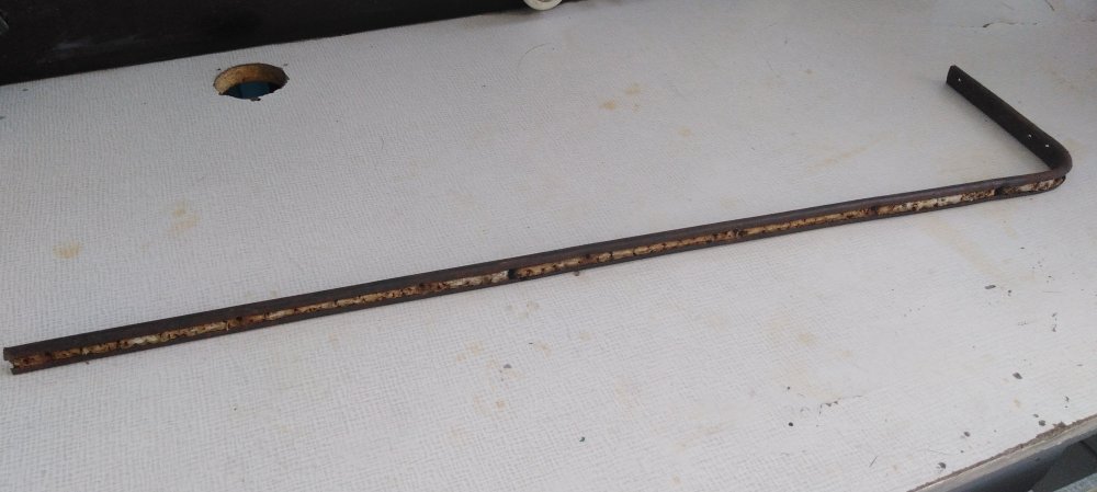

ODI72 453 Жалоба Опубликовано: 18 июля 2019 На кузове специальный профиль. Картон вкладывался в него и держался подогнутыми краями профиля. Цитата Поделиться сообщением Ссылка на сообщение Поделиться на других сайтах
Unlight 29 Жалоба Опубликовано: 18 июля 2019 Вот те гвоздики крепившие тент и заклепки от профиля (шляпки с одной стороны естественно высверлены). Как будто оригинальные.... Цитата Поделиться сообщением Ссылка на сообщение Поделиться на других сайтах
Unlight 29 Жалоба Опубликовано: 18 июля 2019 (изменено) Профиль с остатками картона. Изменено 18 июля 2019 пользователем Unlight Цитата Поделиться сообщением Ссылка на сообщение Поделиться на других сайтах

Fred4 21 Жалоба Опубликовано: 21 июля 2019 Профиль+ картон 1 Цитата Поделиться сообщением Ссылка на сообщение Поделиться на других сайтах

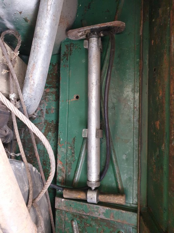

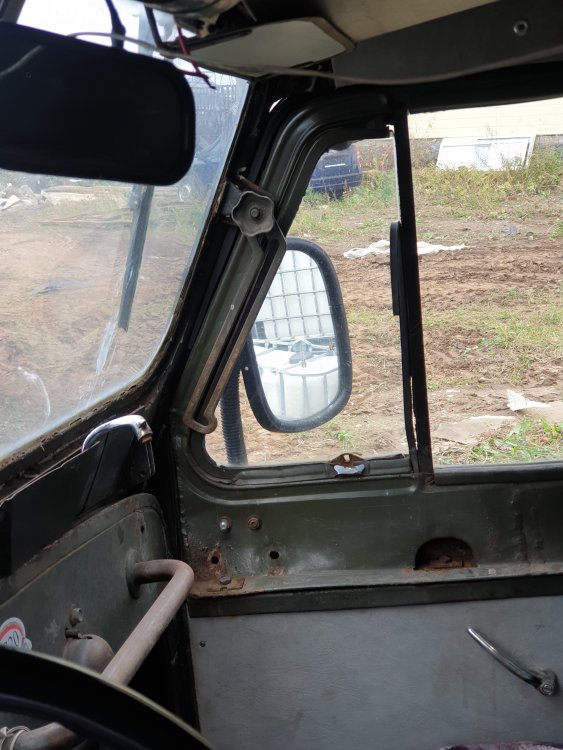

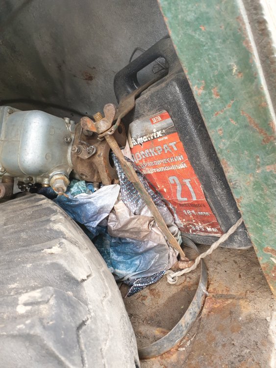

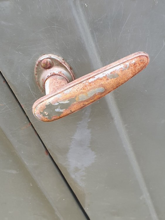

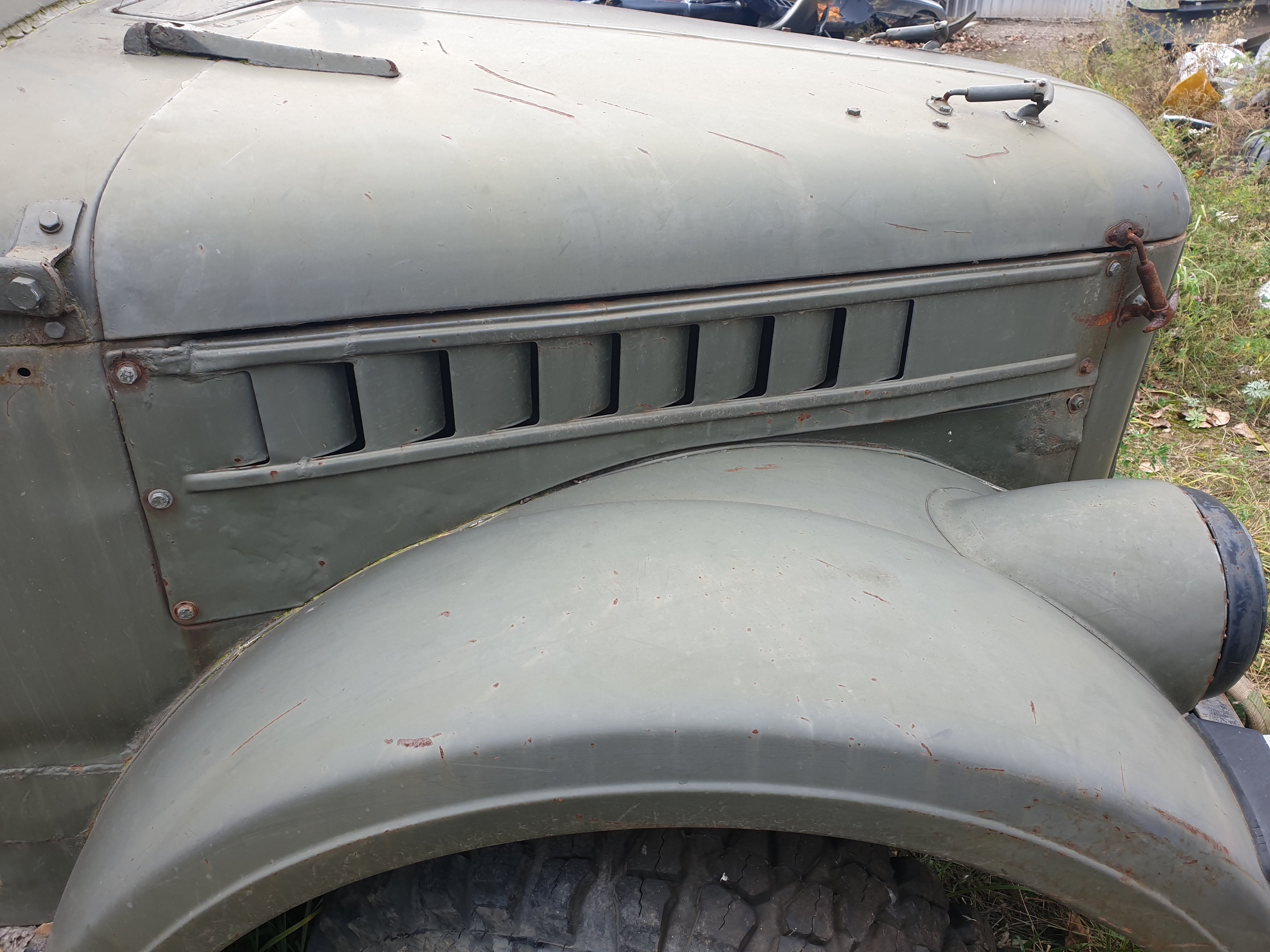

PSSerge 232 Жалоба Опубликовано: 12 октября 2019 Ранние стойки и барашки лобового стекла. Крепление маслянного бака газ69а Крепление насоса на поздних газ 69а Жабры ранние 53 год Ручка двери газ 69 ранняя 53 год Ранний кронштейн фароискателя 2 Цитата Поделиться сообщением Ссылка на сообщение Поделиться на других сайтах

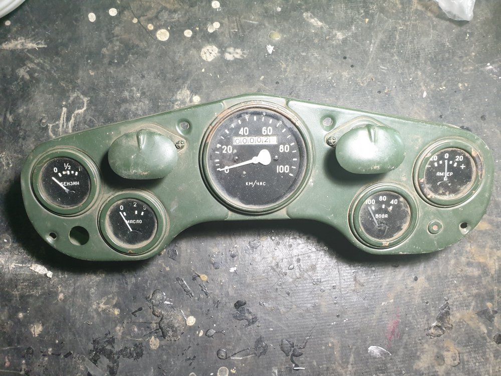

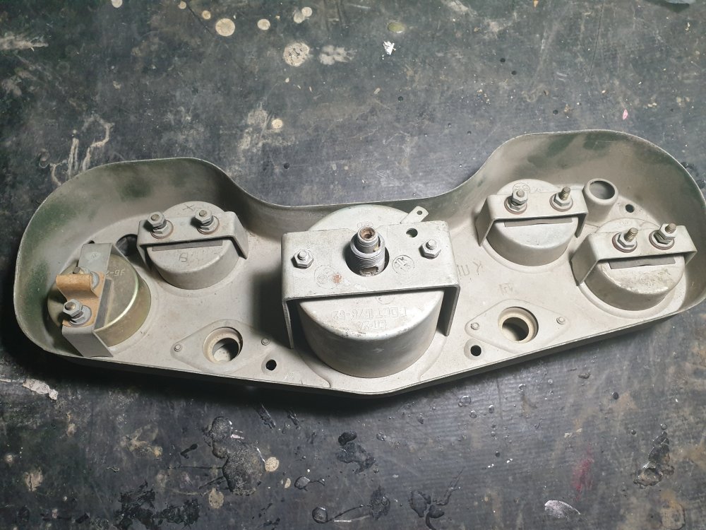

PSSerge 232 Жалоба Опубликовано: 12 октября 2019 Ранняя панель приборов кп12 2 Цитата Поделиться сообщением Ссылка на сообщение Поделиться на других сайтах

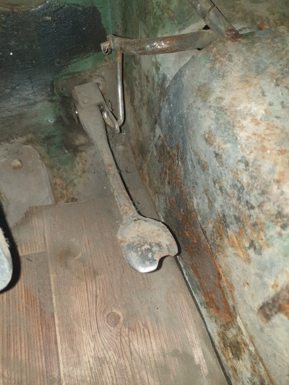

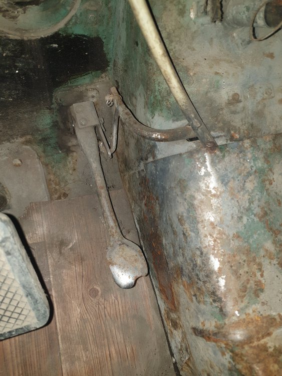

PSSerge 232 Жалоба Опубликовано: 13 октября 2019 Ранняя педаль газа 2 Цитата Поделиться сообщением Ссылка на сообщение Поделиться на других сайтах

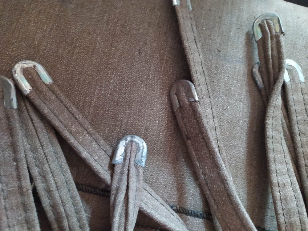

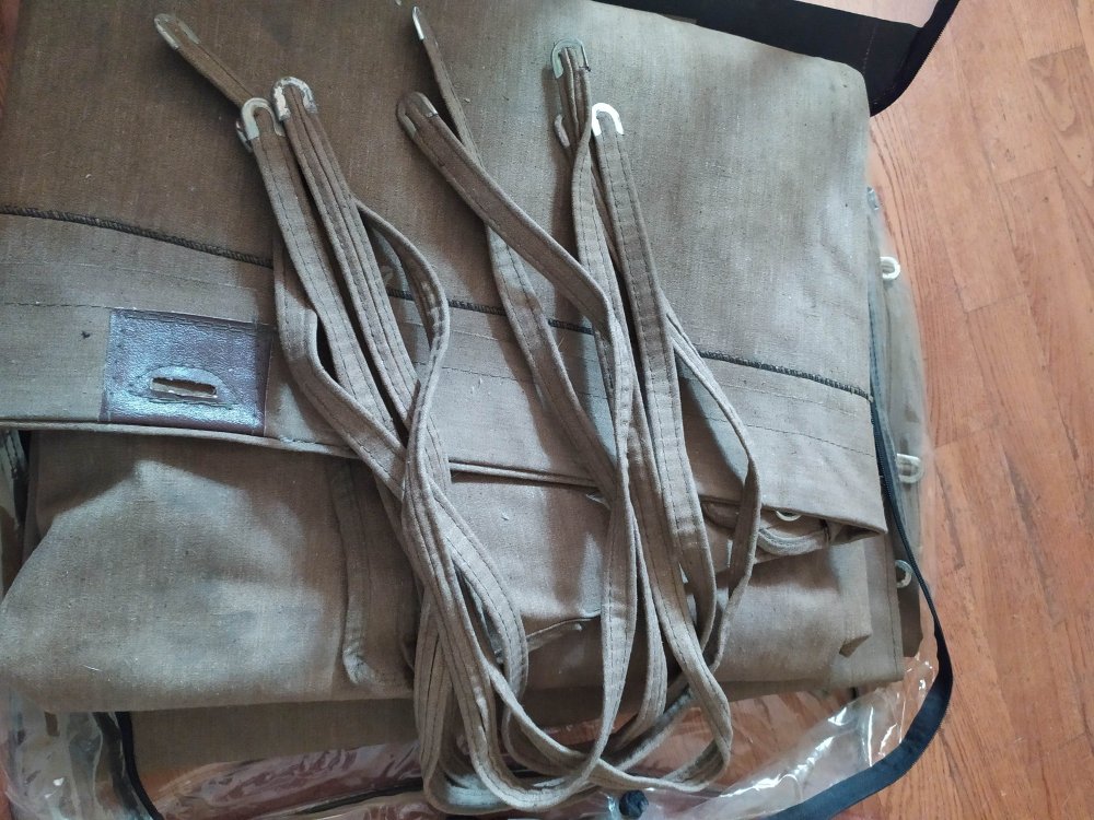

Галина 0 Жалоба Опубликовано: 28 ноября 2019 Ищу наконечники для ремешков к тенту газ 69 Цитата Поделиться сообщением Ссылка на сообщение Поделиться на других сайтах
Nicolaus 50 Жалоба Опубликовано: 28 ноября 2019 Обратитесь к Александру( Region-73) он их изготавливает. Цитата Поделиться сообщением Ссылка на сообщение Поделиться на других сайтах
