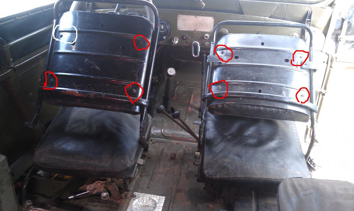

Seb 58 Жалоба Опубликовано: 4 июля 2018 Приветствую! Решил восстановить передние сиденья. Большая просьба, подскажите каким образом и в каких точках крепятся вертикальные подушки передних сидений? Цитата Поделиться сообщением Ссылка на сообщение Поделиться на других сайтах
ВладимирВ 3 257 Жалоба Опубликовано: 4 июля 2018 Четыре винта под шлиц с плоской головкой Цитата Поделиться сообщением Ссылка на сообщение Поделиться на других сайтах
Seb 58 Жалоба Опубликовано: 4 июля 2018 Спасибо! У меня похоже подушки вертикальные прошли ряд переделок и в них вероятно нет точек крепления винтов. Подскажите во что ввинчиваются винты крепежа? Цитата Поделиться сообщением Ссылка на сообщение Поделиться на других сайтах
ВладимирВ 3 257 Жалоба Опубликовано: 4 июля 2018 В пружинных каркасах резьбовые отверстия Цитата Поделиться сообщением Ссылка на сообщение Поделиться на других сайтах
