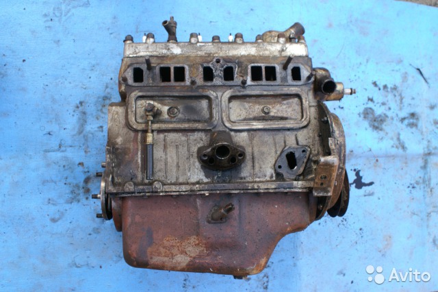

plotny69 581 Жалоба Опубликовано: 20 декабря 2015 Сегодня решил узнать, отчего остановился мой двигатель М-20: Оказалось,что развалилось седло на последнем клапане. Вопрос,можно ли запрессовать новое и насколько это сложно? Цитата Поделиться сообщением Ссылка на сообщение Поделиться на других сайтах
Вячеслав 7 565 Жалоба Опубликовано: 20 декабря 2015 Можно и не особо сложно, при определённом навыке. А ты что же, головку не снимал?! Сразу поддон скинул?! И крышку клапанную не скинул?! Цитата Поделиться сообщением Ссылка на сообщение Поделиться на других сайтах
plotny69 581 Жалоба Опубликовано: 20 декабря 2015 Можно и не особо сложно, при определённом навыке. А ты что же, головку не снимал?! Сразу поддон скинул?! И крышку клапанную не скинул?! Откуда ж клапанная крышка на М-20? Там сразу голова. Руки только сегодня дошли снять голову и проверить,что там да как. Цитата Поделиться сообщением Ссылка на сообщение Поделиться на других сайтах
Вячеслав 7 565 Жалоба Опубликовано: 20 декабря 2015 . Цитата Поделиться сообщением Ссылка на сообщение Поделиться на других сайтах
plotny69 581 Жалоба Опубликовано: 21 декабря 2015 Тут всё красиво,коллектор снят, а у меня коллектор на месте стоит. Цитата Поделиться сообщением Ссылка на сообщение Поделиться на других сайтах
