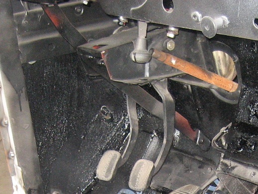

plotny69 581 Жалоба Опубликовано: 8 июля 2015 Как вариант на сейчас(т.е отсутствие сиденья ,рул колонки) для ориентации в пространстве(лево,право) можно оттолкнутся от положения нижних педалей,т.е родных. Люк уже заварен,схожу сейчас,наверно,померяю в рабочей машине,на какой высоте нижние педали. А вообще высота жигулёвских очень комфортна. Тут дело немного в другом.Я смотрю,некоторые товарищи поднимают узел повыше и удлиняют педали.Я удлинять педали категорически не хочу. Мой узел сейчас надо сдвинуть вправо,у меня получилось от правой стенки до педали тормоза 17 см.Нужно подвинуть на 3см. Бачёк ВУТа заедет при этом в отверстие рулевой колонки. Цитата Поделиться сообщением Ссылка на сообщение Поделиться на других сайтах
cubic 328 Жалоба Опубликовано: 8 июля 2015 (изменено) А где ваш вариант? Фото. При установке инородного педального блока иногда приходится подгибать их по месту. Ставим вут удобно,чтоб не залезал на рулевое и гнем педали по месту. Если этого недостаточно , как вариант, перевариваем (смещаем влево право ) пятаки,еще пара сантимов. Изменено 8 июля 2015 пользователем cubic Цитата Поделиться сообщением Ссылка на сообщение Поделиться на других сайтах
plotny69 581 Жалоба Опубликовано: 8 июля 2015 (изменено) А где ваш вариант? Фото. При установке инородного педального блока иногда приходится подгибать их по месту. Ставим вут удобно,чтоб не залезал на рулевое и гнем педали по месту. Свой я сфоткать не додумался от расстройства Волговские педали люди гнут,я это видел на фотках,а вот про жигулёвские я такого не слышал ни разу. Удлиняют,-да,тогда и перегнуть не проблема... Померял сейчас нижние педали в рабочей машине. От голого пола до низа педали 15см,до верха педали 22см. С двумя ковриками,которые там лежат,высота до низа педали уменьшилась на 2см. От правой стенки до педали тормоза всего 12,5 см. В жигулях,напомню,от коврика до низа педали 16см,а с той же точки до верха педали 21см. Изменено 8 июля 2015 пользователем plotny69 Цитата Поделиться сообщением Ссылка на сообщение Поделиться на других сайтах

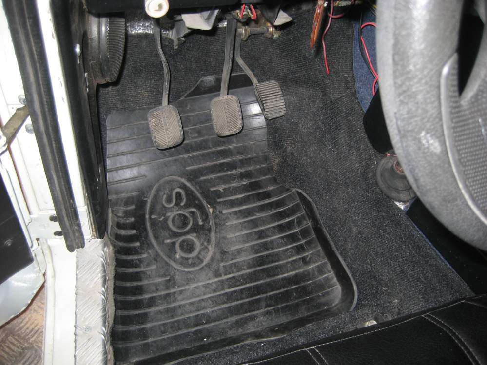

Борис Челнинский 460 Жалоба Опубликовано: 8 июля 2015 К этому ВУТу можно прикрутить ГТЦ бОльшего объема, например от Уаза. Видел такой вариант на паре машин на слете в Пензе. У кого точно уже точно не помню. На моем от Газели. (третье фото с конца) Цитата Поделиться сообщением Ссылка на сообщение Поделиться на других сайтах
speedoff 3 813 Жалоба Опубликовано: 8 июля 2015 На моем от Газели. (третье фото с конца) Боря, было бы странно, если бы на твоем авто стоял бы от чего-то другого! Цитата Поделиться сообщением Ссылка на сообщение Поделиться на других сайтах
Борис Челнинский 460 Жалоба Опубликовано: 8 июля 2015 Боря, было бы странно, если бы на твоем авто стоял бы от чего-то другого! Тогда о Газели я даже не мыслил..Друг работал механиком, подарил (за счет своего предприятия). Шток у него длиннее, надо втулки ставить. Цитата Поделиться сообщением Ссылка на сообщение Поделиться на других сайтах

plotny69 581 Жалоба Опубликовано: 8 июля 2015 При такой замене может не хватить объема главного тормозного цилиндра для нормального хода колодок. У Жигулей все цилиндры очень маленькие. На переднем мосту будут стоять дисковые тормоза. ГТЦ от Нивы. Насчёт узаконить - это головная боль. Пока думаю. Тут,мне кажется,большой разницы нет для процедуры,что у тебя весь узел от волги,что от ВАЗ. Педальный узел,кстати,пока стоит,как на 14 фотке,а надо сместить его вправо на 3 см. Цитата Поделиться сообщением Ссылка на сообщение Поделиться на других сайтах

некто 121 Жалоба Опубликовано: 8 июля 2015 Себе сделал так: http://f-picture.net/fp/41a870e12a974877a8e10e3a3e47b639 Цитата Поделиться сообщением Ссылка на сообщение Поделиться на других сайтах
