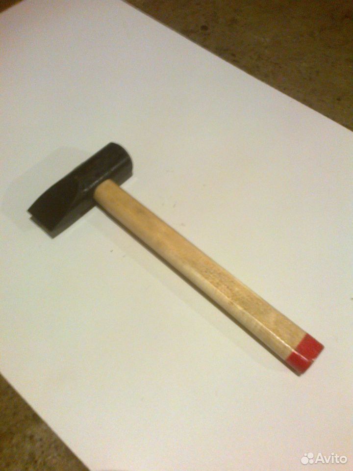

аллигатор 1 633 Жалоба Опубликовано: 8 декабря 2015 По молодости (в 16 лет на практике в ПТУ) у меня была отличная,,практика работы с зубилом и кувалдой,,. Нужно было разобрать вросший за 30 лет в землю старый и ржавый бульдозер. Мастер сказал : ,,Практика у вас 3 недели,разбирайте,должны успеть.... Мы переспросили: ,,Просто разобрать ?!,, Да ,просто разобрать,пофигу как ! За три дня втроём мы его весело и не сачкуя ( в мороз -20) ,,разобрали,, до основания,срубив всё что можно и нельзя,сломав по ходу пьессы 4-5 зубил с ручкой и пару кувалд.. Под конец всё пошло..... Все остались с глазами и руками.Мастак был в шоке Но нам было по 16 ... 3-4 разных зубила всегда есть на верстаке,,одно в машине,в инструменте,периодически пользуюсь..... Кстати у нас так и называют эту пару зубило+ кувалда-,Русский ключ,,. Но если есть возможность вывезти и разобрать раму на элементы в нормальных (человеческих)условиях то лучше вывозить. Или вытягивать.Знакомый вывозил из леса детали бронетехники,дождавшись снега и используя капот ,,Жигулей,, в качестве салазок.... Два дня назад переместил в одиночку раму ААА из под навеса в крытый бокс для последующей работы. Поставил набок на один лонжерон и используя в качестве ,,подшипников качения,, два круглых полешка просто перекатил. Но это на пять метров.... А как вчетвером тащить раму через бурелом и на какие то расстояния я не представляю 1 Цитата Поделиться сообщением Ссылка на сообщение Поделиться на других сайтах

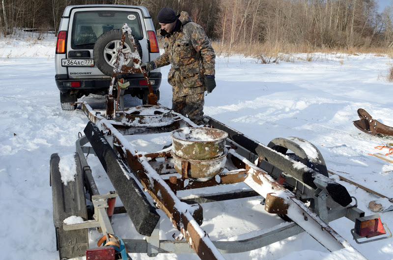

аллигатор 1 633 Жалоба Опубликовано: 8 декабря 2015 Вот по руслу замерзжего ручья это креативно... Интересно это рама уже стала машиной ? 3 Цитата Поделиться сообщением Ссылка на сообщение Поделиться на других сайтах

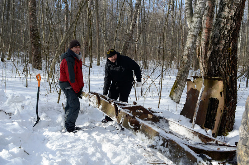

zaza635 36 Жалоба Опубликовано: 9 декабря 2015 За вывоз целой рамы - уважуха. Только вот начал ее песочить,а там в середине дырка на дырке. Там видно,она на пузе лежала,ажно кронштейны подножек сгнили в ноль. Дельного с нее концевичок стоп сигнала,провод массы и пара кронштейнов крыльев. А,ну и ощущение отлично проведенного времени. 2 Цитата Поделиться сообщением Ссылка на сообщение Поделиться на других сайтах
