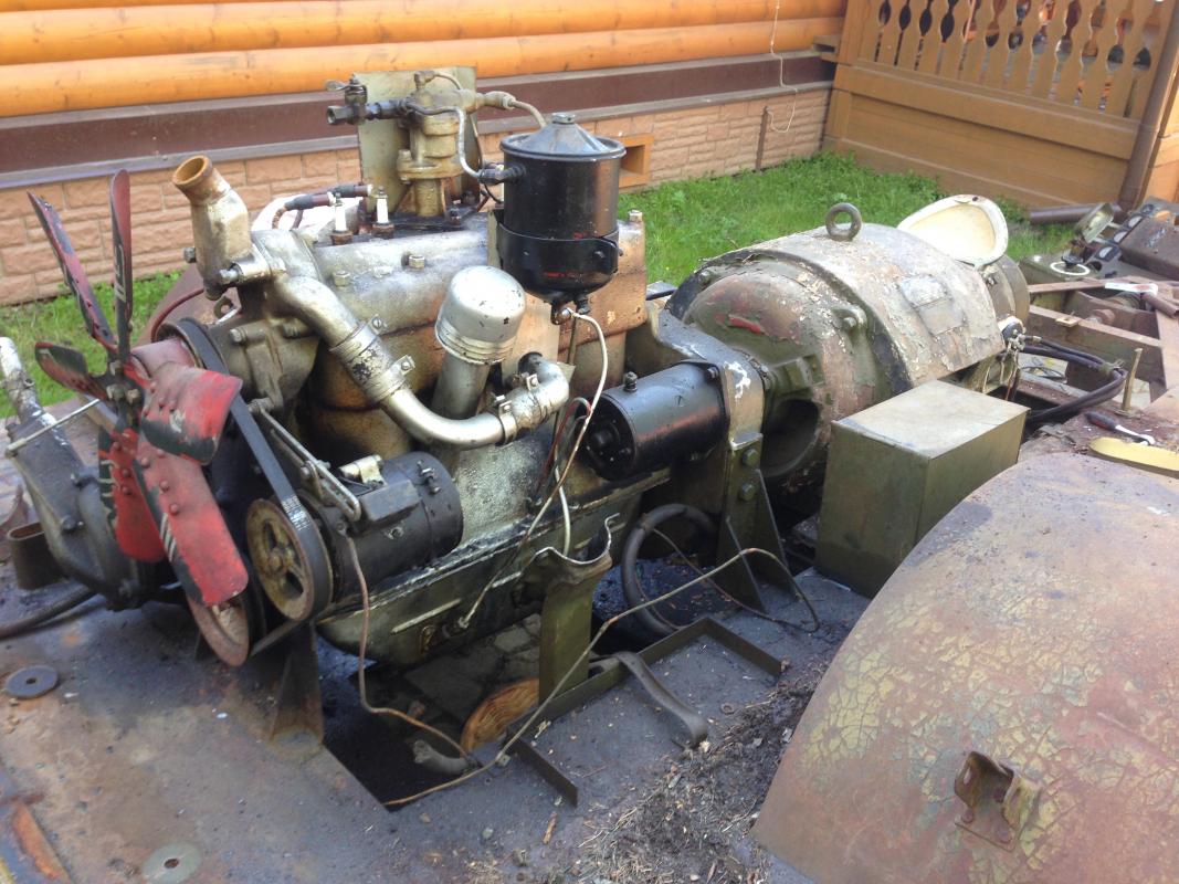

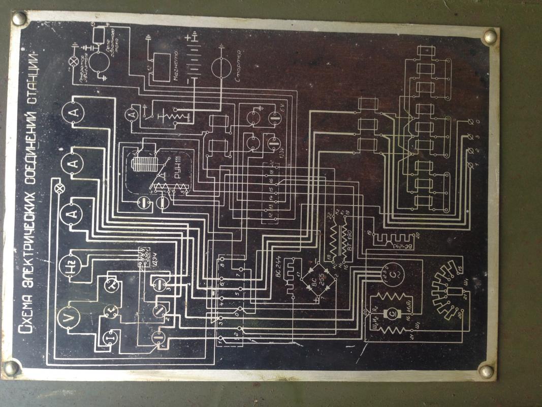

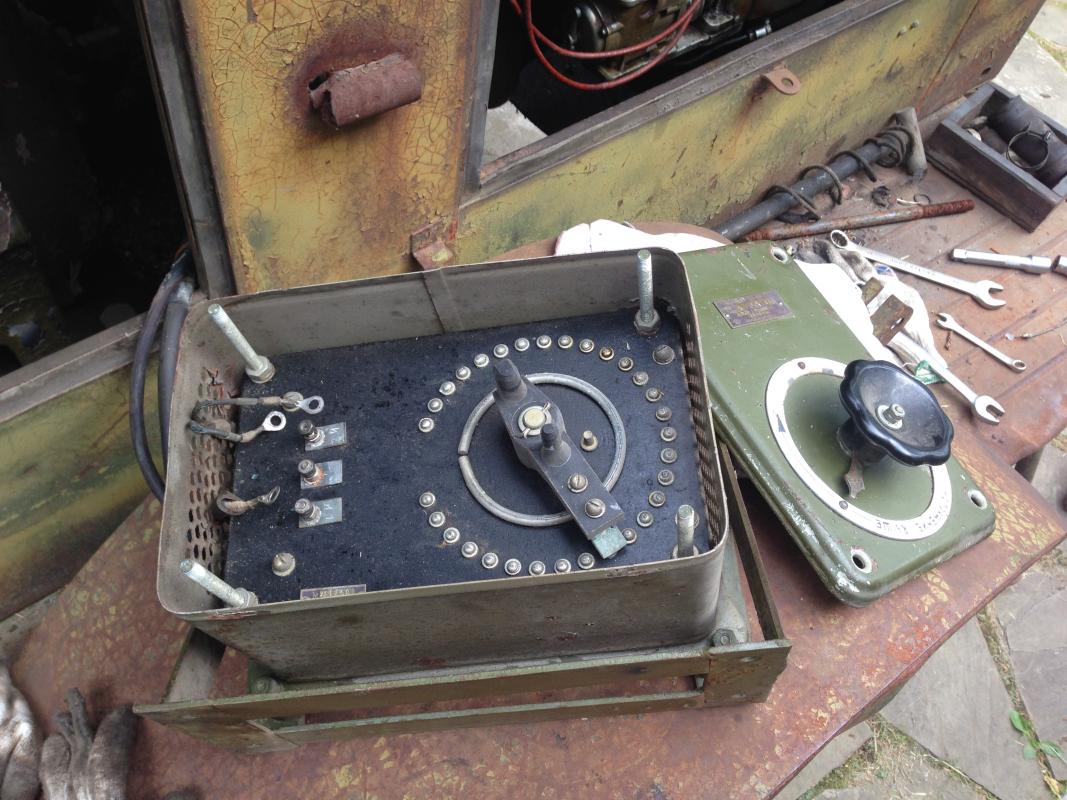

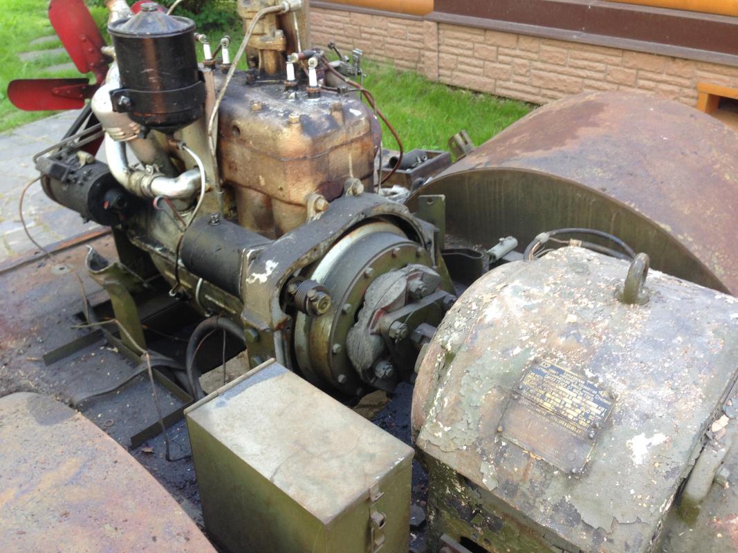

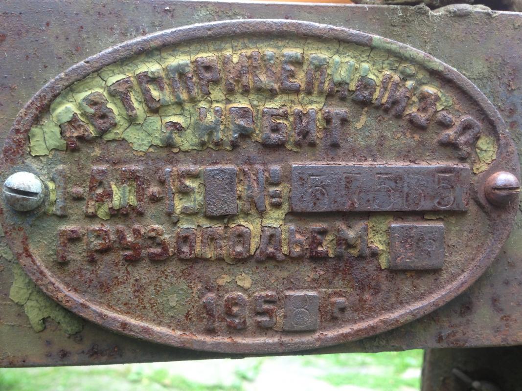

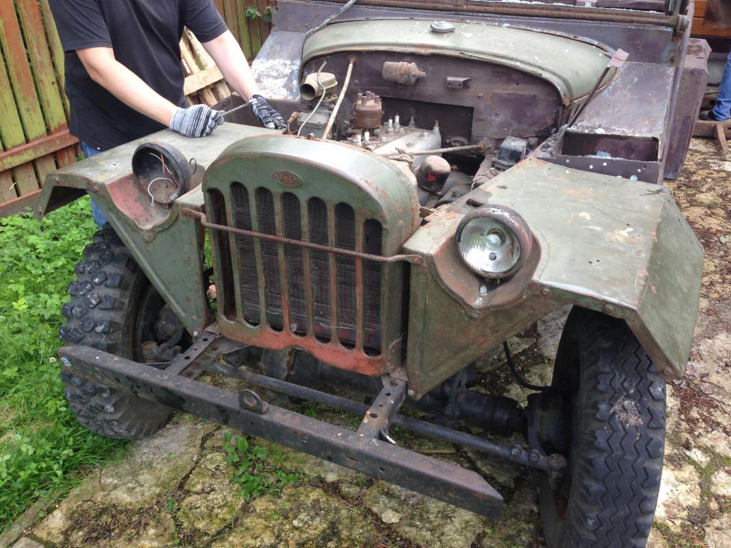

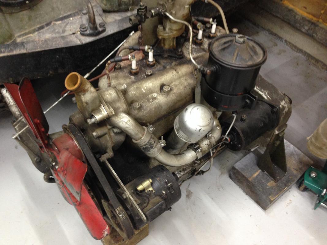

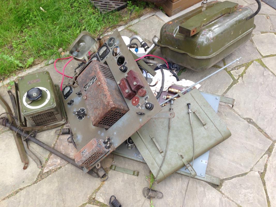

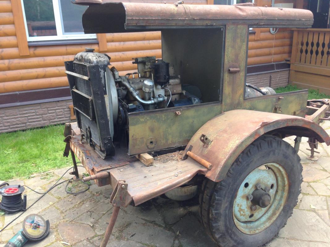

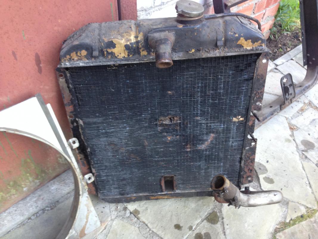

Стакан 1 979 Жалоба Опубликовано: 14 июля 2016 (изменено) Не было времени. Теперь начинаем. Разбираем генератор-электростанцию для извлечения двигателя и полезного крепежа (море аутентичных болтов и гаек, хомутов из 50-х. А также кнопка стартера как на 67-м. Сам двигатель мы запустили перед разбором электростанции - компрессия ощущается четко (но не мерял); пускается и работает уверенно, но заметен сильный прорыв картерных газов - даже сапун выплюнул. Ну ладно - все равно движку скоро будем разбирать, проверять - будет видна причина. Заметны отличия двигателя стационара от автомобильного - для искры используется магнето; на месте трамблера стоит дополнительный маслонасос на маслорадиатор от 69-го; в поддоне есть дополнительные штуцеры для масла; иной коллектор и карбюратор; другая помпа. Но есть и нужные компоненты: Радует наличие 6-ти вольтовых стартера и генератора. Ну и есть надежда на позитивное состояние самой шатунно-поршневой группы. Удивило наличие среди контрольных приборов датчиков температуры воды и масла. Дело в том, что они использованы авиационные - такие как на поршневых самолетах 40-х 50-х - без электрики. Один вкручивается в поддон, а другой в патрубок ож. Приборы видны на фото снятыми. Марка генератора, где используется двигатель - видно на фото шильда. Если кому требуется что-нибудь из увиденного на фото (помимо двигателя, навесного и связанного с этим) - обращаемся в личку. Изменено 14 июля 2016 пользователем Стакан 6 Цитата Поделиться сообщением Ссылка на сообщение Поделиться на других сайтах

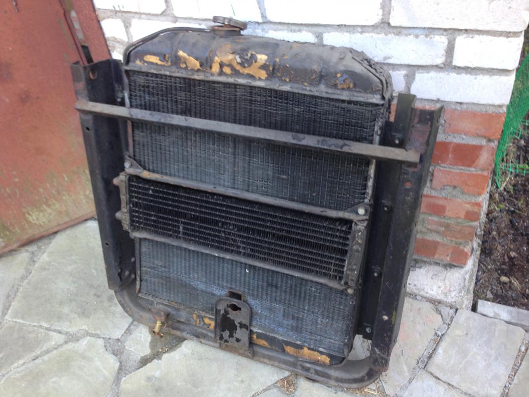

nat 4 565 Жалоба Опубликовано: 14 июля 2016 (изменено) Так же иной маховик, увеличенный шкив кв. Генератор будет новый, стоял видимо только для натяжки ремня ( мой был не подключен никогда) Радиатор не совсем 69й. Изменено 14 июля 2016 пользователем Nat Цитата Поделиться сообщением Ссылка на сообщение Поделиться на других сайтах
Алексей Цыганков 23 Жалоба Опубликовано: 14 июля 2016 карбюратор на генераторе стоит не такой как на газ 67. Это карбюратор с нижним расположением стоит внизу колектора от Полуторки. Целесообразность использования этого двигателя думаю обусловлена его минимальным износом, все таки на генераторе нагрузки не такие большие. Цитата Поделиться сообщением Ссылка на сообщение Поделиться на других сайтах
Андрей с Сахалина 446 Жалоба Опубликовано: 14 июля 2016 Так же иной маховик, увеличенный шкив кв. Генератор будет новый, стоял видимо только для натяжки ремня ( мой был не подключен никогда) Радиатор не совсем 69й. Подскажите-чем отличается маховик от автомобильного? Мне показалось что он такой же. А вот муфта стоит иная. Цитата Поделиться сообщением Ссылка на сообщение Поделиться на других сайтах
nat 4 565 Жалоба Опубликовано: 14 июля 2016 А в маховике нет корзины сцепления Цитата Поделиться сообщением Ссылка на сообщение Поделиться на других сайтах

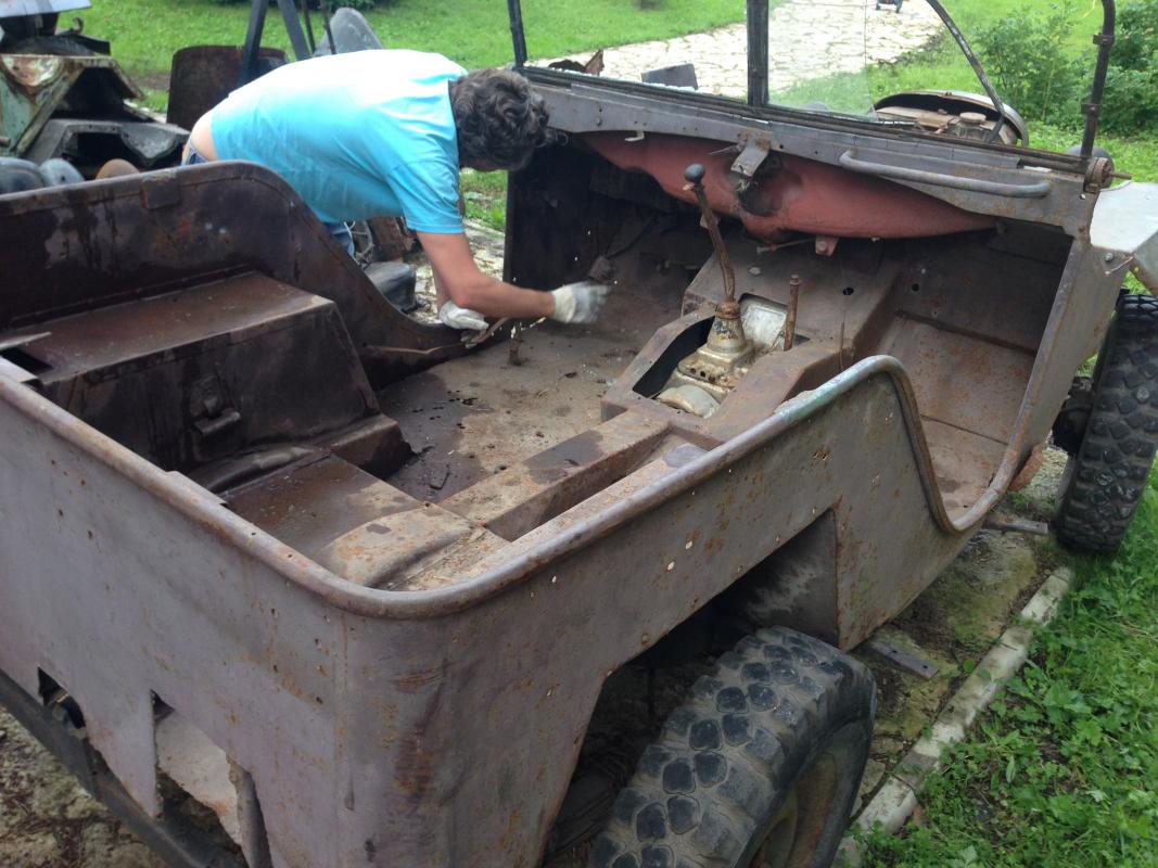

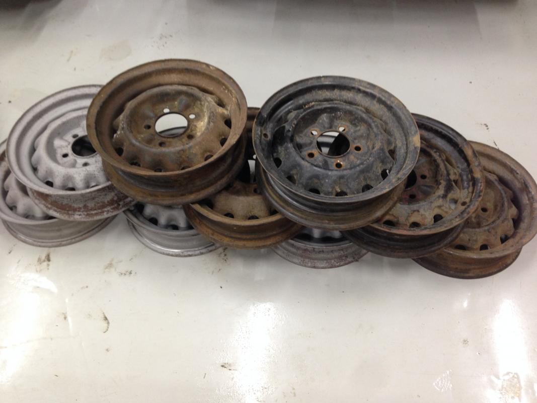

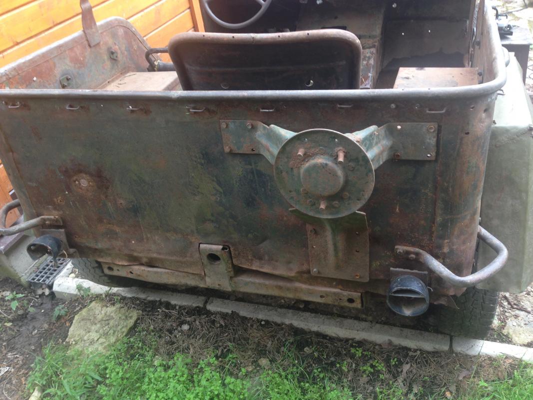

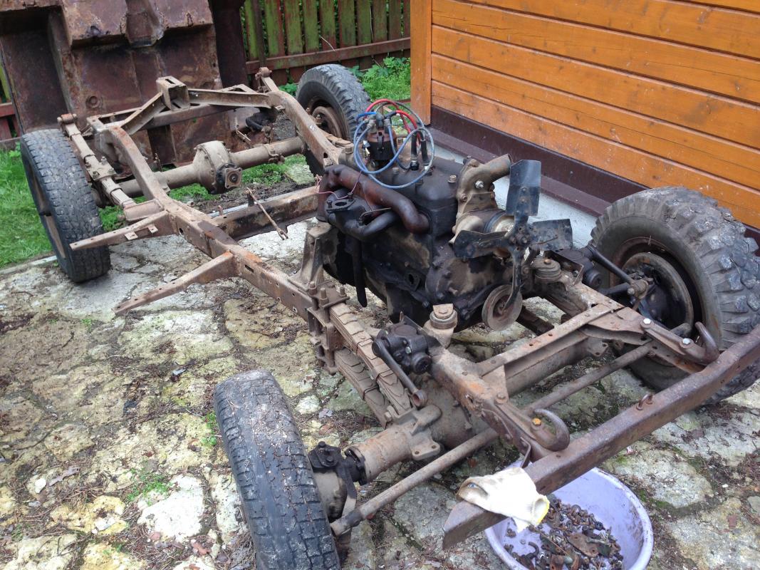

Стакан 1 979 Жалоба Опубликовано: 15 июля 2016 (изменено) Всем огромное спасибо за поддержку! сегодня разобрали первого донора. Машинка была конструктором, и я сразу понимал, что на этот газик надежд мало. Но все-же он имеет наилучший кузов (среди моих доноров); четыре родных колесных диска и механические тормоза (хоть и порядком уколхоженые). Еще в комплекте с машиной был какркас водительского сидения в идеальном состоянии и дырявый доп бак. Основной бак хорош, но сверху есть латка. Навесное железо - крылья, морда, пороги - на троечку. Капот нормальный. Рама, как и ожидалось, оказалась так себе - задняя часть на отлично, но перед изломан и много варен. На вид еще и кривая. на раме тормозной вал и два уставших тормозных троса с кронштейнами. подвеска и мосты - комплектные. Ступицы не избиты кувалдами. Барабаны родные. Тормозные щиты под механику - только передняя пара. На заднем мосту тормоза тоже механика, но самодельные. Рулевое - под шлицы, в неплохом состоянии. Рессоры - задние как будто неплохи, а передние - фигня какая-то (похоже на резаные пополам рессоры от 69-го) Коробка передач с раздаткой шли отдельно от машины. Двигатель- внутрь явно попадала вода через вывернутую свечу - в поддоне, помимо масла, было литр воды. Ради интереса сняли голову - все четыре поршня новые, без нагара. Выработки на цилиндре нет. Но зеркало в одном из цилиндров подпорчено влагой. дальше движку пока не трогали. Корзина сцепления и диск - как новые, без износа. Видимо капиталил кто-то движку, да так и не поездил... Полностью отсутствуют - генератор, стартер, радиатор. Помпа не родная. Горшки фар родные вроде ничего. Короче - так себе донор.. Изменено 15 июля 2016 пользователем Стакан 14 Цитата Поделиться сообщением Ссылка на сообщение Поделиться на других сайтах

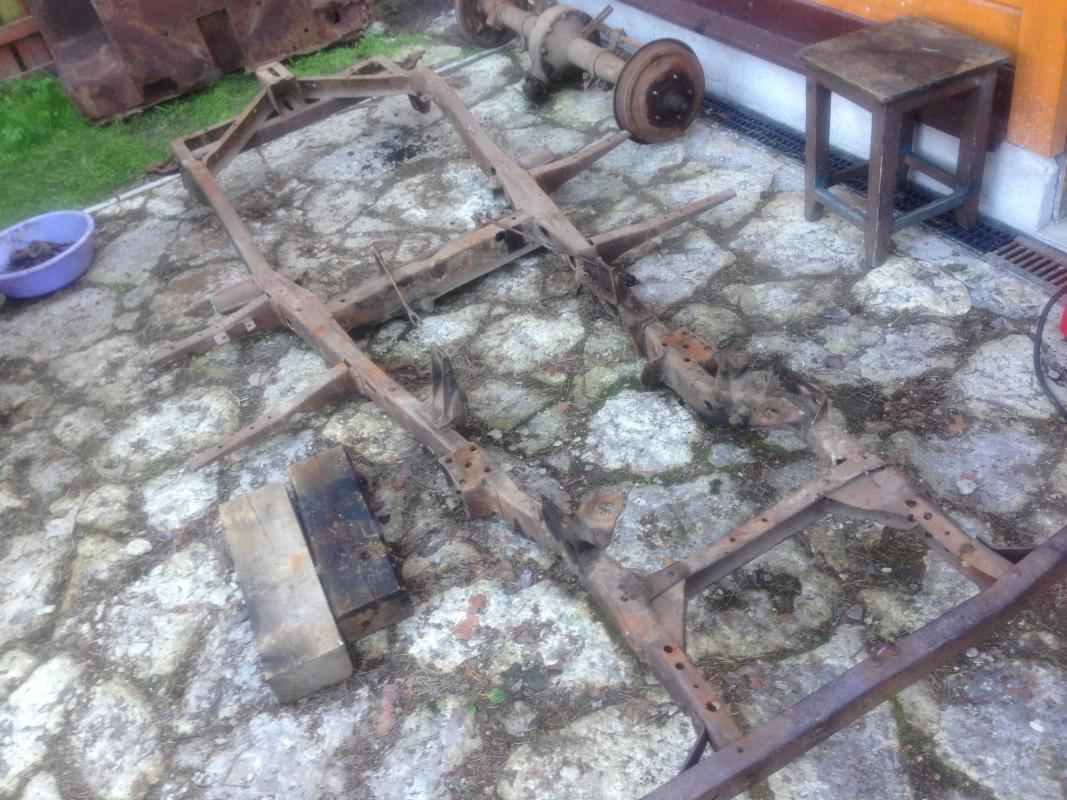

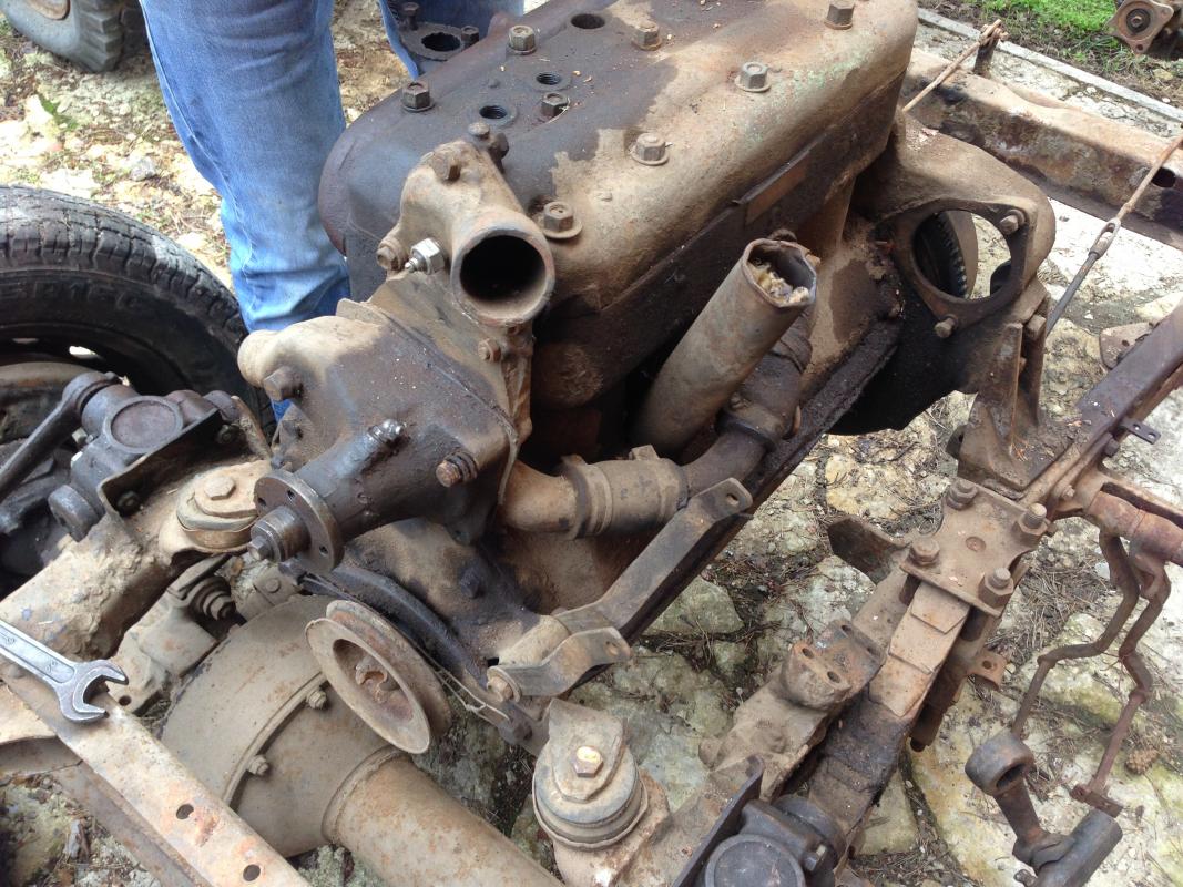

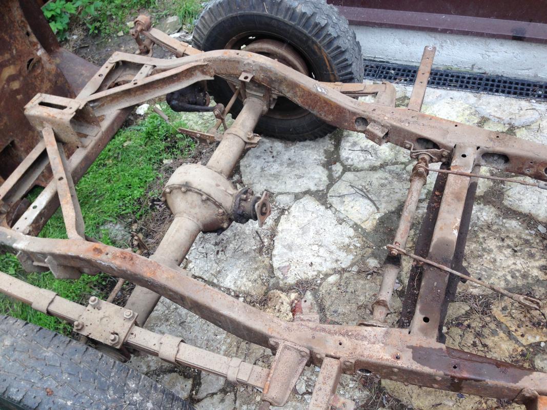

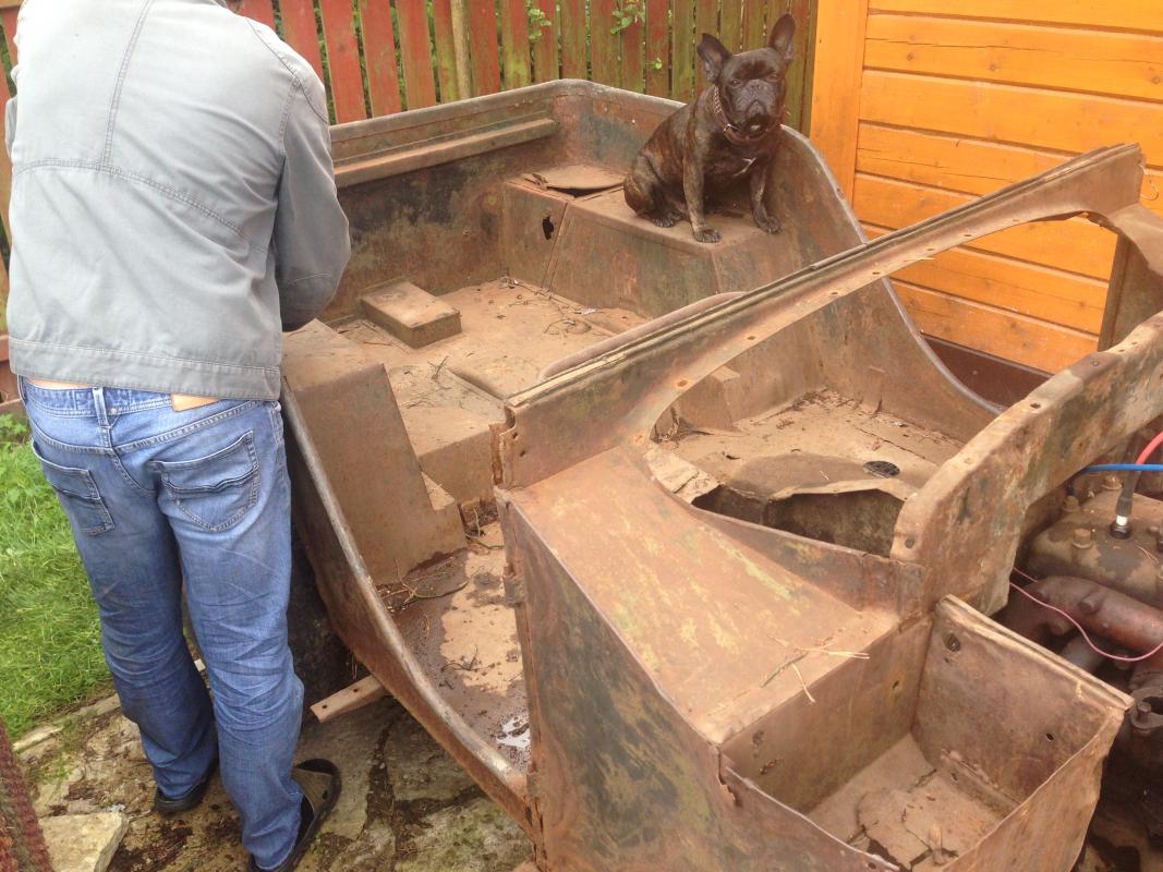

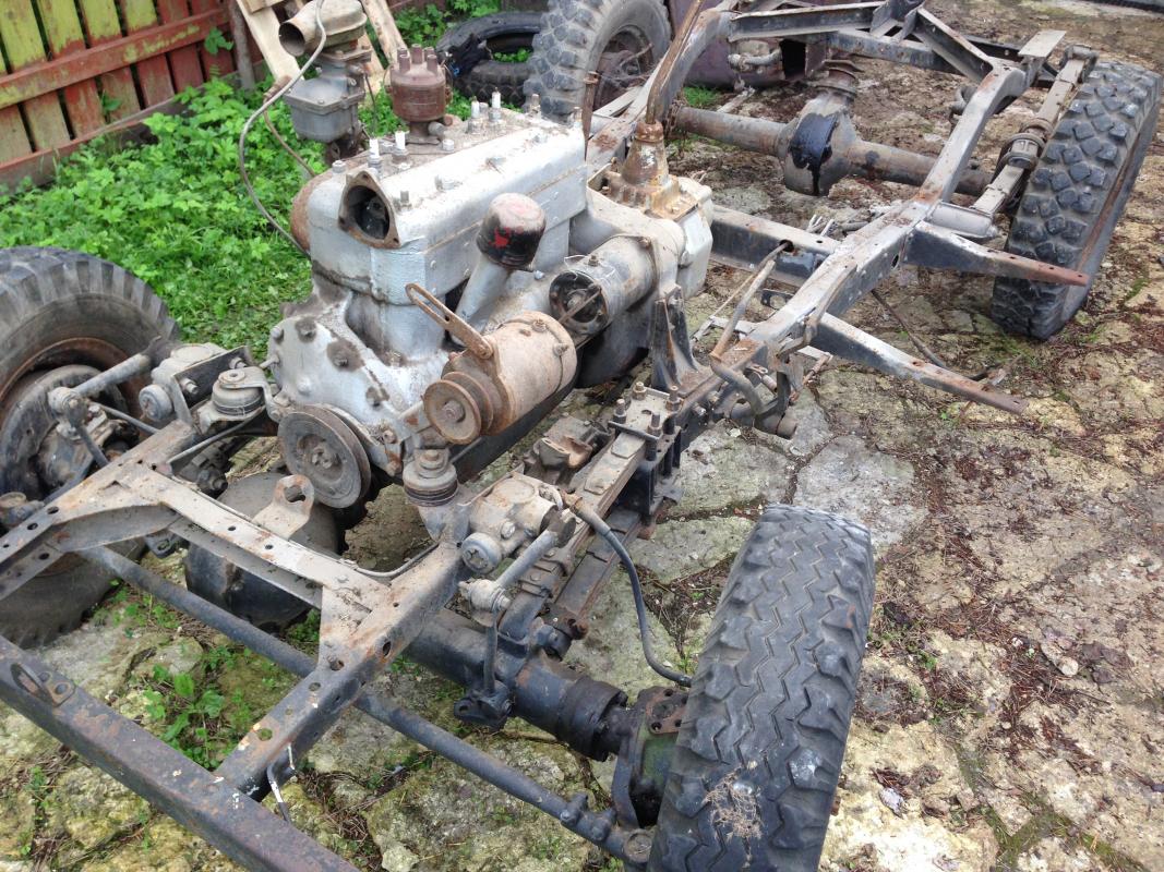

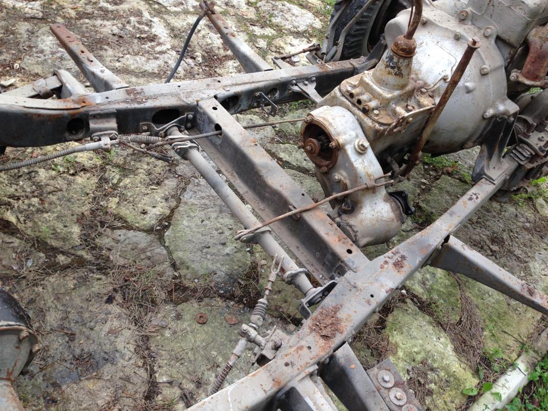

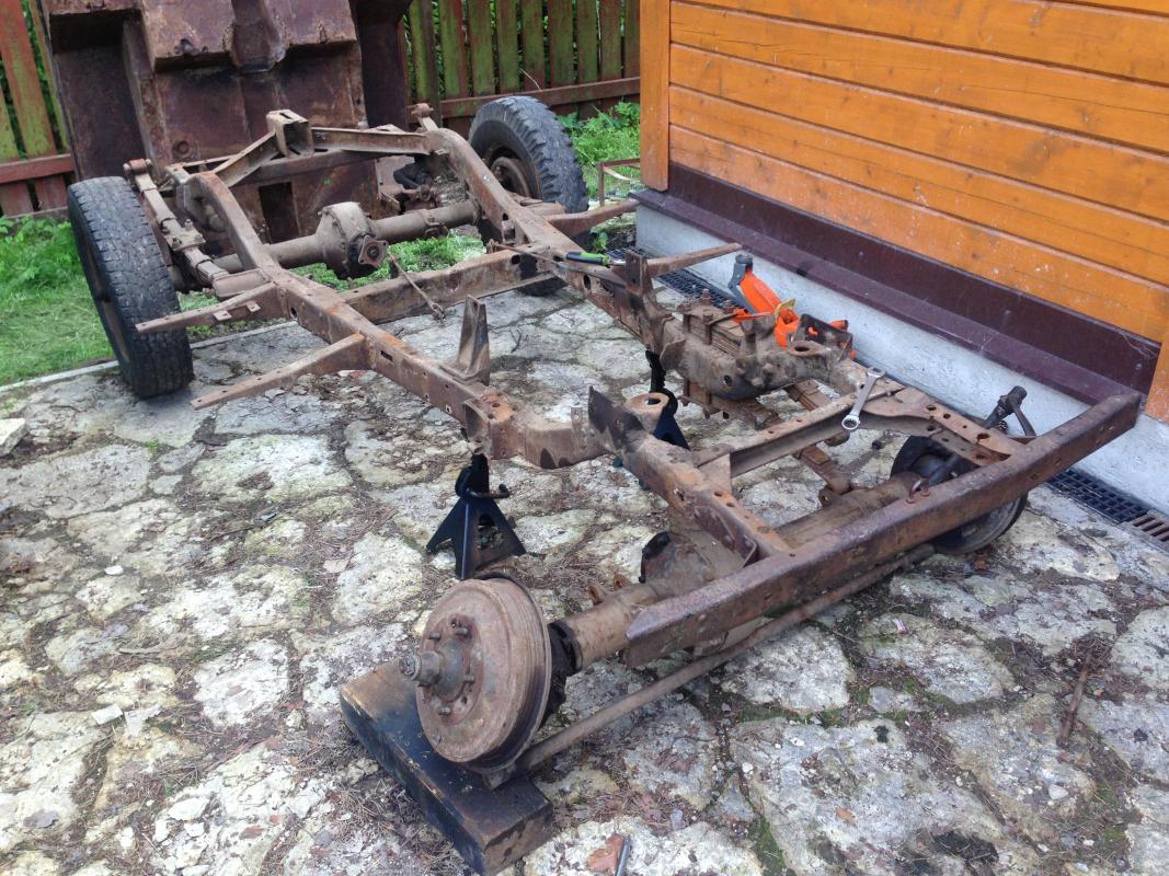

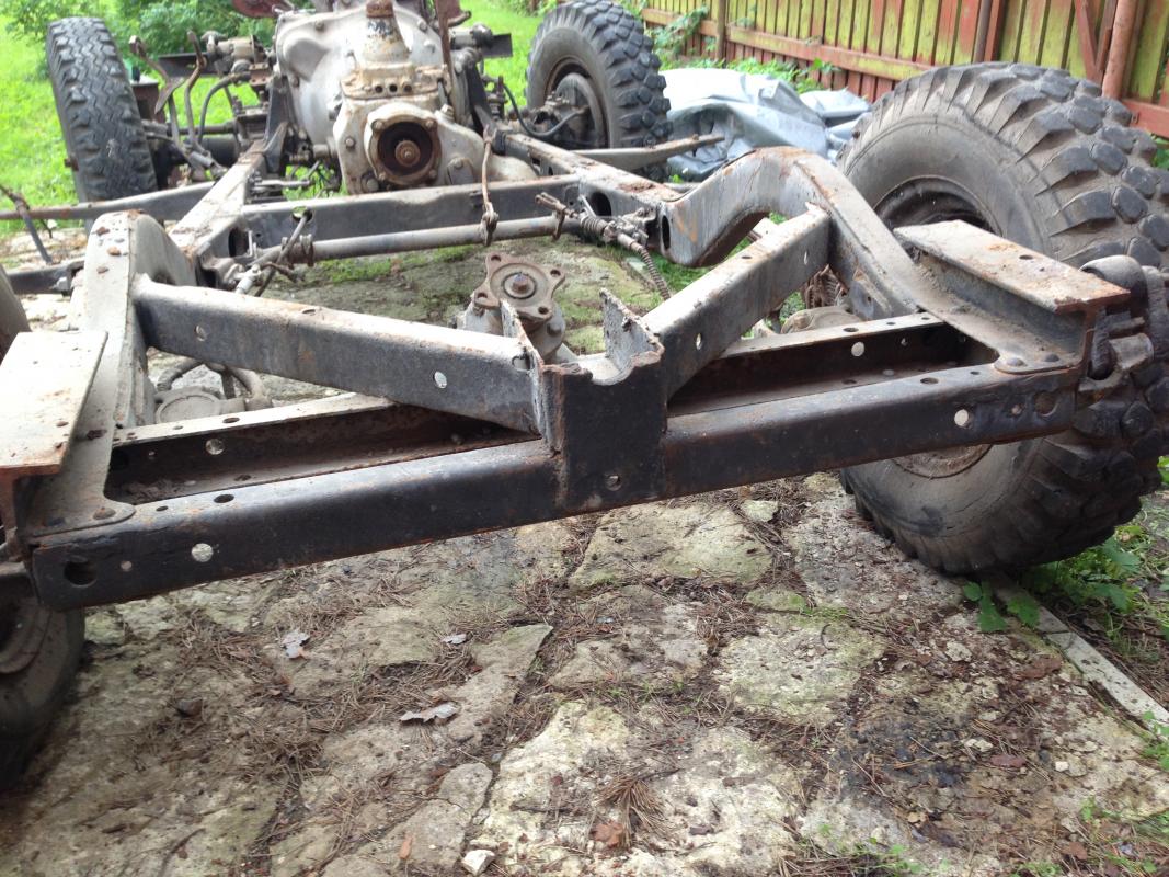

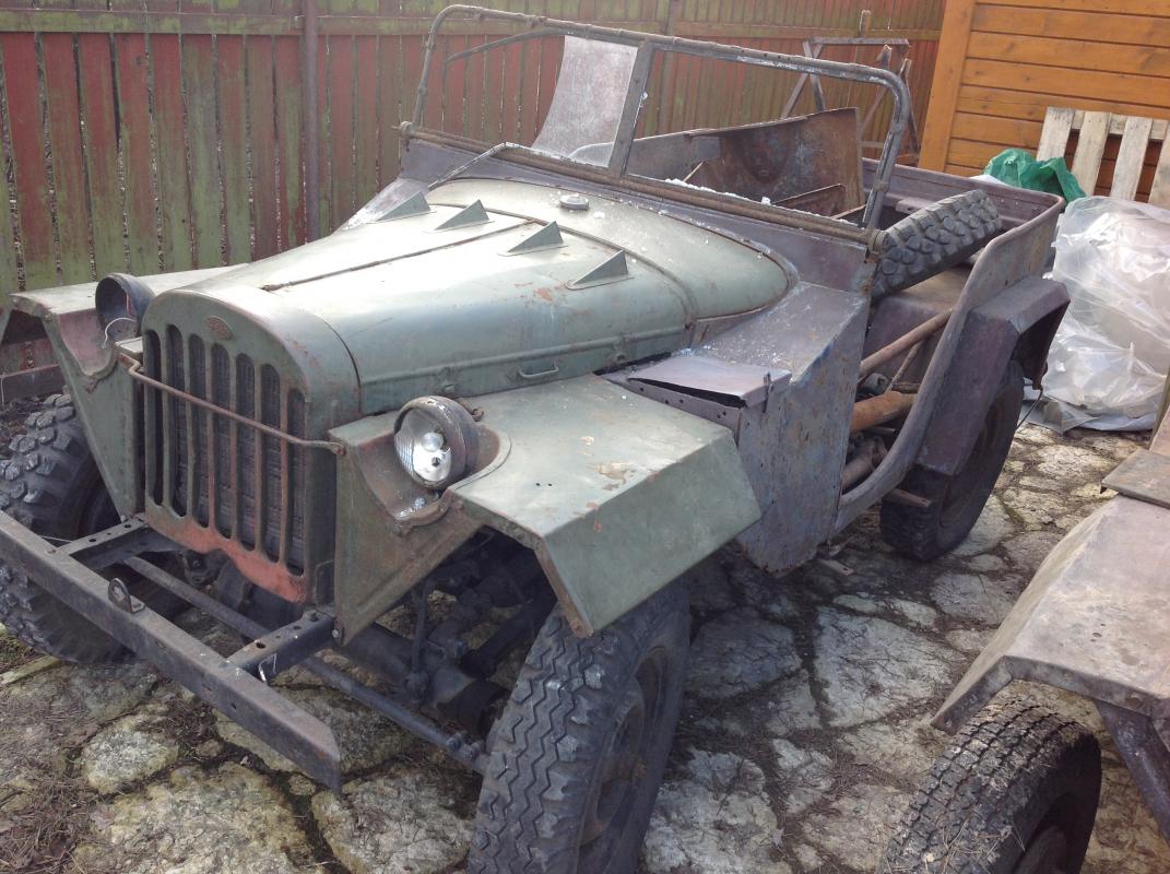

Стакан 1 979 Жалоба Опубликовано: 18 июля 2016 (изменено) Разборка второго донора: Состояние кузова - очень слабенькое. Навесное железо тоже так себе. Морда-решетка вроде на четверку. Капот очень хорош. А рама на этом доноре очень приличная. Не гнилая и совсем не вареная - даже краска на ней сохранилась. Правда в задней части рама подколхожена, но не критично. Двигатель, коробка, передний мост, компоненты мех тормозов. Задний мост не родной. Один родной колесный диск. По общему состоянию этот донор намного приличнее первого. И есть вопрос - планка (стяжка), соединяющая крылья между собой на этой машине - это штатная вещь или колхоз? Видел на нескольких машинах такую деталь. Изменено 18 июля 2016 пользователем Стакан 7 Цитата Поделиться сообщением Ссылка на сообщение Поделиться на других сайтах

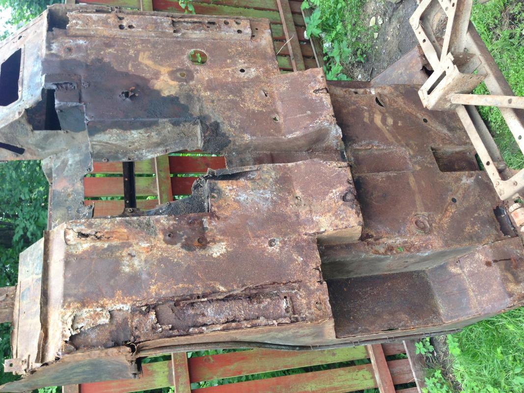

Стакан 1 979 Жалоба Опубликовано: 18 июля 2016 (изменено) С кузовами уже все понятно - почти весь кузов придется делать заново. Назревает вопрос по сварке новодельного кузова (с использованием оргинальных частей). Я уже общался с Region-ом по поводу новодельных запчастей - да, все круто. Но нужна помощь - теперь я ищу человека, который имеет опыт реставрации и сборки 67-го кузова и может взяться за мой. Работа оплачивается, само собой. Только прошу отнестись серьезно - абы как я и сам варить могу. Нужна профессиональная и качественная работа. Место проживания мастера большого значения не имеет. Изменено 18 июля 2016 пользователем Стакан Цитата Поделиться сообщением Ссылка на сообщение Поделиться на других сайтах
