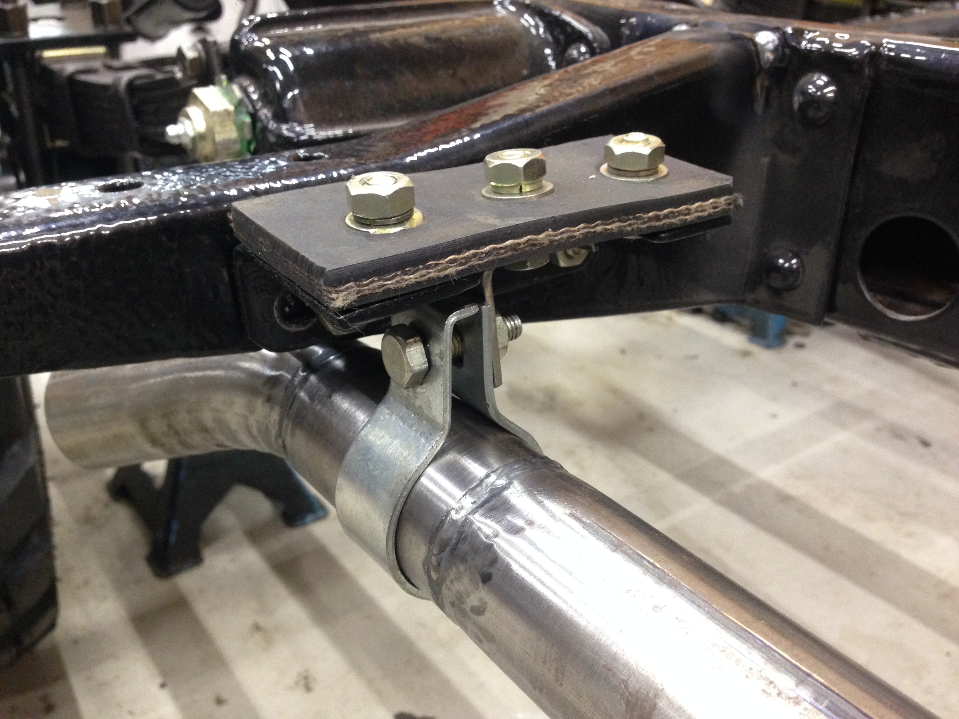

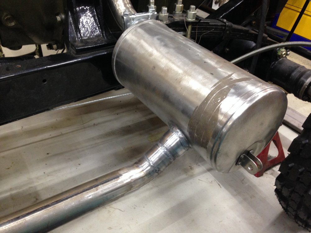

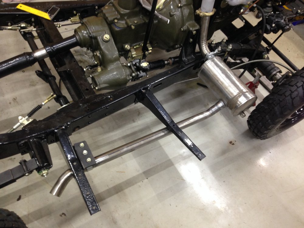

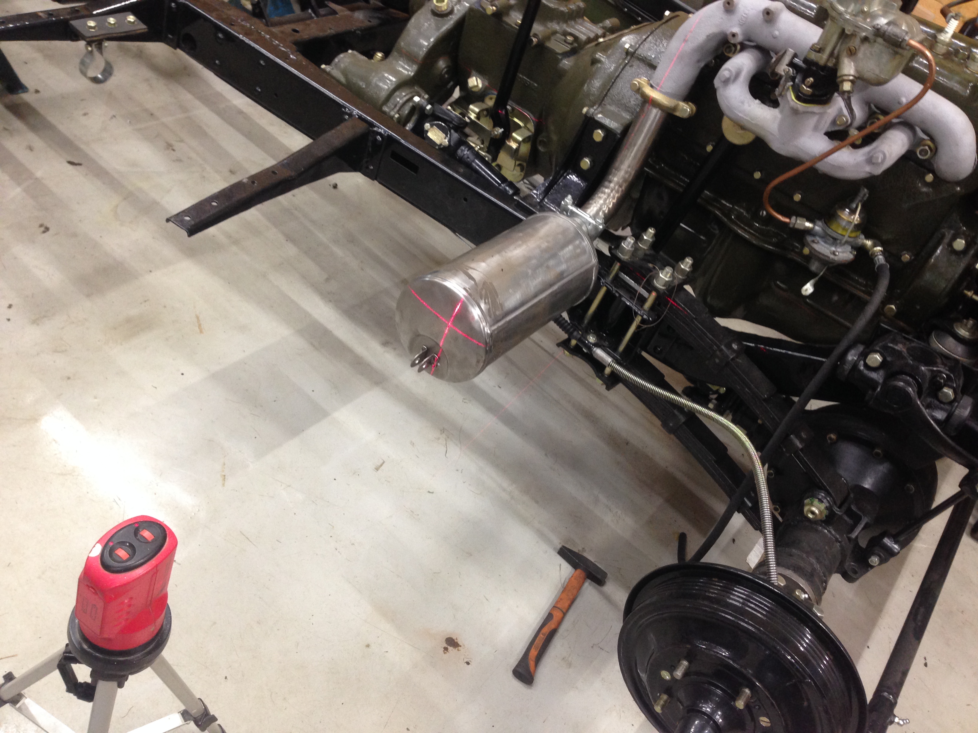

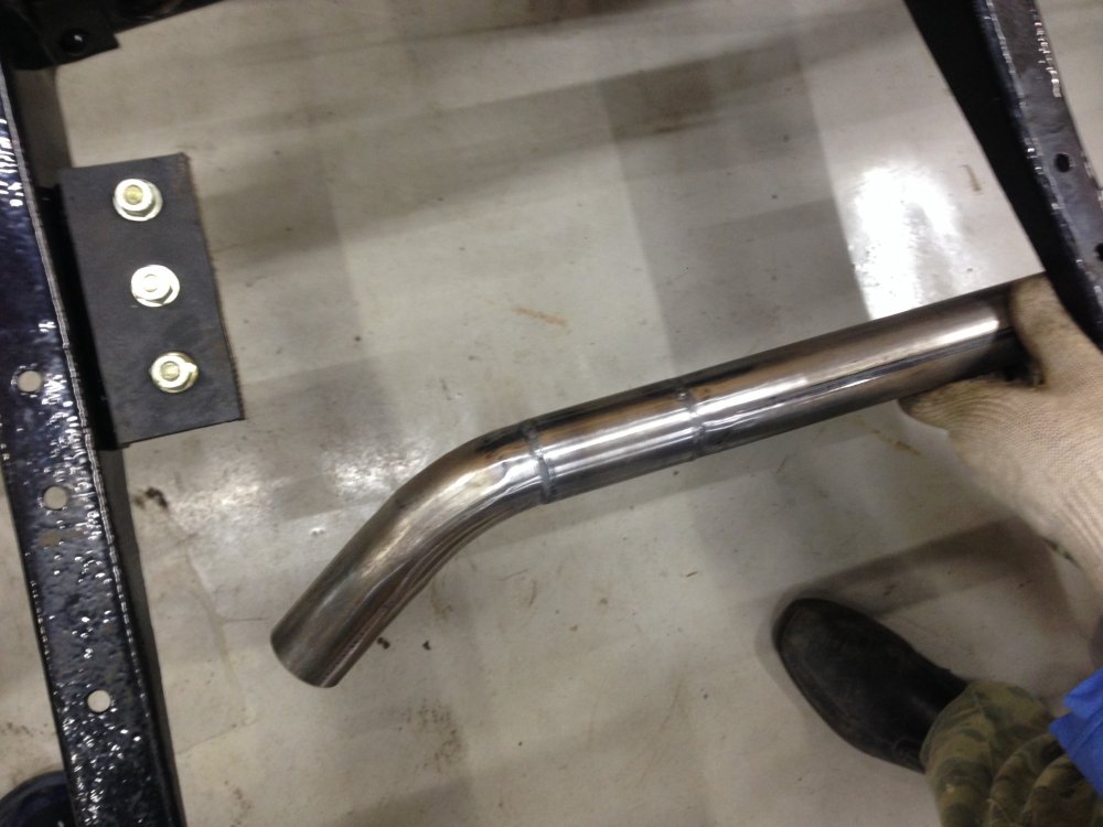

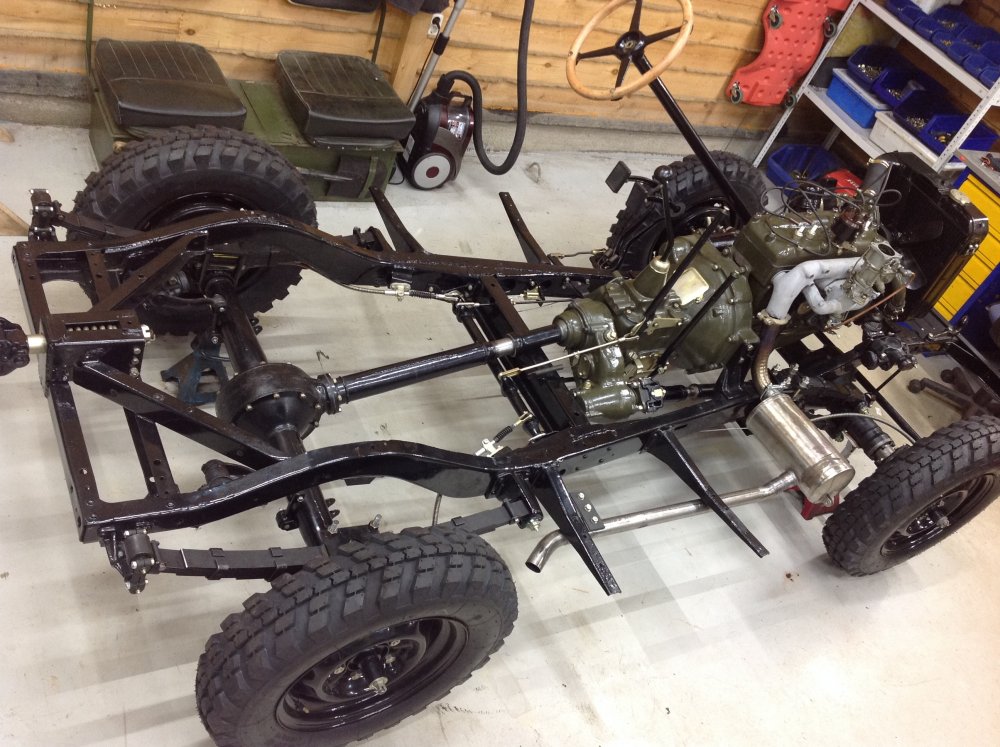

Стакан 1 979 Жалоба Опубликовано: 1 сентября 2018 (изменено) Во время одной из примерок кузова, подогнали положение глушителя под подвес (который на кузове). И смогли окончательно сварить выпускную трубу. Глушитель делал Петр из Украины - очень качественная работа ему спасибо. Но выпускная труба все же оказалась коротковата - пришлось ее надставлять, чтобы она вписалась по длине. Некоторое время еще ушло на доводку шасси, предварительную регулировку тормозов, залику масел, проволочную контровку гаек и шприцевание точек смазки. Теперь шасси закончено. Это просто праздник. Поэтому сфотографировал в деталях - у кого есть замечания, то просьба высказать. Некоторые гайки/пальцы остались пока незашплинтованы - это уже в конце будет. Запустили двигатель - пока на 12 вольтовом акб и с пока с 12 вольтовой катушкой. Все наплохо. Погоняли - покрутили трансмиссию на разных передачах - колеса вывешаны. Вроде все нравится. Доработка крестовины заднего кардана пока ведет себя хорошо - без вибраций. Как правильно советовал Pioneer , важно выставить в одну ось, без напряжений, двигатель и трубу заднего кардана - чтобы муфта трубы кардана (около раздатки) могла свободно проворачиваться от руки вокруг своей оси. Масло использовал наше - см фото. Запускался двигатель пока с карбюратором К-22г. Есть надежда, что скоро на его место встанет оригинальный. Не ясной показалась история с заливной пробкой КПП (или раздатки) - в пробке засверлены отверстия - при раскручивании КПП до высоких оборотов из отверстий начинает подтекать масло. Что это и почему? Причем существуют пробки как с отверстиями, так и без них.... На крайнем фото. ю Изменено 1 сентября 2018 пользователем Стакан 16 2 Цитата Поделиться сообщением Ссылка на сообщение Поделиться на других сайтах

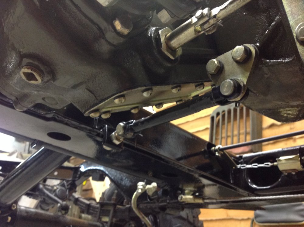

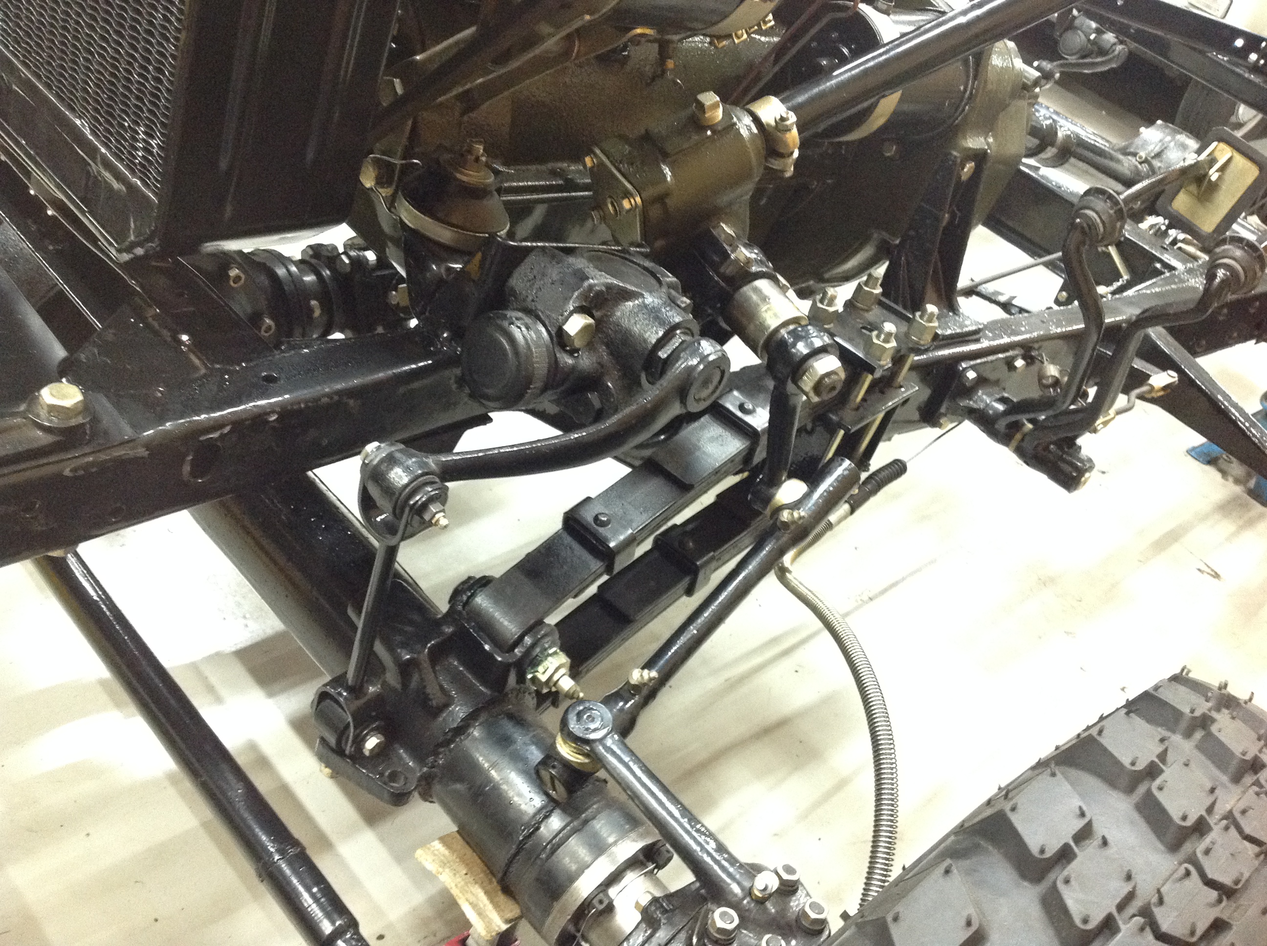

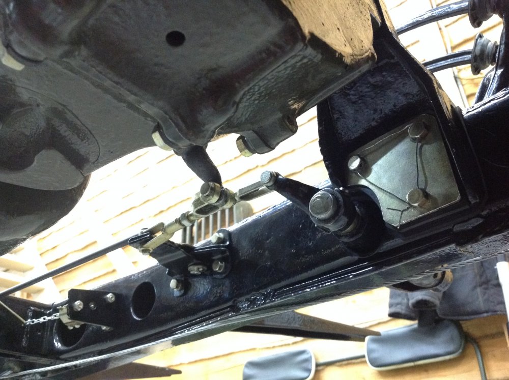

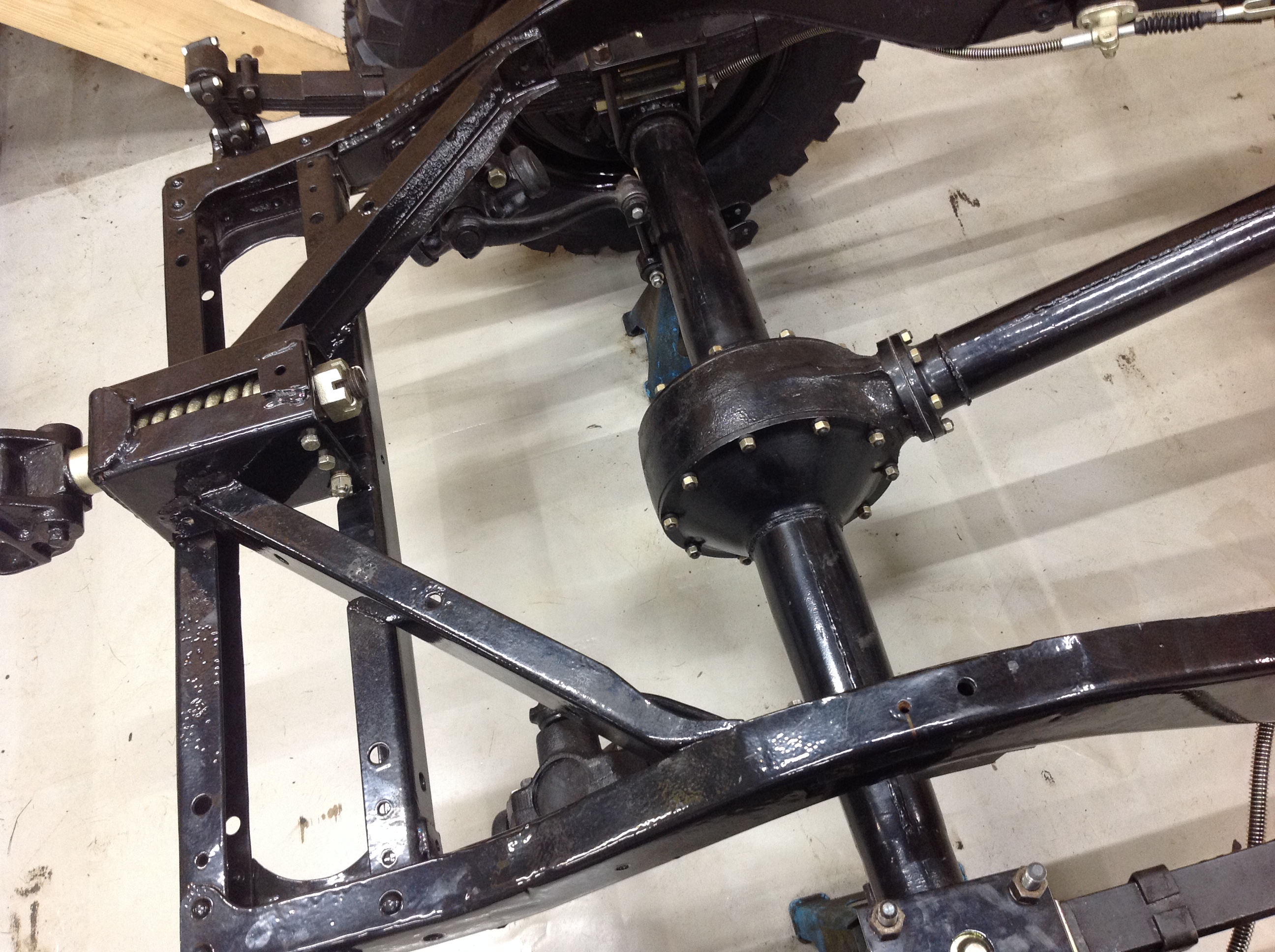

Газ-АА 278 Жалоба Опубликовано: 4 сентября 2018 (изменено) Проволочная "контровка" задней опоры двигателя и на переднем мосту сделана не корректно. Должно быть "в натяг". Вы действительно сваркой прихватили опоры подножек? Зачем же? Металлические трубы в помпу и из радиатора должны быть черного цвета. Отверстие в нижней точке кожуха(картера) маховика - в нем должна(?) быть установлена квази заглушка из толстого короткого шплинта. Переливная трубка радиатора где? Болтик закрывающий заливное отверстие переднего левого амортизатора замените. Штуцера на бензонасосе замените. Распорную трубку на стяжном хомуте задней рессоры снимите. Ибо нельзя "быть слегка беременным". Изменено 4 сентября 2018 пользователем Газ-АА 2 Цитата Поделиться сообщением Ссылка на сообщение Поделиться на других сайтах
Стакан 1 979 Жалоба Опубликовано: 4 сентября 2018 31 минуту назад, Газ-АА сказал: Проволочная "контровка" задней опоры двигателя и на переднем мосту сделана не корректно. Должно быть "в натяг". Вы действительно сваркой прихватили опоры подножек? Зачем же? Металлические трубы в/из радиатора должны быть черного цвета. Отверстие в нижней точке кожуха(картера) маховика - в нем должна(?) быть установлена квази заглушка из толстого короткого шплинта. Прав, контровки надо перекрутить. Слабовато. Опоры подножек подварены - дело в том, что они уставшие и треснули при попытке их слегка подогнуть по высоте - хотя, конечно же это нужно было делать еже при подготовке рамы... Опыта тогда не хватило продумать этот момент тогда. А вообще - слабоваты они, сейчас бы я все кронштейны подножек на новодельные заменил. Про цвет труб понял, но уже сложно переделать. А вот про заглушку из шплинта внизу колокола -это интересно. В некоторых двигателях она впраду была. Но зачем она там? Цитата Поделиться сообщением Ссылка на сообщение Поделиться на других сайтах
Region-73 1 170 Жалоба Опубликовано: 5 сентября 2018 8 часов назад, Стакан сказал: А вот про заглушку из шплинта внизу колокола -это интересно. В некоторых двигателях она впраду была. Но зачем она там? Речь, как понимаю, про деталь 258080-П Шплинт. У меня на всех моторах стоит. Полагаю, что это вроде как пробка, с одной стороны. А с другой, если было бы просто отверстие, то оно довольно быстро забилось бы пылью по маслу, а тут этот шплинт свободновисящий, от вибрации мотора это дренажное отверстие самоочищает. На уровне гипотезы, разумеется Цитата Поделиться сообщением Ссылка на сообщение Поделиться на других сайтах
Глебыч 2 267 Жалоба Опубликовано: 5 сентября 2018 46 минут назад, Region-73 сказал: Речь, как понимаю, про деталь 258080-П Шплинт. У меня на всех моторах стоит. Полагаю, что это вроде как пробка, с одной стороны. А с другой, если было бы просто отверстие, то оно довольно быстро забилось бы пылью по маслу, а тут этот шплинт свободновисящий, от вибрации мотора это дренажное отверстие самоочищает. На уровне гипотезы, разумеется Думаю,что так оно и задумано. Всегда при осмотре снизу можно было прокрутить пальцами шплинт и прочистить отверстие. Цитата Поделиться сообщением Ссылка на сообщение Поделиться на других сайтах
Газ-АА 278 Жалоба Опубликовано: 5 сентября 2018 15 часов назад, Стакан сказал: вот про заглушку из шплинта внизу колокола -это интересно. В некоторых двигателях она впраду была. Но зачем она там? Само отверстие - дренажное(брод например). А шплинт препятствует попаданию излишней грязи. Цитата Поделиться сообщением Ссылка на сообщение Поделиться на других сайтах

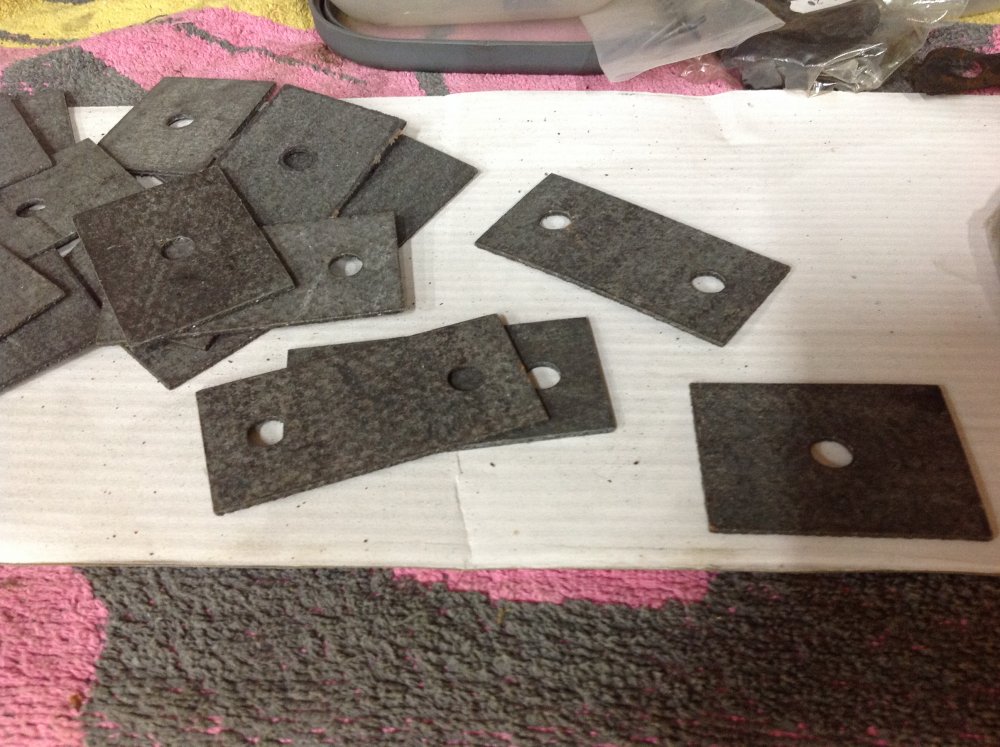

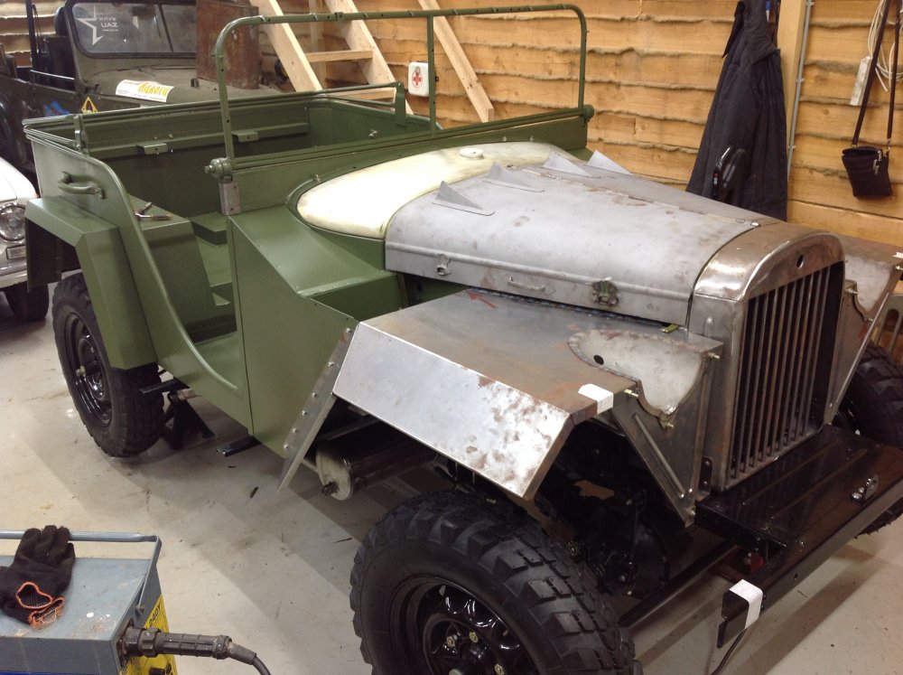

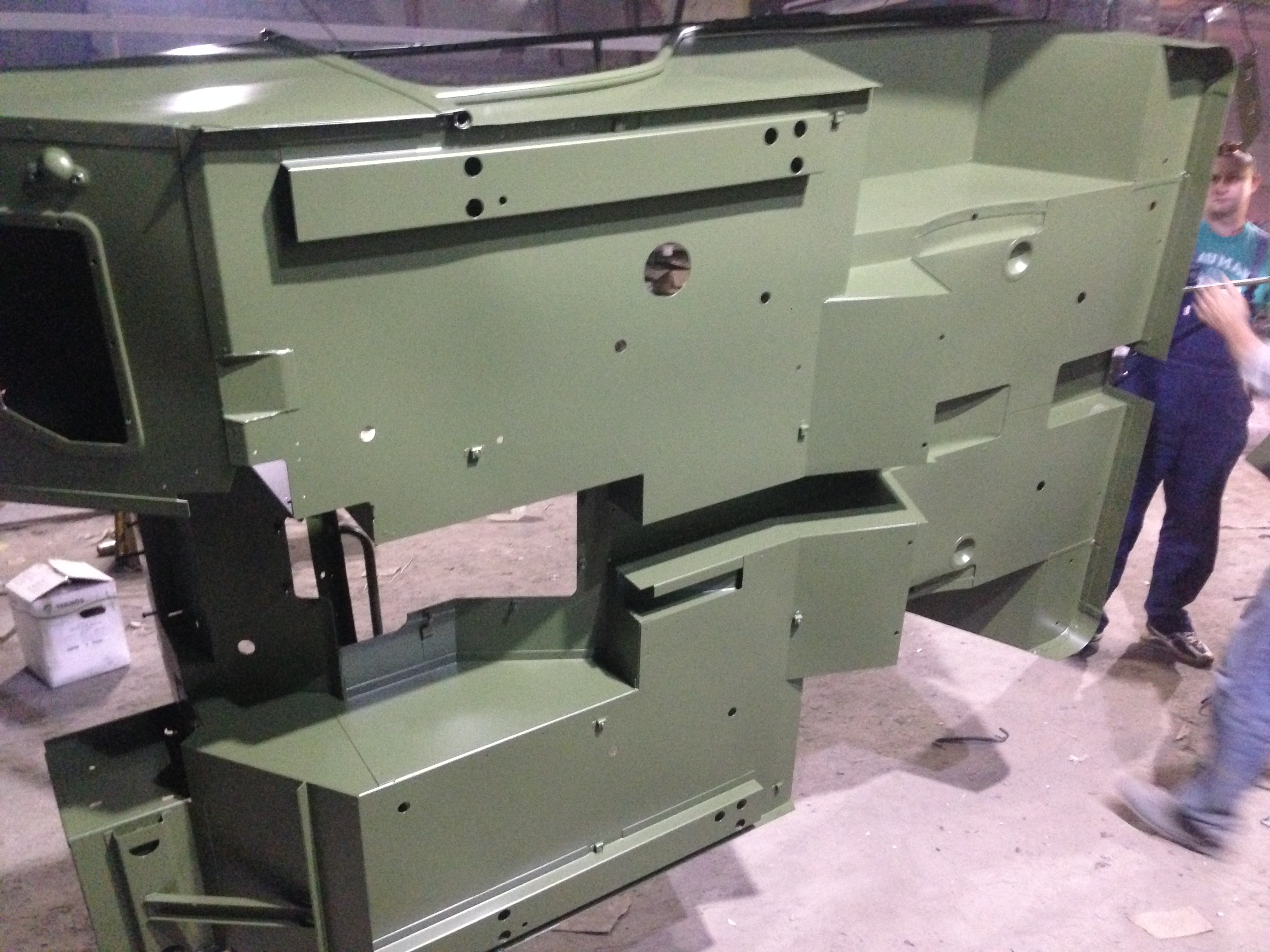

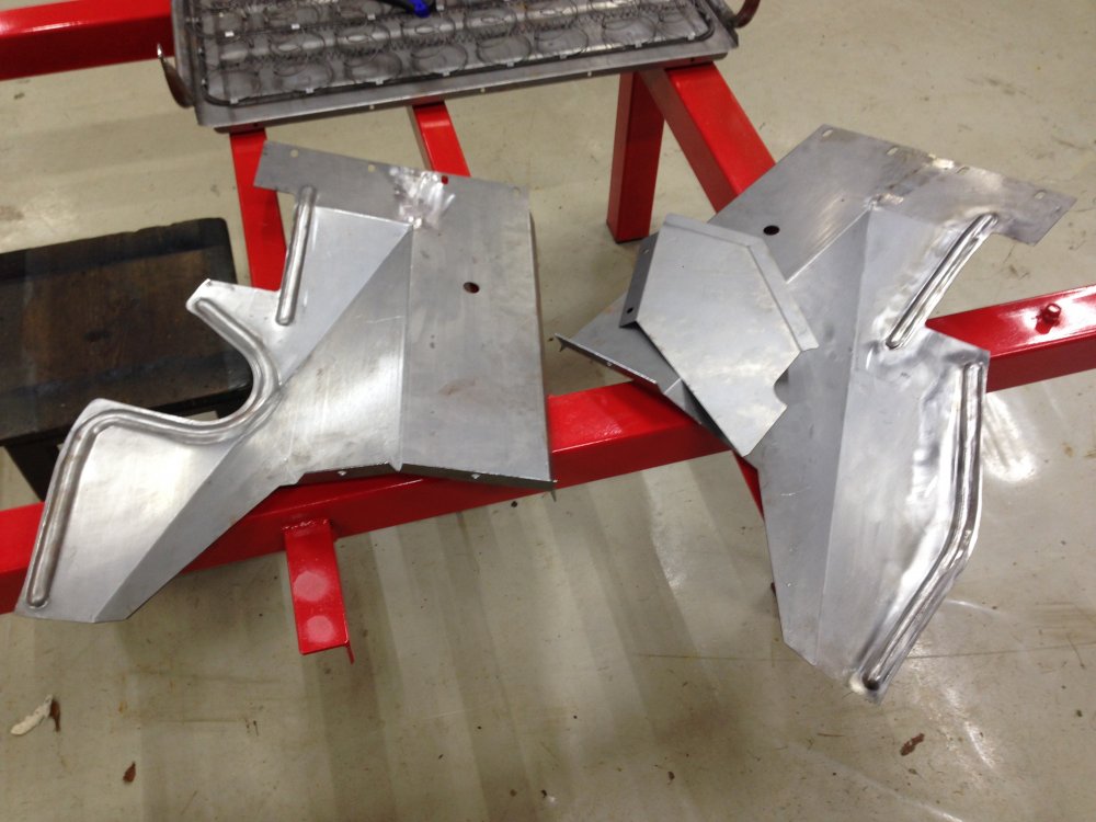

Стакан 1 979 Жалоба Опубликовано: 18 октября 2018 (изменено) Про цинкование/ фосфотирования метизов не скажу. Может кто более в теории подкованный знает... А тем временем продолжаем возню с кузовом. Огромное спасибо Александру (Region73) - он закончил работу над новодельными копиями брызговиков и прислал их нам на обкатку сборки. Теперь у нас есть все, чтобы закончить кузов! Кузов теперь установлен на раму в штатные точки крепления. Прокладки между кузовом и рамой использованы такие, как по чертежам. Показаны на фото. Путем длительной подгонки кузова, удалось отказаться от необходимости утолщенных прокладок. Как только начали окончательную подгонку передней части кузова (это делали уже на раме, а не на стапеле), то сразу выяснилось - вырезы на брызговиках, предназначенные под кронштейны передних амортизаторов, не стыкуются на практике с этими кронштейнами. Почесав репу, и замерив имеющиеся рамы, сообразили, что брызговики сделаны точно по чертежу, под раннюю раму (с одноходными аморами). А кронштейны и точки крепления для одноходных аморов, чуть отличаются от тех же точек на более поздней раме - для двухходовых аморов. Раньше не думали о таком. Пришлось подгонять жесть брызговиков под то, что есть. Рама то у меня поздняя. Процесс виден на фото. Ну а в остальном - раз десять собрав и снова разобрав переднюю часть машины, добились того, что стало почти ровно). параллельно с этим уже начали собирать мелочи на кузове, которые уже можно собирать. Изменено 18 октября 2018 пользователем Стакан 9 Цитата Поделиться сообщением Ссылка на сообщение Поделиться на других сайтах

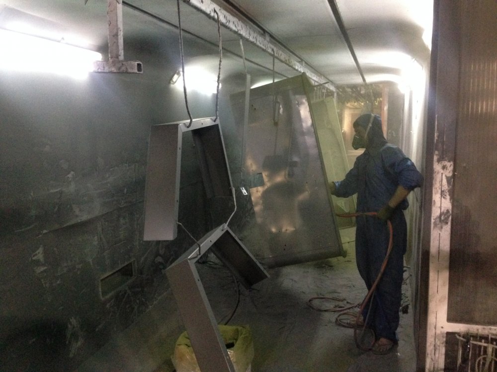

kayot76 48 Жалоба Опубликовано: 20 октября 2018 Великолепно! Очень нравится ваша работа с описанием разных тонкостей и подробностей! Увы, но не все готовы так описывать. Иногда складывается впечатление ,что многие форумчане специально не хотят рассказывать,- "секрет,военная тайна",- типа -"ПУСТЬ ПОМУЧАЮТСЯ, почитают книжки, зачем все на подносе преподносить и т.д. и т.п." Расскажите, какая была подготовка перед покраской и чем красили, какой краской и хотелось бы узнать её код или сколько весить в граммах С уважением,Виктор. 1 Цитата Поделиться сообщением Ссылка на сообщение Поделиться на других сайтах
nat 4 569 Жалоба Опубликовано: 20 октября 2018 Так порошок вроде!? Цитата Поделиться сообщением Ссылка на сообщение Поделиться на других сайтах
Стакан 1 979 Жалоба Опубликовано: 22 октября 2018 (изменено) В 20.10.2018 в 21:18, kayot76 сказал: Великолепно! Очень нравится ваша работа с описанием разных тонкостей и подробностей! Увы, но не все готовы так описывать. Иногда складывается впечатление ,что многие форумчане специально не хотят рассказывать,- "секрет,военная тайна",- типа -"ПУСТЬ ПОМУЧАЮТСЯ, почитают книжки, зачем все на подносе преподносить и т.д. и т.п." Расскажите, какая была подготовка перед покраской и чем красили, какой краской и хотелось бы узнать её код или сколько весить в граммах С уважением,Виктор. Что касается "многих форумчан", которые не спешат делиться опытом - так это уже мне понятная логика: "чем меньше будет ГАЗиков на свете - тем ценнее будет мой". Столкнулся с этим во всей красе. Так вот это не наш путь! Наоборот - разбираемся в деталях сами - и облегчаем путь тем, кто идет по этой дороге. Пусть ГАЗиков будет много А подготовка перед покраской и сама покраска это: - легкий пескоструй (это одновременно и удаление легкой ржавчины и обезжиривание), - продувка сжатым воздухом (удаление песка), - цинковый порошковый грунт (с полимеризацией 180 гр), Порядка 5 кг на лодку кузова, - потом уже слой порошковой краски (и снова полимеризация 180 гр). Порядка 5 кг на лодку кузова. Изменено 22 октября 2018 пользователем Стакан 6 Цитата Поделиться сообщением Ссылка на сообщение Поделиться на других сайтах

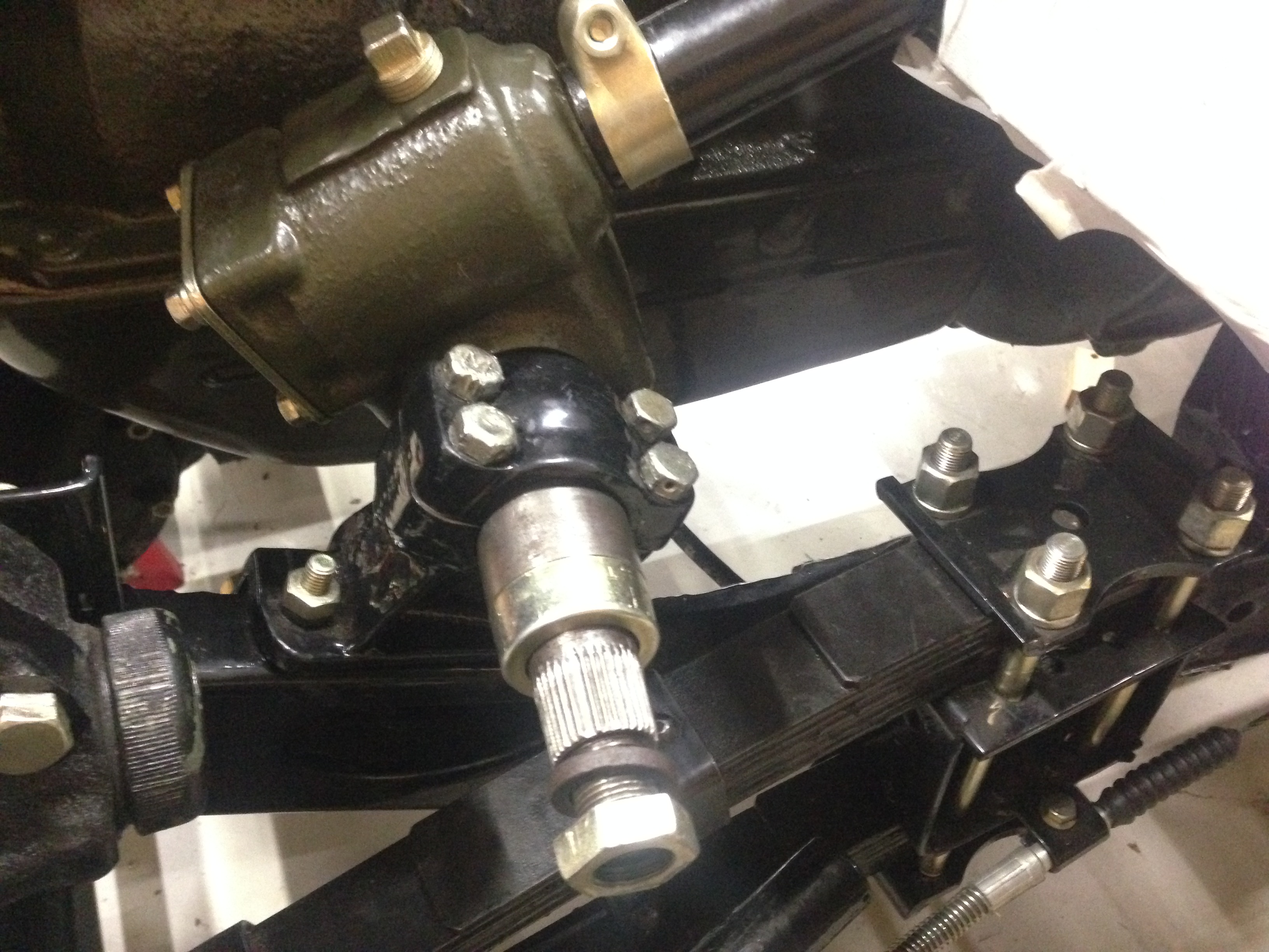

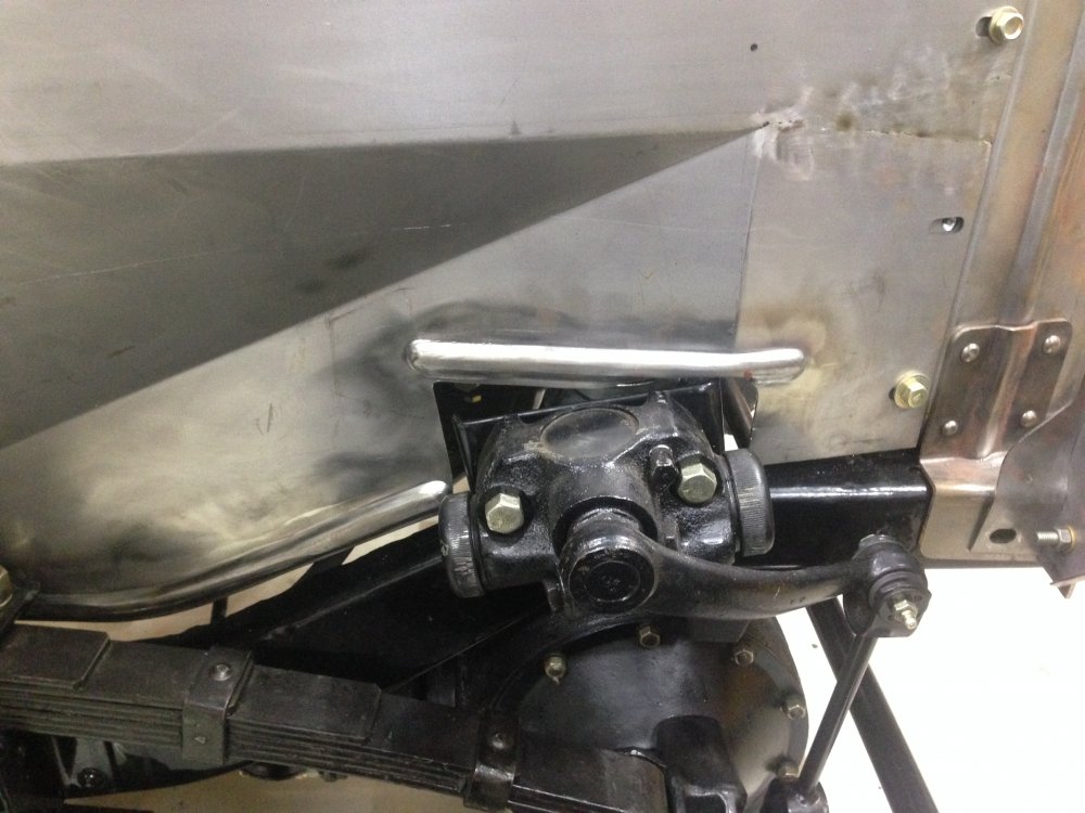

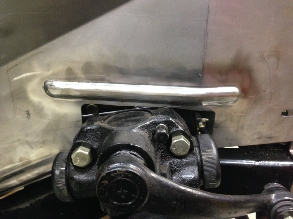

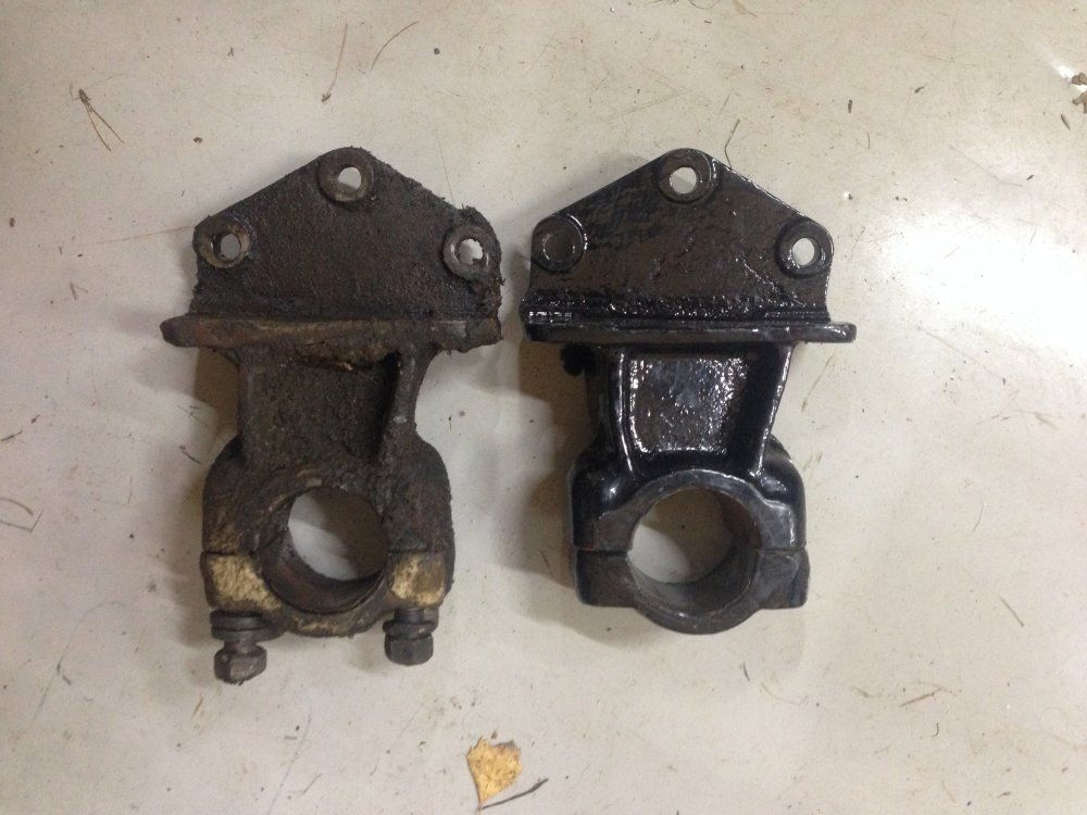

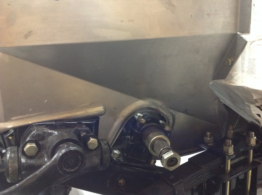

Стакан 1 979 Жалоба Опубликовано: 8 ноября 2018 (изменено) Столкнулись мы с одной проблеммой, касаемой рулевого. При установке, рулевого редуктора с торчащим из него рулевым валом произошла нестыковка. Рулевой вал выходит в салон не точно в требуемом месте. В точке, где вал проходит через кронштейн-держатель на торпедо, нестыковка по горизонту около 15-20 мм. Регулировка по вертикали не состовляет проблем. А вот именно по горизонту ничего такого вроде и не предусмотрено. Ситуация вроде как решается подкоадкой шайб под винты крепления кронштейна рулевого к раме. Но все равно прошу высказываться - у кого была такая проблема и как решал. Слышал мнение, что типа и кронштейны к раме разные бывают - промерил парочку - так и правда разница (правда по высоте) около 5 мм. По книжке вроде такого не следует. Кто что думает. Изменено 8 ноября 2018 пользователем Стакан 4 Цитата Поделиться сообщением Ссылка на сообщение Поделиться на других сайтах
dud67 183 Жалоба Опубликовано: 9 ноября 2018 У тебя бак ранний без выемки под вал. Кронштейн на торпедо должен стоять полуторкин. Он длиннее 67го. 1 Цитата Поделиться сообщением Ссылка на сообщение Поделиться на других сайтах
Алексей Цыганков 23 Жалоба Опубликовано: 9 ноября 2018 2 минуты назад, dud67 сказал: У тебя бак ранний без выемки под вал. Кронштейн на торпедо должен стоять полуторкин. Он длиннее 67го. Так он и стоит длинный. Судя по фото. Вопрос то по регулировке по горизонту. 1 Цитата Поделиться сообщением Ссылка на сообщение Поделиться на других сайтах
ЗАВГАР 17 Жалоба Опубликовано: 9 ноября 2018 Если Вы относительно линии руля , по отношению к центральной линии кузова то так и должно быть , заводская задумка , эргономика и тогда была . 1 Цитата Поделиться сообщением Ссылка на сообщение Поделиться на других сайтах
kayot76 48 Жалоба Опубликовано: 9 ноября 2018 А по фото видно ,что не стыковка,-по вертикали ( вверх, вниз), а по горизонту-это вправо, влево. Так в какую сторону не стыковка на 15-20 мм??? 1 Цитата Поделиться сообщением Ссылка на сообщение Поделиться на других сайтах
