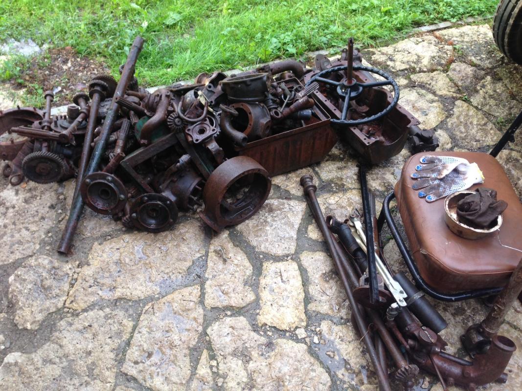

Всем огромное спасибо за поддержку! сегодня разобрали первого донора. Машинка была конструктором, и я сразу понимал, что на этот газик надежд мало. Но все-же он имеет наилучший кузов (среди моих доноров); четыре родных колесных диска и механические тормоза (хоть и порядком уколхоженые).
Еще в комплекте с машиной был какркас водительского сидения в идеальном состоянии и дырявый доп бак.
Основной бак хорош, но сверху есть латка.
Навесное железо - крылья, морда, пороги - на троечку. Капот нормальный.
Рама, как и ожидалось, оказалась так себе - задняя часть на отлично, но перед изломан и много варен. На вид еще и кривая. на раме тормозной вал и два уставших тормозных троса с кронштейнами.
подвеска и мосты - комплектные. Ступицы не избиты кувалдами. Барабаны родные. Тормозные щиты под механику - только передняя пара. На заднем мосту тормоза тоже механика, но самодельные.
Рулевое - под шлицы, в неплохом состоянии.
Рессоры - задние как будто неплохи, а передние - фигня какая-то (похоже на резаные пополам рессоры от 69-го)
Коробка передач с раздаткой шли отдельно от машины.
Двигатель- внутрь явно попадала вода через вывернутую свечу - в поддоне, помимо масла, было литр воды. Ради интереса сняли голову - все четыре поршня новые, без нагара. Выработки на цилиндре нет. Но зеркало в одном из цилиндров подпорчено влагой. дальше движку пока не трогали.
Корзина сцепления и диск - как новые, без износа. Видимо капиталил кто-то движку, да так и не поездил...
Полностью отсутствуют - генератор, стартер, радиатор.
Помпа не родная.
Горшки фар родные вроде ничего.
Короче - так себе донор..

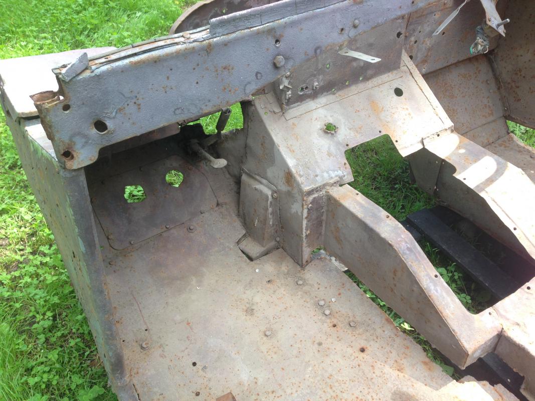

Разборка второго донора:
Состояние кузова - очень слабенькое. Навесное железо тоже так себе. Морда-решетка вроде на четверку. Капот очень хорош.
А рама на этом доноре очень приличная. Не гнилая и совсем не вареная - даже краска на ней сохранилась. Правда в задней части рама подколхожена, но не критично.
Двигатель, коробка, передний мост, компоненты мех тормозов. Задний мост не родной. Один родной колесный диск.
По общему состоянию этот донор намного приличнее первого.

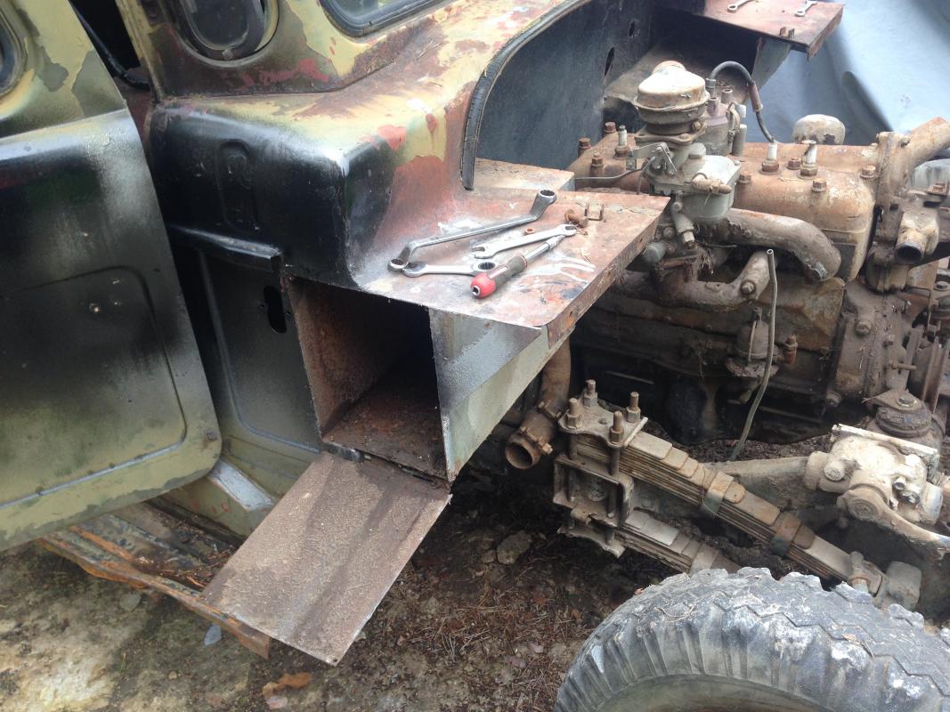

И есть вопрос - планка (стяжка), соединяющая крылья между собой на этой машине - это штатная вещь или колхоз? Видел на нескольких машинах такую деталь.

планка стягивающая крылья это уже доработка колхозных умельцев (чтоб крылья на кочках не отвалились))))

Планка   из  прутка ,  скорее продукт  неизвестного авторемонтного завода ,...уж больно они  одинаковые .

вот тут не соглашусь, все что я видел были совершенно разные. Одна даже была не из прутка а из полосы толстого металла. ))) что было под рукой видимо. Точно одно: на заводских чертежах ее нет.

Na zavode stazku nedelali.

О чём спор? О  том  что  на  заводе не  ставилось   ,или    о том   что  устанавливалось  на    авторемонтных   предприятиях .....или  если иметь  в виду стяжку из  полосы то  народными  умельцами .Стяжку ставили  ,и это  факт ...  и  не  столько как для сохранности крыльев ,а  как для  защиты  решётки ,от  выламывания .

PIONER  да нет никакого спора. В принципе все сошлись в мнении которое верно: На заводских чертежах данной стяжки нет. С завода она не ставилась. Но на многих Газиках дошедших до наших дней она присутствует как результат самодеятельности или установки на ремзаводе во время капиталки. Причины ее установки могут быть самыми разными, да и в принципе это не важно.
Так что все кто высказался прав в той или иной степени.

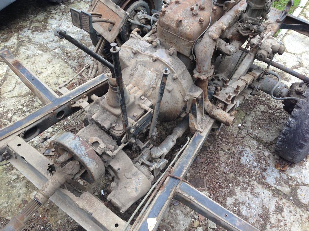

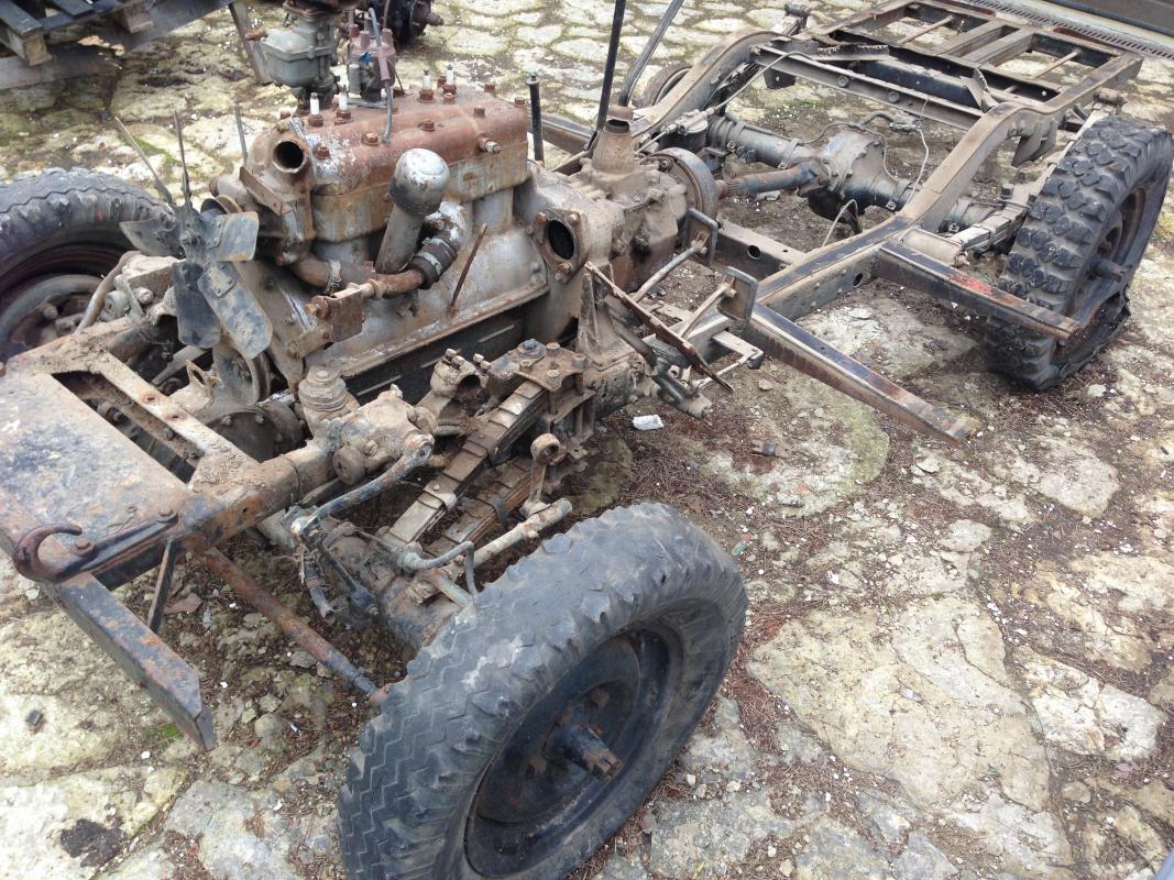

Продолжаем разбирать доноров. Теперь очередь колхозного кузова.
Прошу прощения у желающих забрать у меня этот кузов - сохранить его не удалось. Потому как тяжелый очень. А манипулятор к гаражу не подогнать. Пришлось кузовок порезать.
Когда брал эту машину - была надежда на хорошие родные агрегаты - все-таки, раз автор проделал такую работу по сборке этой самоделки, то есть основания полагать, что ходовка и двигатель приведены в порядок.
При разборке стало понятно, что машина так и не была закончена автором - что-то ему помешало. Самой главной загадкой осталось - почему автор самоделки не предусмотрел дворники лобового?! Для них даже места нет... Ну и печку тоже не предусмотрел, хотя утеплил кузовок пенопластом от души.
По итогу
- из кузовных деталей родной только капот.
- рама ничего так, но варена в передней части , срезано прицепное и удлинена сзади.
- мосты весьма хороши - без люфтов, плавно двигаются, использованы новые рулевые тяги.
- рессоры опять самоделка
- двигатель - коробка и раздатка выглядят неплохо. Обратил на себя внимание приделаный ручник с барабаном.
- порадовали: новый радиатор двигателя; педальный узел бел люфтов; механический датчик стопов; воздушный фильтр с трубой до карба.
Также порадовала куча зачастей, многие из которых когда-то были новыми и на машине не стояли - полуоси, главные пары, шестерни коробки и раздатки; пара шрусов.
Короче - неплох донор.
Вопрос знатокам - что за штука на последнем фото? В запчастях таких несколько лежало...

Деталька ,часть  чулка заднего моста .

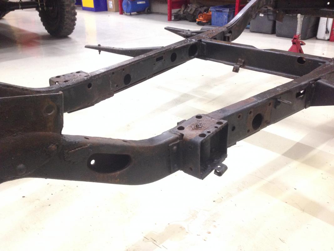

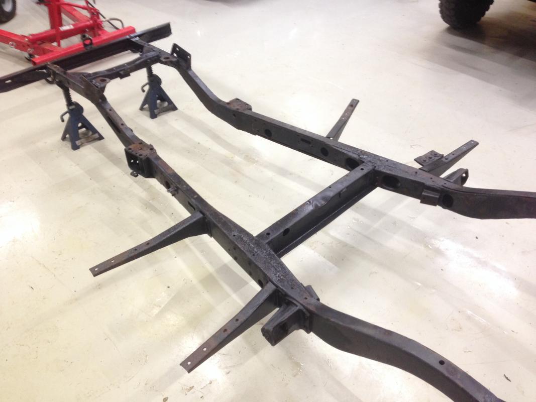

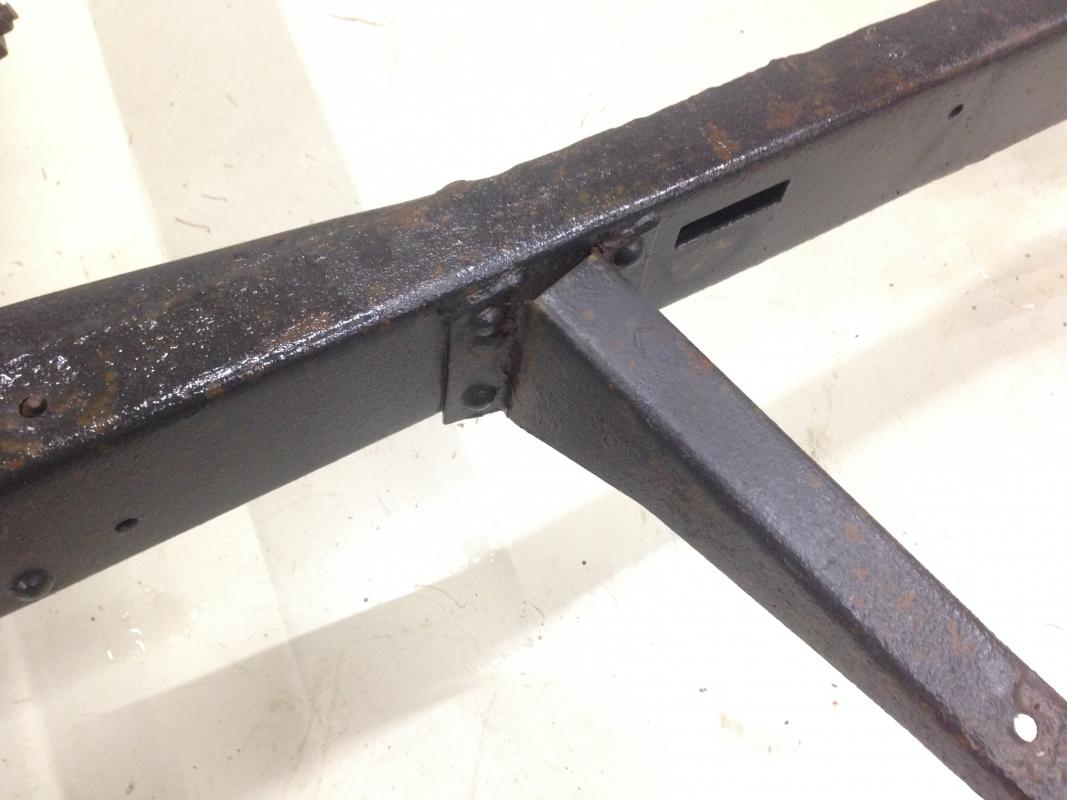

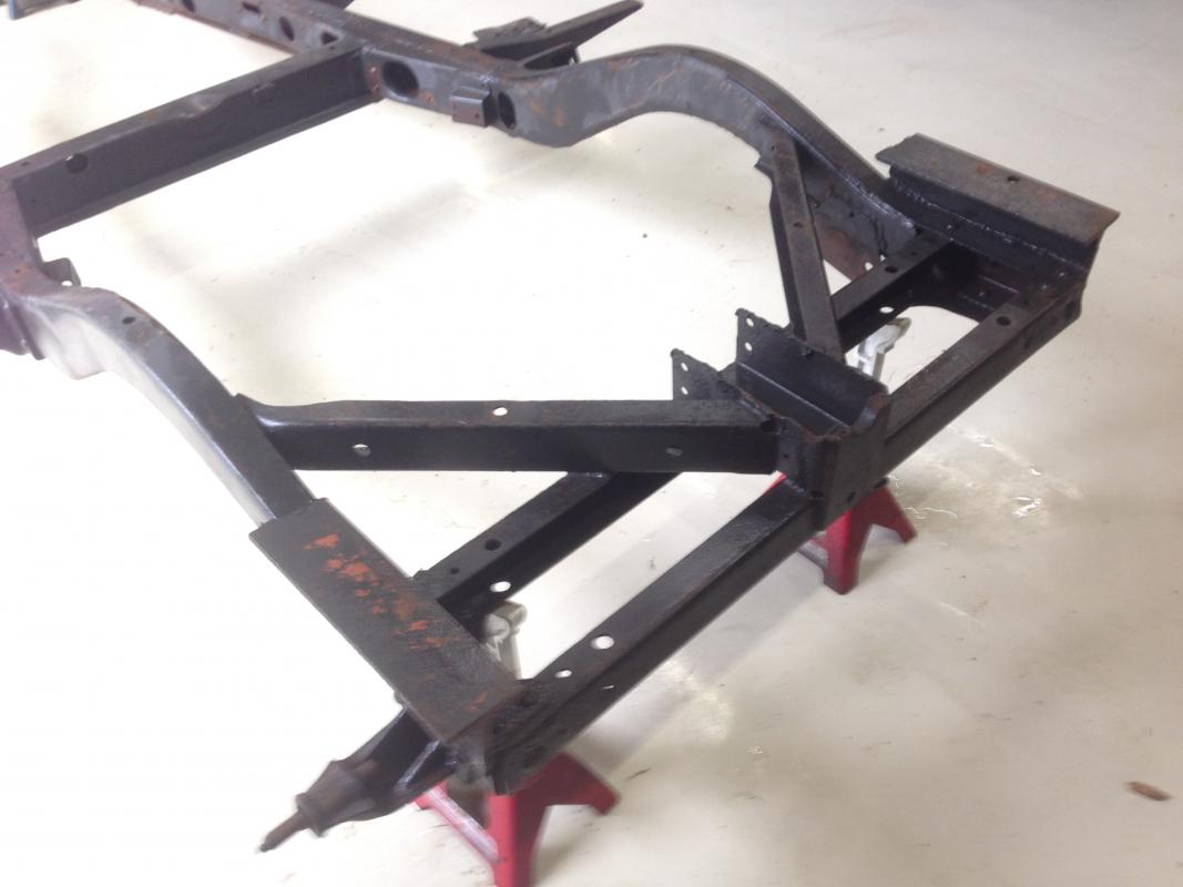

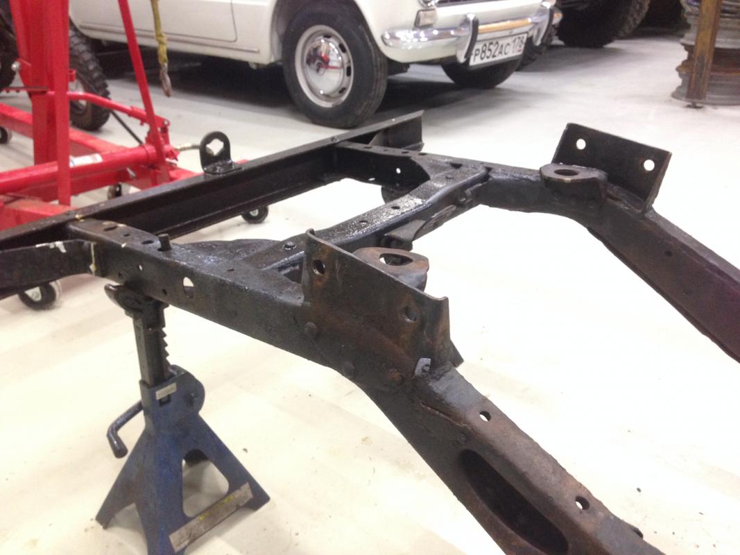

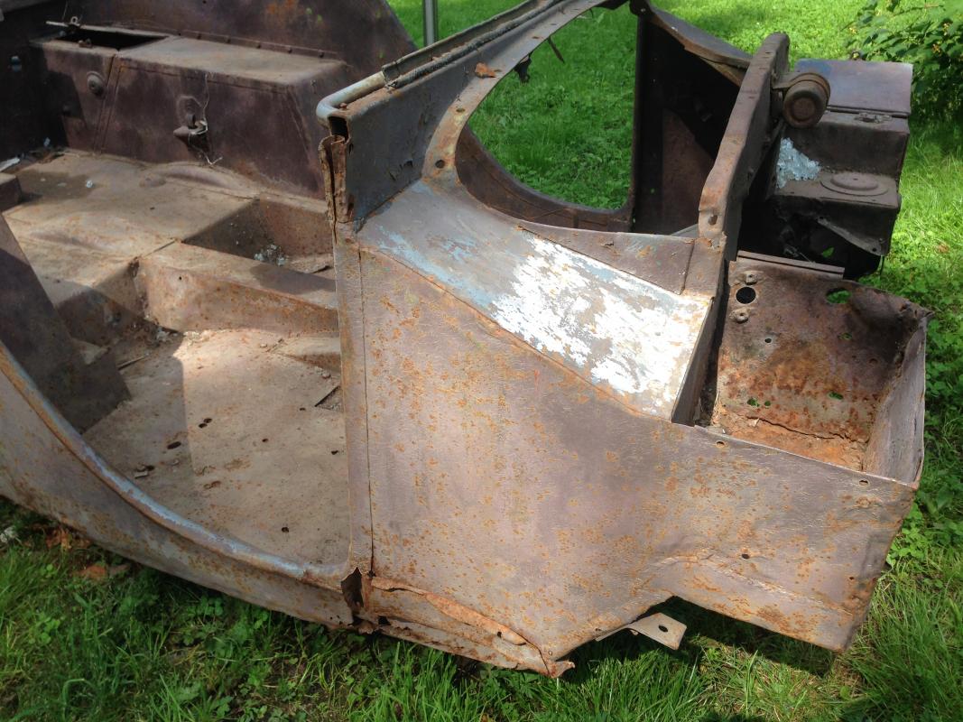

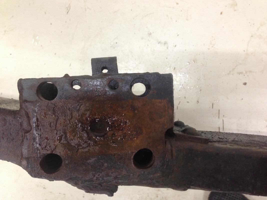

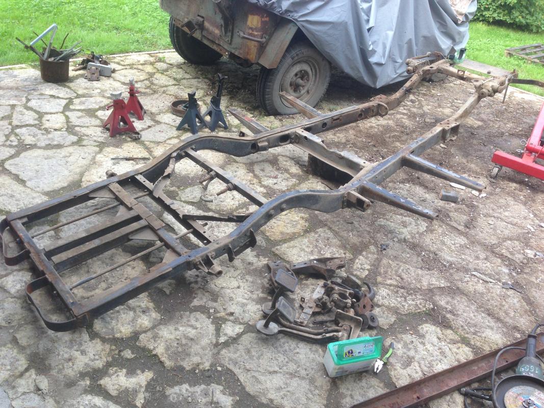

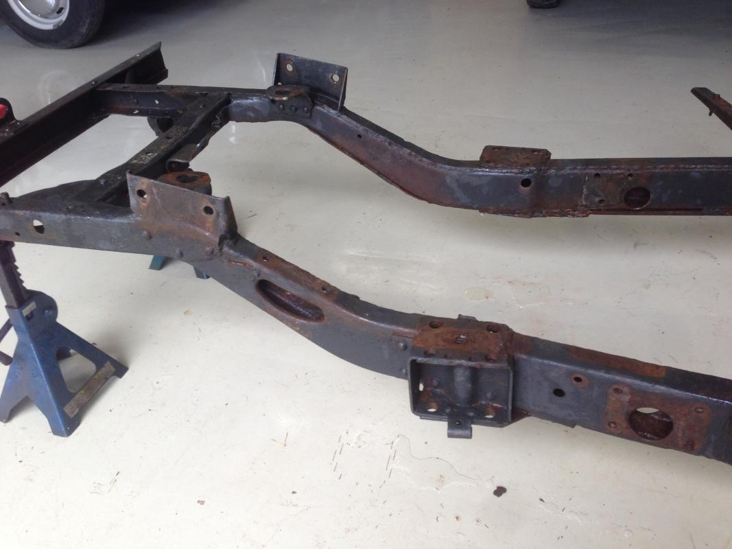

Продолжаем. На сегодня выбрана лучшая рама и лучший кузов - они и будут взяты за базу. Остался еще один донор - скоро тоже разберем - но на него надежд немного.
Рама: поздняя. на вид неплоха, измерения рулеткой говорят, что вполне ровная. Не вареная, и без трещин. резьбовые втулки задних рессор вроде целые.
Проблемы у рамы:
- срезано прицепное и приварены профили в задней части рамы. Решаемо.
- погнуты подножки. На них есть трещены от перегиба.
- разбиты отверстия крепления стяжек передних рессор. Если кто имеет опыт лечения такого дефекта - просьба поделиться опытом.
- сорвано и заломано много резьб на раме - кто как выходил из этой ситуации? Приваривали новые закладные изнутри или просто подкладывали гайки?
Кузов: ну на троечку. Выбрал его только исходя общей ровности, из сохранности железа вокруг основного бака, и целой трубы оконтовки. Выштамповки пола (их вроде пока не новоделят, ибо штамповка) тоже целые. А вообще - пости все будем новоделить.

#38 Nomad003
Nomad003
  • Имя:Алексей
  • Город:Санкт-Петербург
Отправлено 31 Июль 2016 - 21:32
Дырки разбиты не критично. Можно и так оставить ничего страшного не будет. Но если износ смущает я бы изготовил болты крепления передних рессор увеличенного диаметра и чуть рассверлил ваши дырки.

#40 Стакан
Стакан
  • Интересы:Вино, кино и домино
Отправлено 01 Август 2016 - 03:12
Мысль интересная. Но я не слышал о самодельных болтах соответствующей прочности. Такое есть? С разобраных доноров я уже целую коллекцию этих болтов собрал. Есть даже ось верхнего рычага от жиги-классики).
