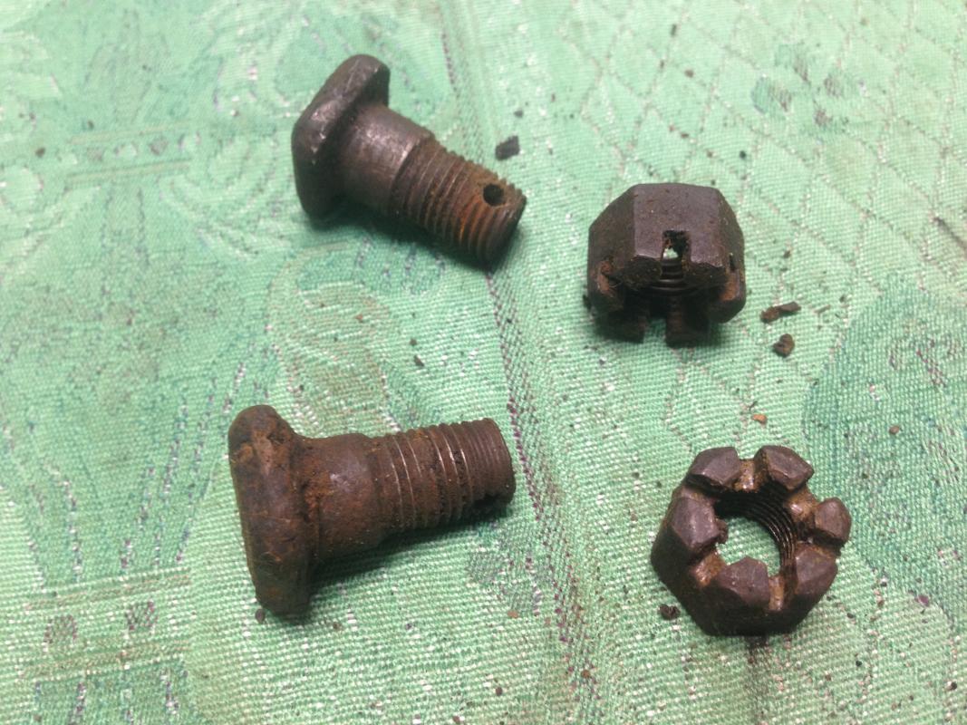

Мысль интересная. Но я не слышал о самодельных болтах соответствующей прочности. Такое есть? С разобраных доноров я уже целую коллекцию этих болтов собрал. Есть даже ось верхнего рычага от жиги-классики).
Болтики, делаем новые, в т.ч. и увеличенного диаметра, но тут нужны размеры отверстий. Либо рассверливать эти и точить вставки, а потом обваривать и обтачивать... Успехов в работе

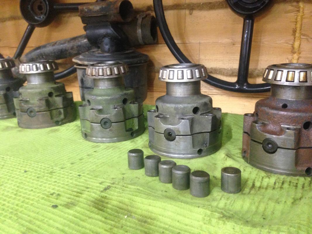

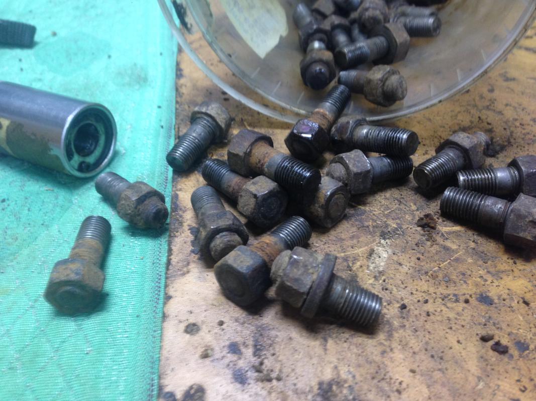

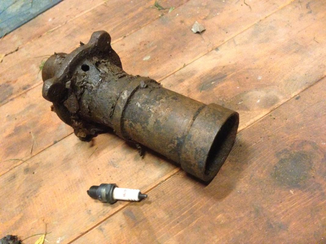

Все доноры разобраны до агрегатов.
Выбранные наилучшими рама и кузов отправлены к мастеру, который взялся мне помочь. Про это будет чуть позже.

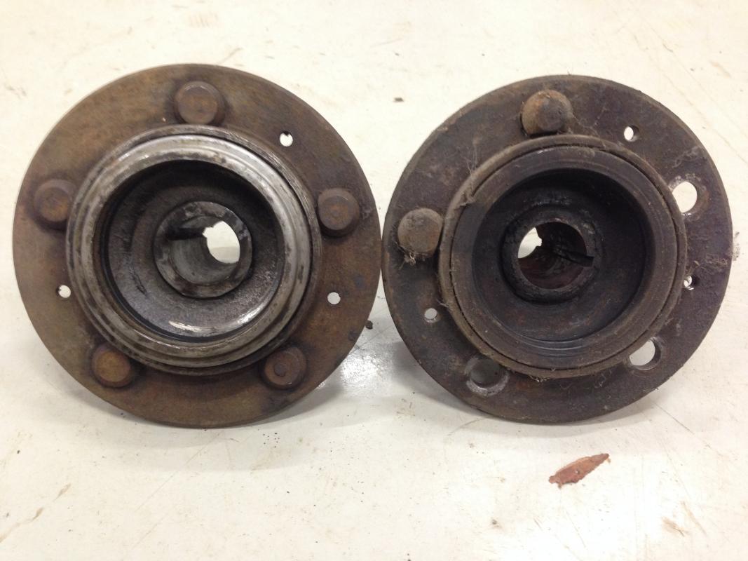

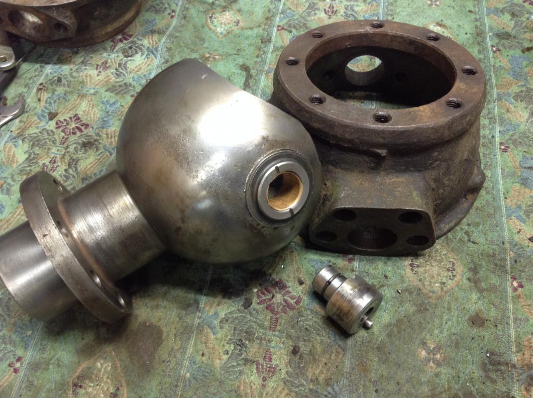

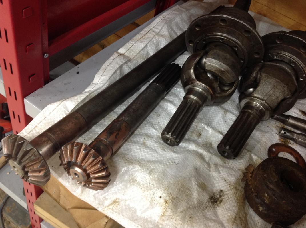

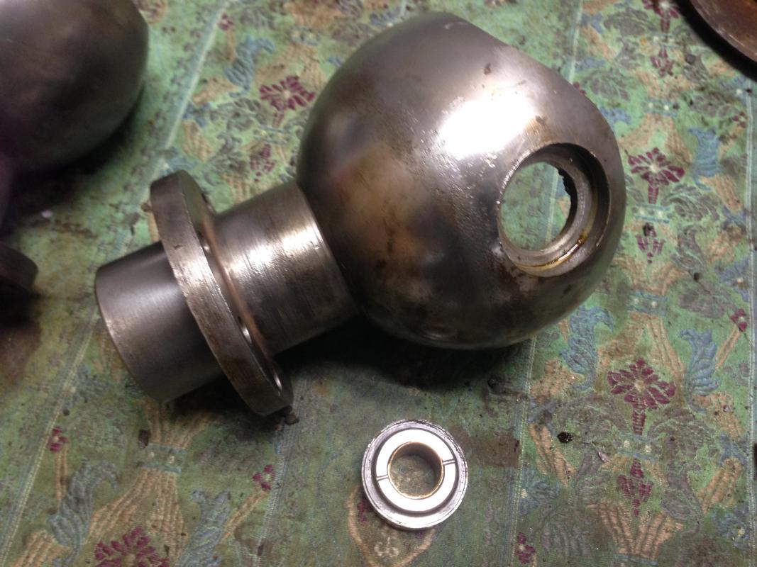

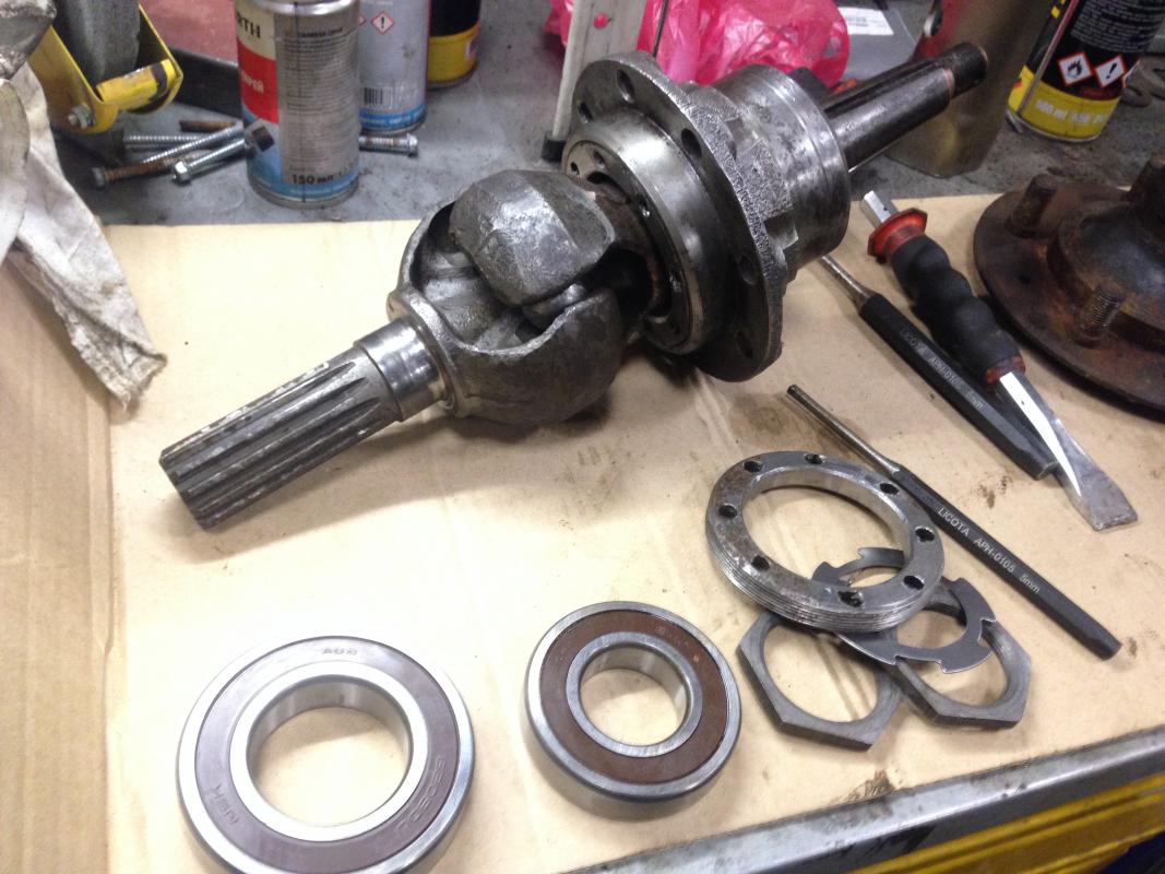

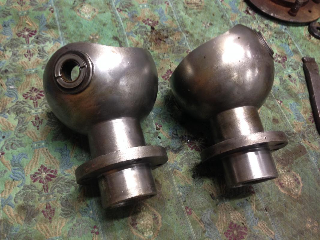

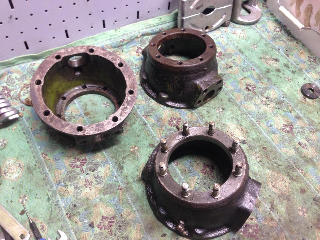

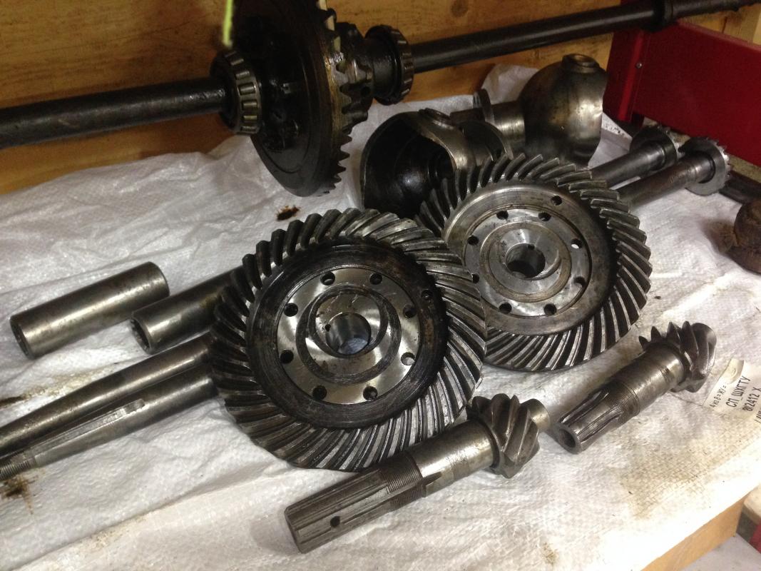

А я пока что занялся мостами. Начал с передних. Разобраны все четыре моста. Один оказался полностью пустым со ступицами от трактора и изуродоваными чулками. Остальные три хотя бы комплектны. Тормозных щитов под механику набрался комплект. Остальные тоже оригинал, но переделаны под гидравлику.
начнем с передних ступиц и полуосей с шарнирами. Все непросто: внешняя часть полуоси должна быть с нормальной резьбой и неповрежденным конусом под ступицу. Сам шарнир тоже хотелось бы с минимальными зазорами.
Имеется два новых шарнира, но их хранение было безобразным - плотная поверхностная ржа.
Подшипники передней ступицы - 2 штуки. Нерегулируемы. Внешний подшипник в оригинале на роликах. Подобрал закрытые японские необслуживаемые. Но внешний подшипник тогда получается на шариках вместо роликов. Решил рискнуть и делать так.

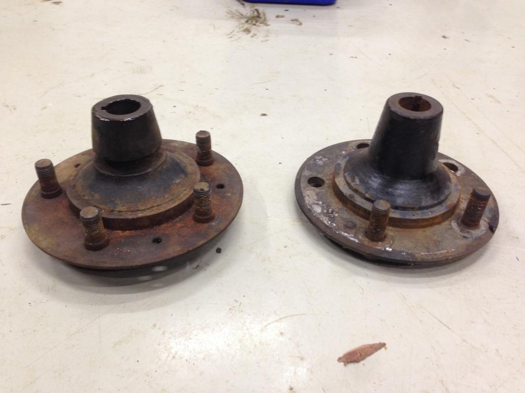

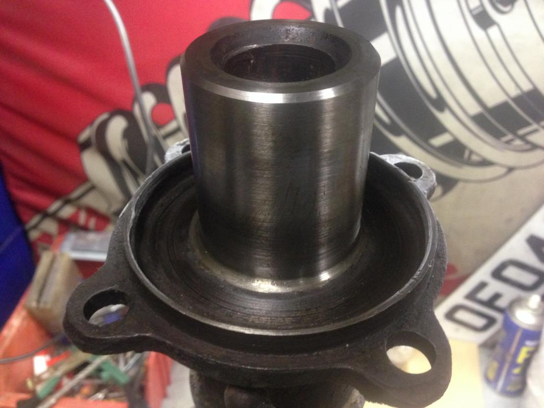

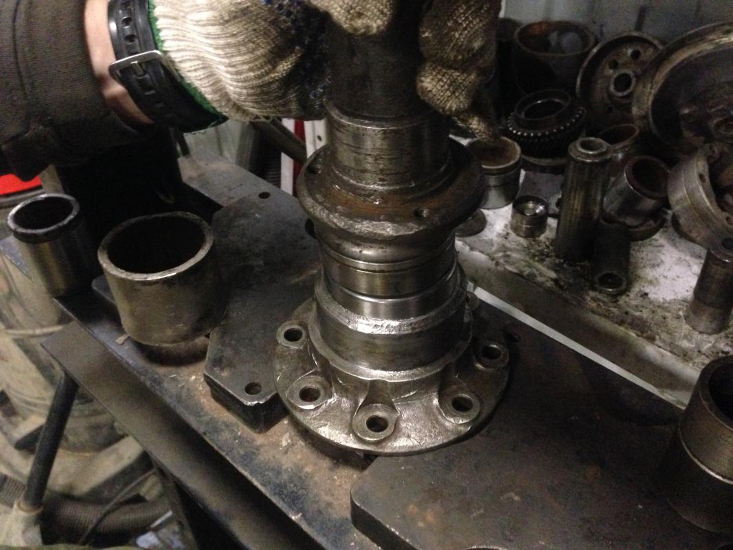

Ступицы передних колес.
Среди моих доноров встречались ступицы трех видов:
- две разновидности с проточкой под сьемник в разных местах.
- одна разновидность вообще без проточки под сьемник.
Это все завод? Возможно разные года? Какие когда приенялись? - этой информации я по двум форумам не нашел.
Много ступиц были забракованы сразу: вареные, избитые кувалдой, провернутые... но количество ступиц позволяет мне набрать пару любого вида.
Сальник ступицы: встретил двух видов:
- обычный резиновый
- комбинированный резина с фетровой вставкой в металлической обойме.
Я так понял, что комбинированный это более ранний.
Современного аналога сальнику не удалось пока подобрать. Неужели только точить ступицу под самый близкий размер?

#57 трубогиб
трубогиб
  • Город:Санкт-Петербург
Отправлено 15 Октябрь 2016 - 23:51
Изготовить сальник не проблема. Контора называется Рост находиться на Говорова.

Размеры скинь.

#59 Восход
Восход
  • Имя:Сергей
  • Город:Минск BY
  • Интересы:Газ-АА (Газ-42 газогенераторная), Газ-67Б, Газ-64
Отправлено 16 Октябрь 2016 - 11:41
Как вариант переходное кольцо выточить и впрессовать. Такая идея часто встречается в этой машине....
Оригинальные сальники (в железной обойме) еще иногда проскакивают в продаже/обмене, так что не надо гнать коней, ступицу перетачивать в любом случае не стоит.
