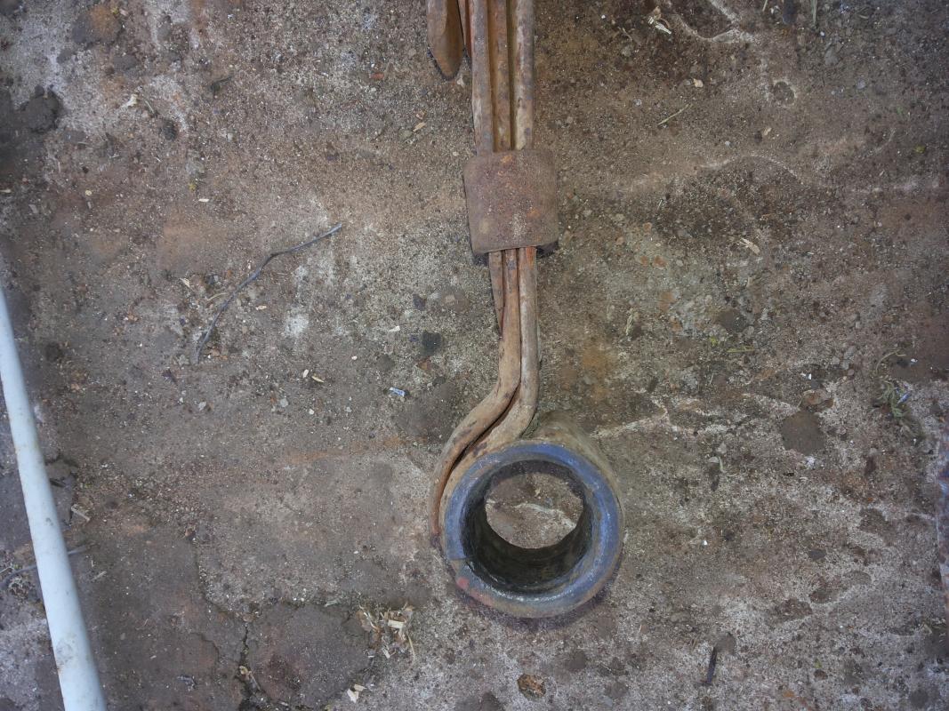

alexsandrz 48 Жалоба Опубликовано: 10 мая 2018 (изменено) простите что вторгаюсь. кто подскажет размеры серьг родных. ? Изменено 10 мая 2018 пользователем alexsandrz Цитата Поделиться сообщением Ссылка на сообщение Поделиться на других сайтах
alexsandrz 48 Жалоба Опубликовано: 10 мая 2018 Цитата Поделиться сообщением Ссылка на сообщение Поделиться на других сайтах
