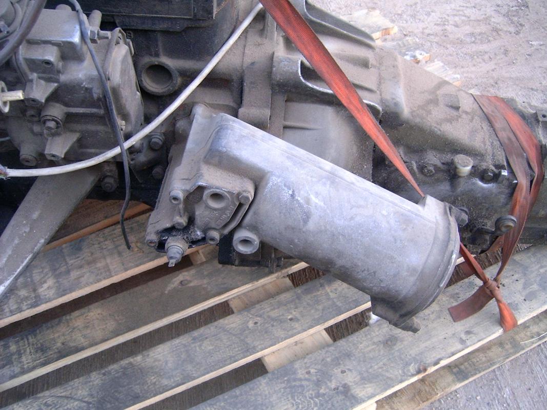

Main problem is gear ratio of transmission. Gear ratios of T-98 transmission are too wide. 6,40-3,09-1,69-1,00.  First gear is not used in lots of time. I start to drive  with second gear. When I drive on hill 3rd gear is weak, if I use 2nd gear , engine RPM is jumping. It needs a middle ratio.  Mercedes transmission is 4 speed. 3,90-2,30-1,41-1,00. As you can see, gear ratios are closer than T98.
OM 616 is enough for me. I thought to put OM617  but there is not enough place under hood. I don't want to cut body.
Главная проблема-передаточное отношение передачи. Передаточные числа Т-98 трансмиссия слишком широкий. 6,40-3,09-1,69-1,00. Первая передача не используется много времени. Я начала ездить со второй передачи. Когда я езжу на холме 3-я передача слабая, если я использую 2-й передаче , обороты двигателя скачут. Он должен средний коэффициент. Коробка передач Мерседес 4 скорости. 3,90-2,30-1,41-1,00. Как вы можете видеть, передаточные отношения ближе, чем Т98.
Ом 616 достаточно для меня. Я думал поставить OM617, но там не хватает места под капотом. Я не хочу резать тело.

новый двигатель и трансмиссия
