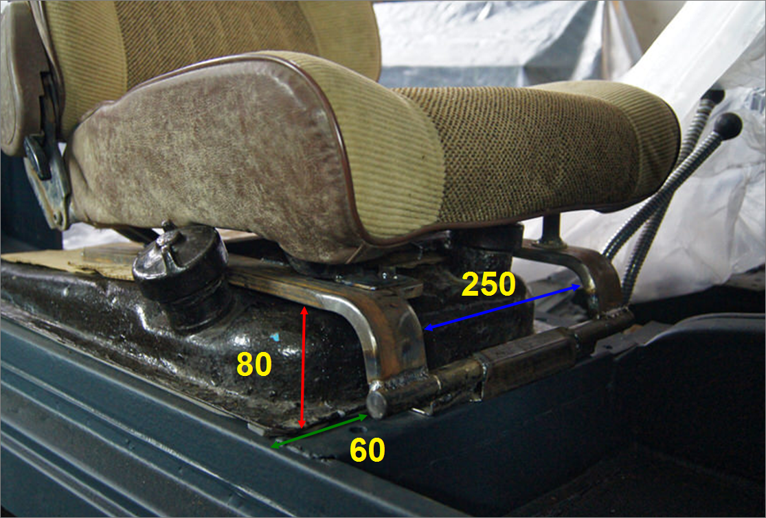

Раз не встает на РК то тогда наверное тросиком до того места где удобно и наверное сухо, скорей всего под капотом.

Да Петр, практически так. Короткого участка тросика все равно избежать не удастся.
тогда уж под сиденьем...

Да сухо то - пофигу. Подумайте, где вообще стоят датчики скорости у серийных авто. На коробках и раздатках. Ничем не защищенные от того, что летит снизу и сверху. В разъем набиваем смазку для электрических соединений. В месте прикрутки к приводу спидометра - резиновое кольцо. И то, чтобы в привод не попадала вода. А сам датчик абсолютно герметичен.
