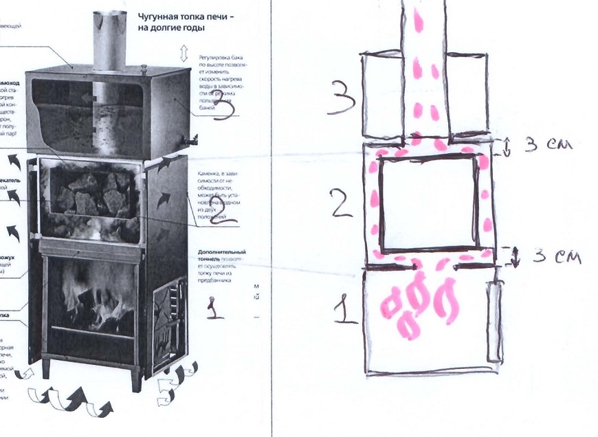

Игорь495 45 Жалоба Опубликовано: 13 ноября 2017 (изменено) может так будет понятнее,трубу то я над баком снял,но...сверху через трубу не подлезть, 10см отверстие и упираешься в потолок отделения с камнями(промежуток 3см) , снизу из топки тоже круглое отверстие 10см и упираешься в пол каменки(промежуток 3 см),вот в эти промежутки по краям вдоль стенок каменки огонь и идет нагревая каменку,вот полагаю этот промежуток и зарос и подлезть к этому промежутку между боковинами никак, туда ни через низ,ни через верх ,даже петарды не кинуть)))) ну только разве что кинуть и толкнуть влево или вправо)))потому мне и посоветовали только одно средство, ливануть кипятком,снизу все выльется, но топка может лопнуть. А ещё один сказал что нужно купить у него супер средство САДПАЛ,но живых грамотных отзывов не нашел,поэтому пока не обратил внимания. Так что дымоход тут пока ни при чем,она бы тогда из за дымохода сразу бы не тянула, а как я уже сказал отличная и тяга была и прогревалась хорошо,работала как и положено. Изменено 13 ноября 2017 пользователем Игорь495 Цитата Поделиться сообщением Ссылка на сообщение Поделиться на других сайтах
Механник 3 311 Жалоба Опубликовано: 13 ноября 2017 Мой метод- это режим топки. При топке не менее 2 часов топить с в меру открытым поддувалом, что бы слышен был шум в топке. Дает прогрев трубы и излишнее кол-во кислорода в трубе. Труба прогревается, лишний кислород жжет сажу. Дыма из трубы опасаться не надо- это вынос сажи. Цитата Поделиться сообщением Ссылка на сообщение Поделиться на других сайтах
Вячеслав 7 565 Жалоба Опубликовано: 13 ноября 2017 2 часа назад, Игорь495 сказал: может так будет понятнее,трубу то я над баком снял,но...сверху через трубу не подлезть, 10см отверстие и упираешься в потолок отделения с камнями(промежуток 3см) , снизу из топки тоже круглое отверстие 10см и упираешься в пол каменки(промежуток 3 см),вот в эти промежутки по краям вдоль стенок каменки огонь и идет нагревая каменку,вот полагаю этот промежуток и зарос и подлезть к этому промежутку между боковинами никак, туда ни через низ,ни через верх ,даже петарды не кинуть)))) ну только разве что кинуть и толкнуть влево или вправо))) Подорви их дистанционно. Привяжи к проволоке и толкай куда тебе надо, а как упрётся, поджигай шнур или электричеством запусти. Делов то. 3 Цитата Поделиться сообщением Ссылка на сообщение Поделиться на других сайтах

Федот68 4 329 Жалоба Опубликовано: 15 ноября 2017 А теперь совет по существу. Выкинь ( сдай в чермет) эту говноподелку. И купи печку , сделанную умными людьми ( "Термофор"), а не жопорукими копроцефалами. 1 Цитата Поделиться сообщением Ссылка на сообщение Поделиться на других сайтах
Игорь495 45 Жалоба Опубликовано: 15 ноября 2017 ясно, спасибо, насчет жопорукости конечно сложно не согласиться,потому что на заводе тоже не смогли дать мне ответ как её почистить и предполагали ли они чистку вообще как данность)))в инструкции они тоже про чистку ни слова не написали. Цитата Поделиться сообщением Ссылка на сообщение Поделиться на других сайтах
Вячеслав 7 565 Жалоба Опубликовано: 15 ноября 2017 Продолжу советовать Сверху труба прямая?! Колен нет?! Накидай сверху этих пИтард прочистительных, предварительно рвани одну в огороде, для замера времени действия замедлителя. Если этот нагар пропитать соляркой и поджечь он должен сгореть. Из "пшикалки" напшикать чуток. По нагару соляра смочит куда достанет. Если решил печь менять, то развалит её взрывом либо она устоит уже волновать не должно же?!)))) Я в землянку в трубу соляру лил. Она сначала шипела и дымила, а потом кА-аааак загорится!!! Правда я там не нагар чистил, но прошло всё замечательно и печка выдержала и граждане целы...даж испугаться не успели, прям к нам тёпленькими выскочили. Цитата Поделиться сообщением Ссылка на сообщение Поделиться на других сайтах
