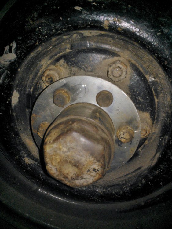

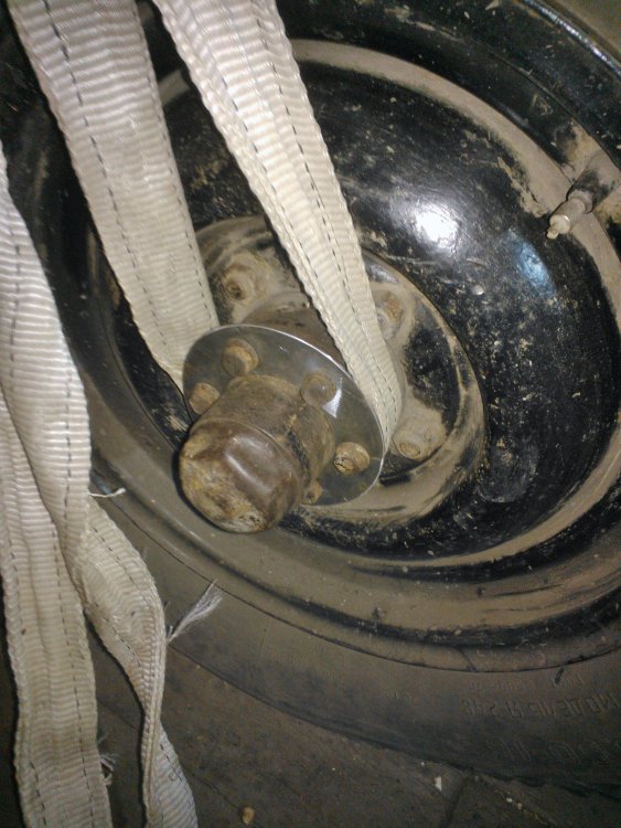

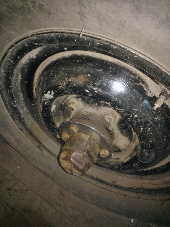

witt44 57 Жалоба Опубликовано: 3 июня 2017 В 12.03.2017 в 13:27, Федот68 сказал: Заджечить ГАЗон за ступицу ? Если побздёхивая - удавкой за выступающую часть ступицы ( может слететь.потому побздёхивая) Сделал себе такие ограничители, чтоб не побздёхивать. (Навеяно темой про самовытаскиватели) 1 Цитата Поделиться сообщением Ссылка на сообщение Поделиться на других сайтах
Федот68 4 338 Жалоба Опубликовано: 3 июня 2017 В 03.06.2017 в 06:23, witt44 сказал: Сделал себе такие ограничители, чтоб не побздёхивать. (Навеяно темой про самовытаскиватели) Cадись. Единица..... Теперь попробуй снять колесо. ( например - чтоб поставить запаску в случае прокола) Цитата Поделиться сообщением Ссылка на сообщение Поделиться на других сайтах
witt44 57 Жалоба Опубликовано: 3 июня 2017 Открутить лишние шесть болтов при замене колеса проще, (и реже) чем мастырить всякие приспособы из подручных средств по локоть в грязи. Мне так кажется. В гонках не участвую, время на замену колеса не ограниченно. 3 Цитата Поделиться сообщением Ссылка на сообщение Поделиться на других сайтах
Емеля 288 Жалоба Опубликовано: 28 октября 2017 Просто на этих проставки сделать три отверстия большие, чтоб головки болтов приходили, а три в размер на прижим. Как на карлсоне-мясорубке- вентиляторе для преодоления бродов чтоб снимать было проще в случае чего и всё . 1 Цитата Поделиться сообщением Ссылка на сообщение Поделиться на других сайтах
gazonchik1969 1 642 Жалоба Опубликовано: 29 октября 2017 В 03.06.2017 в 09:23, witt44 сказал: Сделал себе такие ограничители, чтоб не побздёхивать. (Навеяно темой про самовытаскиватели) меняй болты - на шпилки (пока корпусные целы). выше верно , смена колеса - не повод разбирать трансмиссию. 1 Цитата Поделиться сообщением Ссылка на сообщение Поделиться на других сайтах
Емеля 288 Жалоба Опубликовано: 29 октября 2017 Если болты на шпильки тогда гайки закрытые поставить Цитата Поделиться сообщением Ссылка на сообщение Поделиться на других сайтах
witt44 57 Жалоба Опубликовано: 31 октября 2017 В 28.10.2017 в 19:19, Емеля сказал: сделать три отверстия большие, чтоб головки болтов приходили хорошая идея В 29.10.2017 в 09:06, gazonchik1969 сказал: меняй болты - на шпилки В 29.10.2017 в 14:09, Емеля сказал: гайки закрытые поставить А ничего, что они сыромятина? Цитата Поделиться сообщением Ссылка на сообщение Поделиться на других сайтах
