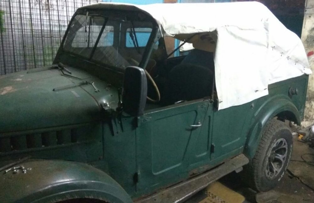

freak 4 Жалоба Опубликовано: 21 октября 2017 Итак господа скептики.... Автомобиль вчера прошёл регистрационные действия. Для этого был сооружён тент из давновалявшегосявуглубаннера - очень кстати хороший материал, название только подкачало Кто желает - может поздравить Небольшой фотовидеоотчёт как он ехал и работал ниже, а у меня вопрос. Какой двигатель посоветуете для успешной "омологации" в документы? Хотелки - всё же наверное "низовой" (дизель не предлагать - памятуя про иудейку Дору Говизу обслуживания), но в то же время позволяющий автомобилю ехать 120 км/ч по трассе, хотя бы изредка. Раздатка планируется к оставлению на месте, как минимум пока... Коробка тоже планируется, без неё никак нельзя. Родной же М20 будет тщательно облит свежедобытым пушсалом, обмотан в свежайшую ветошь, заколочен в ящик собранный из лучших досочЕк которые только возможно найти забесплатно в радиусе 300 метров от гаража и... отправлен на покой до следующих регистрационных действий по машине Как вариант будет стоять на машине - если в ближайший месяц будет понимание, что именно будет поставлено вместо него под капот... 96c39d78-3276-4cbc-995f-b3eaa7e30783.mp4 3577848f-32d0-45c9-a3a9-42dc6648c815.mp4 Цитата Поделиться сообщением Ссылка на сообщение Поделиться на других сайтах

freak 4 Жалоба Опубликовано: 1 ноября 2017 Ну если исходить из логики тех кто говорил, что всё навернётся медным тазом.... оказывается - да, творят чудеса Спасибо за поздравления ! Та ещё эпопея - регистрационные действия с автомобилем 5 и более лет назад снятым с учёта и имеющем бумажные, квадратные транзиты Цитата Поделиться сообщением Ссылка на сообщение Поделиться на других сайтах
