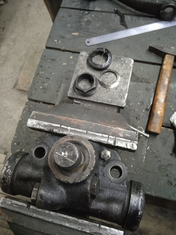

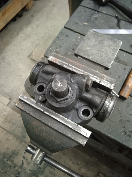

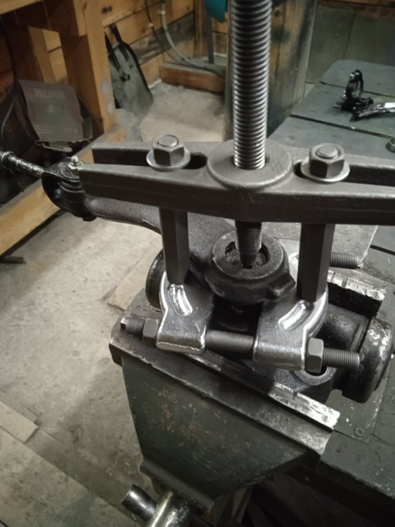

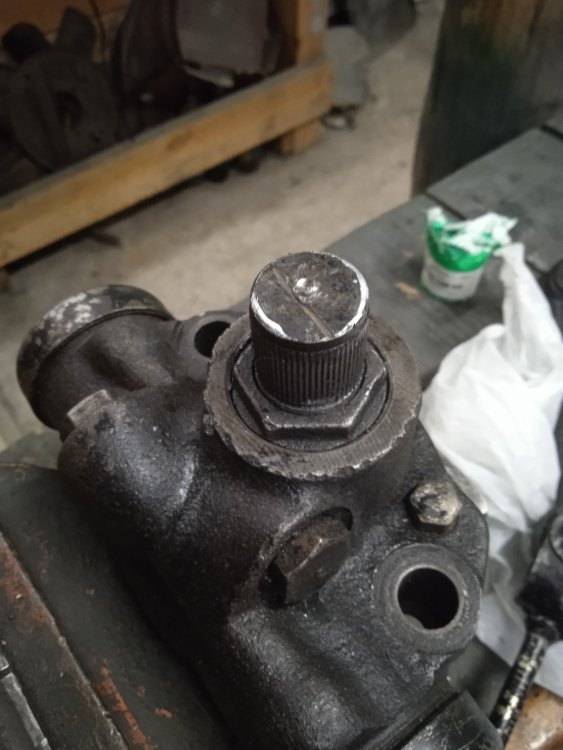

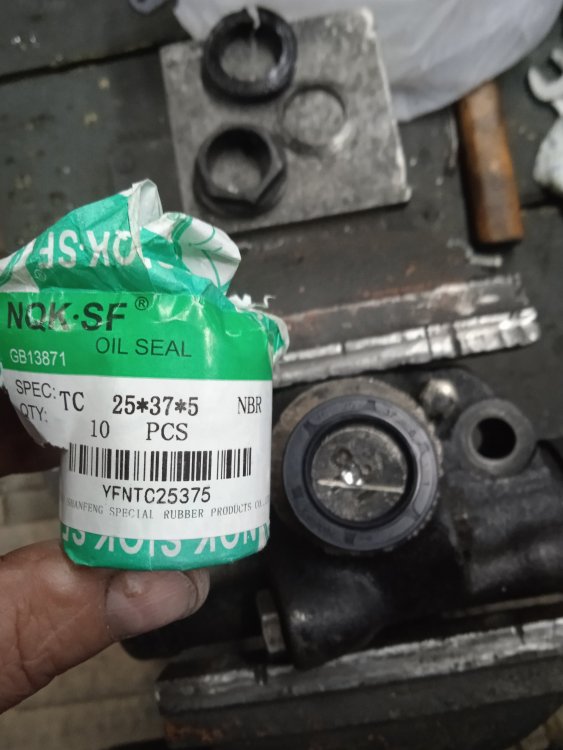

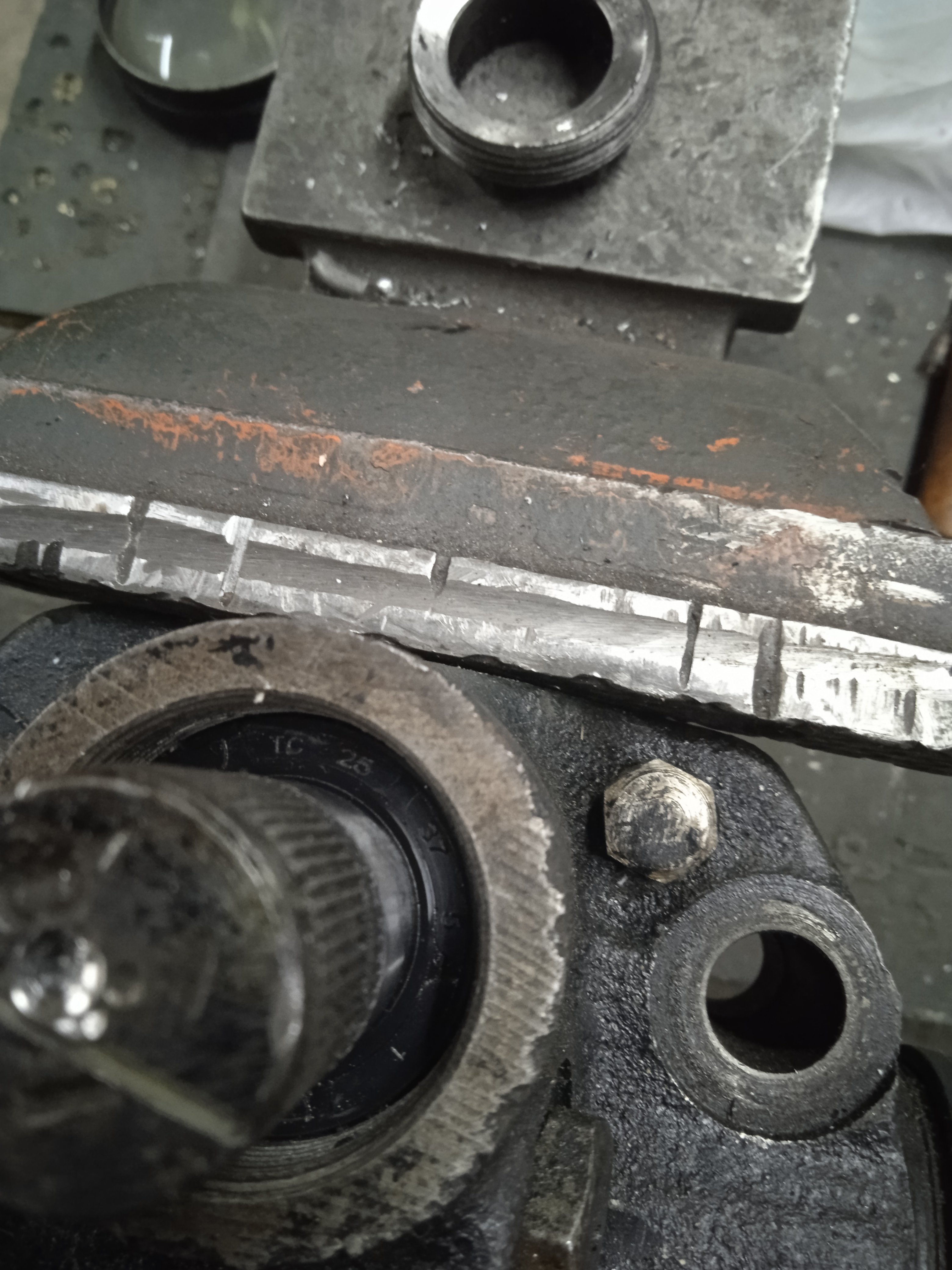

Гога68 1 310 Жалоба Опубликовано: 11 апреля 2023 Все оказалось очень просто. Рычаг довольно легко с постукиваньем молотком снимается хорошим сьемником для подшипников, обратно ставится легкими ударами тяжелого молотка. В колодце резьба нарезана не до конца, оставлен поясок диаметром 37 и глубиной 6 ми куда встает сальник 25х37х5 ( от чего не ведаю, есть на Кирелисе), сверху для защиты поставил штатную шайбу и прижимную гайку. Короче заместо штатного резинового кольца поставлен сальник, безо всяких токарных работ и разборки амортизатора, все на фотках: 1 Цитата Поделиться сообщением Ссылка на сообщение Поделиться на других сайтах

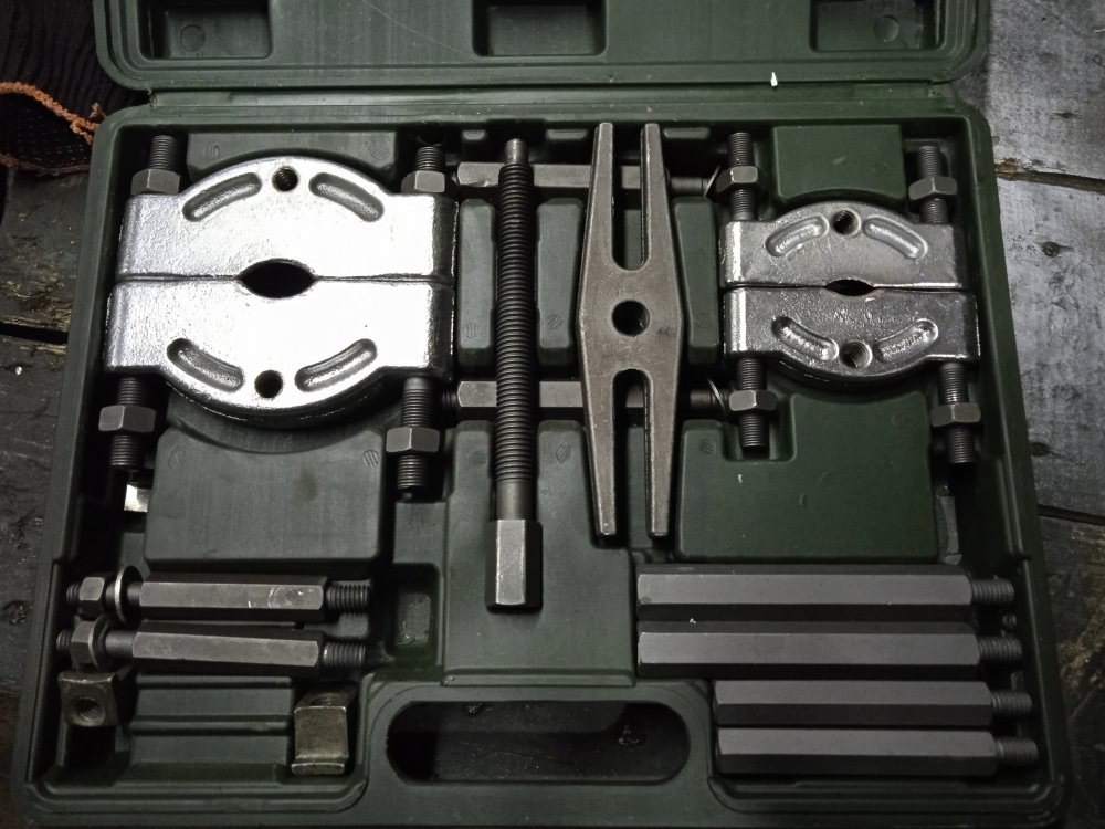

Гога68 1 310 Жалоба Опубликовано: 11 апреля 2023 12 минут назад, Саша Вии сказал: Съёмник действительно хорош, как эта модель называется? Вот: 2 Цитата Поделиться сообщением Ссылка на сообщение Поделиться на других сайтах

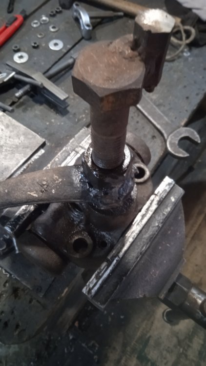

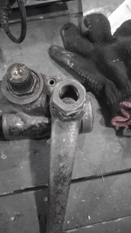

Гога68 1 310 Жалоба Опубликовано: 4 апреля 2024 немного по снятию рычага с амортизатора. взялся за рычажники прицепа газ 704, тоже сальники на них поставить, там они не новые, поржавевшие, рычаги к оси хорошо прикипели. снять вышеописанными съёмниками не получилось, съёмники хоть и мощные, но ломаться стали. приварил к рычагам мощные гайки и вставленным в них болтом снял. гайки так то ничему не мешают, можно оставить, а можно и срезать. 1 Цитата Поделиться сообщением Ссылка на сообщение Поделиться на других сайтах

Муж Долговой 651 Жалоба Опубликовано: 19 апреля 2024 04.04.2024 в 12:28, Гога68 сказал: там гореть то нечему, от температуры портится тоже нечему. кольцо это резиновое, которое на выброс, заместо него сальник будет, так и то не подгорело даже. И бонусом ... при сварке прогревается шлицевая посадка рычага, что очень способствует лёгкости демонтажа. Цитата Поделиться сообщением Ссылка на сообщение Поделиться на других сайтах

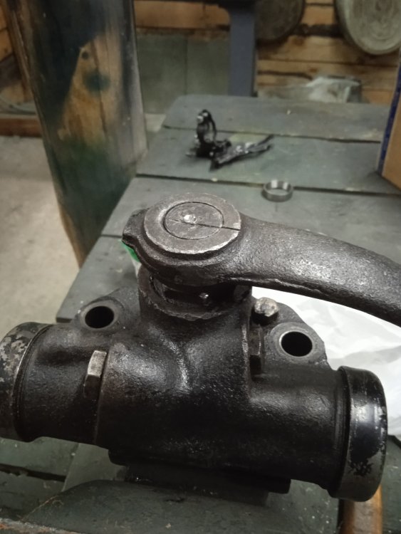

Гога68 1 310 Жалоба Опубликовано: 19 апреля 2024 34 минуты назад, Baters сказал: А как обратно рычаг устанавливать? да просто меньше средней силы ударами тяжёлого молотка, амортизатор ложишь обратной от рычага стороной на наковальню, руками надавливаешь рычаг чтоб на шлицы чуток вошёл и постукиваньями забиваешь, 6 амортизаторов так сделаны, полёт нормальный, работают, не текут, рычаг не слазит. Цитата Поделиться сообщением Ссылка на сообщение Поделиться на других сайтах
