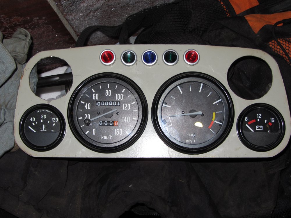

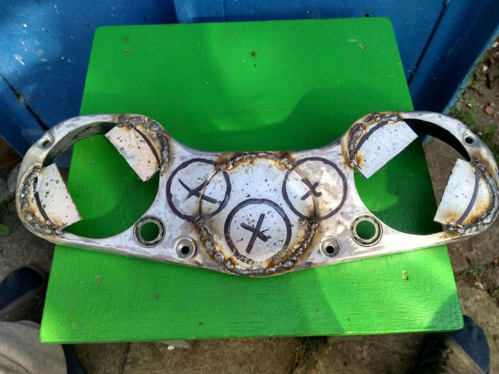

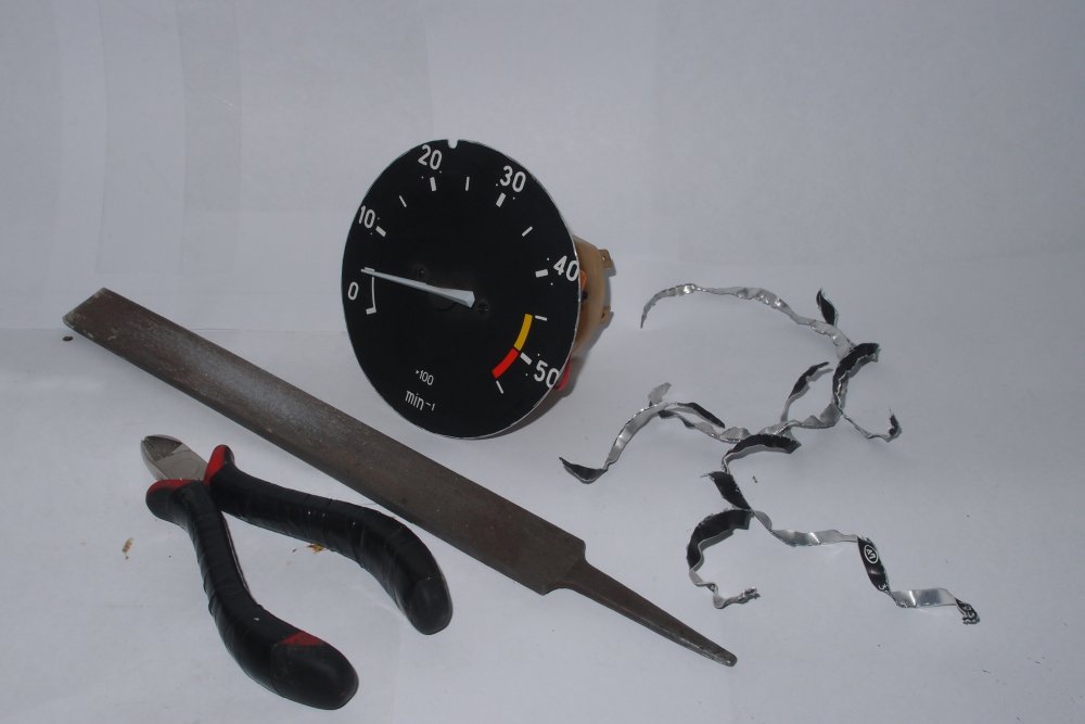

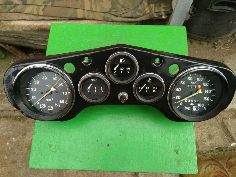

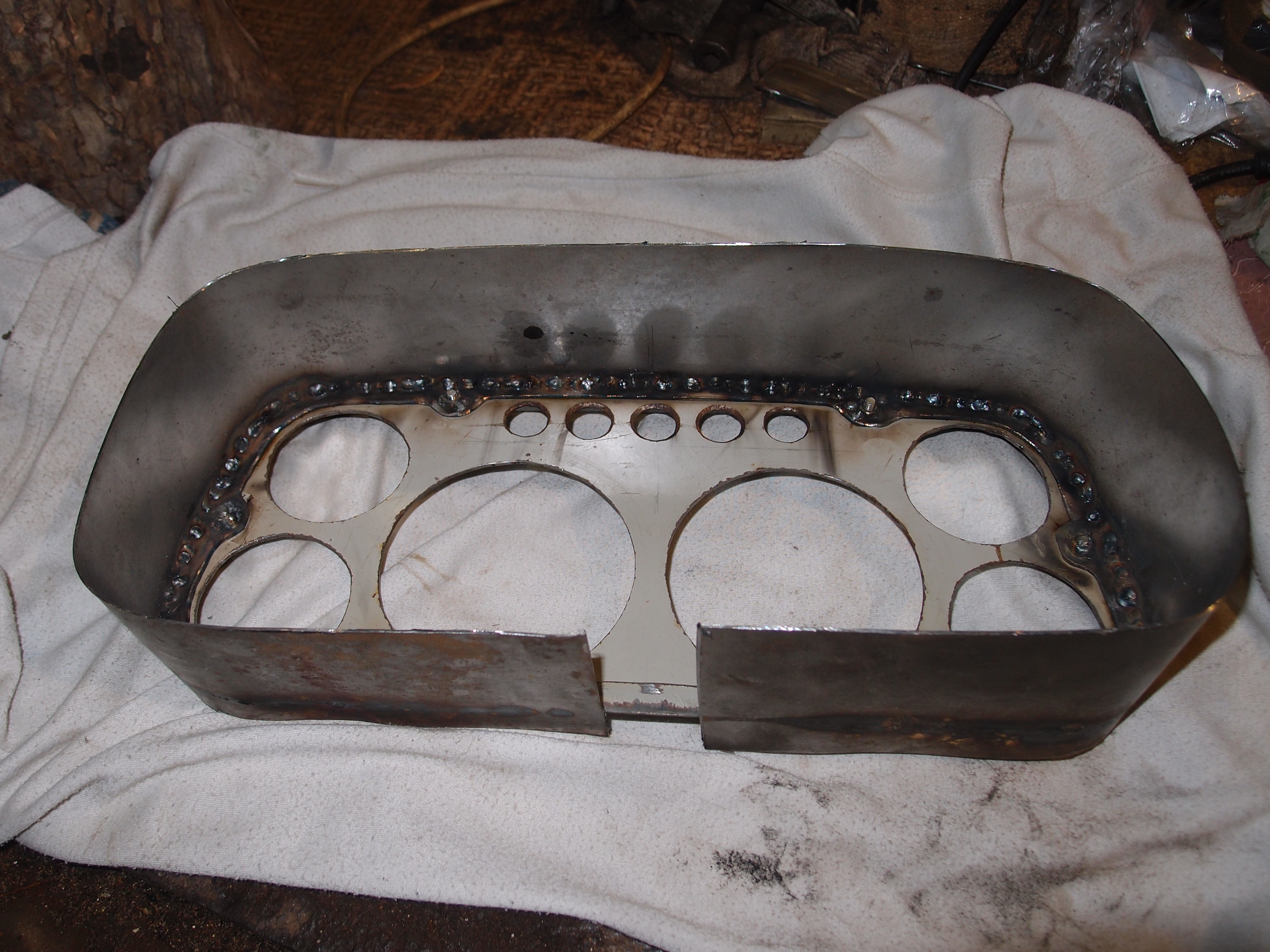

Алекс Кривко 5 Жалоба Опубликовано: 17 сентября 2017 дошли руки до приборной. был установлен бак от 08 ну и с нашими родными приборами,он не дружил.подстегнул ускорить внедрение приборов от 06.вроде как неплохо , глазки только новые прикупить нуно )).дойдёт дело до раптора потом раптором дуну. пока в эмаль. 1 1 Цитата Поделиться сообщением Ссылка на сообщение Поделиться на других сайтах
Механник 3 311 Жалоба Опубликовано: 17 сентября 2017 Прикольно. Кастом на лицо:-) Цитата Поделиться сообщением Ссылка на сообщение Поделиться на других сайтах
Smile2 745 Жалоба Опубликовано: 17 сентября 2017 зачем тахометр на газике? Цитата Поделиться сообщением Ссылка на сообщение Поделиться на других сайтах
Алекс Кривко 5 Жалоба Опубликовано: 17 сентября 2017 (изменено) как зачем ? считаю что информация об оборотах не мешает.к тому же там не только тахометр ))) Изменено 17 сентября 2017 пользователем Алекс Кривко 1 Цитата Поделиться сообщением Ссылка на сообщение Поделиться на других сайтах
Алекс 3 946 Жалоба Опубликовано: 17 сентября 2017 Шкалы просят тюнинха. В стиле родных показометров, тогда будет здОрово. Цитата Поделиться сообщением Ссылка на сообщение Поделиться на других сайтах
Стакан 1 978 Жалоба Опубликовано: 17 сентября 2017 Хотелось бы на всю машину целиком посмотреть) Цитата Поделиться сообщением Ссылка на сообщение Поделиться на других сайтах
Алекс Кривко 5 Жалоба Опубликовано: 17 сентября 2017 пока в грунте стоит задний борт не доделал. Цитата Поделиться сообщением Ссылка на сообщение Поделиться на других сайтах
ВладимирВ 3 339 Жалоба Опубликовано: 17 сентября 2017 Стадии процесса интереснее результата Цитата Поделиться сообщением Ссылка на сообщение Поделиться на других сайтах
машинист 360 Жалоба Опубликовано: 17 сентября 2017 Смотрится интересно. В глубину спидометр нормально входит? Коробка воздухопритока не мешает? Цитата Поделиться сообщением Ссылка на сообщение Поделиться на других сайтах
Алекс Кривко 5 Жалоба Опубликовано: 17 сентября 2017 воздухоприток не мешает, но чутка подрезать каркас надо.не критично. Цитата Поделиться сообщением Ссылка на сообщение Поделиться на других сайтах
Амиго69 1 164 Жалоба Опубликовано: 19 сентября 2017 (изменено) Хорошая работа! Тахометр... нужен! Кому не нужен - не ставьте... На современных машинах вообще приборов минимум ( убрали амперметры, вольтметры, указатели температуры, указатели давления масла...). Водители стали "неграмотные", им приборы не нужны... Только лампочка "неисправность" нужна... а когда она загорится - бегом на сервис! Но! При всем этом на всех машинах остался спидометр... и ТАХОМЕТР! Если владельцу ГАЗ-69 не лень разглядывать свои пять приборов ( немыслимое количество для блондинок за рулём! ), то и тахометр лишним не будет! P.S. Обороты на шестерочном тахометре... великоваты для ГАЗика, ну и ладно... не будем придираться. Себе поставлю тахометр от ГАЗели - там шкала более правильная. Изменено 21 сентября 2017 пользователем Амиго69 Цитата Поделиться сообщением Ссылка на сообщение Поделиться на других сайтах
mitalena 50 Жалоба Опубликовано: 20 сентября 2017 Смотрится гармонично, а в подсветки вывести повороты и разделить (правый/левый), как на иномарках. Цитата Поделиться сообщением Ссылка на сообщение Поделиться на других сайтах
Алекс Кривко 5 Жалоба Опубликовано: 20 сентября 2017 так и задумано !!! Цитата Поделиться сообщением Ссылка на сообщение Поделиться на других сайтах
Вячеслав 7 565 Жалоба Опубликовано: 20 сентября 2017 Я бы датчик давления наверх переставил, чтобы перед глазами всегда был. Цитата Поделиться сообщением Ссылка на сообщение Поделиться на других сайтах
Федот68 4 317 Жалоба Опубликовано: 20 сентября 2017 Таки замечу. Шестёркины ( ВАЗовские) приборы с ГАЗовскими датчиками ( и современными) не дружат. Разные параметры "по электричеству". И спидометр -тож :-(( ( он не под 624 оборота валика на километр, а под 1000 оборотов на километр...6-(( ) Кроме датчиков "от Газели". По крайней мере - от "старой",с квадратными фарами которая ( у неё приборка от ВАЗ2107) Цитата Поделиться сообщением Ссылка на сообщение Поделиться на других сайтах
Алекс Кривко 5 Жалоба Опубликовано: 20 сентября 2017 (изменено) датчики поменять это не вопрос, а про спидометр спс. решу. Нам же решение проблем удовольствие приносит ))) в милях показания будут ))) Изменено 20 сентября 2017 пользователем Алекс Кривко Цитата Поделиться сообщением Ссылка на сообщение Поделиться на других сайтах
Амиго69 1 164 Жалоба Опубликовано: 21 сентября 2017 (изменено) 15 часов назад, Федот68 сказал: Таки замечу. Шестёркины ( ВАЗовские) приборы с ГАЗовскими датчиками ( и современными) не дружат. Разные параметры "по электричеству". И спидометр -тож :-(( ( он не под 624 оборота валика на километр, а под 1000 оборотов на километр...6-(( ) Кроме датчиков "от Газели". По крайней мере - от "старой",с квадратными фарами которая ( у неё приборка от ВАЗ2107) Федот прав! Слишком много "косяков" набирается... Все приборы ( датчики ) подгонять, и спидометр в придачу! Проще изготовить тахометр из ГАЗелевского ( вставить в корпус от спидометра УАЗ ). А прочие приборы оставить родные ( "родные"... для каждого конкретного двигателя). Изменено 21 сентября 2017 пользователем Амиго69 Цитата Поделиться сообщением Ссылка на сообщение Поделиться на других сайтах

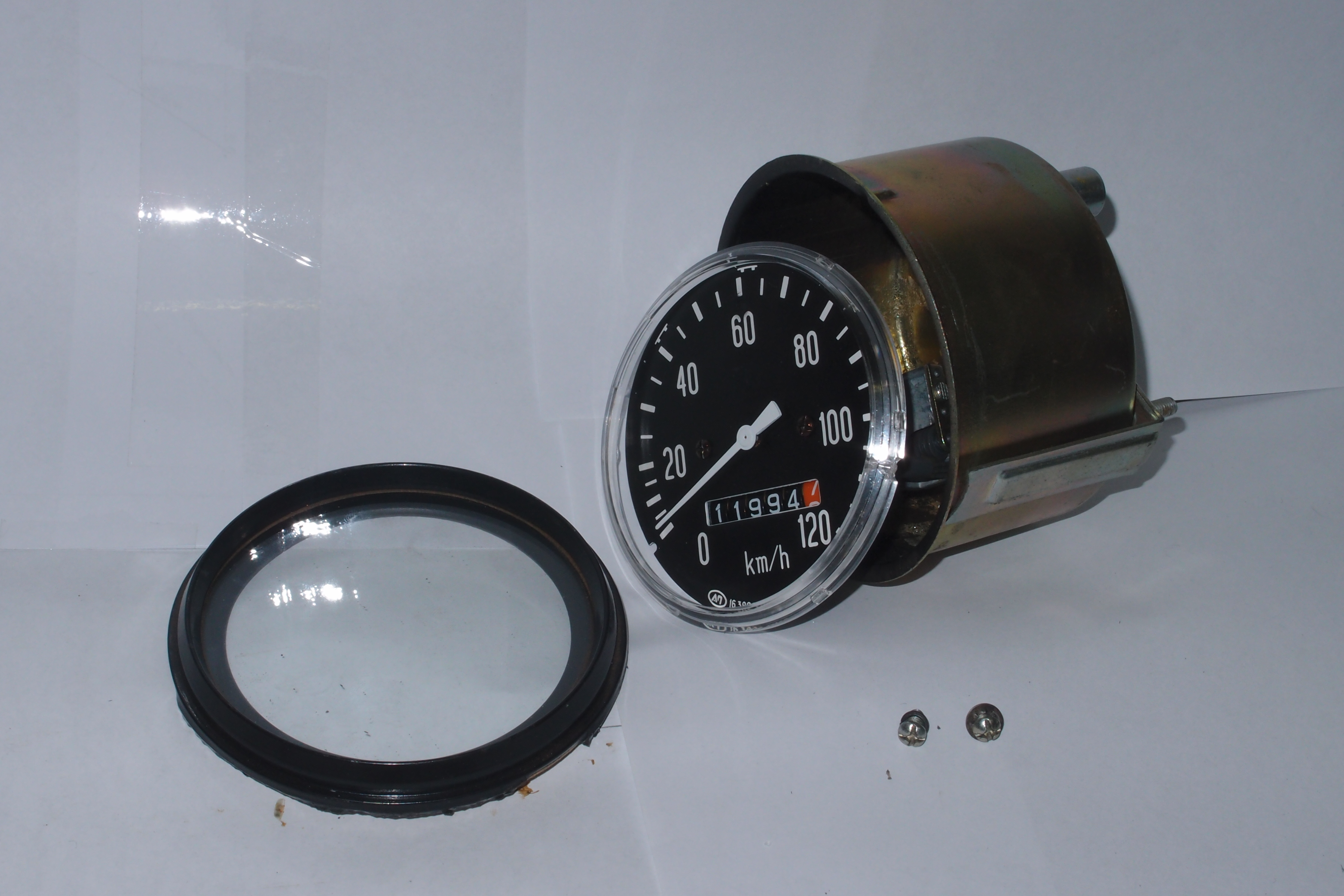

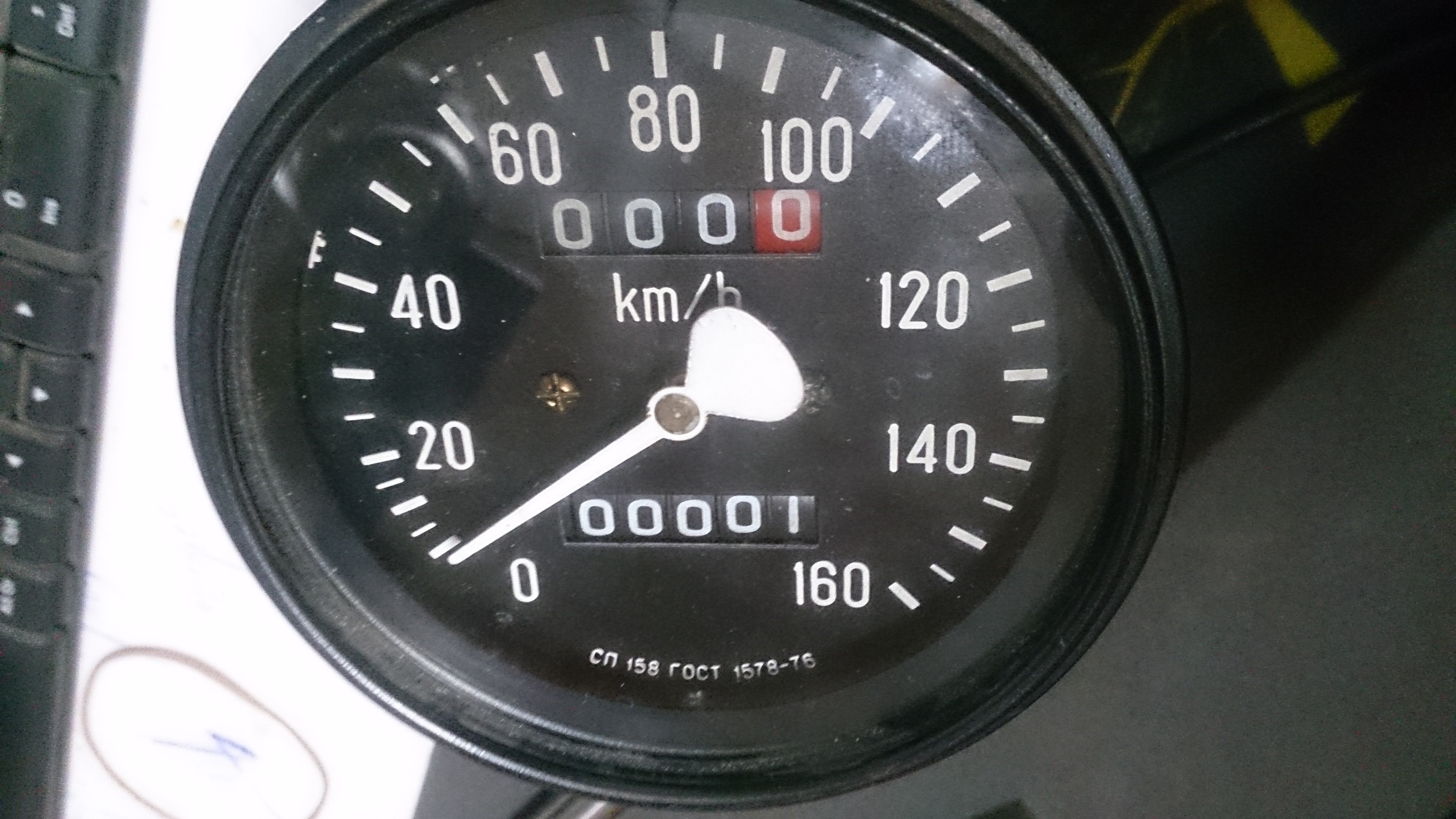

Алекс Кривко 5 Жалоба Опубликовано: 21 сентября 2017 (изменено) пока вижу только один косяк это спидометр. показывает в милях... а так как бак от 08 установлен датчик с узовским не дружит с 06 всё норм остальные все температурный и масляный тут всё решается заменой датчиков . . А эту приборку уже видел и есть вопрос о спидометре от чего он. или просто марку можно ? уазовских с суточником что то не попадалось и посадочный размер если 100 то нет проблем внутрянки от него воткнуть . так бы и от старого потроха вставил но суточный счётчик предпочтителен. Изменено 21 сентября 2017 пользователем Алекс Кривко Цитата Поделиться сообщением Ссылка на сообщение Поделиться на других сайтах

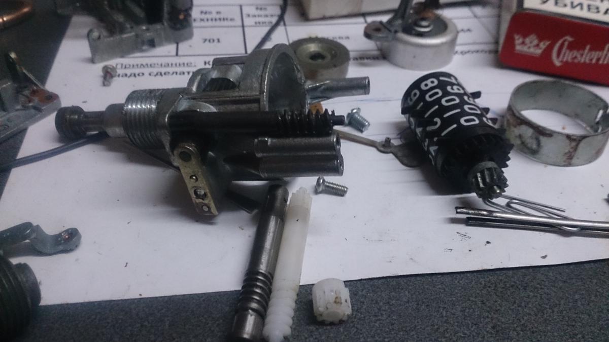

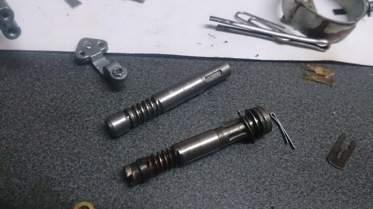

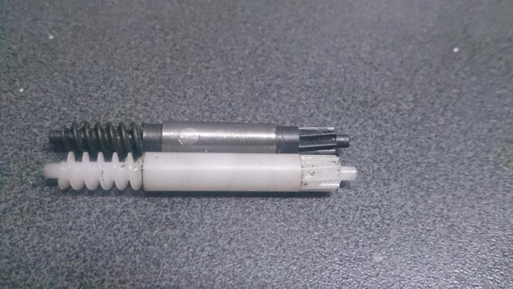

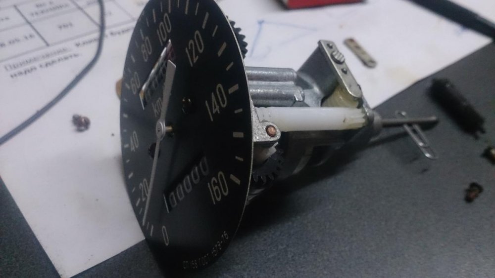

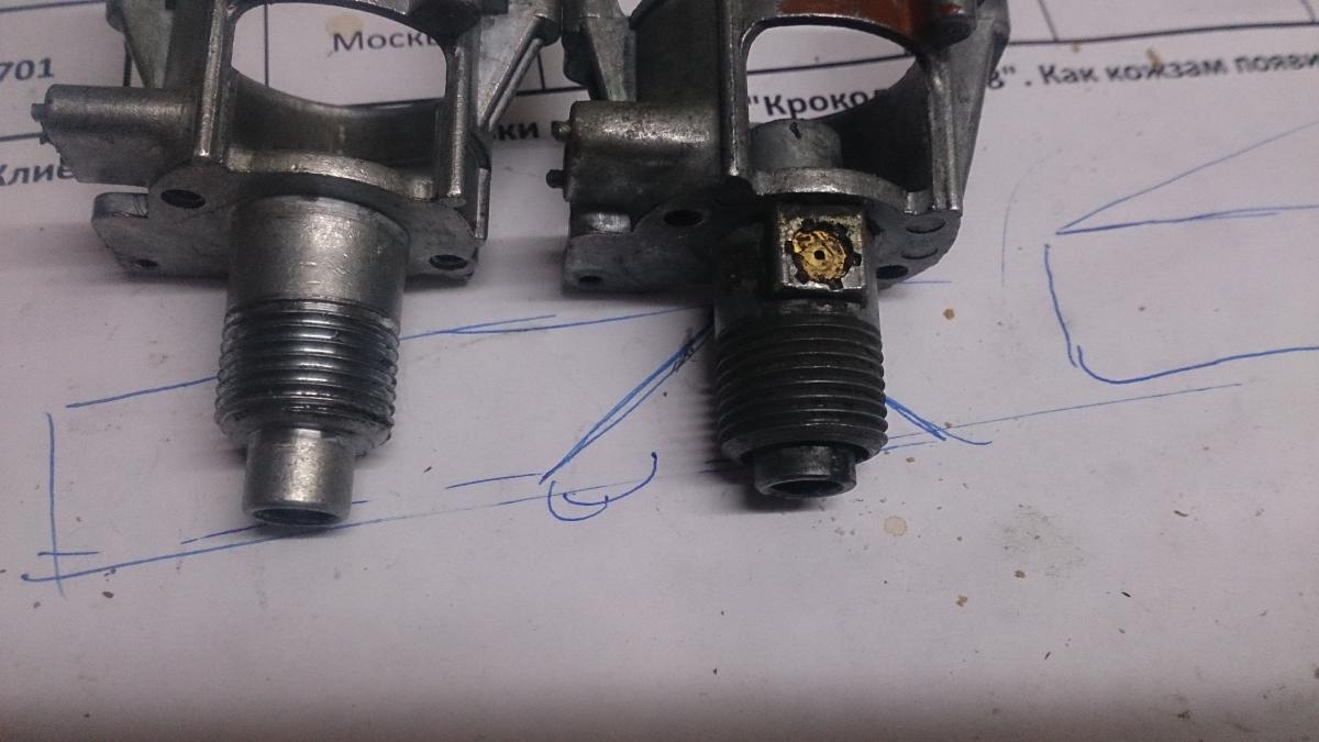

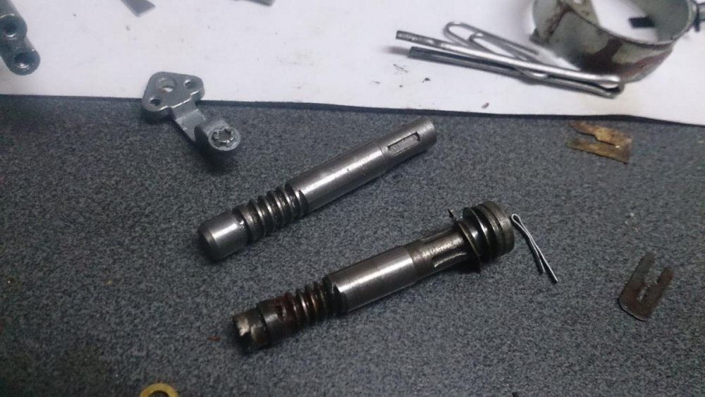

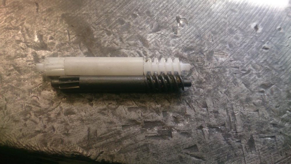

sasa4x4 285 Жалоба Опубликовано: 21 сентября 2017 Вроде СП158, но его тоже нужно переделывать, у него 1км/1000об. Модернизация сама по себе не сложная. Конкретно у этого спидометра 1км/624 об. Цитата Поделиться сообщением Ссылка на сообщение Поделиться на других сайтах
Алекс Кривко 5 Жалоба Опубликовано: 21 сентября 2017 (изменено) каким образом если не секрет модернизировал. может шоховский таким образом тоже можно..? Изменено 21 сентября 2017 пользователем Алекс Кривко Цитата Поделиться сообщением Ссылка на сообщение Поделиться на других сайтах
sasa4x4 285 Жалоба Опубликовано: 21 сентября 2017 Если разобрать два спидометра разница видна не вооруженным глазом. Не много отличаются зубья и червяк плюс на СП 116 он короче. необходимо удлинять, переставлял ролики одометра. Еще необходимо переделать циферблат, так-как положение цифр существенно отличаются. Но с этой проблемой могут справиться гравировщики на ЧПУ станках, почти в каждом торговом центре сидят. С обратной стороны награвируют все что угодно. С жигулевским, думаю проблем не должно возникнуть. Мне кажется в СП116 или СП158 через вкладыш встанет без проблем, не попадался пока в руки. 1 1 Цитата Поделиться сообщением Ссылка на сообщение Поделиться на других сайтах
Амиго69 1 164 Жалоба Опубликовано: 21 сентября 2017 3 часа назад, Алекс Кривко сказал: ................................................................ . . А эту приборку уже видел и есть вопрос о спидометре от чего он. или просто марку можно ? уазовских с суточником что то не попадалось и посадочный размер если 100 то нет проблем внутрянки от него воткнуть . так бы и от старого потроха вставил но суточный счётчик предпочтителен. Обычный спидометр УАЗ (нового образца ). Ставился на Хантеры . Сейчас идет вообще электронный ( без тросового привода ). Лежит во всех магазинах УАЗ. Цитата Поделиться сообщением Ссылка на сообщение Поделиться на других сайтах
Алекс Кривко 5 Жалоба Опубликовано: 21 сентября 2017 да я уже кумекаю на счёт хантеровского без тросового. по диаметру посадки норм нужно датчик глянуть как поставить и впринципе будет ок. Цитата Поделиться сообщением Ссылка на сообщение Поделиться на других сайтах

Алекс Кривко 5 Жалоба Опубликовано: 28 сентября 2017 А какие Обиды. у тебя своё видение у меня своё! мне нравится их глубина и с светодиодной подсеткой очень даже ! а вопрос по спидометру решён. показывает норм. это валялся корпус со сломаными экранами подсветки я его и закостомазил. а оригинал на полке ))) Цитата Поделиться сообщением Ссылка на сообщение Поделиться на других сайтах
