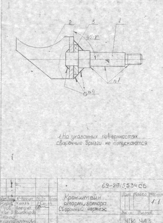

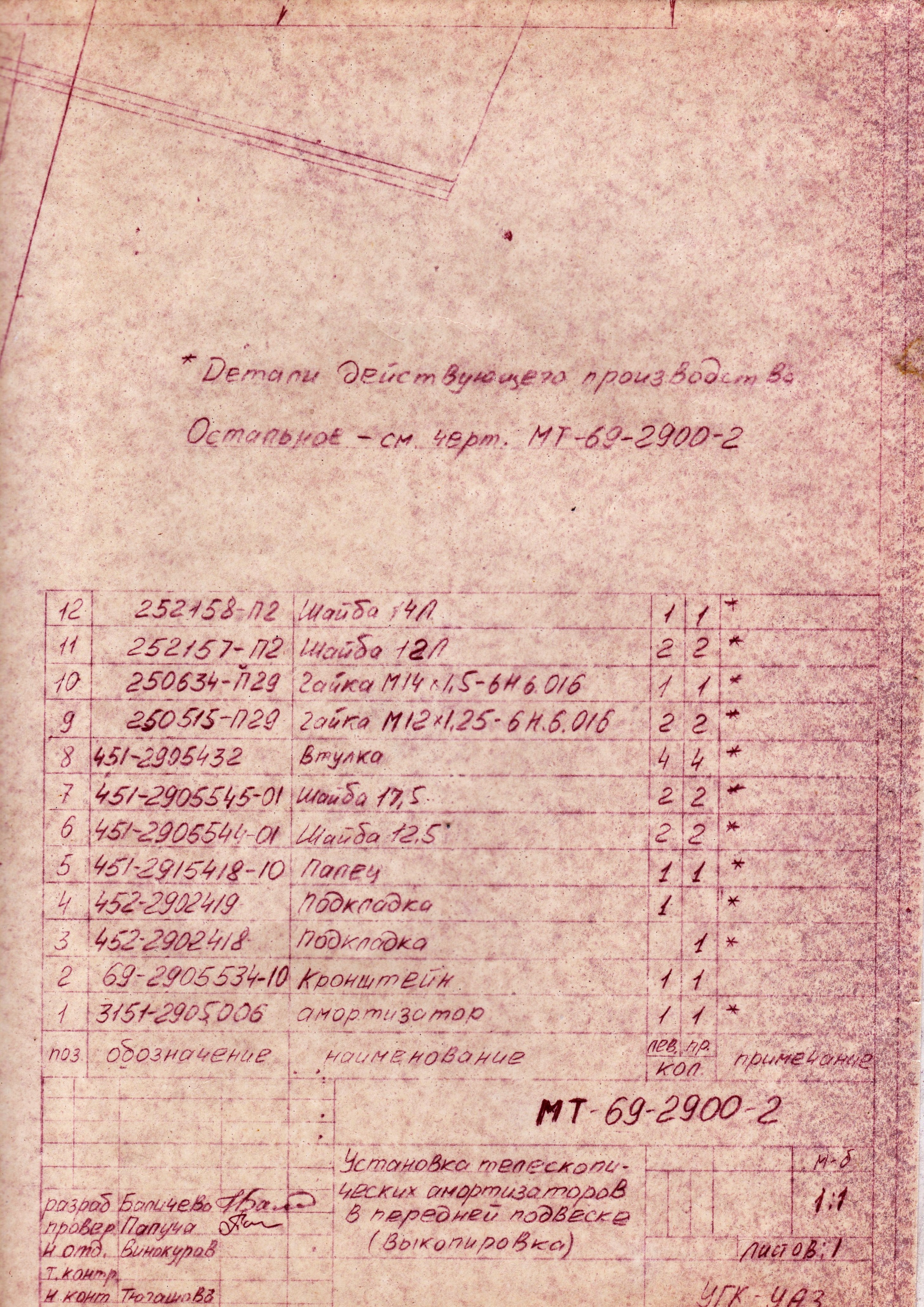

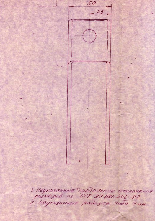

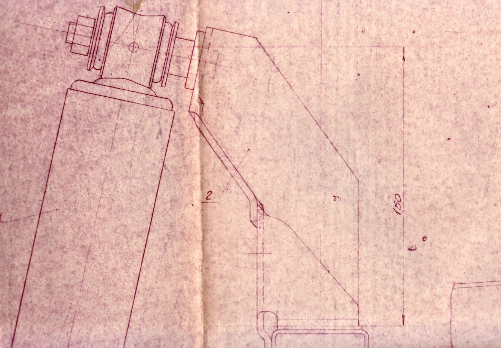

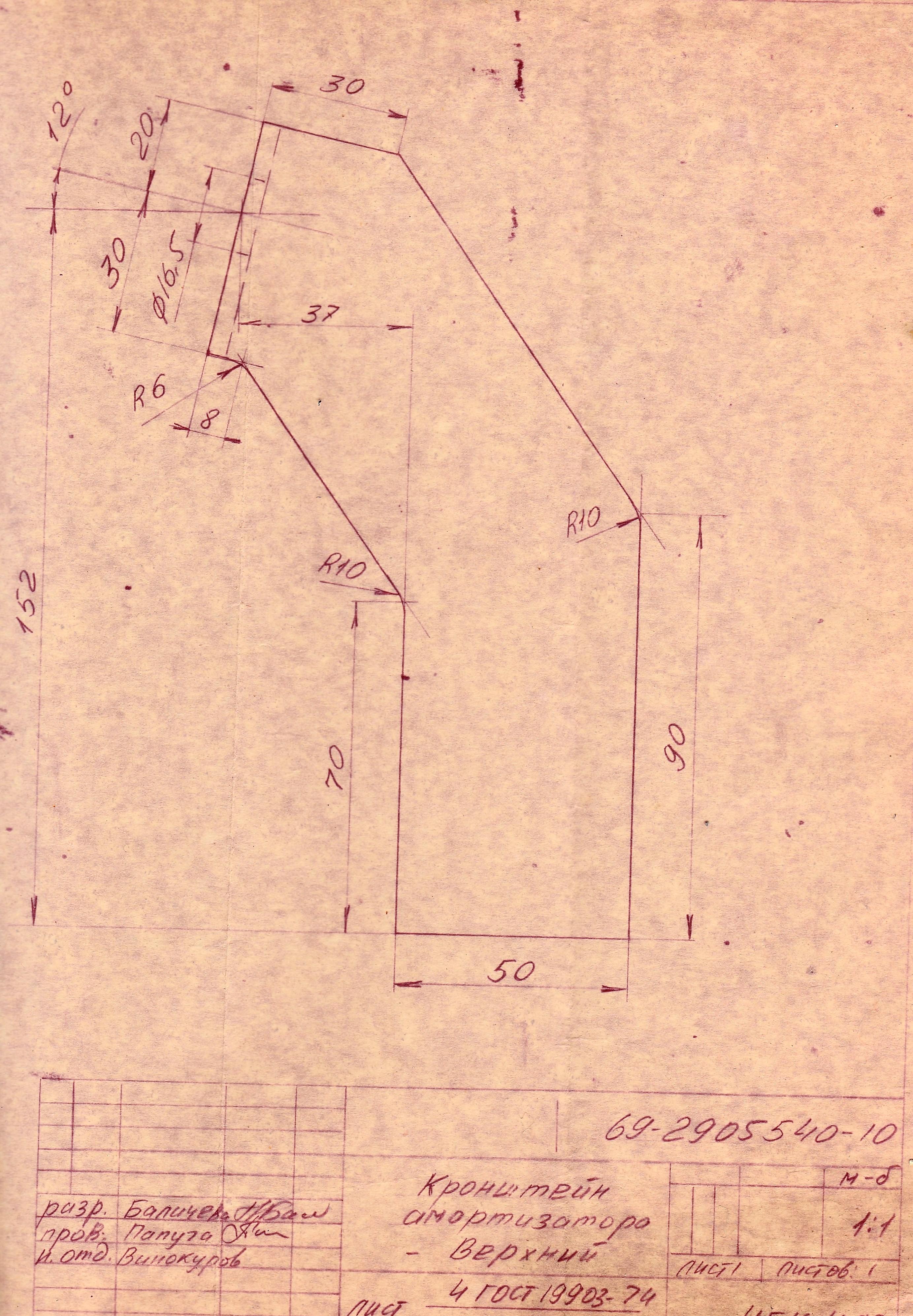

Алексей Попович 175 Жалоба Опубликовано: 17 января 2019 1 Цитата Поделиться сообщением Ссылка на сообщение Поделиться на других сайтах
Алексей Попович 175 Жалоба Опубликовано: 17 января 2019 Я не стал бы тупо копировать и лепить как нарисовано, но общее представление даёт ( самый верхний ,задний мост ). Цитата Поделиться сообщением Ссылка на сообщение Поделиться на других сайтах
