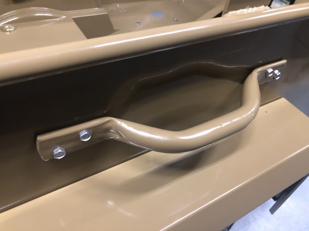

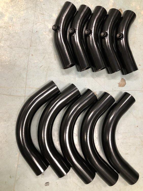

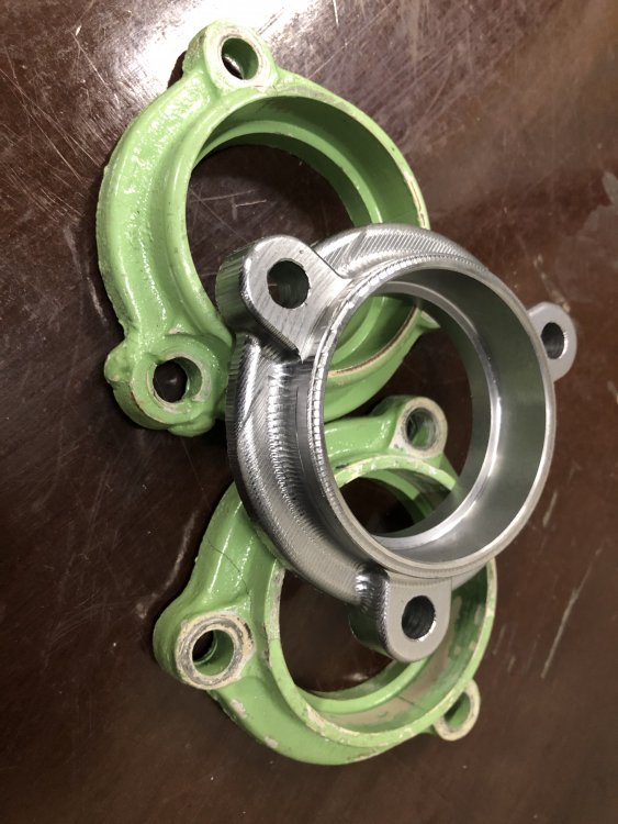

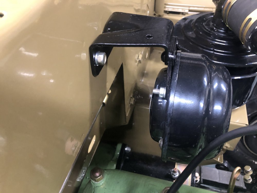

трубогиб 4 229 Жалоба Опубликовано: 28 января 2020 (изменено) Крышки РК Одна была варенная вторую сломали Пришлось еще одну делать Изменено 28 января 2020 пользователем трубогиб 5 Цитата Поделиться сообщением Ссылка на сообщение Поделиться на других сайтах
Стакан 1 979 Жалоба Опубликовано: 28 января 2020 3 часа назад, трубогиб сказал: Крышки РК Одна была варенная вторую сломали Пришлось еще одну делать Вот это новая ступень в реставрации просто! Новодел - как принцип и цель! 1 Цитата Поделиться сообщением Ссылка на сообщение Поделиться на других сайтах
трубогиб 4 229 Жалоба Опубликовано: 28 января 2020 Нет, новодел не цель. Просто, ставить ломанную или поврежденную - не хочу потом перебирать. А искать на просторах целую - времени жалко. Цитата Поделиться сообщением Ссылка на сообщение Поделиться на других сайтах

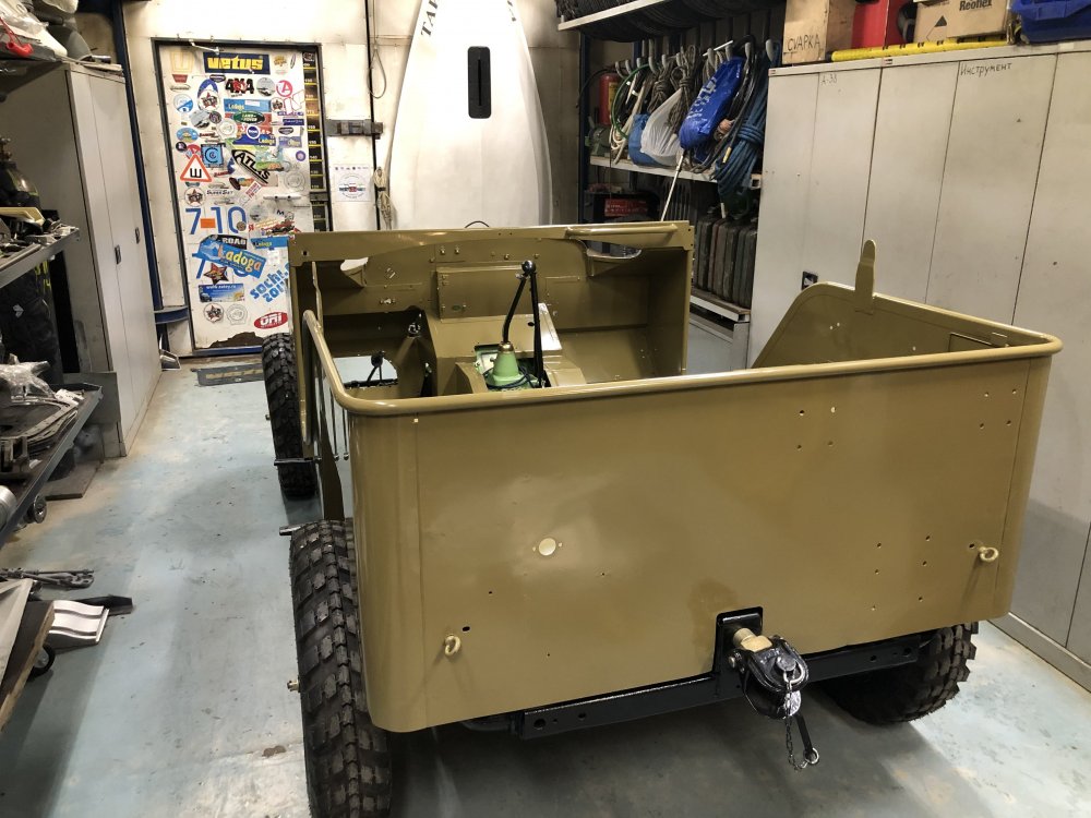

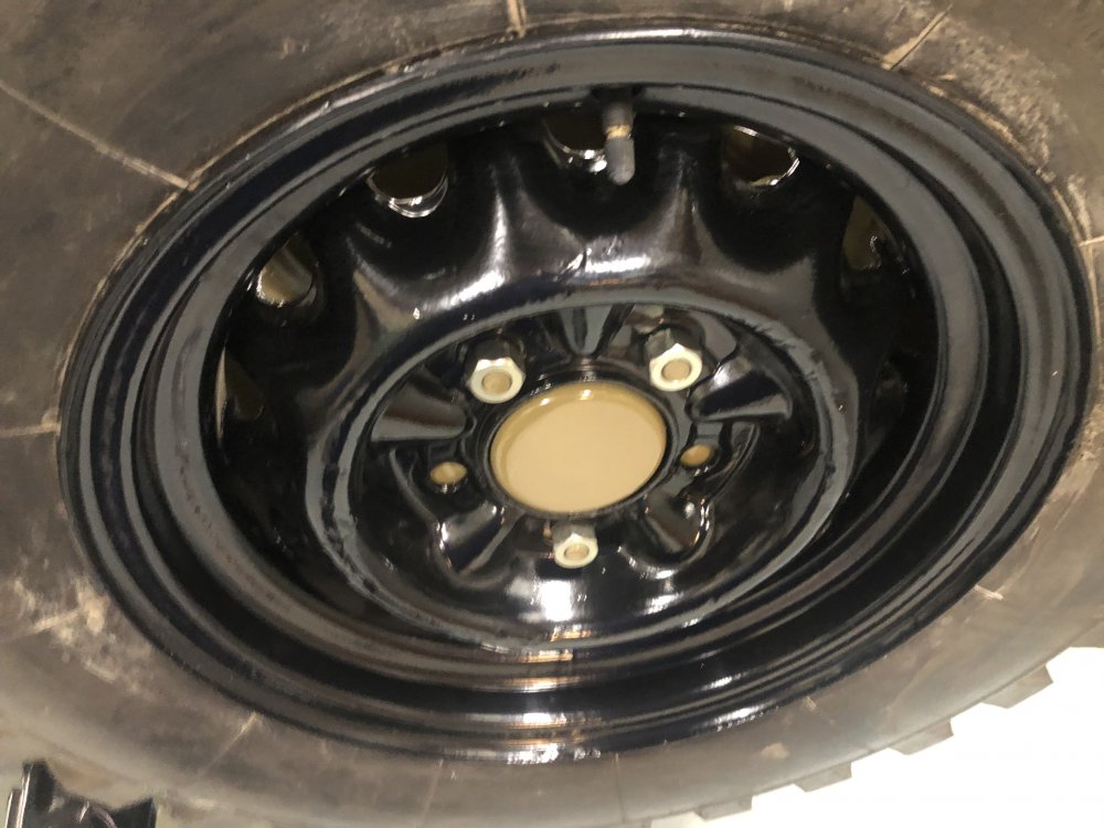

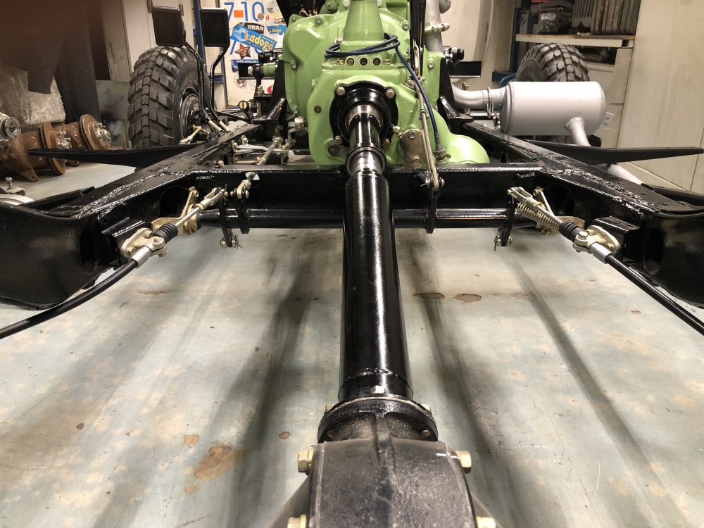

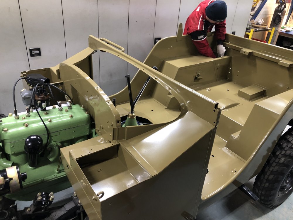

трубогиб 4 229 Жалоба Опубликовано: 29 января 2020 9 Цитата Поделиться сообщением Ссылка на сообщение Поделиться на других сайтах
ВладимирВ 3 366 Жалоба Опубликовано: 29 января 2020 Уж больно цвет ... Американский, что ли... Цитата Поделиться сообщением Ссылка на сообщение Поделиться на других сайтах
cubic 328 Жалоба Опубликовано: 29 января 2020 Хороший цвет. У пушки такой же ? Вместе будут смотреться гармонично ! 1 Цитата Поделиться сообщением Ссылка на сообщение Поделиться на других сайтах
трубогиб 4 229 Жалоба Опубликовано: 29 января 2020 3 часа назад, ВладимирВ сказал: Уж больно цвет ... Американский, что ли... Синий? 1 Цитата Поделиться сообщением Ссылка на сообщение Поделиться на других сайтах

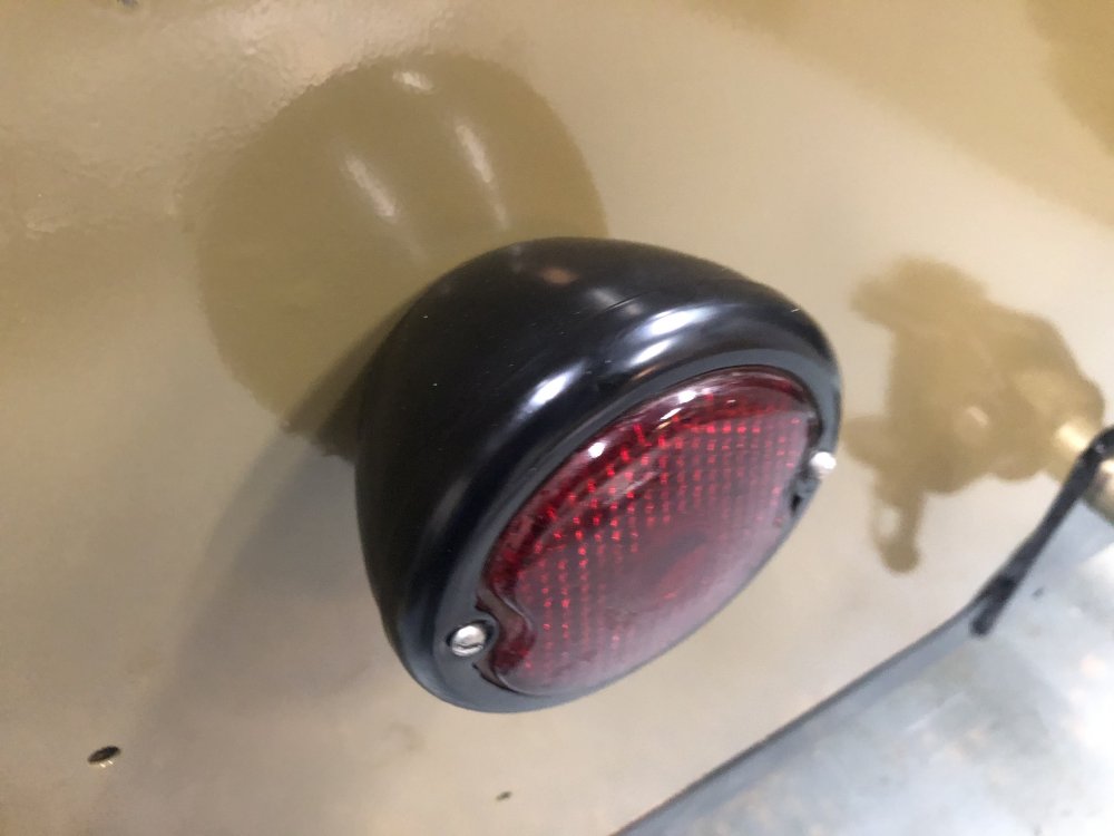

Region-73 1 170 Жалоба Опубликовано: 30 января 2020 Красотища!!! С нетерпением жду каждой новой записи! Цитата Поделиться сообщением Ссылка на сообщение Поделиться на других сайтах
Антон 1 239 Жалоба Опубликовано: 30 января 2020 Серега, так держать!!!! к 9 Мая должен успеть...... Цитата Поделиться сообщением Ссылка на сообщение Поделиться на других сайтах
kayot76 48 Жалоба Опубликовано: 30 января 2020 Красиво! А какой цвет краски кузова? Цитата Поделиться сообщением Ссылка на сообщение Поделиться на других сайтах
трубогиб 4 229 Жалоба Опубликовано: 30 января 2020 57 минут назад, kayot76 сказал: Красиво! А какой цвет краски кузова? Американский! Синий! 1 1 Цитата Поделиться сообщением Ссылка на сообщение Поделиться на других сайтах
kayot76 48 Жалоба Опубликовано: 30 января 2020 7 часов назад, трубогиб сказал: Американский! Синий! Аккуратней! Синька коварна! Цитата Поделиться сообщением Ссылка на сообщение Поделиться на других сайтах
ВладимирВ 3 366 Жалоба Опубликовано: 30 января 2020 19 часов назад, трубогиб сказал: Синий? Синего, как раз не хватает. Но это все вкусовщина. Зеленая краска на нашей технике тех лет была разных оттенков. Но наиболее частым случаем 4 БО был " заборно - еловый", и довольно темного тона. Его, поневоле и ожидаешь увидеть на 67й машине. А тут оттенок Аэрокобры и Дуглвса тех лет. который много позже можно было встретить и на советском патронном цинке, и на котелке и фляжке, на противогазной банке, и на ПГ -7В... Красивый цвет, Олив Дрэб. А может виной всему освещение, и на солнышке картина заиграет по другому!.. Цитата Поделиться сообщением Ссылка на сообщение Поделиться на других сайтах

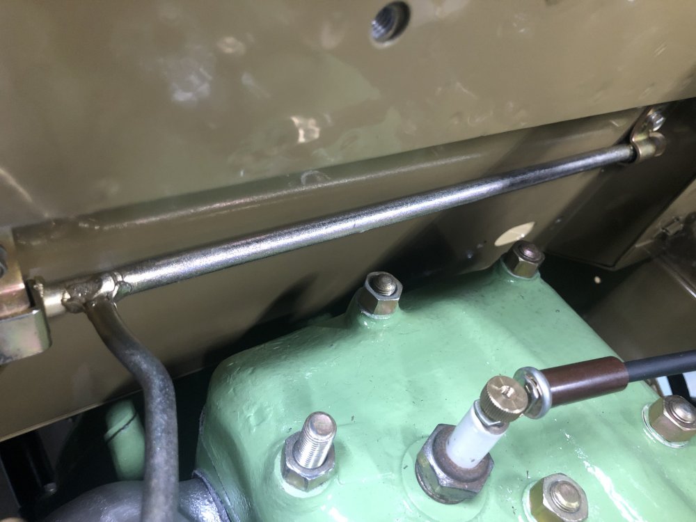

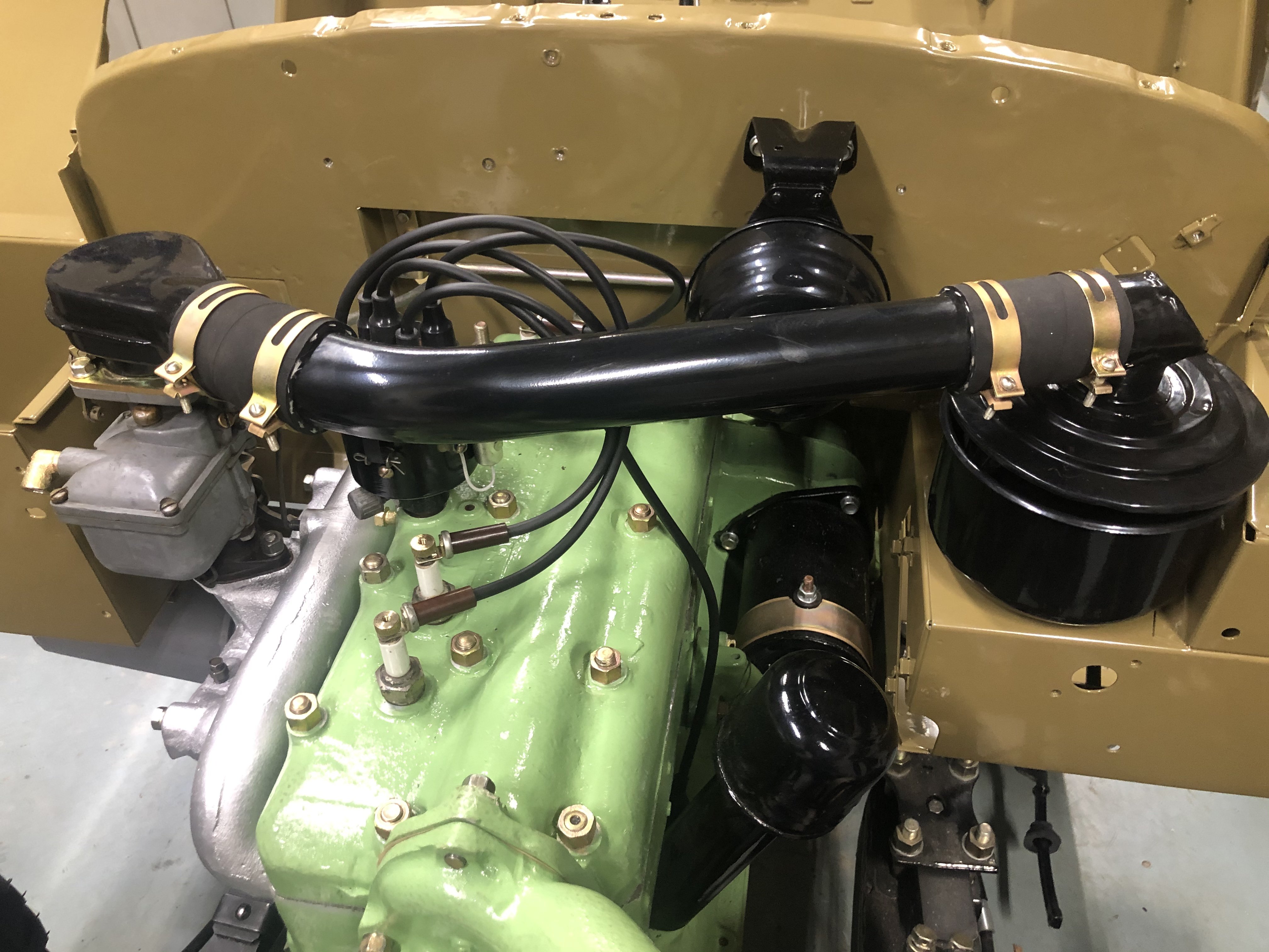

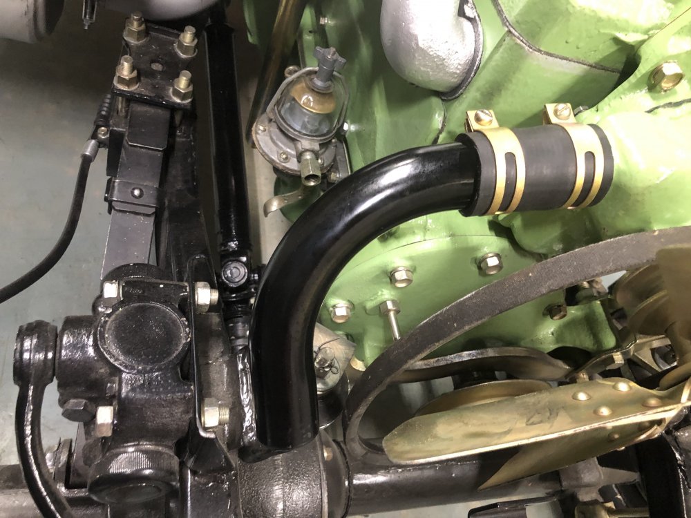

трубогиб 4 229 Жалоба Опубликовано: 30 января 2020 5 Цитата Поделиться сообщением Ссылка на сообщение Поделиться на других сайтах

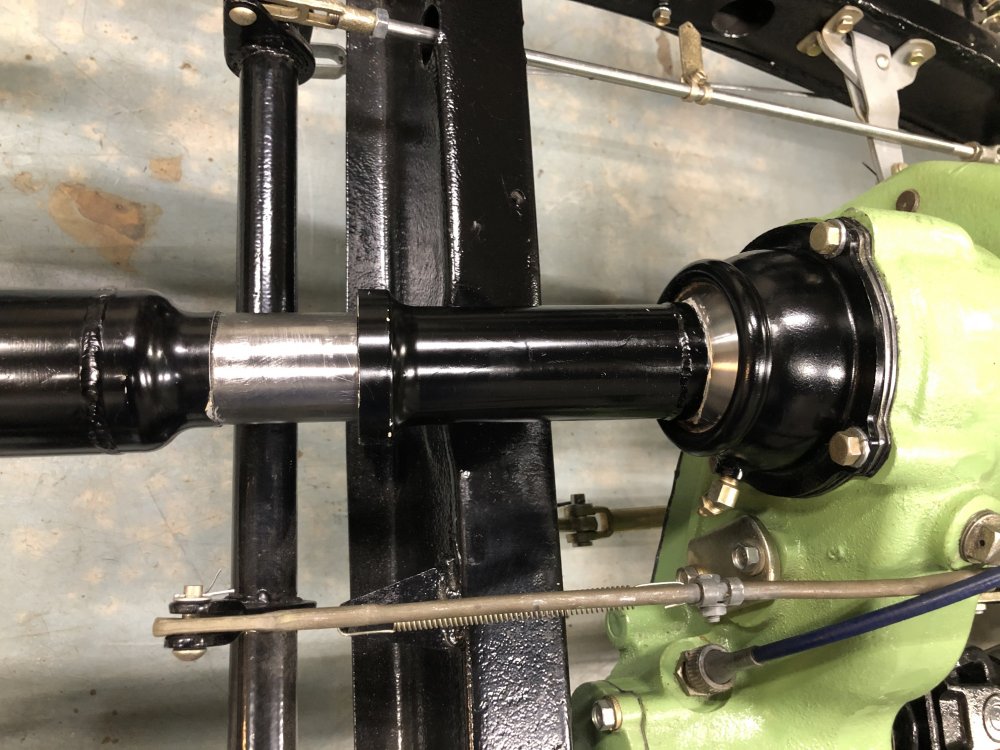

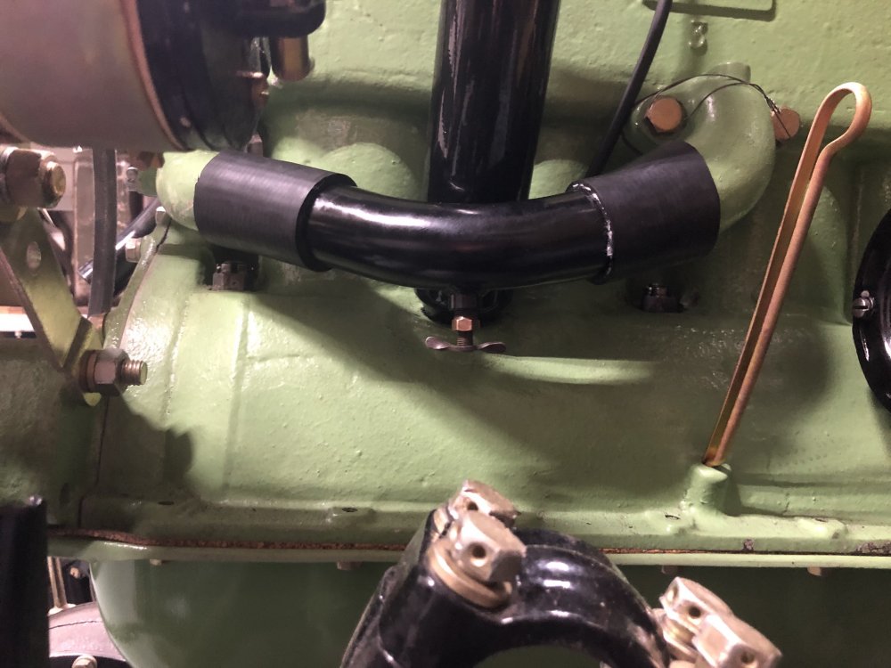

dud67 183 Жалоба Опубликовано: 30 января 2020 Пошто дудку задом наперед повернули?! Цитата Поделиться сообщением Ссылка на сообщение Поделиться на других сайтах
трубогиб 4 229 Жалоба Опубликовано: 30 января 2020 1 час назад, dud67 сказал: Пошто дудку задом наперед повернули?! Это чтобы лучше слышать! пысы. Так стояло, и наоборот не поставить (вроде) Цитата Поделиться сообщением Ссылка на сообщение Поделиться на других сайтах
dud67 183 Жалоба Опубликовано: 31 января 2020 4 часа назад, трубогиб сказал: Это чтобы лучше слышать! пысы. Так стояло, и наоборот не поставить (вроде) Надобно срочно собрать "ученый совет" по ентому вопросу! Цитата Поделиться сообщением Ссылка на сообщение Поделиться на других сайтах

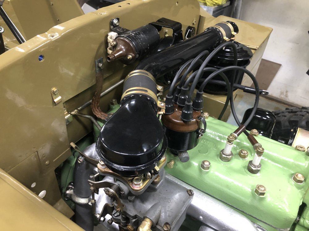

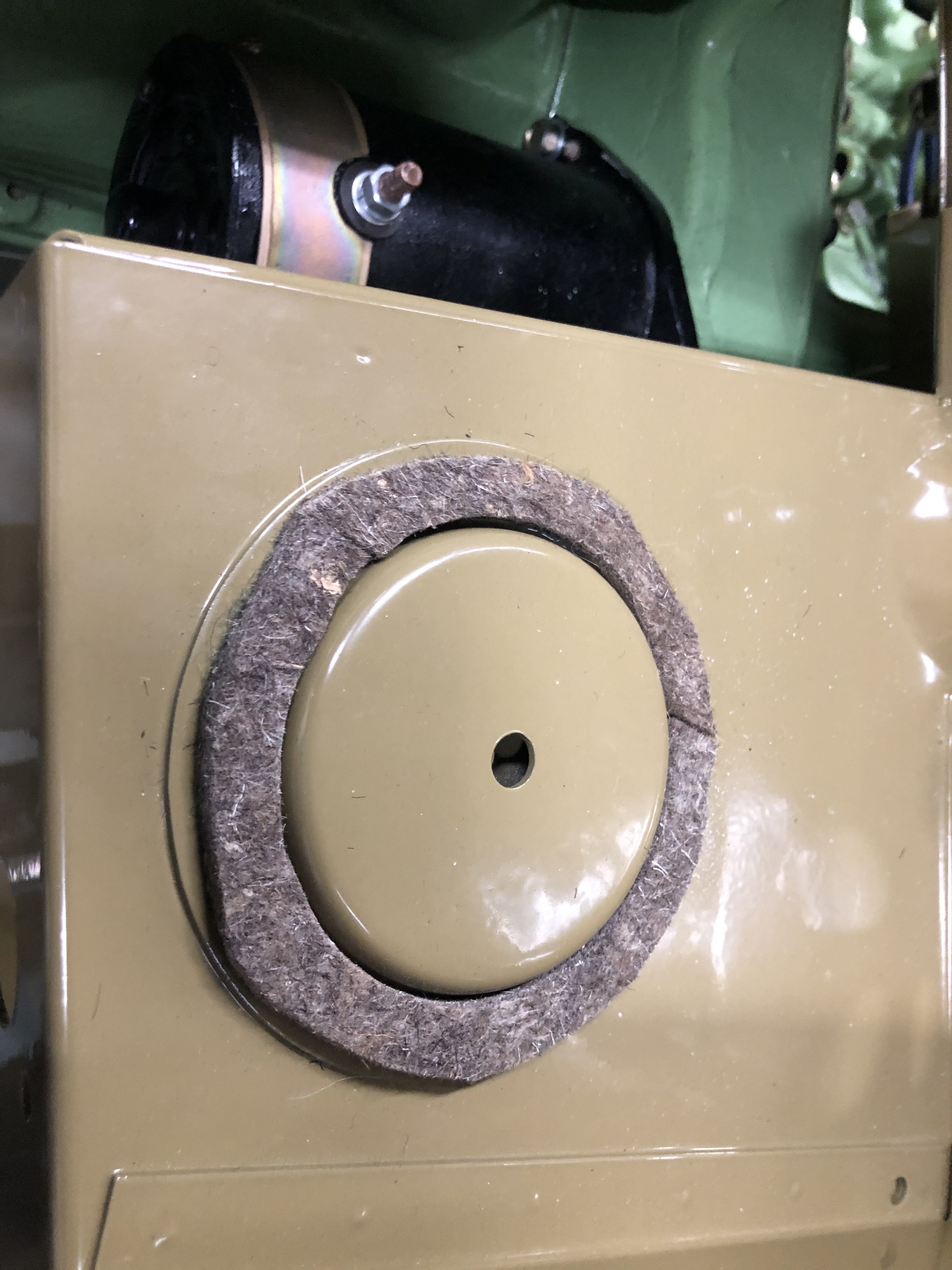

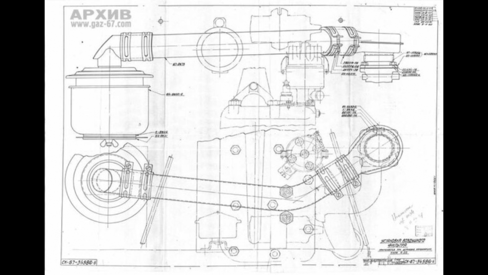

Nicolaus 50 Жалоба Опубликовано: 31 января 2020 Войлочная прокладка под воздушный фильтр как-то без любви вырезана, не говоря уже о том, что составлена из двух частей. Запаску рановато повесили, будет мешать при установке тента. Не забудьте проложить полоску асфальтированной ткани на щит передка под переднюю часть бензобака( чертежа нет, но известна длина - 920 или 940мм; а ширина порядка 25мм). Головки болтов с углублением портят всю картину...Может не стоит торопиться с февралём, а по-хорошему выехать в мае? Удачи и вдохновения! 1 Цитата Поделиться сообщением Ссылка на сообщение Поделиться на других сайтах

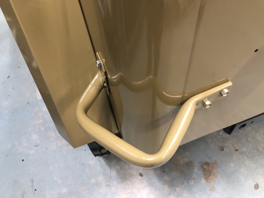

Стакан 1 979 Жалоба Опубликовано: 31 января 2020 1 Цитата Поделиться сообщением Ссылка на сообщение Поделиться на других сайтах
nat 4 568 Жалоба Опубликовано: 31 января 2020 (изменено) Кронштейн звонка ранний на чертеже Изменено 31 января 2020 пользователем nat Цитата Поделиться сообщением Ссылка на сообщение Поделиться на других сайтах
Механик водитель 84 Жалоба Опубликовано: 31 января 2020 8 часов назад, Nicolaus сказал: Не забудьте проложить полоску асфальтированной ткани на щит передка под переднюю часть бензобака( чертежа нет, но известна длина - 920 или 940мм; а ширина порядка 25мм). А можно поподробней про этот пункт? Цитата Поделиться сообщением Ссылка на сообщение Поделиться на других сайтах

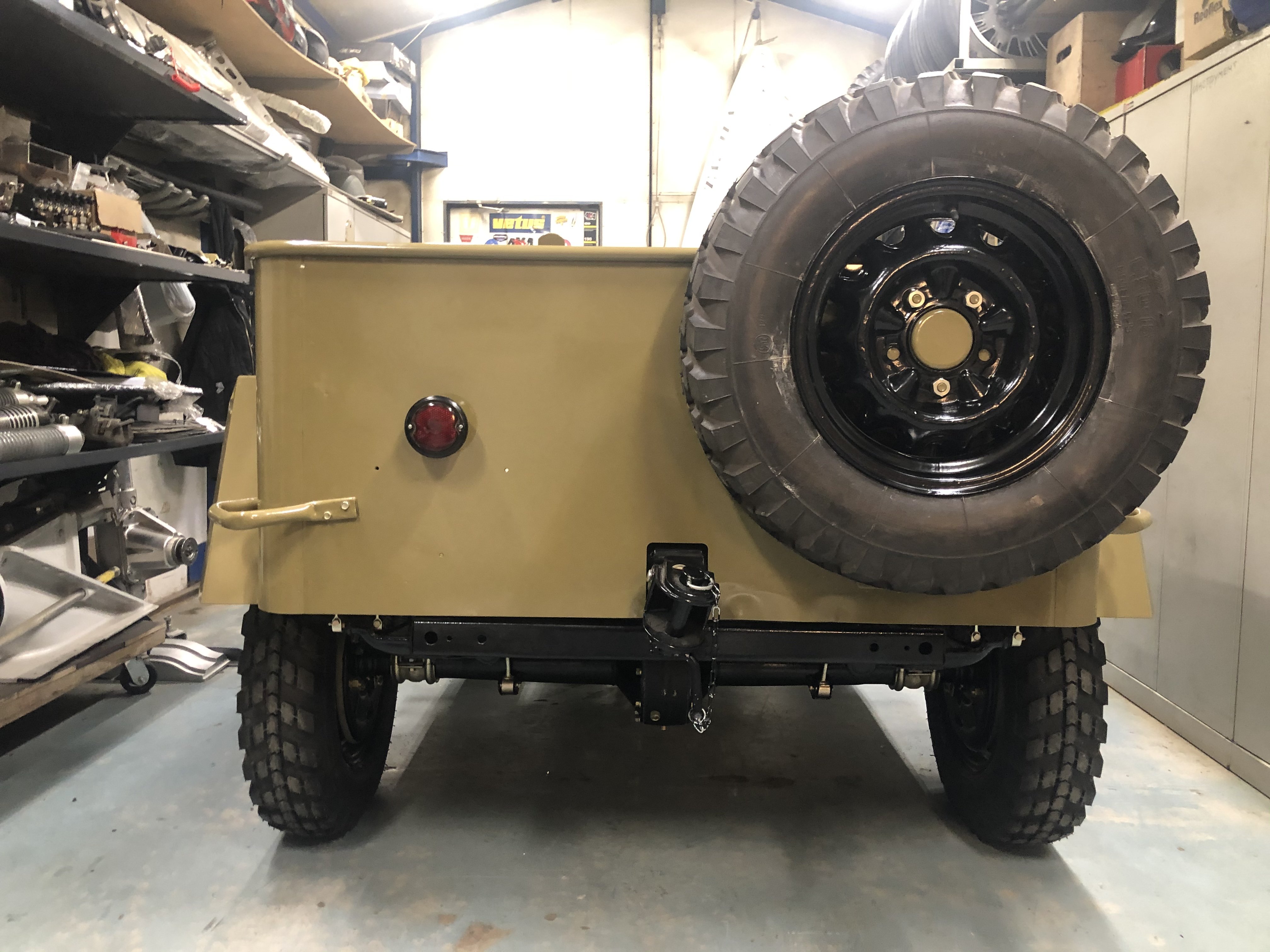

трубогиб 4 229 Жалоба Опубликовано: 31 января 2020 (изменено) Исправленно ! Изменено 31 января 2020 пользователем трубогиб 2 Цитата Поделиться сообщением Ссылка на сообщение Поделиться на других сайтах
Nicolaus 50 Жалоба Опубликовано: 31 января 2020 В групповой спецификации деталей кузова значатся: деталь 158330 Противоскрипная прокладка между бензобаком и рамой передка; длина 920мм - ткань; деталь 158330 Противоскрипная прокладка между бензобаком и щитком; длина 940мм - ткань. Есть чертежи на другие кузовные прокладки и там ткань значится, как асфальтированная( видимо промазывалась или пропитывалась чем-то типа битумной мастики). Толщина, если не ошибаюсь 1,5мм + - . А ширину можно прикинуть по сечению в чертеже Кузов, либо по месту и отверстия тоже. 1 Цитата Поделиться сообщением Ссылка на сообщение Поделиться на других сайтах
dud67 183 Жалоба Опубликовано: 1 февраля 2020 31.01.2020 в 02:41, трубогиб сказал: Это чтобы лучше слышать! пысы. Так стояло, и наоборот не поставить (вроде) Вот теперь любо-дорого поглядеть! И труба воздухана на своем месте! Красотень!!! Цитата Поделиться сообщением Ссылка на сообщение Поделиться на других сайтах
