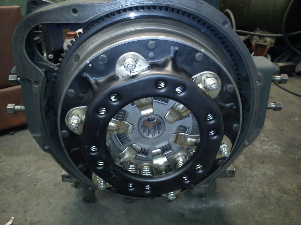

трубогиб 4 229 Жалоба Опубликовано: 9 марта 2020 Имеется несколько вопросов: - АКБ 6V - ведет себя как полностью разряженный 12V, но заводит на последнем выдохе - это нормально? - сцепление ведет , но не ваняет. (Маховок и корзину не протачивал) мож не приработалось? - залитый 92-й кипит в карбе - постоянно сбивбается зажигание (вроде позднее, но по регулировке оптимальное), причем регулировки не смещаються. - руль тащит в лево, хотя выставленно по учебнику - глушитель (купленный в ретродетали) по звуку, полностью пустой - это нормально? - зарядки при включенных фарах нет - это норм? в остальном: - заводдиться уверенно, мотор работает ровно ( без стука клапанов и пр.) - едет без вибрации и лишних шумов - мех. Тормоза - огонь! - угол поворота - оставляет желать лучшего - машина теплая - пока проехался - весь мокрый пысы. Конечно ГАЗ-69 по сравнению ГАЗ-67 - прыжок в будующее! Чего не скажешь про УАЗ-469 по сравнению с ГАЗ-69 - там шажок. Цитата Поделиться сообщением Ссылка на сообщение Поделиться на других сайтах

PIONER 289 Жалоба Опубликовано: 16 марта 2020 С запуском на холодную точно такие-же симптомы ,что интересно с запуском горячего мотора проблем нет, прогрессирует это когда аккум уже не первого года свежести ,лечится или взбадриванием аккумулятора зарядкой перед холодным стартом или ослаблением крепления трамблера и поворотом его в максимально позднее зажигание на момент запуска с поворотом потом в исходное положение . Сцепление... ,могу только сказать что у меня проточено под УАЗовский диск с пружинами и проблем нет ,но пробовал машину с оригинальным диском ....разница конечно очевидна не в пользу оригинала ..нету возможности плавно трогаться ,при движении задним ходом на пробуксовке едет с рывками ,размыта граница ведёт не ведёт . Карбюратор . серия карбюраторов К-22 ,как понимаю без теплоизолирующей прокладки ,поэтому они и кипят скорее это плохо чем хорошо, для сравнения на К23 есть толстая теплоизолирующая проставка между алюминиевым корпусом и металлическим основанием ....плюс у себя сделал дополнительную теплоизолирующую проставку на экран. По зарядке , оптимально регулировку делать так ,что когда на холостых включаешь фары зарядки нет , со средних оборотов есть .Сам приноровился ездить в режиме - стоишь на светофоре в режиме ожидания фары выключил ,поехал включил . По трамблёру .проведи тест ...на заведённом моторе ослабь полностью крепления трамблёра и обрати внимание чтобы его не колбасило приводным валиком ,так как приводные пазы со смещением от центра , и даже в случае правильной установки бывает требуется ручная подгонка .в противном случае бронзовую втулку на трамблере разбивает на раз ., появляется люфт и он начинает жить своей жизнью , также не лишним будет проверить чтобы гарантированно проходила смазка через втулку ... 4 Цитата Поделиться сообщением Ссылка на сообщение Поделиться на других сайтах

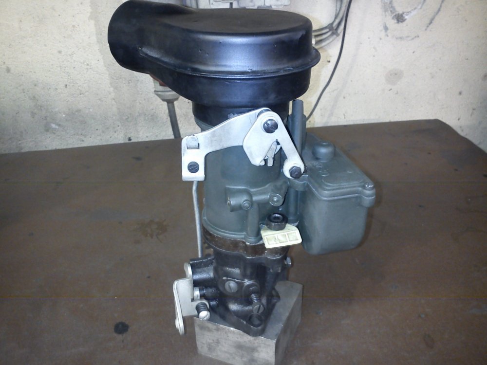

трубогиб 4 229 Жалоба Опубликовано: 24 апреля 2020 За карбюратор, просьба сильно не ругаться - найду родной в хорошем сохране, заменю. Руль и дворники на тот момент были еще в работе (дворники и сейчас ищутся) 13 Цитата Поделиться сообщением Ссылка на сообщение Поделиться на других сайтах

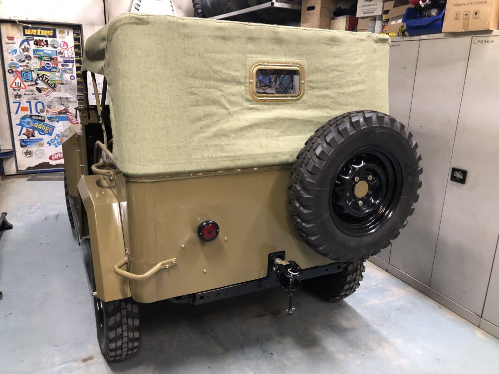

трубогиб 4 229 Жалоба Опубликовано: 9 мая 2024 13 1 Цитата Поделиться сообщением Ссылка на сообщение Поделиться на других сайтах
