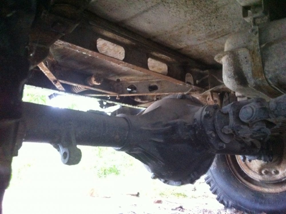

L.A. 116 Жалоба Опубликовано: 13 мая 2019 Всех приветствую! В общем суть вопроса состоит в том, что машина ни в какую не едет больше 70км/ч, и это на пределе(газ в пол, ровный асфальт), мне 100 не нужно, но хочется хотя бы 70 ехать с комфортом и с запасом скорости. Ладно, вот что мы имеем на данный момент: мотор умз 451, мосты вроде уаз колхоз или родные?) ниже будет фото для идентификации, коробка/раздатка - родня. Жидкости в мостах, раздатке, коробке, судя по всему - нигрол с советских времён НО (условия эксплуатации авто в основном 30+С). Вопрос по маслу, если заменить на современное и болеежидкое, будет ли значительный эффект? Поедет он после этого сразу 80 к примеру? Вот пока только нашёл фото заднего моста. Так же на что ещё посоветуете обратить внимание? Накат вроде приличный, точно не помню, но едет. Цитата Поделиться сообщением Ссылка на сообщение Поделиться на других сайтах

L.A. 116 Жалоба Опубликовано: 13 мая 2019 (изменено) Так, всем спасибо для начала, начну по порядку 7 часов назад, Федот68 сказал: ГП какие? Поставь 8/37. Скорее всего 41, вроде от головастика мосты, точно сказать не могу. Ставить другой редуктор для меня пока слишком сложно. 7 часов назад, Федот68 сказал: Резину нормальную. Радиалку. Никаких Я192 и дажемЯ245. Я 435- на худой конец.( ЯИ357, если 15")., И502 и т.п. из бюджетных. С этим ясно, спасибо. 7 часов назад, Федот68 сказал: Хабы разлочить не забудь . Не забыл. 7 часов назад, Федот68 сказал: Ушоркан поди вговно. Новый мотор, один раз (на смешном пробеге) капиталили колено, из-за обрыва шкива малсл. насоса. Хотя тоже не отпадает этот вариант, ведь сами все делали. 7 часов назад, Федот68 сказал: Но все же начни с выбега. ( и установка схода и проверка развала - приведение в порядок шкворней, да и рулевого) И ревизия ступичных дел. Да. Давленьицо в колесьях доведи до 3-3,5 очка. Понял. 6 часов назад, FanatFigo сказал: Нигрол Ваш Нигрол не мой)) его ещё дед заливал в своё время, коробка с раздаткой немного потеют, а если залить современное масло со все дыр побежит скорее всего, по этому и спрашиваю, будет ли эффект от замены или только гемор вылезет с сальниками. 6 часов назад, хауптман сказал: Трамблер. Не работает центробежный регулятор опережение зажигания.. Не опережает. Интересно. Как можно проверить? 6 часов назад, хауптман сказал: Если в карбюраторе не открывается заслонка вторичной камеры, то тоже интересные случаи бывают. Спасибо, это проверю. 4 часа назад, esaul1 сказал: Оказалось - погнута ложка. В пол упирается и все.... Проверю так же, но по ощущениям мотор работает на пределе. 4 часа назад, Федот68 сказал: Судя по фото - хорошо, если 1,5 очка в колесемя245есть... Качаю 2.5, это просто фото после полугодового простоя. Изменено 13 мая 2019 пользователем L.A. Цитата Поделиться сообщением Ссылка на сообщение Поделиться на других сайтах
