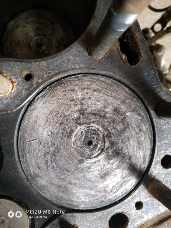

Дмитрий45862 0 Жалоба Опубликовано: 28 мая 2019 Здравствуйте. Мне необходима помощь опытных людей опознать двигатель. С виду похож на ГАЗ69, но после разбора выяснилось, что поршни 88 мм. Маркировок на поршнях нет, кроме тех, что на фото. Если ли знаете, что это и как определить был ли ремонт, то прошу поделиться информацией. Цитата Поделиться сообщением Ссылка на сообщение Поделиться на других сайтах

Дмитрий45862 0 Жалоба Опубликовано: 28 мая 2019 Спасибо за ответ. А как по нему понять был ли ремонт или нет? Насколько мне известно на поршнях маркируют цифру, которая означает новый диаметр расточки. А здесь никаких обозначений. Цитата Поделиться сообщением Ссылка на сообщение Поделиться на других сайтах
Maxx1969 2 752 Жалоба Опубликовано: 28 мая 2019 1 час назад, Дмитрий45862 сказал: Здравствуйте. Мне необходима помощь опытных людей опознать двигатель. С виду похож на ГАЗ69, но после разбора выяснилось, что поршни 88 мм. Маркировок на поршнях нет, кроме тех, что на фото. Если ли знаете, что это и как определить был ли ремонт, то прошу поделиться информацией. Меряйте поршень..или цилиндр.Там всего 4 размера. Номинал-88,00.мм.,и ремонтные 88,50. , 89,00.,и 89,50.мм. Цитата Поделиться сообщением Ссылка на сообщение Поделиться на других сайтах
Дмитрий45862 0 Жалоба Опубликовано: 28 мая 2019 Спасибо. Уже померил. 88мм на штангенциркуле. Цитата Поделиться сообщением Ссылка на сообщение Поделиться на других сайтах
Maxx1969 2 752 Жалоба Опубликовано: 28 мая 2019 2 минуты назад, Дмитрий45862 сказал: Спасибо. Уже померил. 88мм на штангенциркуле. Но запчастей на этот двигатель нет от слова совсем. Цитата Поделиться сообщением Ссылка на сообщение Поделиться на других сайтах

Andrey1992 5 Жалоба Опубликовано: 13 августа 2019 Номинальный однако. На 88 поршнях нет маркировки размера. В металл категорически не надо, запчасти есть еще, только не бюджетно. Может можно еще на нем и так поездить, цилиндры померить и посмотреть износ. Поршни под три кольца на М20 пошли с 1959 года. Цитата Поделиться сообщением Ссылка на сообщение Поделиться на других сайтах
