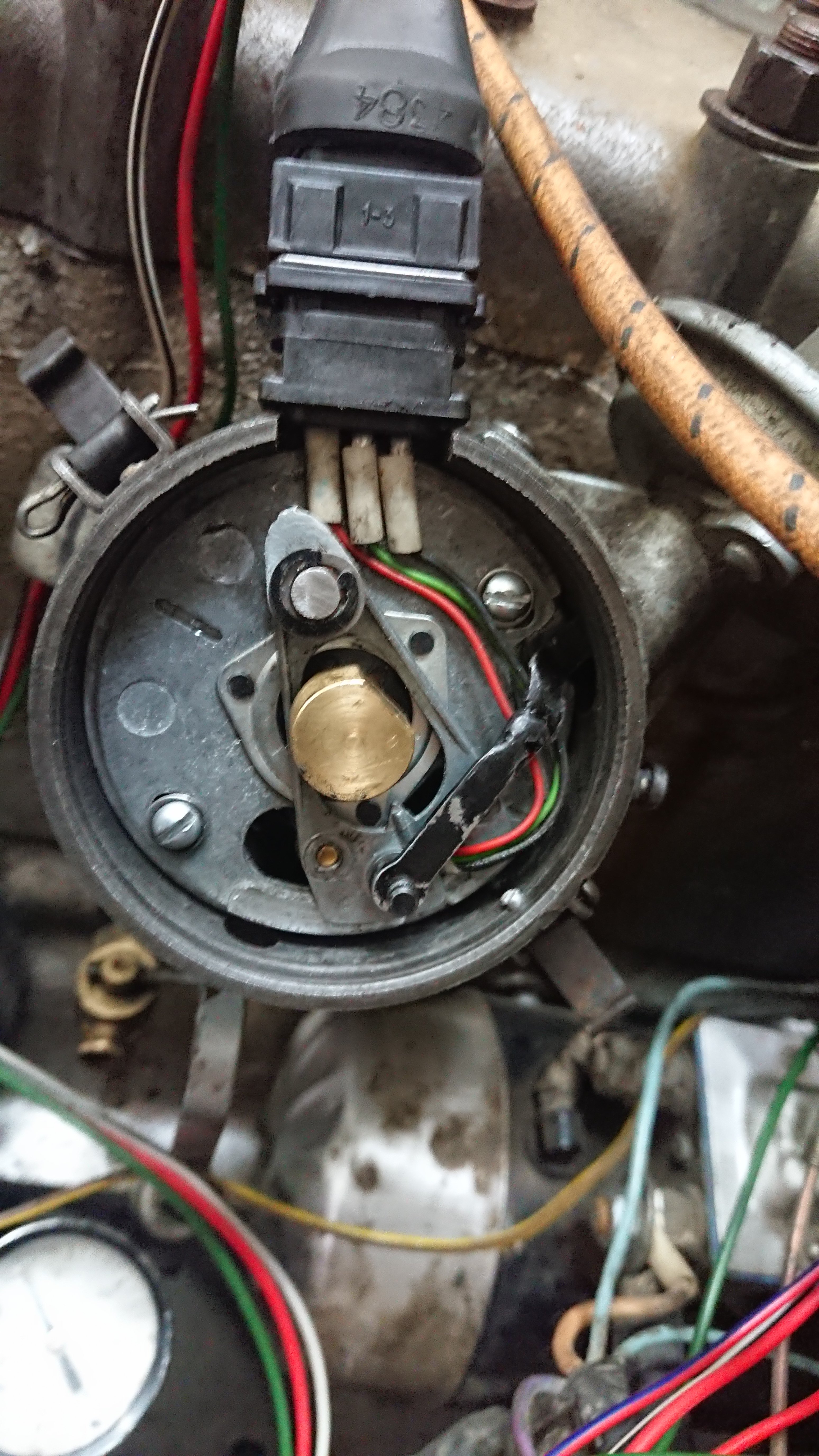

sasa4x4 306 Жалоба Опубликовано: 19 мая 2022 Доброго дня. Решил заморочится с установкой электронного зажигания, но вот беда. Раздербанив трамблер, не пометил как должен быть установлен бегунок относительно лепестка диска (коронки)? Как смог нарисовал схему, перерыл почти весь яндекс но, то ль вопрос не правильно, а может и лыжи не едут. Цитата Поделиться сообщением Ссылка на сообщение Поделиться на других сайтах
Федот68 4 337 Жалоба Опубликовано: 19 мая 2022 вскрой трамблер 2108 и глянь. я если только вечерком на это сподоблюсь... Цитата Поделиться сообщением Ссылка на сообщение Поделиться на других сайтах
sasa4x4 306 Жалоба Опубликовано: 19 мая 2022 (изменено) 1 час назад, Федот68 сказал: вскрой трамблер 2108 Что то подсказывает, не подпустят меня к восьмерке с отверткой. Если бы был трамблер в легком доступе, глупые вопросы не задавал бы. Изменено 19 мая 2022 пользователем sasa4x4 Цитата Поделиться сообщением Ссылка на сообщение Поделиться на других сайтах
uncle Gena 1 807 Жалоба Опубликовано: 19 мая 2022 (изменено) Суть бегунка в момент искры быть напротив нужного контакта на цилиндр и в процессе проворота чуток оставаться там же. Изменено 19 мая 2022 пользователем uncle Gena Цитата Поделиться сообщением Ссылка на сообщение Поделиться на других сайтах

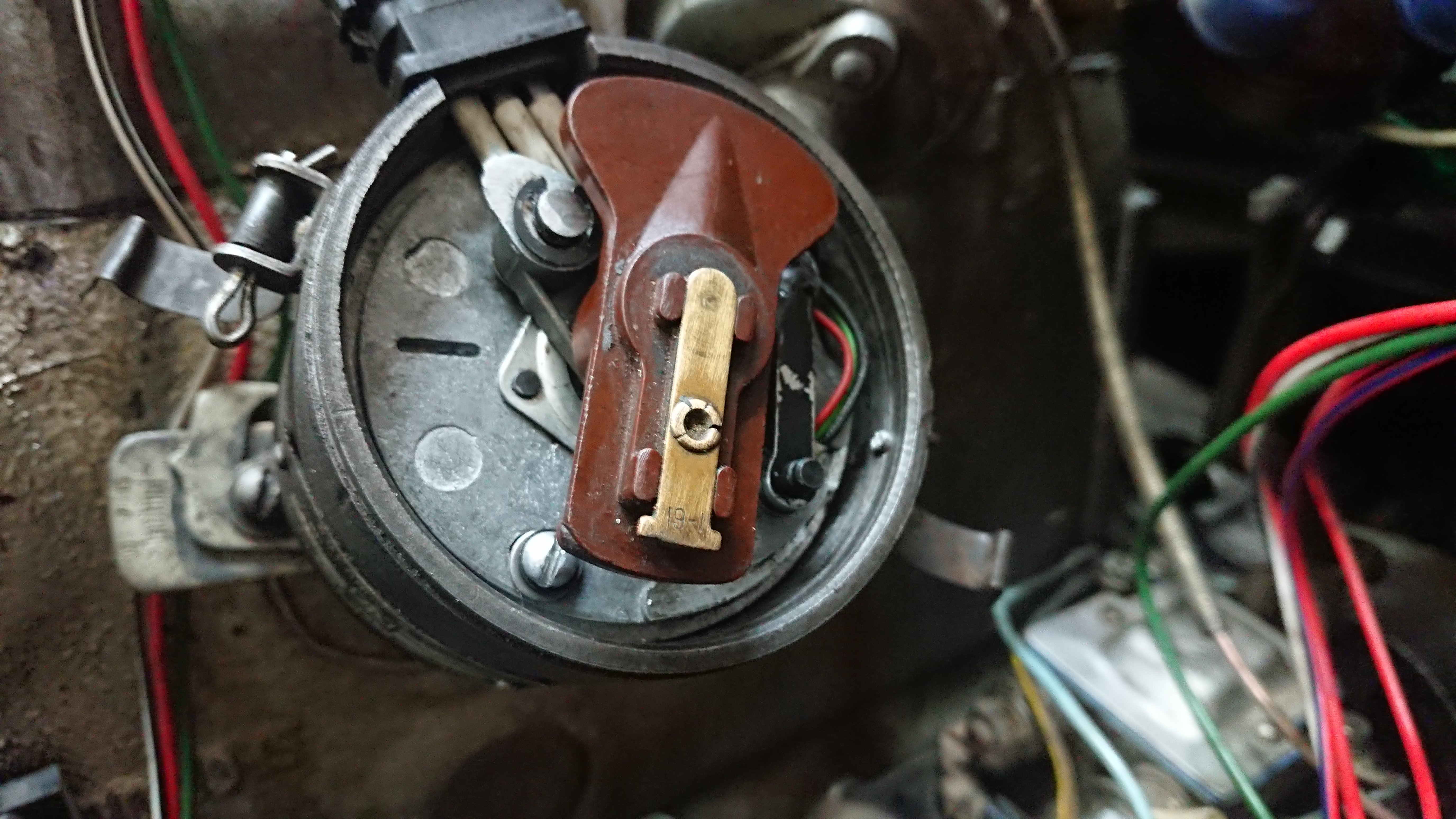

Федот68 4 337 Жалоба Опубликовано: 19 мая 2022 (изменено) 20 часов назад, uncle Gena сказал: Суть бегунка в момент искры быть напротив нужного контакта на цилиндр и в процессе проворота чуток оставаться там же. угу. а масло - масляное. а вода - мокрая. Лёд - твёрдый. Ща . найду трамблер осьмушкин. вскрою и сфотаю тебе. Фотка не липнет. но Начало бегунка совпадает с началом шторки. с учетом направления вращения - как на твоем рисунке зеленая стрелочка. Центробежный корректор у 2108 крутит шторку Бегунок вроде жОско на валу...( нипанятна...) А датчик имени товарища Холла на ей уже вакуумником двигается. Вот вроде так. Вот ещё попытка загрузить фото. не забываем - у 2108 , равно как у газ 21/24 и наследников трамблер крутится против чпсовой стрелки. Изменено 20 мая 2022 пользователем Федот68 Цитата Поделиться сообщением Ссылка на сообщение Поделиться на других сайтах
БИМ 885 Жалоба Опубликовано: 20 мая 2022 12 часов назад, sasa4x4 сказал: трамблер в легком доступе, В любом автомагазе. Цитата Поделиться сообщением Ссылка на сообщение Поделиться на других сайтах
Федот68 4 337 Жалоба Опубликовано: 20 мая 2022 1 час назад, БИМ сказал: В любом автомагазе. для того, чтобы глянуть соответствие шторки и бегунка надо ( на 2108 трамблере): 1) открутить два винта крепления крышки и снять её. 2) сдернуть бегунок и защитную крышку под ним. 3) снять стопор( чаще пружинная скоба) с пальца вакуумного корректора. и , выкрутив два винта крепления вынуть вакуумник.сняв тягу с пальца. 4) открутить винт крепления разьема датчика Холла. 5) выкрутить два винта крепления платы датчика Холла к корпусу ( не забыв проебать гровера под ними). снять плату с вала. 6) надеть на место бегунок и любоваться целью разборки. Сборка - в обратном порядке. Теперь проделай всё это на прилавке автолабаза с товаром, который не собираешься покупать. Если хозяин магазина ( или старший продавец смены) не твой друг, да много раз спасённый благодаря твоему искусству часовщика и просто классного механика - сам догадаешься про траекторию, по которой будешь послан с такой просьбой?? Подсказка : Цитата Поделиться сообщением Ссылка на сообщение Поделиться на других сайтах

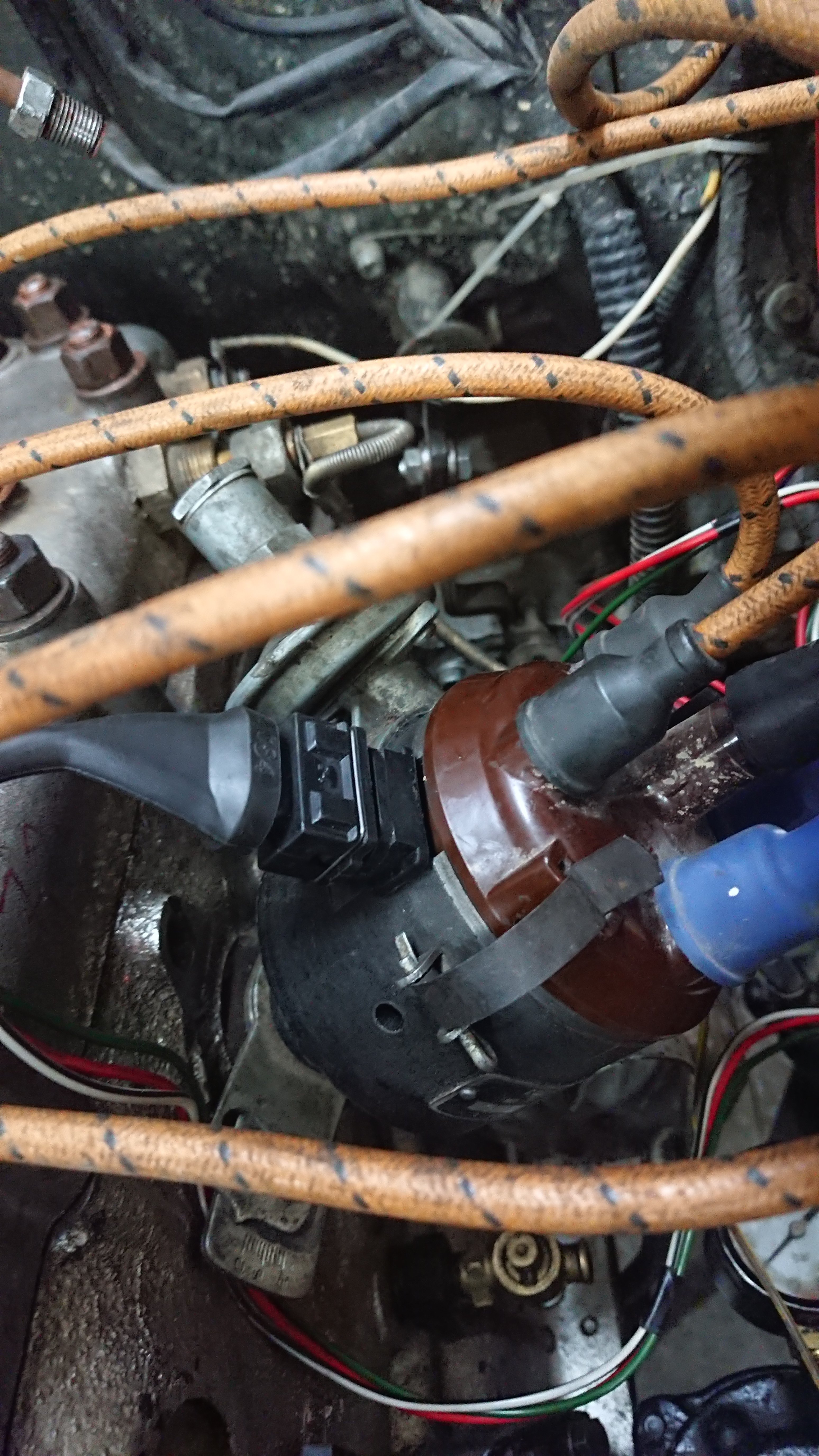

sasa4x4 306 Жалоба Опубликовано: 25 марта 2023 Вроде работает. Цитата Поделиться сообщением Ссылка на сообщение Поделиться на других сайтах
Гога68 1 310 Жалоба Опубликовано: 25 марта 2023 10 минут назад, sasa4x4 сказал: Вроде работает. Как делал? Запехал восьмерошные потроха в наш трамблер? Цитата Поделиться сообщением Ссылка на сообщение Поделиться на других сайтах
Midved 334 Жалоба Опубликовано: 26 марта 2023 Опережение как реализовал? Цитата Поделиться сообщением Ссылка на сообщение Поделиться на других сайтах
sasa4x4 306 Жалоба Опубликовано: 26 марта 2023 5 часов назад, Midved сказал: Опережение Расточил отверстие в другую сторону, тягу вакуумкорректора удлинил и изогнул. К сожалению чуть, градусов на пятнадцать ошибся с положением лепестков с бегунком. Пока передвинул насос на один зуб. Мотор пускается легко, сейчас ещё без охлаждения, поэтому только пробный пуск. 16 часов назад, Гога68 сказал: Как делал? Подарили два килограмма запчастей от разных трамблеров, позже купил волговский и нещадно раздербанил его. Не обратив внимания на положение датчика относительно лепестков и бегунка. Чуть позднее идейный вдохновитель, предложил запихать всё это богатство в родной корпус. Цитата Поделиться сообщением Ссылка на сообщение Поделиться на других сайтах
uncle Gena 1 807 Жалоба Опубликовано: 26 марта 2023 Я на свой ЗМЗ 4021 вкрячил трамблёр от горбатого Запорожца. Чуток круглым напильником отверстие под крепёжный болт доработать потребовалось. 15 лет работает. Цитата Поделиться сообщением Ссылка на сообщение Поделиться на других сайтах
sasa4x4 306 Жалоба Опубликовано: 27 марта 2023 3 Цитата Поделиться сообщением Ссылка на сообщение Поделиться на других сайтах
