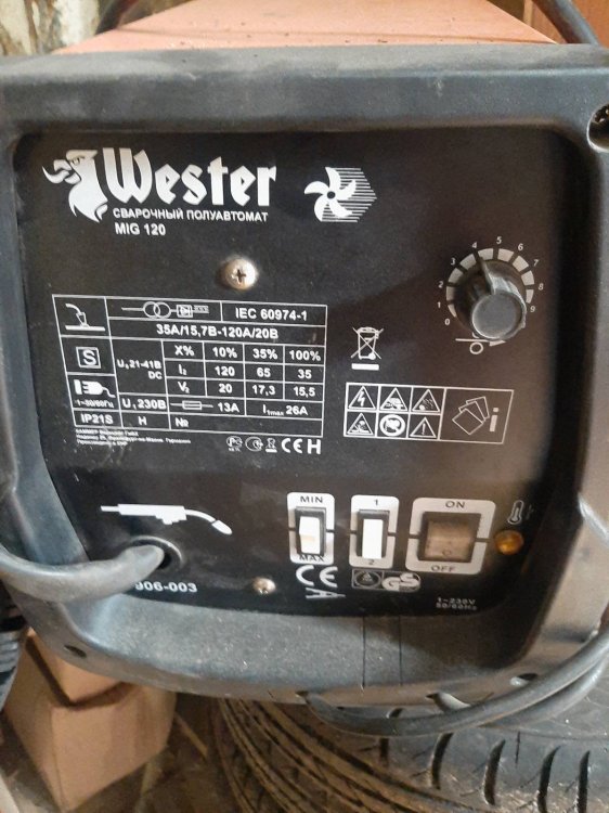

@drenalin 4 857 Жалоба Опубликовано: 7 марта 2024 (изменено) Предлагают практически новый полуавтомат за недорого. Сколько реально предложить за такой и стоит ли его вообще брать? Применение - дача, гараж. На мой взгляд больше 7 тыр я бы не дал. Изменено 7 марта 2024 пользователем @drenalin Цитата Поделиться сообщением Ссылка на сообщение Поделиться на других сайтах
sasa4x4 285 Жалоба Опубликовано: 7 марта 2024 2 часа назад, @drenalin сказал: стоит ли его вообще брать? Вопрос о смене спирали в рукаве и есть ли они в наличии. Однажды ремонтировал финский, именно подачу проволоки. Запчастей нет, от слова совсем. Колхозить пришлось много. Цитата Поделиться сообщением Ссылка на сообщение Поделиться на других сайтах
@drenalin 4 857 Жалоба Опубликовано: 7 марта 2024 Там весь этот шланг не очень сделан. Вместо спирали пластиковая трубка. да и горелка хлипкая. Есть возможность купить другую горелку с шлангом/спиралью. Но это ещё + 4 тыр. Цитата Поделиться сообщением Ссылка на сообщение Поделиться на других сайтах
Федот68 4 321 Жалоба Опубликовано: 7 марта 2024 (изменено) 2 часа назад, @drenalin сказал: Там весь этот шланг не очень сделан. Вместо спирали пластиковая трубка. да и горелка хлипкая. Есть возможность купить другую горелку с шлангом/спиралью. Но это ещё + 4 тыр. плюс установка " евророзетки"( разьем под горелку). впрочем - если он нормально " под газом"( имеется в базе газовый клапан, прально управляемый " мозгами" аппарата) - за 7 тыр можно брать . поменять порог/ крыло, положить латку на кузов / глушитель его должно хватить. Если он " чиста без газа "( выше пример ) то нуевонах. За эти деньги нынче " бытовой " ММА инвертор вполне достойного качества новый можно купить. а варить что электродом Ф 1,6--2,0, что флюсовой проволокой - разницы нет. разве что флюсовая проволока стоит , как будто она золотая... ну и если горелка по элементам бьётся с Бенцелем/ Сварогом ( нормальной сменной горелкой " номер15) - то вполне кошерно. Изменено 7 марта 2024 пользователем Федот68 Цитата Поделиться сообщением Ссылка на сообщение Поделиться на других сайтах
Федот68 4 321 Жалоба Опубликовано: 7 марта 2024 (изменено) 10 часов назад, @drenalin сказал: Там весь этот шланг не очень сделан. Вместо спирали пластиковая трубка. да и горелка хлипкая. Есть возможность купить другую горелку с шлангом/спиралью. Но это ещё + 4 тыр. пластиковая трубка вместо спирали - скорее гут. Правда для алюминия актуально больше :-)) Сам " пистолет" горелки наверняка можно пральный приколхозить ( их поэлементно в лабазах как грязи - от гусака до ремкомплекта курка) вот первая попавшаяся ссылка на контору,торгующую подобной шнягой : https://svarma.ru/catalog/zapchasti-i-komplektuyushchie-dlya-svarochnyh-poluavtomatov.html?ysclid=lthr54rl4344768431 ( ценники там, правда - крайне нескромные. Но ссылка - лишь пример ассортимента средней руки ларька сварочного драгдилера , а не рекомендация где купить) Изменено 7 марта 2024 пользователем Федот68 Цитата Поделиться сообщением Ссылка на сообщение Поделиться на других сайтах
