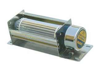

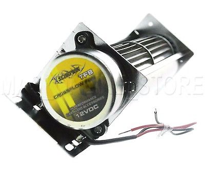

АлексейК    1 045
TF5.jpg.c4e30174933eea6d97eed2b083fc3cb1.jpg         New-Xscorpion-8-Cross-Flow-Fan-Car-Stereo.jpg.4c90185f957f83daa493021258e82d73.jpg
XScorpion 12 Volt Small Crossflow Amp Cooling Fan
  • Brand New - Retails For $34.95
  • XScorpion Part Number: TF5
  • Designed for tight fitting places
  • Features improved mounting tabs and a low profile, crossflow design
  • Measures 5" long x 1.75" deep x 1.75" high
  • Moves 40 cubic ft of air flow per minute
  • Use with all 12 volt systems
  • Check our store for the best deals on installation products
Как вариант. Есть разной длины и мощности (производительности).  Не обязательно брать брэндовый, на Алиэкспрессе выбор широкий. Цены - не дороже на жигопечковентиляторы.
Рукастым любителям сэкономить - берем сдохший настенный нагреватель типа "Полярис" либо внутренний модуль от кондиционера. Извлекаем лопостную часть, вешаем на подшипники, на ось - подходящий 12 в. мотор.
Получаем супервентилятор для нашей печки по всей длине радиатора. Компактный, дующий куда надо, с легкой реализацией отводов и на стекло, и на ноги, и в салон.
