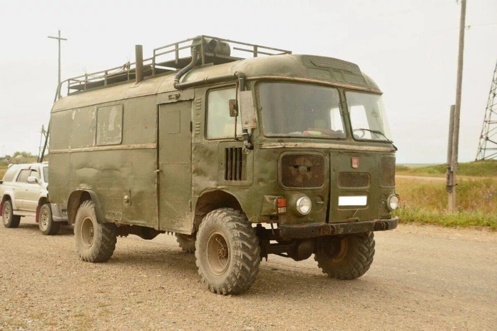

Виктор1976 413 Жалоба Опубликовано: 19 декабря 2022 а зачм его подбирать, думаю родной тракторный рулит, это явно не скоростной авто. https://www.drive2.ru/b/1008700/ Цитата Поделиться сообщением Ссылка на сообщение Поделиться на других сайтах
Виктор1976 413 Жалоба Опубликовано: 19 декабря 2022 или вот здесь https://poschitat.online/ugol-akkermana Цитата Поделиться сообщением Ссылка на сообщение Поделиться на других сайтах
некто 130 Жалоба Опубликовано: 19 декабря 2022 Как так "зачем". Мы же на техническом форуме, а не на сообществе "блондинок". База изменилась, угол извольте привести в соответствие. Цитата Поделиться сообщением Ссылка на сообщение Поделиться на других сайтах
Механник 3 311 Жалоба Опубликовано: 19 декабря 2022 9 часов назад, некто сказал: Как так "зачем". Мы же на техническом форуме, а не на сообществе "блондинок". База изменилась, угол извольте привести в соответствие. Зачем подбирать? Вполне по Раймпелю считается. Книги доступны. Цитата Поделиться сообщением Ссылка на сообщение Поделиться на других сайтах
Федот68 4 339 Жалоба Опубликовано: 20 декабря 2022 17 часов назад, некто сказал: Как так "зачем". Мы же на техническом форуме, а не на сообществе "блондинок". База изменилась, угол извольте привести в соответствие. Если ты про ЗиЛа ... То в 130 семействе завод не парился От самосвалов и тягачей до Г3 ( даж не трёхосок, а "супердлинная база" - передок неизменен. Хватает диапазона. В случае на фото что... Как базу у 131 считать... Если по центру задней тележки - то она почти как и была. Если от первой до третьей оси - то уменьшилась. Меж первой и второй - подросла... Короче. Не ипите моск. Тем паче на жестком мосту ( балке) с примитивной соединительной тягой ... Цитата Поделиться сообщением Ссылка на сообщение Поделиться на других сайтах
Механник 3 311 Жалоба Опубликовано: 22 декабря 2022 19.12.2022 в 11:54, некто сказал: Как так "зачем". Мы же на техническом форуме, а не на сообществе "блондинок". База изменилась, угол извольте привести в соответствие. Че та от базы думаю не зависит. Зависит от того на какой угол вы готовы повернуть внутреннее колесо и колеи передних колес. Если готовы повернуть на 90 градусов, то и наружное колесо будет повернуто на 90 градусов, а радиус поворота будет равен базе. Цитата Поделиться сообщением Ссылка на сообщение Поделиться на других сайтах

некто 130 Жалоба Опубликовано: 23 декабря 2022 Как же не зависит, если оси сошек и ось заднего моста должны всегда пересекаться(в одной точке). Цитата Поделиться сообщением Ссылка на сообщение Поделиться на других сайтах

Механник 3 311 Жалоба Опубликовано: 26 декабря 2022 23.12.2022 в 13:58, некто сказал: Как же не зависит, если оси сошек и ось заднего моста должны всегда пересекаться(в одной точке). Скорее не сошек, а оси цапф должны пересекаться на линии оси заднего моста. Цитата Поделиться сообщением Ссылка на сообщение Поделиться на других сайтах
