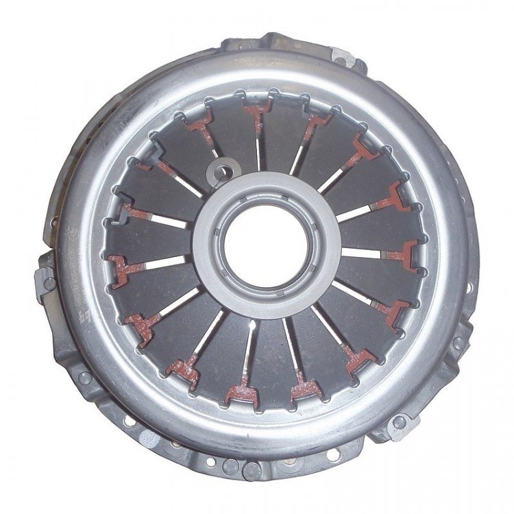

-vovan- 100 Жалоба Опубликовано: 26 декабря 2013 (изменено) что-то ты вообще всё как то не правильно понял! или объясняльщики такие?тебе нужно определиться на каком варианте конструкции сцепления остановиться, с рычажной корзиной или диафрагменнойесли первый вариант, то корзина рычажная "для 402-го" двигателя, так тебя в лабазе быстрее поймут.ведомый диск под неё нужен будет родной победовский (диаметром 225мм) или современный аналог от Триалаесли второй вариант, то корзина нужна диафрагменная, но не простая, а "универсальная", её универсальность заключается в том, что у неё два комплекта "дырок" для крепления к маховику, и за место рычажной 402-й и за место диафрагменной 406-й (на чуть большем диаметре). под неё нужен диск 40217-1601130 или аналогичный, на продованском жаргоне это наверно будет "диск сцепления УАЗ с двиг. ЗМЗ", у него диаметр 240мм и крупные шлицы под вал 35ммну а с "выжимным" в принципе уже сказали, есть готовый комлект - "волговский выжимной на муфте УАЗ" что-то писал, писал, а потом сообразил, если ты в базу едешь то проще тебе ссылок накидатьзначит первый вариант :http://www.bazashop.ru/product_1548432.htmlhttp://www.bazashop.ru/product_1178532.htmlвторой:http://www.bazashop.ru/product_558732.htmlhttp://www.bazashop.ru/product_589432.htmlhttp://www.bazashop.ru/product_1633332.htmlвыжимной:с "волговским" подшипником http://www.bazashop.ru/product_681032.htmlс обычным http://www.bazashop.ru/product_1156232.html Изменено 26 декабря 2013 пользователем -vovan- 1 Цитата Поделиться сообщением Ссылка на сообщение Поделиться на других сайтах
Тепловозыч 3 Жалоба Опубликовано: 27 декабря 2013 Володя, спасибо! ТОлько бы вот ещё понять, какая "корзина" (рычажная или лепестковая) лучше...)) Цитата Поделиться сообщением Ссылка на сообщение Поделиться на других сайтах
Федот68 4 338 Жалоба Опубликовано: 27 декабря 2013 Лепестковая ( любая) вроде как только в одном случае хуже лапчатой : когда поездил по уши в жиже. и не простой жиже, а - сметанной консистенции, да из известняка. В некоторых случаях эта жижа в лепестковом сцеплении цементируется так, что сцепление перестаёт работать. Лапчатое в таких условиях вроде как не клинит наглухо... Толь тут, толь на ГАЗ69ком - такую ситуацию коллега описывал. Во всех остальных случаях и номинациях рулит лепесток. Безоговорочно. Цитата Поделиться сообщением Ссылка на сообщение Поделиться на других сайтах
1707 463 Жалоба Опубликовано: 27 декабря 2013 (изменено) Хор. вариант-"универсальная" корзина(сверл. в корпусе под 402 и 406 мот),диск сцепления"триал"(лучше под 409-421 мот. "толстый вал", в лабазе встречал)) и проточить уазовский стакан под волговскй выжимной(но зазор оставить!(при "бродовании" кожух маховика негерметичен и вращение выжимного нафик не надо)) пы.сы. выжимной тока "старорежимный" цельнометаллический. перед установкой на стакан зело набить хор. смазкой(медицинской "машинкой")) Медицинская машинка,-это две доски, слесарные тиски и шприц с литолом. Только таким способом можно набить смазкой выжимной подшипник. Изменено 30 декабря 2013 пользователем 1707 Цитата Поделиться сообщением Ссылка на сообщение Поделиться на других сайтах
gazonchik1969 1 642 Жалоба Опубликовано: 30 декабря 2013 (изменено) Парни, не ссорьтесь...не для того мы тут. Спасибо за советы. Итак: сама "корзина" - УАЗ, диск - "Триал" под "толстый" первичный вал, выжимной в сборе с муфтой - от ГАЗ-24. Тогда два вопроса: 1) УАЗовская корзина в колокол-то влезет? Она же по диаметру больше ГАЗовский; 2) Шлицы совпадут? Если можете - ответьте, завтра поеду затариваться на нашу "Базу УАЗа" (мне там уже дисконтную карту вручили.... ) Медицинская машинка,-это две доски, слесарные тиски и шприц с литолом. Только таким способом можно набить смазкой выжимной модшипник. Мил чек. Точить "стакан", он же "Хобот" - тела стакана не хватит. Лет двадцать , как протачиваю в таких случаях муфту , на которую прессуется подшипник и которая по "хоботу" первичного вала ползает. Муфта и сам подшипник - "от ГАЗ24". Года три как точно такой вариант уже готовый стал продаваться. Прежде , чем "выдумлять" - невредно или тщательно чертежи узлов изучить или пройти эти этапы " в железе". "стакан"-он разный бывает.всё пройдено в железе.и не раз...к сожалению). прежде чем учить-спроси,надо ли) Изменено 30 декабря 2013 пользователем gazonchik1969 Цитата Поделиться сообщением Ссылка на сообщение Поделиться на других сайтах
gazonchik1969 1 642 Жалоба Опубликовано: 30 декабря 2013 (изменено) Медицинская машинка,-это две доски, слесарные тиски и шприц с литолом. Только таким способом можно набить смазкой выжимной модшипник. Медицинская машинка,-это две доски, слесарные тиски и шприц с литолом. Только таким способом можно набить смазкой выжимной модшипник. Речь идёт о снятом(ненапрессованном)) выжимном подшипнике(цельнометаллическом(стар.обр.). Шприцуется медицинским шприцом(сори за тафт.) Есть многое на свете, даж и не приснится)) Кстати, две доски пригодятся шоб сбить и напрессовать заново) Изменено 30 декабря 2013 пользователем gazonchik1969 Цитата Поделиться сообщением Ссылка на сообщение Поделиться на других сайтах
1707 463 Жалоба Опубликовано: 30 декабря 2013 (изменено) Речь идёт о снятом(ненапрессованном)) выжимном подшипнике(цельнометаллическом(стар.обр.). Шприцуется медицинским шприцом(сори за тафт.) Есть многое на свете, даж и не приснится)) Кстати, две доски пригодятся шоб сбить и напрессовать заново) Ну, как из-за заклинившего выжимного по........ся с моноблоком аль с КПП и поросенком , да без ямы,- тогда поймешь о чем речь была. И про многое на свете тоже. Кстати, с наступающим Новым годом! Изменено 30 декабря 2013 пользователем 1707 Цитата Поделиться сообщением Ссылка на сообщение Поделиться на других сайтах
gazonchik1969 1 642 Жалоба Опубликовано: 2 января 2014 (изменено) Ну, как из-за заклинившего выжимного по........ся с моноблоком аль с КПП и поросенком , да без ямы,- тогда поймешь о чем речь была. И про многое на свете тоже. Кстати, с наступающим Новым годом! Не клинит. Даж на маршрутках(там сцепе достается огого). Набитый перед установкой выжимной ходит 100-150. примерно как диск(ведомый) при замене диска-сбиваеца,дефектуеца, "набиваеца", потом опять набиваеца и в путь). "Снятие-установка" и пр. мелк. путевой ремонт пройдены мной от УАЗ до КрАЗ. Изменено 2 января 2014 пользователем gazonchik1969 Цитата Поделиться сообщением Ссылка на сообщение Поделиться на других сайтах
Тепловозыч 3 Жалоба Опубликовано: 7 февраля 2014 2 Мастер: спасибо, всё купил-поставил. Ссылки парням на "Базе УАЗа" оставил - они оч-ч-чень благодарили. Цитата Поделиться сообщением Ссылка на сообщение Поделиться на других сайтах

Гога68 1 310 Жалоба Опубликовано: 31 октября 2019 нашел в закромах новую корзину 402 поехал по лабазам примерять ведомый диск (фередо) из кучи не один не подходит, с маркировкой 402 тоже! зсказал по ссылке триаловский на родную корзину, вж он то подойдет? почо на корзину 402 не подходит фередо 402? Цитата Поделиться сообщением Ссылка на сообщение Поделиться на других сайтах
Гога68 1 310 Жалоба Опубликовано: 31 октября 2019 намерял: найдена корзина диск диаметры 230 и 140, родная м20 225 и 140, в лабазах 402 фередо 240 и 150, не лезет оно Цитата Поделиться сообщением Ссылка на сообщение Поделиться на других сайтах
Гога68 1 310 Жалоба Опубликовано: 31 октября 2019 (изменено) так то вована выше прочитал, допер, что на рычажную 402 надо ррдной диск иль триаловский аналог, только не допер почо на рычажную 402 фередо 402 не лезет, почо надо м20/аналог Изменено 31 октября 2019 пользователем Гога68 Цитата Поделиться сообщением Ссылка на сообщение Поделиться на других сайтах
Саша Вии 786 Жалоба Опубликовано: 31 октября 2019 (изменено) Есть особая универсальная корзина сцепления с пятаком ,которая подходит на м-20, 402 и 406. Кстати ее же я поставил на свой новый 421 ,который шел с диафрагменным сцеплением с завода. Изменено 31 октября 2019 пользователем Саша Вии Цитата Поделиться сообщением Ссылка на сообщение Поделиться на других сайтах
