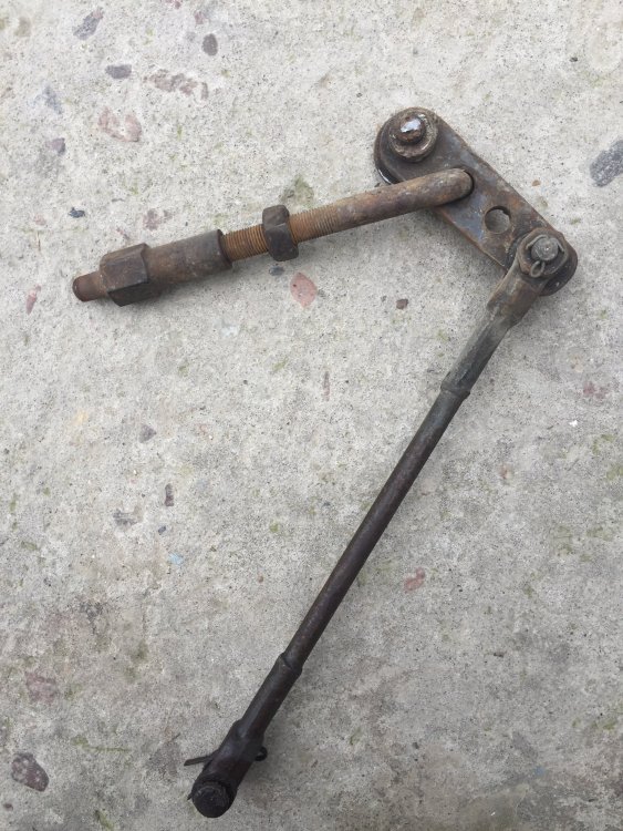

L.A. 116 Жалоба Опубликовано: 13 октября 2018 Не проехал и 50 км, как отломался привод сцепления, часть болта осталась внутри, пришлось дальше ехать без сцепления. Что-то бренчало потом всю дорогу, вангую что вилка в свободном полёте была. Цитата Поделиться сообщением Ссылка на сообщение Поделиться на других сайтах
Федот68 4 333 Жалоба Опубликовано: 14 октября 2018 12 часов назад, L.A. сказал: Не проехал и 50 км, как отломался привод сцепления, часть болта осталась внутри, пришлось дальше ехать без сцепления. Что-то бренчало потом всю дорогу, вангую что вилка в свободном полёте была. Для начала на заломыш навари гайку ( проще это делать полуавтоматом) И попытайся выкрутить. Цитата Поделиться сообщением Ссылка на сообщение Поделиться на других сайтах
L.A. 116 Жалоба Опубликовано: 14 октября 2018 (изменено) 54 минуты назад, Федот68 сказал: Для начала на заломыш навари гайку ( проще это делать полуавтоматом) И попытайся выкрутить. Вчера не было времени валяться под машиной и все рассматривать, получается там куда крепиться эта штука, там вроде планки в виде треугольника к раме прикрученного, должна быть шпилька и она отломилась? Или же наоборот резьба там под болт и он сломался? Машину оставил на даче и теперь посмотреть только через неделю смогу. Изменено 14 октября 2018 пользователем L.A. Цитата Поделиться сообщением Ссылка на сообщение Поделиться на других сайтах
L.A. 116 Жалоба Опубликовано: 23 октября 2018 Оказывается не к раме а к двигателю крепится этот треугольник. Заварили в общем, все нормально. Ну и обнаружил, что на обоих передних колёсах есть люфт - шатается колесо вместе с крышкой барабана, но не сильно. Там люфта вообще не должно быть, или есть допустимый? Если не должно быть, то куда копать? Цитата Поделиться сообщением Ссылка на сообщение Поделиться на других сайтах

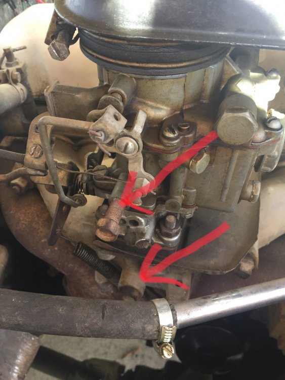

L.A. 116 Жалоба Опубликовано: 22 октября 2019 (изменено) 04.10.2018 в 10:44, Федот68 сказал: Боковой - глушить, ессно. Про малый патрубок не забываем!! Он тоже не должен быть просто открыт. Сейчас у Л.А. два малых патрубка. Один на УАЗовоздухане . Второй - на Волгоклапанной крышке. Правильнее работает тот, что на волгокрышке. Второй обязательно глушим. Дошли руки наконец, взялся за вентиляцию картерных газов. Ещё раз, пожалуйста, на пальцах. Глушу боковой на блоке, глушу малый на воздушном, оставляю связку больших патрубков (воздухан - к.крышка). Отдельно соединяю малый патрубок к. крышки с карбюратором? Сфоткал специально карб, верхняя стрелка - заглушено отверстие вентиляции, верно? Ну и по нижней подскажите заодно, может ещё что не задействованно? Кроме мозгов хозяина ессно карб 126г Изменено 22 октября 2019 пользователем L.A. Цитата Поделиться сообщением Ссылка на сообщение Поделиться на других сайтах
Гога68 1 310 Жалоба Опубликовано: 22 октября 2019 19 минут назад, L.A. сказал: Глушу боковой на блоке, глушу малый на воздушном, оставляю связку больших патрубков (воздухан - к.крышка). Отдельно соединяю малый патрубок с крышки с карбюратором ага Цитата Поделиться сообщением Ссылка на сообщение Поделиться на других сайтах
Федот68 4 333 Жалоба Опубликовано: 23 октября 2019 15 часов назад, L.A. сказал: Дошли руки наконец, взялся за вентиляцию картерных газов. Ещё раз, пожалуйста, на пальцах. Глушу боковой на блоке, глушу малый на воздушном, оставляю связку больших патрубков (воздухан - к.крышка). Отдельно соединяю малый патрубок к. крышки с карбюратором? Сфоткал специально карб, верхняя стрелка - заглушено отверстие вентиляции, верно? Ну и по нижней подскажите заодно, может ещё что не задействованно? Кроме мозгов хозяина ессно карб 126г насколько помню К 126 верзхняя стрелочка - на вакуумный опередитель трамблёра тштуцер/трубка Канал вентиляции на ХХ - он идёт через ниже. из-под дроссельной заслонки нижняя стрелочка - коллектор наверняка от "современной" волгогазели. и это заглушена трубка рециркуляции выхлопных газов. Цитата Поделиться сообщением Ссылка на сообщение Поделиться на других сайтах
L.A. 116 Жалоба Опубликовано: 24 октября 2019 (изменено) 23.10.2019 в 10:26, Федот68 сказал: Канал вентиляции на ХХ - он идёт через ниже. из-под дроссельной заслонки Что-то нет там никаких отверстий, может на 126 этого вообще нет? В общем из заглушек только этот болт, других я не нашёл. 23.10.2019 в 10:26, Федот68 сказал: коллектор наверняка от "современной" волгогазели. и это заглушена трубка рециркуляции выхлопных газов. Смысл слова «современный» для человека рождённого в 86м году, может сильно отличаться от вложенного в это же слово смысла, человека 68 г.р. (условно) Этот двигатель (новый) стоял на поддоне в кладовке и ждал своего часа ещё со времён союза, в начале нулевых был установлен в такой комплектации как есть сейчас. Так что если «современный» для вас это 80-90й год, тогда да ну и ещё вопрос, какой из современных (доступных в продаже) карбюраторов можно поставить вместо 126 без переделок по посадке и с сохранением уаз фильтра? 131 подойдёт? Изменено 24 октября 2019 пользователем L.A. Цитата Поделиться сообщением Ссылка на сообщение Поделиться на других сайтах
некто 130 Жалоба Опубликовано: 24 октября 2019 23.10.2019 в 08:26, Федот68 сказал: Канал вентиляции на ХХ - он идёт через ниже. из-под дроссельной заслонки Это Канал где Нижняя стрелка. Цитата Поделиться сообщением Ссылка на сообщение Поделиться на других сайтах
