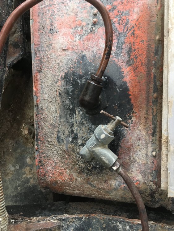

kyzya 465 Жалоба Опубликовано: 5 июля 2018 5 часов назад, necks сказал: Газелин, да, внушает) Но электрический указатель хотелось бы тоже сохранить. В Ашкином баке обратка прекрасно подключается с помошью уголка заместо сливной пробки. 1 Цитата Поделиться сообщением Ссылка на сообщение Поделиться на других сайтах
necks 1 Жалоба Опубликовано: 5 июля 2018 7 минут назад, kyzya сказал: В Ашкином баке обратка прекрасно подключается с помошью уголка заместо сливной пробки. О, кстати, тоже неплохой вариант. А от чего такой уголок можно использовать? Цитата Поделиться сообщением Ссылка на сообщение Поделиться на других сайтах
kyzya 465 Жалоба Опубликовано: 5 июля 2018 Топливный,применение-бензонасос,фильтр грубой очистки топлива,карбюратор на штатном газ 69. Цитата Поделиться сообщением Ссылка на сообщение Поделиться на других сайтах
E_Gor 210 Жалоба Опубликовано: 5 июля 2018 А через тройник к дыхательной трубке нельзя разве подключить? Она ж в верхней части к топливозаливной горловине присоединена. В нижней части к баку. Я планировал так сделать. Цитата Поделиться сообщением Ссылка на сообщение Поделиться на других сайтах
kyzya 465 Жалоба Опубликовано: 9 июля 2018 В 06.07.2018 в 01:56, E_Gor сказал: А через тройник к дыхательной трубке нельзя разве подключить? Она ж в верхней части к топливозаливной горловине присоединена. В нижней части к баку. Я планировал так сделать. Теоретически можно,но нужно проходить через кузов трубкой,не айс это.Вот так выглядит подключение. 1 Цитата Поделиться сообщением Ссылка на сообщение Поделиться на других сайтах
