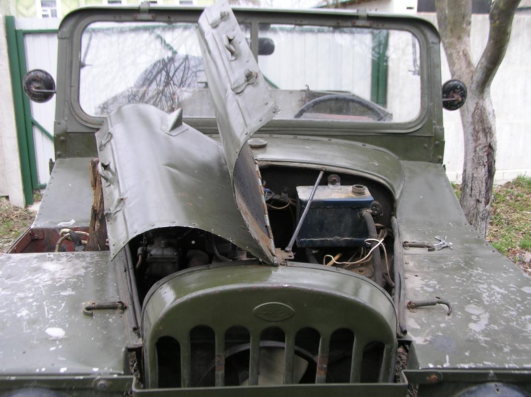

jankel 790 Жалоба Опубликовано: 27 сентября 2013 спорить с вами не хочу тем более в таком тоне. а на газ 69 езжу 40 лет так что имею право утверждать то через что прошел лично. а свои шняги и прочее оставьте где либо в другом месте . а для тех кто готов принять во внимание мой многолетний опыт ремонта и эксплуатации старых машин предлогаю для просмотра несколько фотографий машин которые я эксплуатирую много лет на густом минеральном масле и нигроле который у меня хранится уже лет 35. кпп в эксплуатации с 1961 года на нигроле как и раздатка. а двигатель ГАЗ -69 или м 20 не что иное как обрезанная на 2 цилиндра метричексая копия мотора додж-д5 образца 1928 года в последствии газ -11 и нормально работать на синтетике будет но не долго. с уважением ко всем Михалыч. По роду работы ремонтирую автомобили болбше двадцати лет .Всегда при возложении на меня вопроса по подбору масла опираюсь на рекомендацию завода-и тьфу-тьфу беэ проблем. Только масло больше пяти лет хранения испольэую как отработку . С Михалычем согласен ! 1 Цитата Поделиться сообщением Ссылка на сообщение Поделиться на других сайтах
