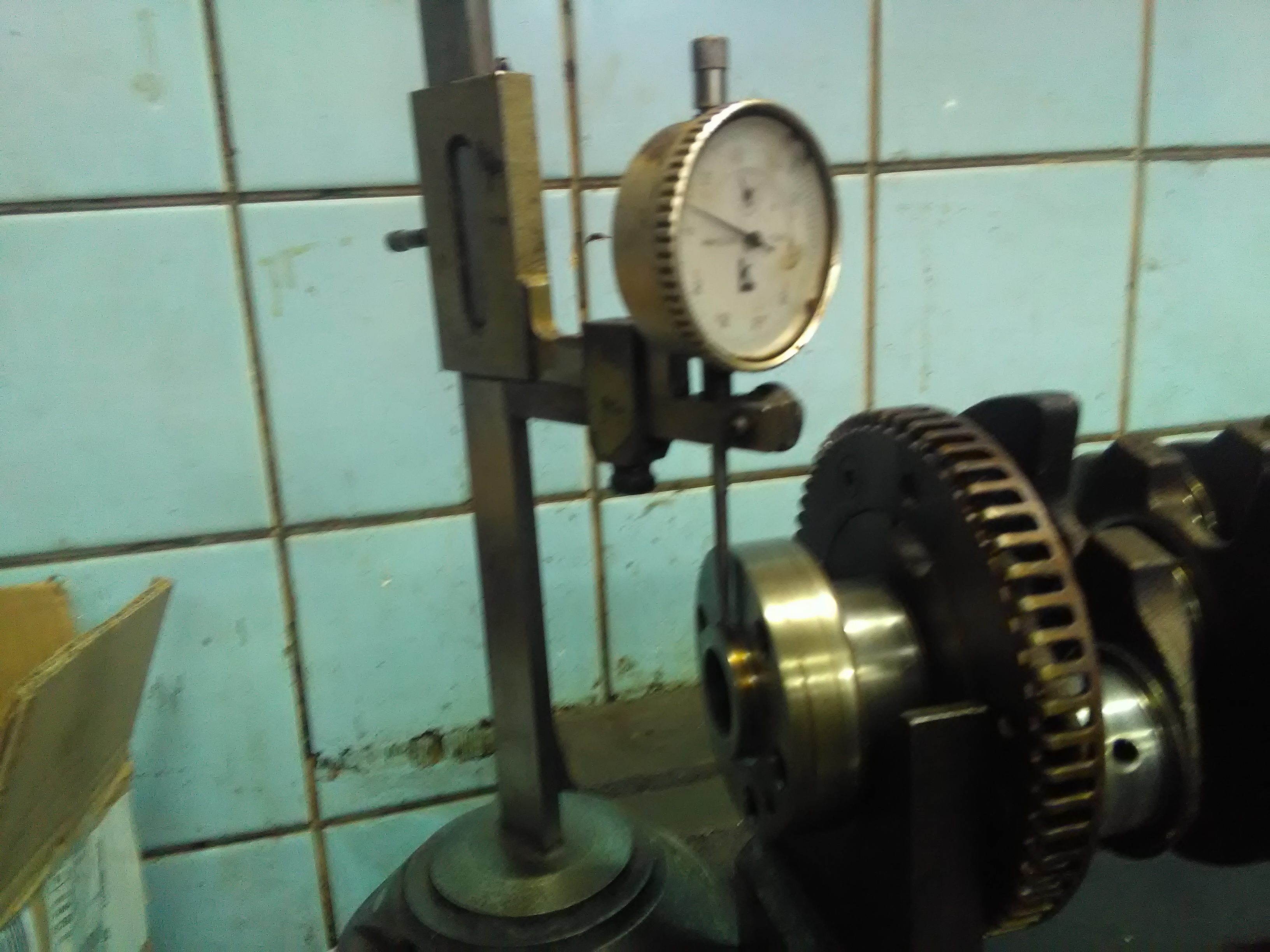

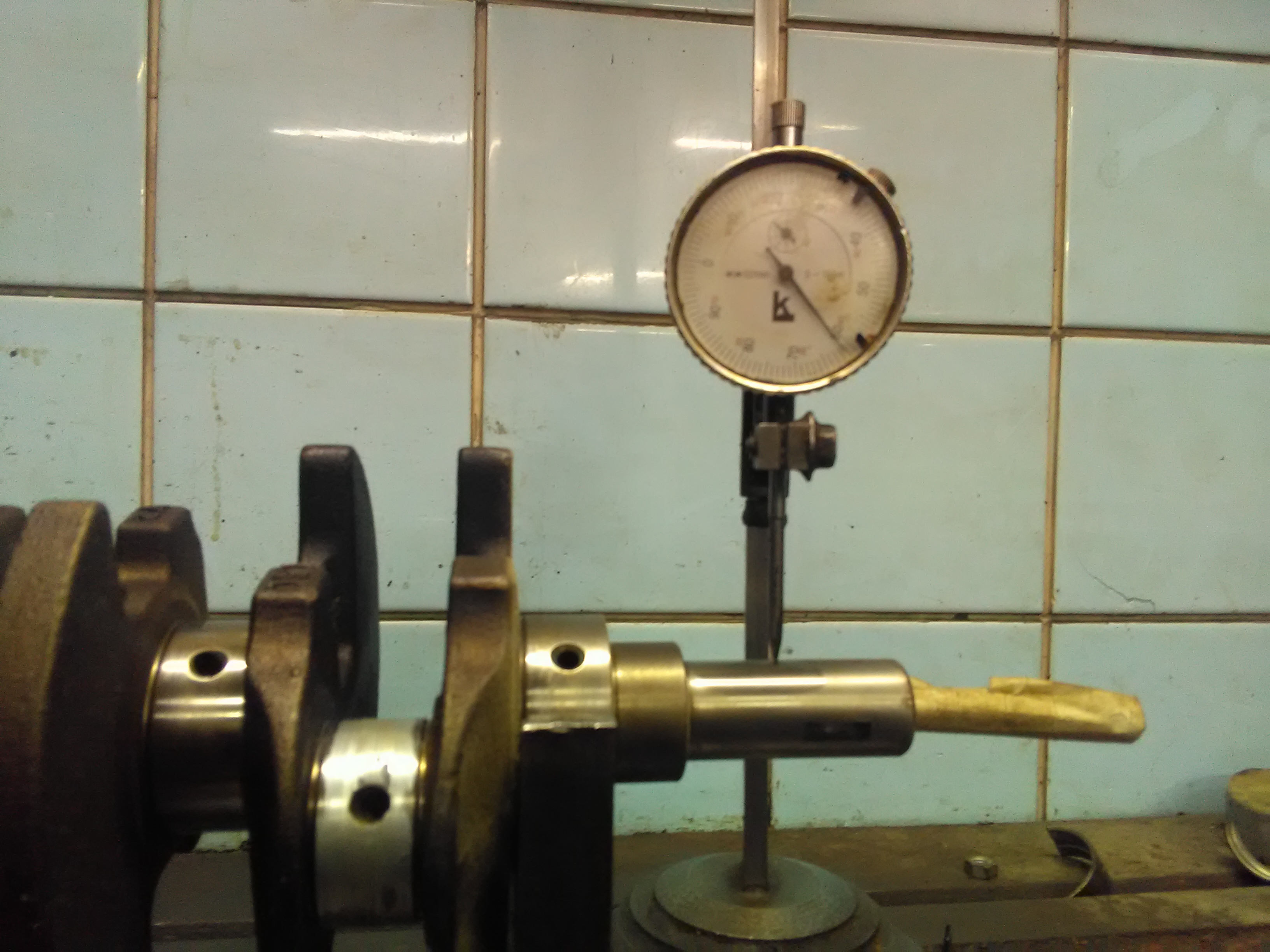

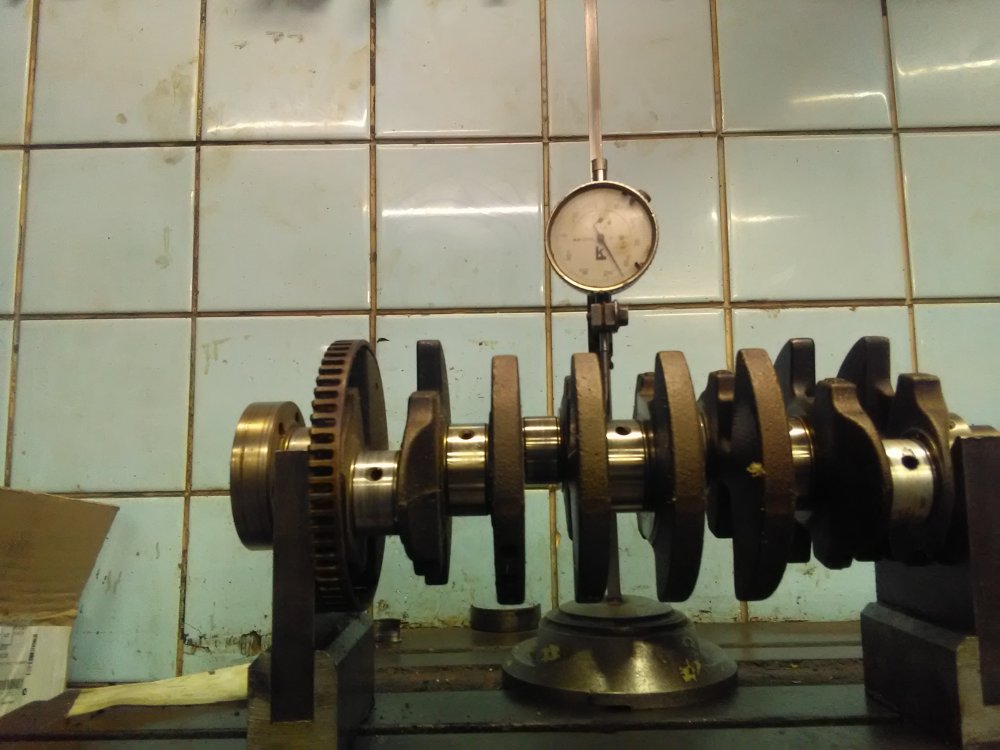

Альберт 66 529 Жалоба Опубликовано: 3 марта 2018 18 часов назад, некто сказал: Прошу ответить на поставленный вопрос Альберт 66 самый простой доступный метод. взять две фанерки вырезать в них уголки под 90 градусов и закрепить на столе. уложить в эти прорези вал. но индикатор нужен обязательно. проверяется по поверхности вала где надевается шестеренка грм. биение не должно превышать 0,03 мм. а крайняя шейка проверяется по подшипнику или по посадочному отверстию подшипника. это две поверхности которые не возможно испортить. позже попробую выложить фото. (пока не очень дружу с телефоном) не каждый день посещаю сайт. поэтому не сразу ответил. Цитата Поделиться сообщением Ссылка на сообщение Поделиться на других сайтах
Альберт 66 529 Жалоба Опубликовано: 3 марта 2018 В 02.03.2018 в 17:11, gaz69-68 сказал: Я про расточку и не говорю, а про проверку КВ индикатором прямо в блоке. так же можно проверить в блоке. оставляются крайние вкладыши и не надо прикручивать бугеля. закрепляется индикатор и проверяется. Цитата Поделиться сообщением Ссылка на сообщение Поделиться на других сайтах
некто 130 Жалоба Опубликовано: 3 марта 2018 Простите... Следует ли понимать Ваши слова так: ось коренных шеек к/в становится эксцентрична оси фланца маховика? Цитата Поделиться сообщением Ссылка на сообщение Поделиться на других сайтах
Альберт 66 529 Жалоба Опубликовано: 5 марта 2018 (изменено) В 03.03.2018 в 21:22, некто сказал: Простите... Следует ли понимать Ваши слова так: ось коренных шеек к/в становится эксцентрична оси фланца маховика? абсолютно верно. отсюда и возникает проблема сломанных колоколов и вибрации двигателя почему многие утверждают, что после шлифовки к.в. надо балансировать на стенде в сборе с маховиком Изменено 5 марта 2018 пользователем Альберт 66 1 Цитата Поделиться сообщением Ссылка на сообщение Поделиться на других сайтах

Альберт 66 529 Жалоба Опубликовано: 5 марта 2018 (изменено) не было к.в. волжского мотора. но вполне понятен прицип проверки коленвала на соосность и кривизну Изменено 5 марта 2018 пользователем Альберт 66 Цитата Поделиться сообщением Ссылка на сообщение Поделиться на других сайтах

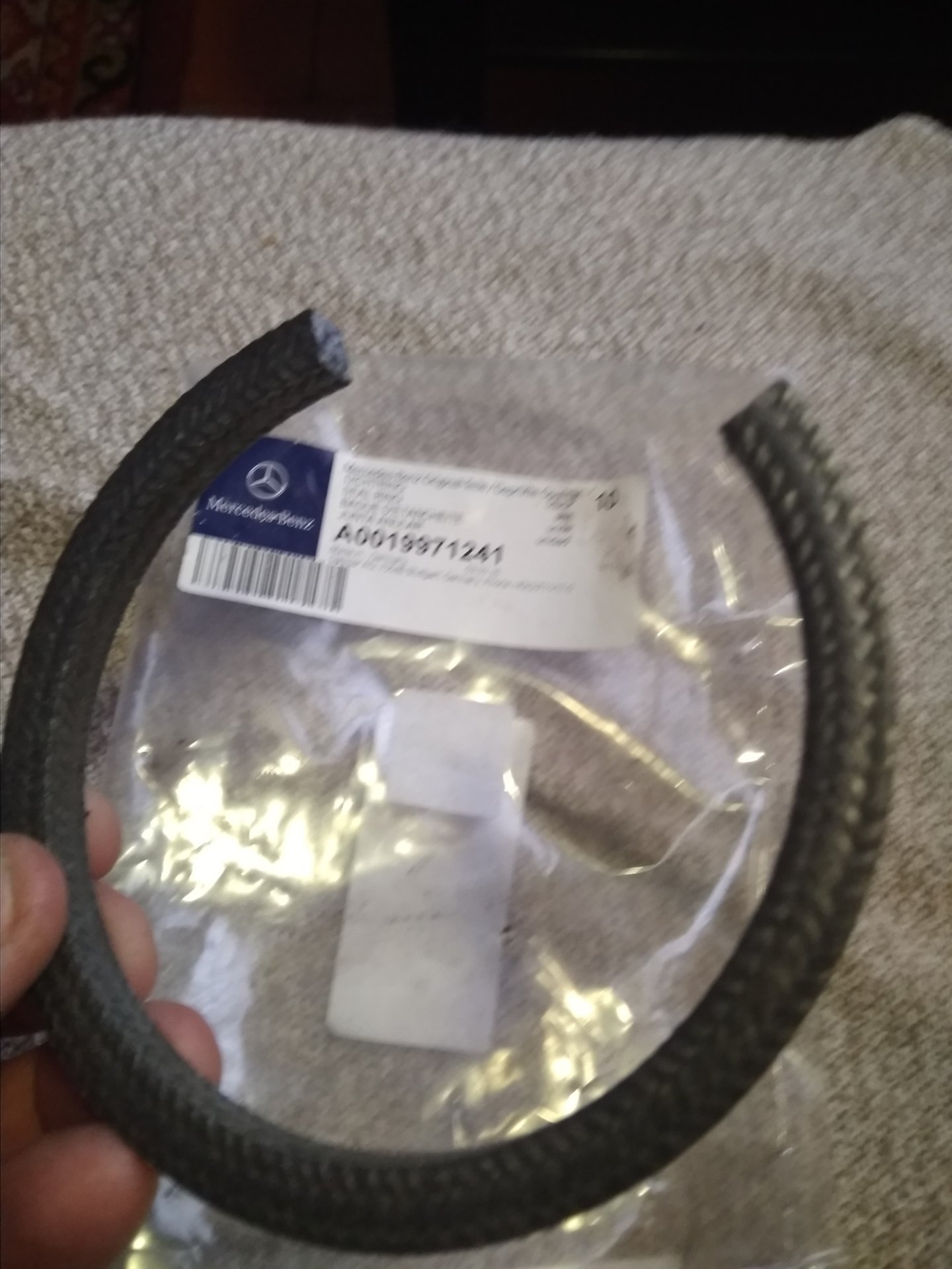

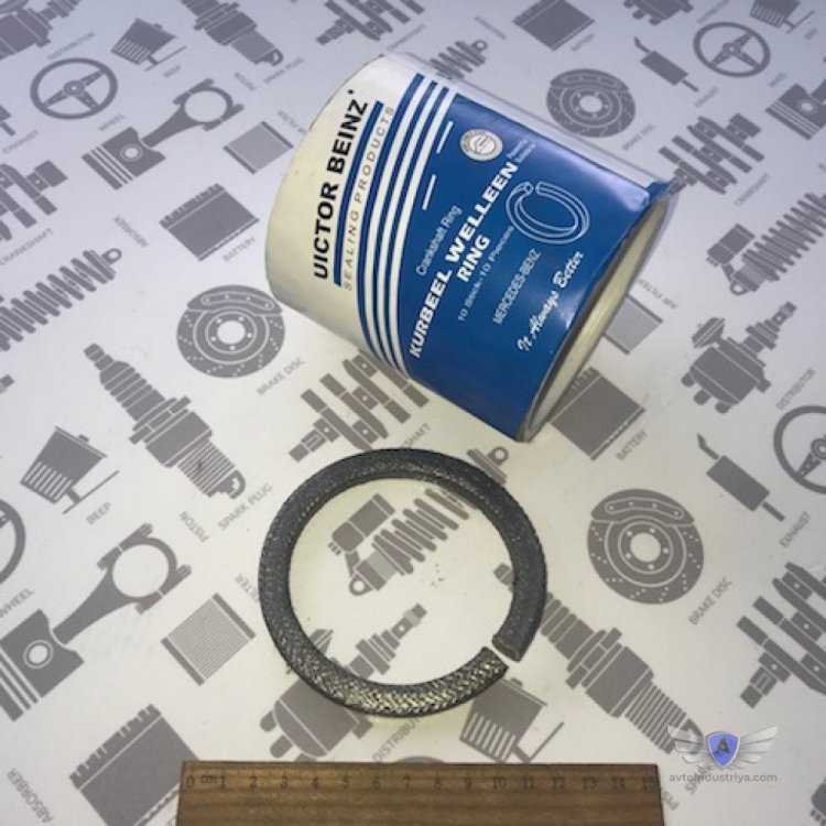

c-kondr 72 Жалоба Опубликовано: 7 августа 2020 Оживлю чуток тему. Я так понял, "мерседесовскими" сальниковым набивкам называют набивки разных производителей предназначенные для MB. Набивка производителя Victor Reinz 71-19722-00 размеры 78x94x8 мм Набивка производителя Elring 188.680 размеры 78x94x8 мм Набивка производителя Daimler-Benz AG A0019971241 78x94x8 мм (собственно и есть оригинальная мерседес) - стоит в 3 раза дороже того же Elring и прочие производители Trucktec, Goetze и т.д. Собственно вопрос -есть ли смысл переплачивать за производителя Daimler-Benz AG, или Elring и Victor Reinz вполне себе норм? Цитата Поделиться сообщением Ссылка на сообщение Поделиться на других сайтах

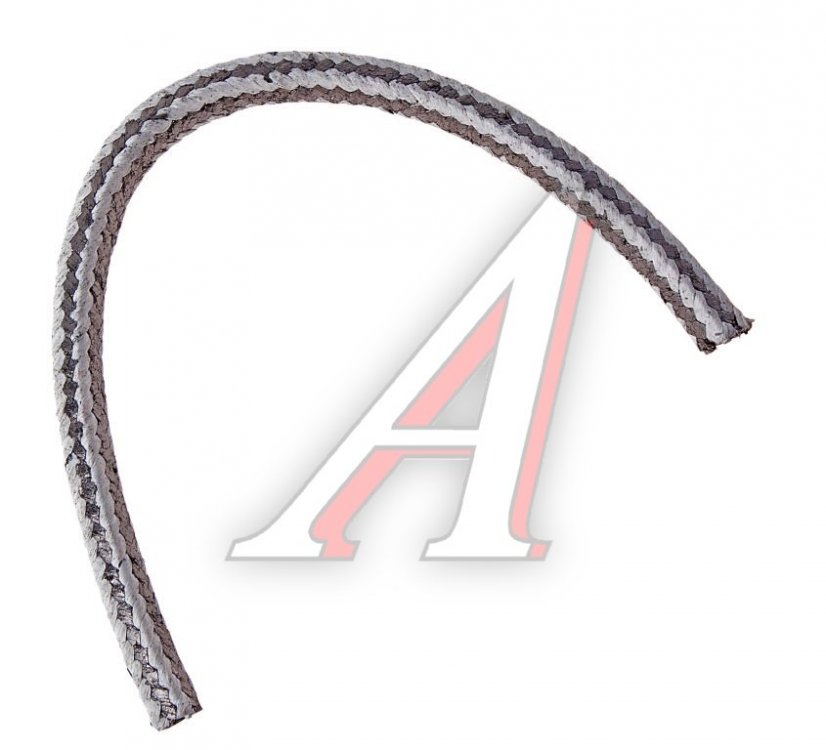

Федот68 4 325 Жалоба Опубликовано: 7 августа 2020 и Для ГАзели"( под 402 мотор). но "с тефлоном" ( действительно с волокнами тефлона- белыми такими) набивка ведёт себя ничем не хуже . Скажем так - наравне с "мерседесовской". Цитата Поделиться сообщением Ссылка на сообщение Поделиться на других сайтах
c-kondr 72 Жалоба Опубликовано: 7 августа 2020 16 минут назад, Федот68 сказал: и Для ГАзели"( под 402 мотор). но "с тефлоном" ( действительно с волокнами тефлона- белыми такими) набивка ведёт себя ничем не хуже . Скажем так - наравне с "мерседесовской". А какой каталожный номер для заказа у нее? У нас проще на отечественный автопром выписать, чем найти в магазине. Я так понимаю что то наподобие фото. Цитата Поделиться сообщением Ссылка на сообщение Поделиться на других сайтах
Федот68 4 325 Жалоба Опубликовано: 7 августа 2020 26 минут назад, c-kondr сказал: А какой каталожный номер для заказа у нее? ну и вопросики... 26 минут назад, c-kondr сказал: У нас проще на отечественный автопром выписать, чем найти в магазине. Только сочувствие 26 минут назад, c-kondr сказал: Я так понимаю что то наподобие фото. Воть иманна. Юрич! Цитата Поделиться сообщением Ссылка на сообщение Поделиться на других сайтах
speedoff 3 826 Жалоба Опубликовано: 7 августа 2020 Ставь Victor Reinz. Хорошо ходят Цитата Поделиться сообщением Ссылка на сообщение Поделиться на других сайтах
c-kondr 72 Жалоба Опубликовано: 7 августа 2020 1 час назад, speedoff сказал: Ставь Victor Reinz. Хорошо ходят Ок, заказал. Цитата Поделиться сообщением Ссылка на сообщение Поделиться на других сайтах
Andrey1992 5 Жалоба Опубликовано: 7 августа 2020 Мне больше понравился Erling, брал его и Victor Reinz, была возможность сравнить. Erling плотнее и более скользкий что-ли, и по размеру (поперечное сечение) самое то. Цитата Поделиться сообщением Ссылка на сообщение Поделиться на других сайтах
