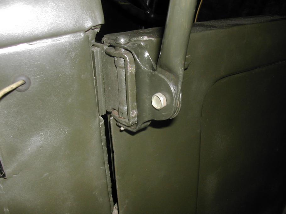

Аким 94 Жалоба Опубликовано: 24 февраля 2011 Артем, чет ты седни.... Ну да, ветка старая, Штольц пришел-ушел и че? Про Камазы я, например, и не заикался. А твое предложение от 2007 года не потеряло актуальности. Мне интересны НЕИНВАЗИВНЫЕ модификации крепления. Вот ты считаешь, что на рамку лобового, а мне показалось, что будет хорошо на петлю двери. С послепраздником? Цитата Поделиться сообщением Ссылка на сообщение Поделиться на других сайтах
PSSerge 232 Жалоба Опубликовано: 24 февраля 2011 Артем, чет ты седни.... Ну да, ветка старая, Штольц пришел-ушел и че? Про Камазы я, например, и не заикался. А твое предложение от 2007 года не потеряло актуальности. Мне интересны НЕИНВАЗИВНЫЕ модификации крепления. Вот ты считаешь, что на рамку лобового, а мне показалось, что будет хорошо на петлю двери. С послепраздником? Кстати на украинском сайте газ 69, хотят делать кронштейн на петли дверей газ 69 под стойки от газ 51 -63. Цитата Поделиться сообщением Ссылка на сообщение Поделиться на других сайтах
Артём39 2 582 Жалоба Опубликовано: 24 февраля 2011 Так на петле двери это и есть штатное крепление ГАЗ 51-63. А втом году я еще заблуждался. Аким, на фото приложеных вами, первое по видимому мое, или у меня такое же имеется (с нашего 63его) Так что лавры изобретателей крепления зеркала на петлю, остаются за ижинерами фирмы Studebaker Цитата Поделиться сообщением Ссылка на сообщение Поделиться на других сайтах
PSSerge 232 Жалоба Опубликовано: 24 февраля 2011 Так на петле двери это и есть штатное крепление ГАЗ 51-63. А втом году я еще заблуждался. Аким, на фото приложеных вами, первое по видимому мое, или у меня такое же имеется (с нашего 63его) Так что лавры изобретателей крепления зеркала на петлю, остаются за ижинерами фирмы Studebaker Ну если верить соседям то кронштейн о газ 51 не подходит на петлю газ 69 Цитата Поделиться сообщением Ссылка на сообщение Поделиться на других сайтах
Артём39 2 582 Жалоба Опубликовано: 24 февраля 2011 Правильно. Не подходит. Физически. А вот принципиально в самый раз. Делов то, чуть руками попилить, посверлить, да согнуть. Цитата Поделиться сообщением Ссылка на сообщение Поделиться на других сайтах
nat 4 568 Жалоба Опубликовано: 24 февраля 2011 Так на петле двери это и есть штатное крепление ГАЗ 51-63. А втом году я еще заблуждался. Аким, на фото приложеных вами, первое по видимому мое, или у меня такое же имеется (с нашего 63его) Так что лавры изобретателей крепления зеркала на петлю, остаются за ижинерами фирмы Studebaker так я ж давно выкладывал Цитата Поделиться сообщением Ссылка на сообщение Поделиться на других сайтах

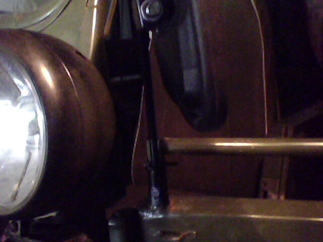

UnDying TiTo 0 Жалоба Опубликовано: 5 сентября 2011 чё-то свой вариант засветил только на украинском... взял штанги от Газели, одни из старых. у токоря заказал шпильки фасонные под гайку. зеркала китайски за 200р, с подогревом. Провода пропустил внутри кронштейнов, просверлив отверстия. обзор изюмительный =) только к сферичности справа и слева привыкнуть надо. с родными надставками правое зеркало выглядывает где-то на 1/2 - 2/3, но этого достаточно. самый большой "минус" пришлось снять фару-искатель, но мне нужны были зеркала очень быстро и переделывать кронштейны не стал. Цитата Поделиться сообщением Ссылка на сообщение Поделиться на других сайтах
Mr.Fix 573 Жалоба Опубликовано: 24 сентября 2011 Не мешает фара-искателю. Возможность откидывания лобовой рамки - зеркала можно провернуть в рабочее положение. Возвращаясь к напечатанному... Цитата Поделиться сообщением Ссылка на сообщение Поделиться на других сайтах
