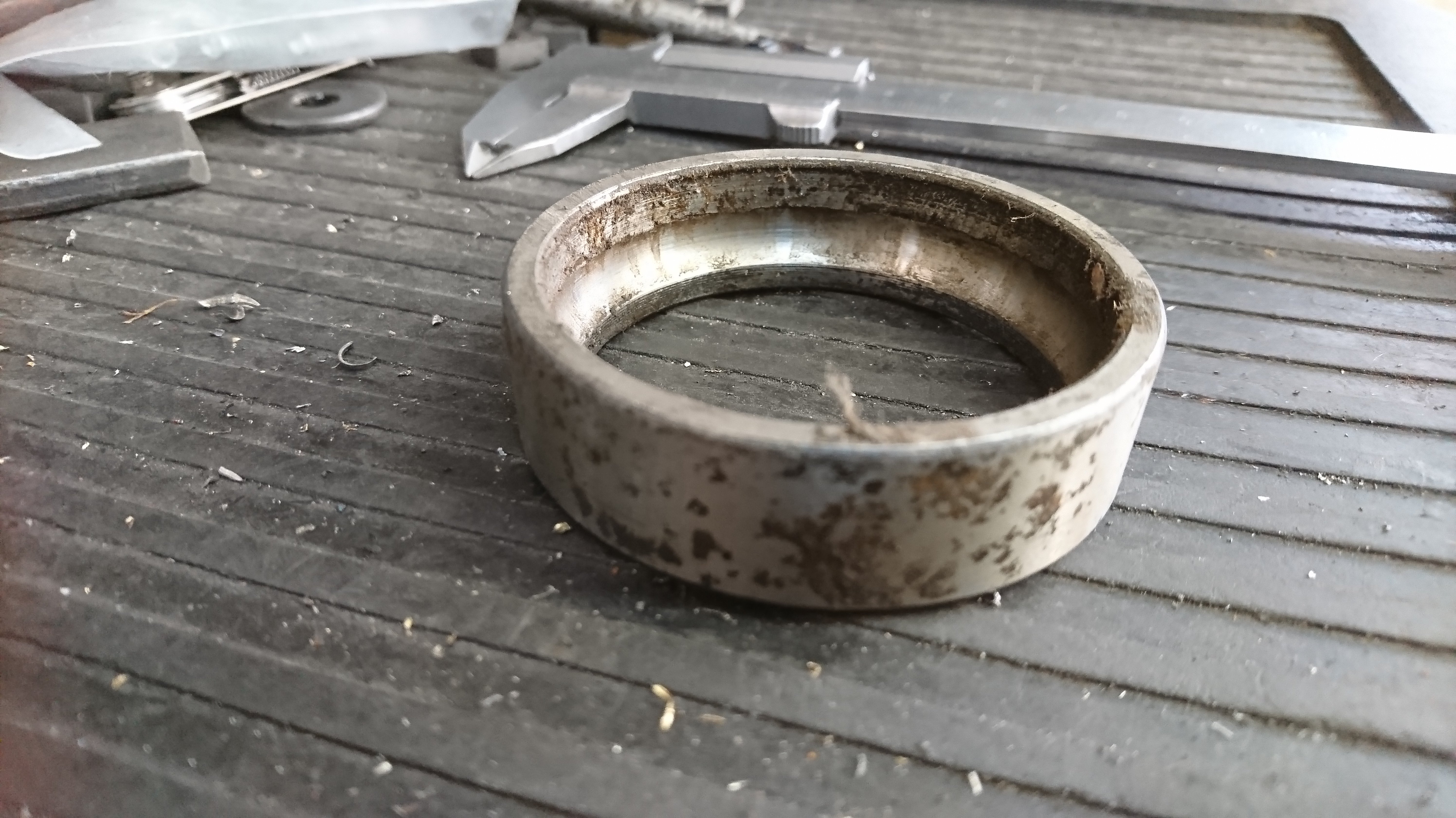

sasa4x4 307 Жалоба Опубликовано: 7 февраля 2020 5 часов назад, Гога68 сказал: резцы горят, ломаются (хорошие, дорогие) Наружная обойма подшипника, резцы самые обычные, дешевые. Цитата Поделиться сообщением Ссылка на сообщение Поделиться на других сайтах

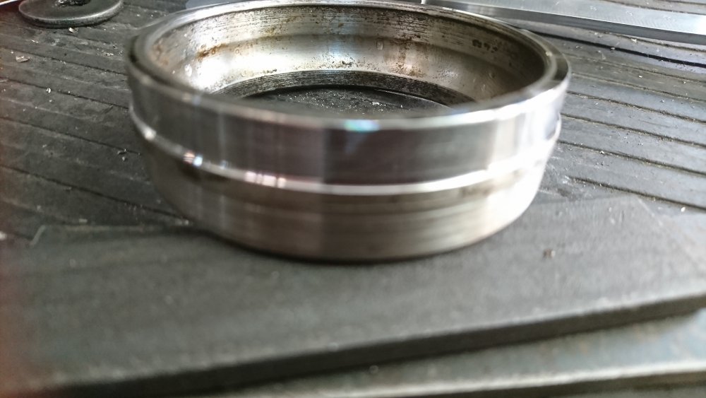

Гога68 1 310 Жалоба Опубликовано: 7 февраля 2020 (изменено) у этой ступицы до половины всё нормалёк, нормальный металл, нормально обрабатывается, а вот вторая половина ничем не берется. да и не для споров написал и не осуждения токаря который всю жизнь токарит, а просто, с чем столкнулся (интересу ради попробовали б/ушную уазовскую ступицу отрезать, она режется без проблем) Изменено 7 февраля 2020 пользователем Гога68 Цитата Поделиться сообщением Ссылка на сообщение Поделиться на других сайтах
Альберт 66 537 Жалоба Опубликовано: 7 февраля 2020 6 часов назад, Гога68 сказал: у этой ступицы до половины всё нормалёк, нормальный металл, нормально обрабатывается, а вот вторая половина ничем не берется. да и не для споров написал и не осуждения токаря который всю жизнь токарит, а просто, с чем столкнулся (интересу ради попробовали б/ушную уазовскую ступицу отрезать, она режется без проблем) иногда просто надо поправить резец, без затупления. и на небольших оборотах с охлаждением или маслом на малой подаче. каленые кулачки потрона таким образом протачиваются. Цитата Поделиться сообщением Ссылка на сообщение Поделиться на других сайтах

uncle Gena 1 807 Жалоба Опубликовано: 8 февраля 2020 Я наверное открою страшную тайну, но болгарка приколхоженная к токарному станку превращает его в шлифовальный. Любой металл подвластен. Цитата Поделиться сообщением Ссылка на сообщение Поделиться на других сайтах
Гога68 1 310 Жалоба Опубликовано: 8 февраля 2020 болгаркой поди и можно, предоагал, но, прикинул где на умз сальник ходит, полоска набитая выше, таксчто не испорчен, оставлю для умз, вешь хороша, крепкая Цитата Поделиться сообщением Ссылка на сообщение Поделиться на других сайтах
uncle Gena 1 807 Жалоба Опубликовано: 8 февраля 2020 Вполне возможно, что там сделана цементация, а она всего миллиметр глубиной, под ней сыромятина. Цитата Поделиться сообщением Ссылка на сообщение Поделиться на других сайтах
Гога68 1 310 Жалоба Опубликовано: 8 февраля 2020 3 часа назад, uncle Gena сказал: Вполне возможно, что там сделана цементация, а она всего миллиметр глубиной, под ней сыромятина. около мм проскребли 4мя резцами, так что глубже, ну а дальше наверно Цитата Поделиться сообщением Ссылка на сообщение Поделиться на других сайтах
