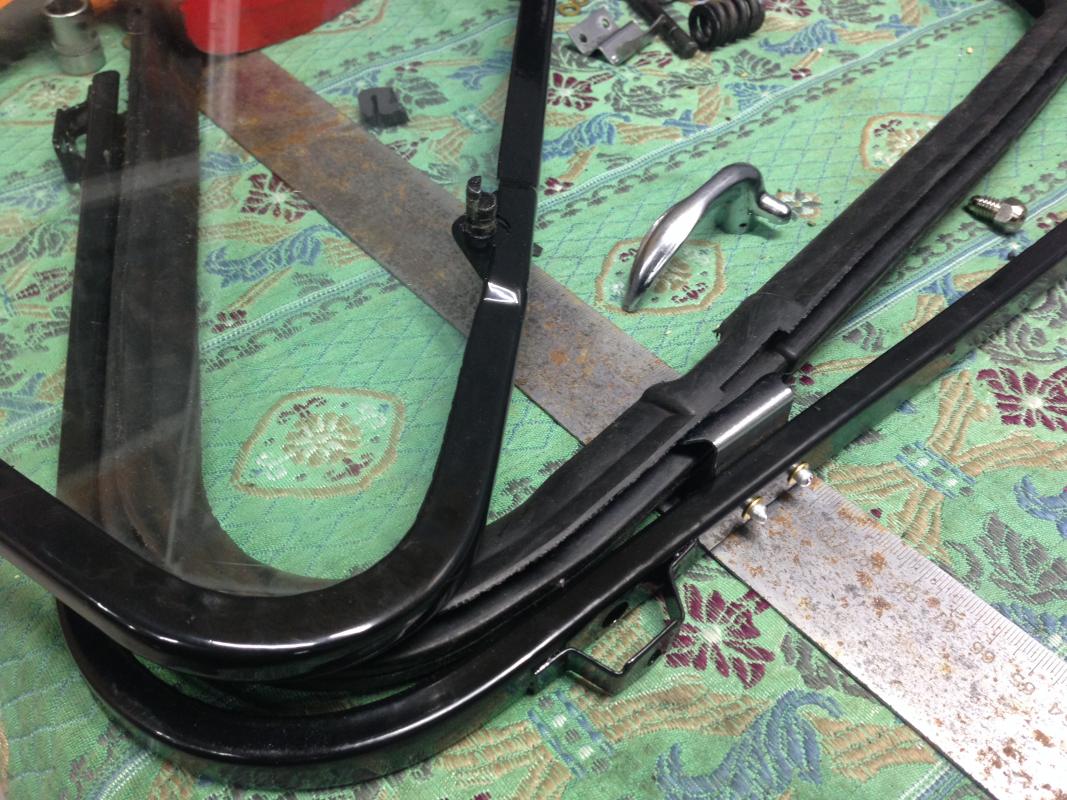

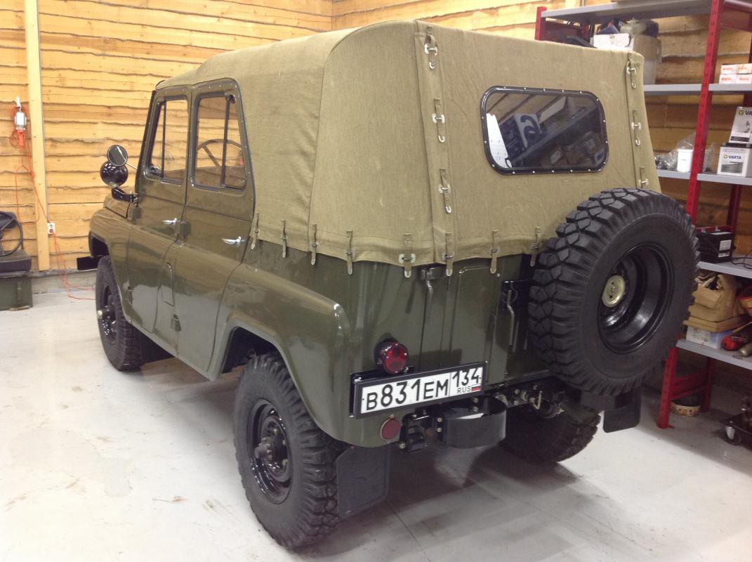

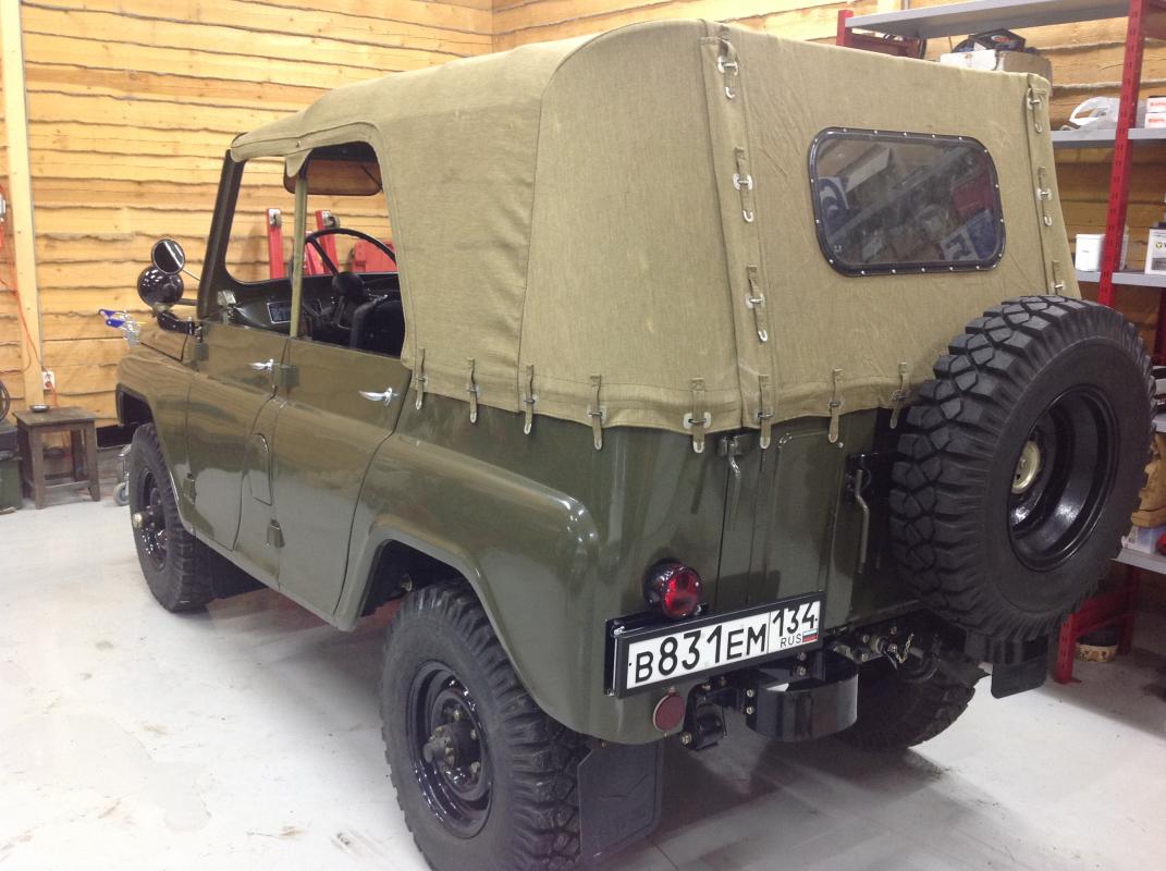

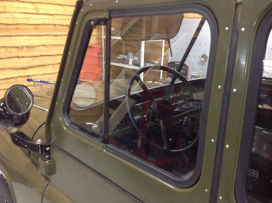

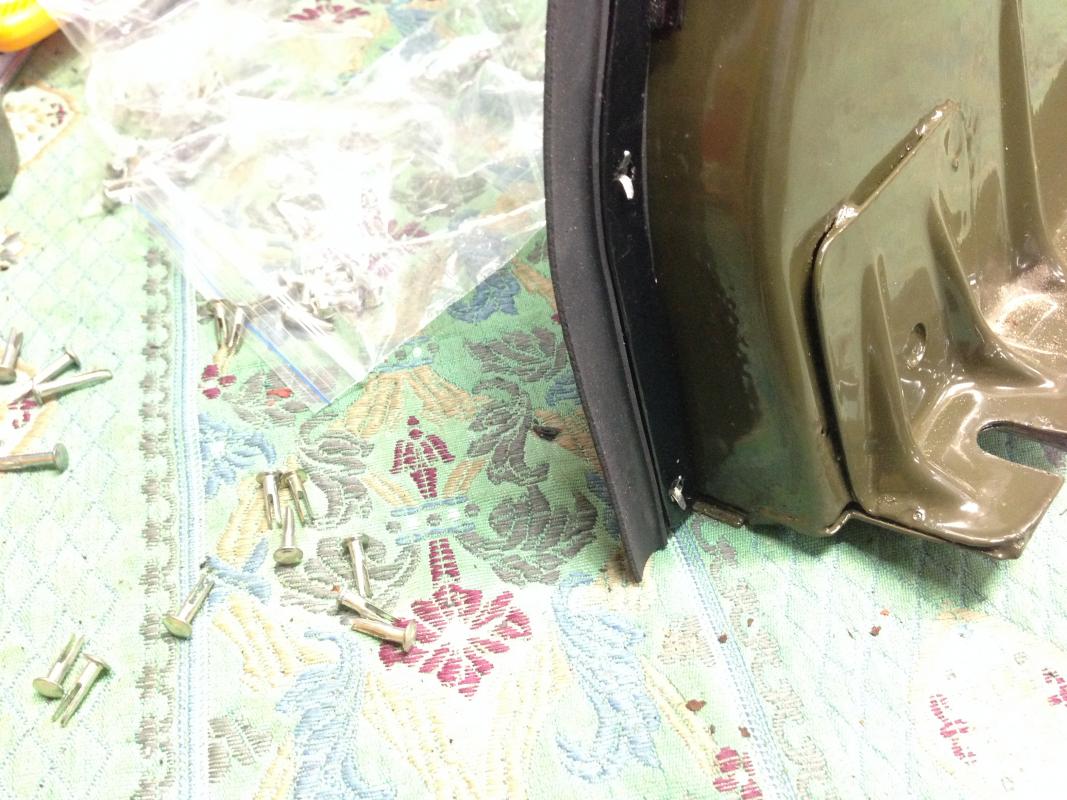

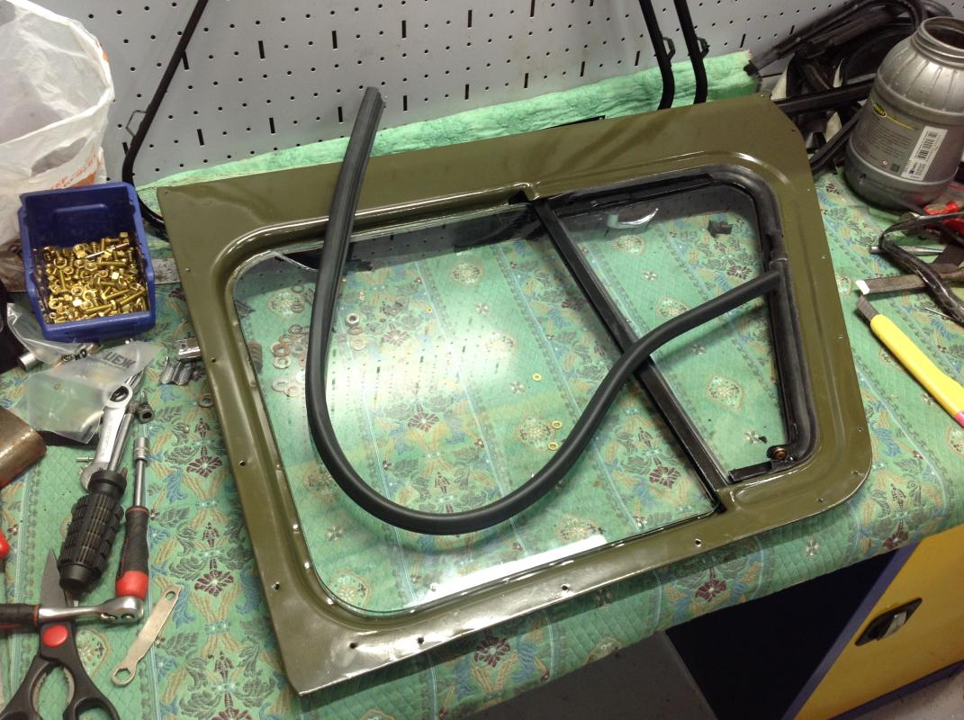

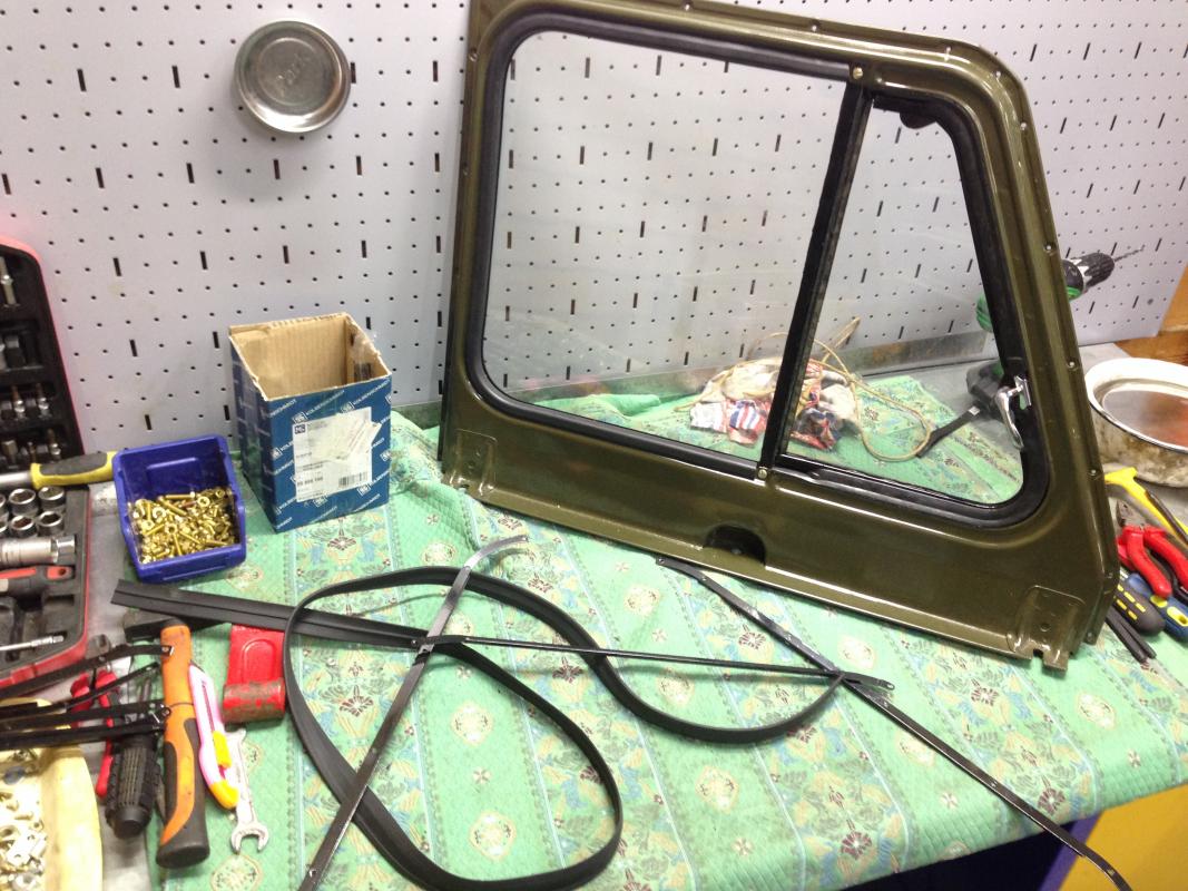

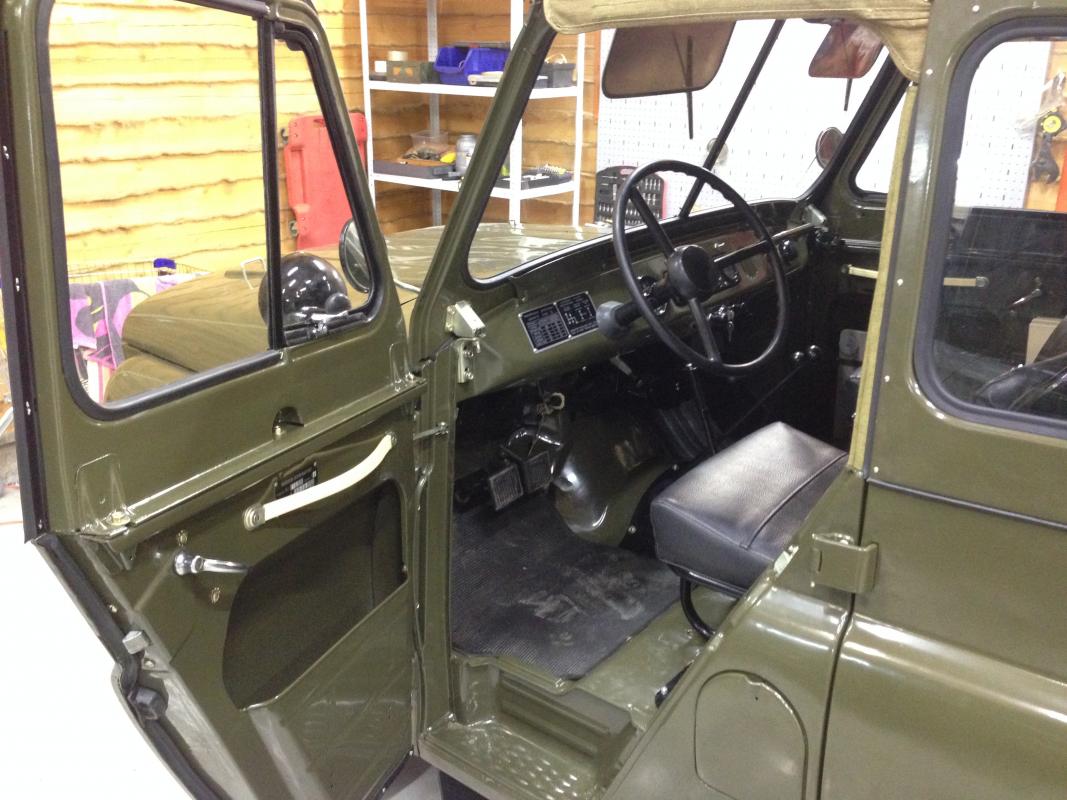

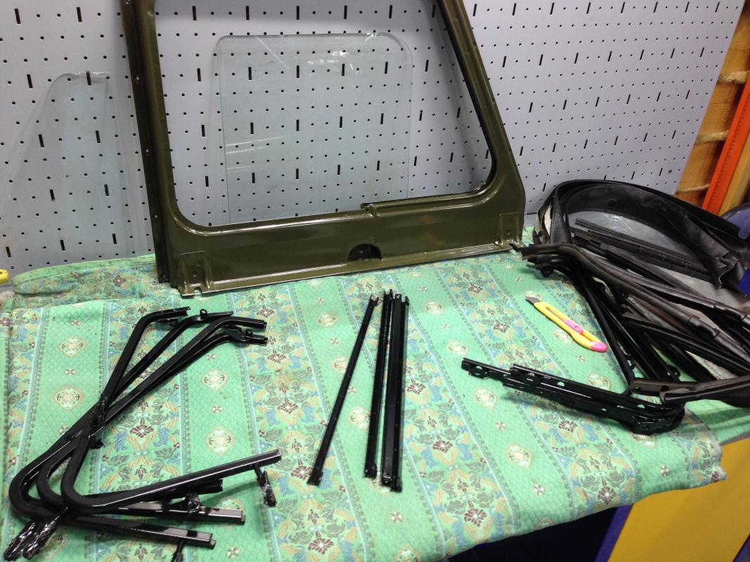

Установлены целлулоидные солнечные козырьки. Их взял с грузовика, исходя из старых фото УАЗов. Хотя на моем стояли поролоновые в пластике.
Собрана трапеция дворников и привод.
Задний диван пришел с покраски. Примерил. Да, диван подходит, но явно видно по выштамповкам в арках кузова, что родной диван чуть короче и угол наклона спинки другой. все же собрал и поставил этот диван и современные защелки спинки. Поищу родное седло - если найду, то поменяю.
Вроде заканчиваем. остались брызговики колес; запаска; протяжка некоторого крепежа и регулировки фар, сходимости и т.д.
Ну еще нужно собрать надставки дверей - для них все вроде уже есть и каркас тента. По каркасу пока не могу найти резинки-фтулки дуг тента. Вроде в продаже есть - но мне не даются).
А вообще - по каркасу тента есть интересный факт: на ранних УАЗах (и на моем) дуги тента вставляются в кузов, как на ГАЗ 69. Тогда как на машинах после 81 года каркас тента уже является силовым и дуги тента крепятся к кузову болтами.

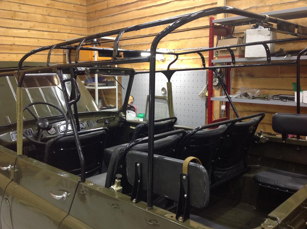

Доделываем мелочи: откидные седла в багажник; планки прижима тента; брызговики колес; крепление оружия, аптечки.
Огромное спасибо Юре Протектору - он безвозмезно прислал два комплекта откидных кресел в багажник, а я обновил обивку и покрасил.
В задней левой двери - прижимные планки плоского бачка для питьевой воды (если у кого есть такой на продажу - буду рад купить)
В заднем левом рундуке - крепеж бачка для масла.
Крепление оружия стояло в этой машине для всех четырех человек экипажа. Оставил я только для водителя и переднего пассажира (сзади места для оружия уже не осталось - возвращены родные сидения)
Крепление аптечки предусмотрено на правой центральной стойке.
Крепление огнетушителя - как и на 69-м - в ногах переднего пассажира.
Странный округлый жестяной карман (сфоткан отдельно) стоял сзади на спинке переднего пассажира - что это я так и не понял.

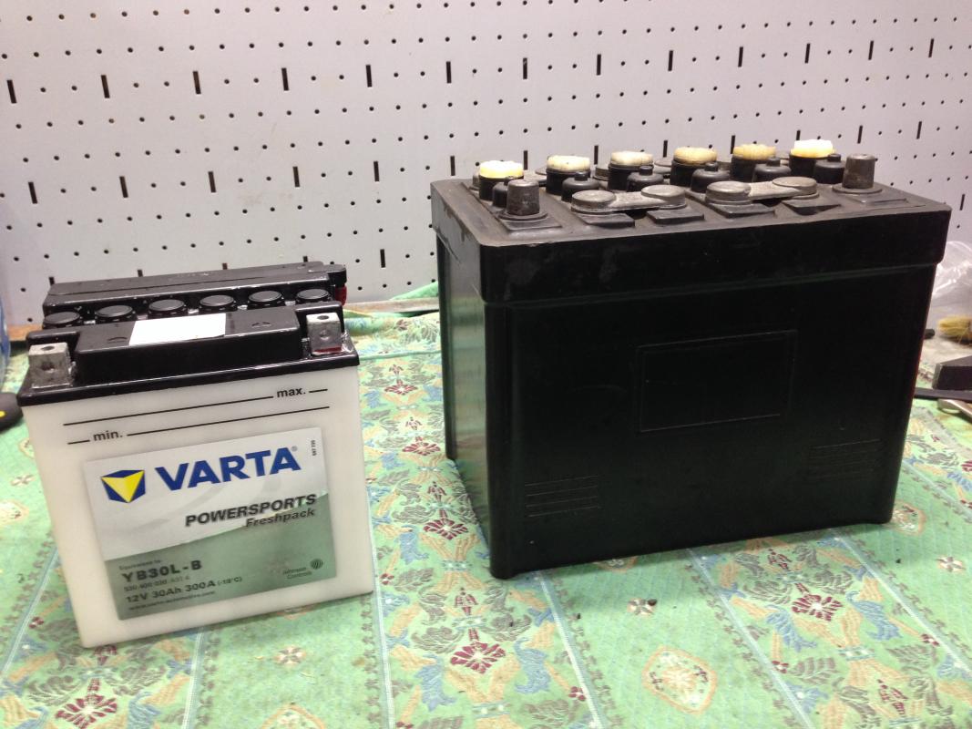

Теперь приходит время АКБ. Я тут ухитрился (с помощью Михаила MAXX1969, за что ему огромное спасибо), найти 6СТ-55 78 года. Не залитую. Есть мысль не заливать ее (все равно надолго не хватит), а сделать пустотелый разборный макет, внутри которого разместить современную гелевую АКБ (подходящую по размерам и способную запускать двигатель хотя бы при плюсовой температуре). Подключение к сети машины сделать через клеммы макета.
Есть ли у кого подобный опыт?)
-давно практикуется такой опыт у реставраторов,лично наблюдал М 401 и ПОБЕДУ
