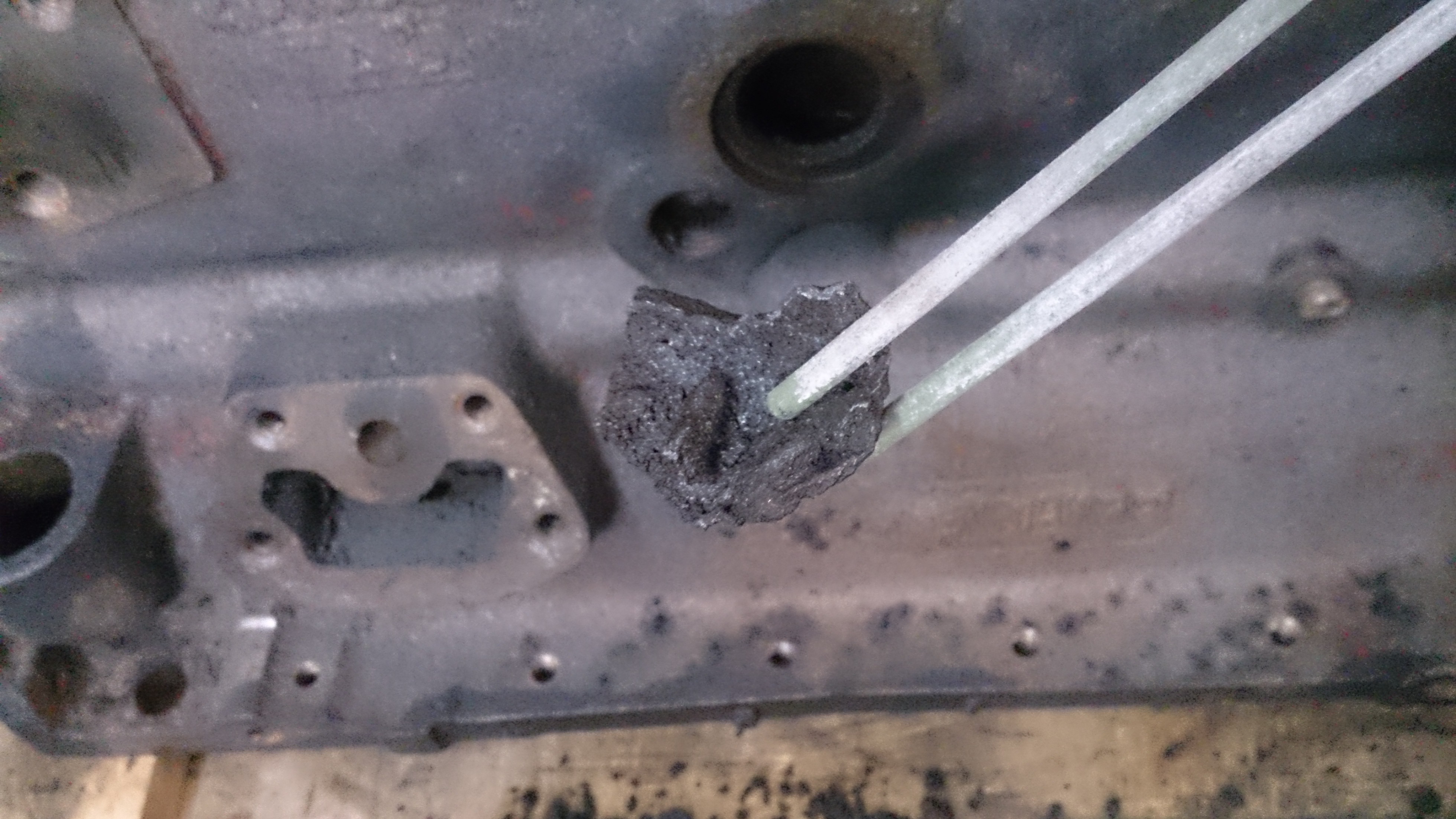

sasa4x4 292 Жалоба Опубликовано: 11 декабря 2017 Сложно будет вытряхнуть эту дрянь из блока. под задней торцевой заглушкой скорее всего монолит ≈ 15мм.. вокруг четвертого цилиндра тоже думаю слой не меньше. Ковырял помощью электродов, С их-же помощью и вынимал. Потом долго и муторно вымывал всё высокодавленческой мойкой. Под конец сделал из троса длинный ершик, на шуруповерте, пошерудил внутри как мог, еще раз промыл, вроде вываливаться бяка перестала. Пи.Си На это действо направила тема от АлексейК. Цитата Поделиться сообщением Ссылка на сообщение Поделиться на других сайтах

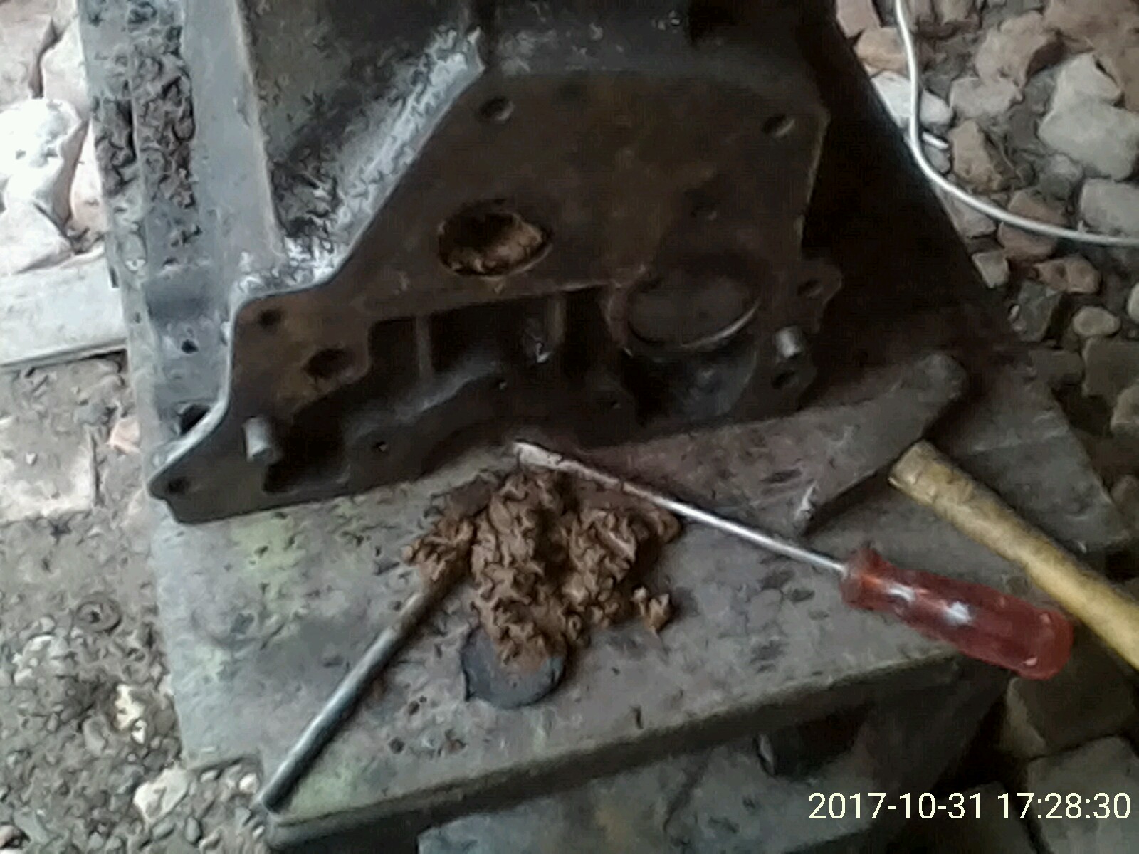

БВБ 5 Жалоба Опубликовано: 27 декабря 2017 (изменено) Пробивал ,реально пробивал блок 2 дня отвёртками,проволокой,тросиками.Вокруг 4 цилиндра было забито наглухо вытаскивал все заглушки ,затем промыл кёрхером,в общем литра 3 грязи точно было. начало процесса Кстати заглушки нашёл в магазине от газ-52 Изменено 27 декабря 2017 пользователем БВБ 1 Цитата Поделиться сообщением Ссылка на сообщение Поделиться на других сайтах
