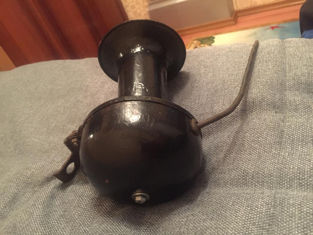

Дмитрий 1980 1 970 Жалоба Опубликовано: 2 декабря 2016 Гудло.. 5 Цитата Поделиться сообщением Ссылка на сообщение Поделиться на других сайтах
