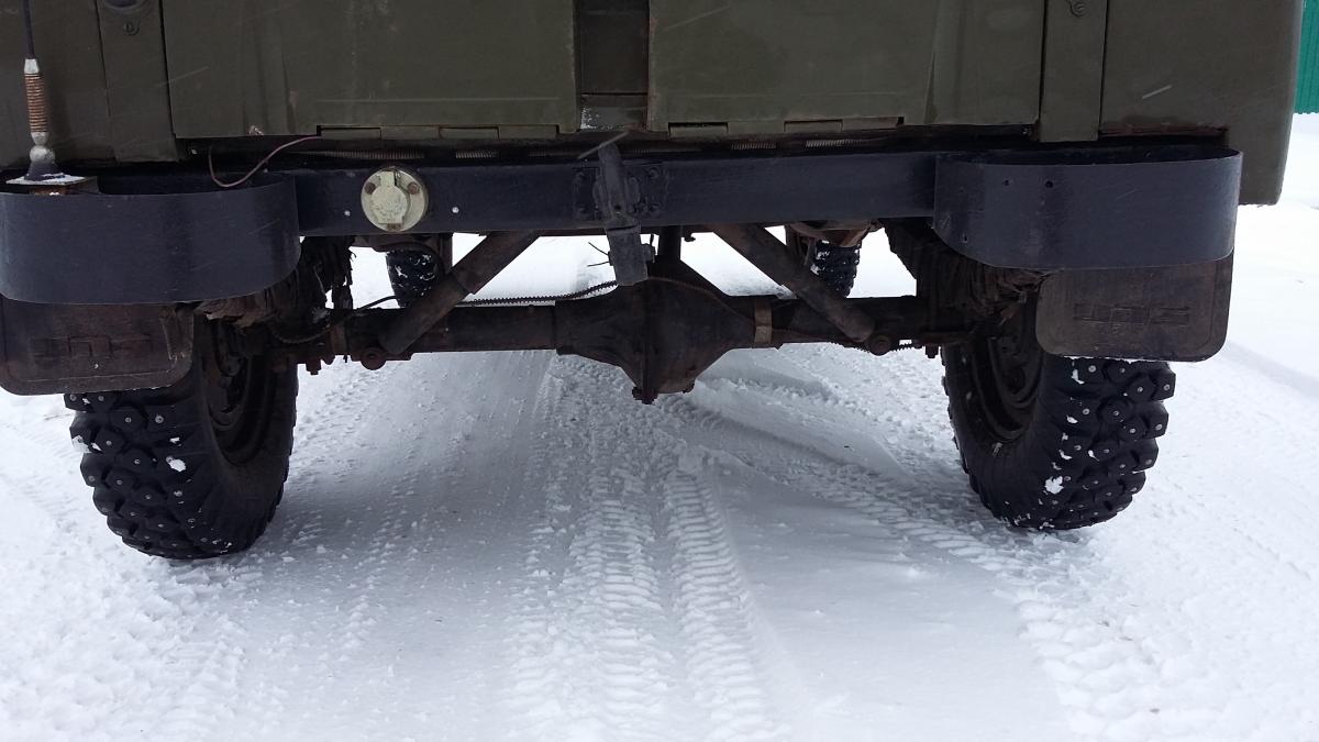

Mr.Fix 573 Жалоба Опубликовано: 11 ноября 2015 Шипы - оно надежнее. Тут снег не убирается, его укатывают. Липучки не рулят. 3 Цитата Поделиться сообщением Ссылка на сообщение Поделиться на других сайтах
Федот68 4 331 Жалоба Опубликовано: 11 ноября 2015 (изменено) Шипы - оно надежнее. Тут снег не убирается, его укатывают. Липучки не рулят. В таком нарезе - ты прав 1000 % Тут - именно "дубовка-фреза" с шипами - рулит ( опыт автокроссов УАЗа - то же самое говорит) В смысле : Укатанный снег - всё же "малость продавливается". И тут выигрывает узкая резина с малым насыщением протектора , которая тупо продавливает поверхность. Ну а в местах ,где реальный лёд на снегу - шипы выручают. Кажлому овощу - свой грядк! З.Ы. "общее правило" - про то, что зимняя резина должна быть уже летней ( чтобы продавить "кашу" до твёрдого) - тоже не аксиома. А как быть на глубоком и в меру уплотнённом покрытии ? Тут - как на песке/болотине - широкие и мягкие "лапти" - рулят. Каждому овощу - Свой грядк ! ( вроде как Александр Иванов, который "Вокруг Смеха" в такой транскрипции эту фразу первый произнёс...) Изменено 11 ноября 2015 пользователем Федот68 1 Цитата Поделиться сообщением Ссылка на сообщение Поделиться на других сайтах
gazonchik1969 1 642 Жалоба Опубликовано: 11 ноября 2015 (изменено) Шипы - оно надежнее. Тут снег не убирается, его укатывают. Липучки не рулят. ты где столь шипастые шипы нарыл? подкинь адресок. тож надоть (совецкие запасы иссякли, а в продаже тут одни букашки махонькие) Изменено 11 ноября 2015 пользователем gazonchik1969 Цитата Поделиться сообщением Ссылка на сообщение Поделиться на других сайтах
Mr.Fix 573 Жалоба Опубликовано: 11 ноября 2015 ты где столь шипастые шипы нарыл? ... По крайним "шишкам" установлены грузовые шипы, по внутренним двум рядам идут легковые. Легковые нашел в продаже. Грузовые были в наличии у мужика, который зашиповал резину. Цитата Поделиться сообщением Ссылка на сообщение Поделиться на других сайтах
Mr.Fix 573 Жалоба Опубликовано: 12 ноября 2015 (изменено) Вот, ближе: (передние колеса - которые достались в наследство) Изменено 12 ноября 2015 пользователем Mr.Fix 1 Цитата Поделиться сообщением Ссылка на сообщение Поделиться на других сайтах

gazonchik1969 1 642 Жалоба Опубликовано: 12 ноября 2015 Вот, ближе: (передние колеса - которые достались в наследство) по красоте) Цитата Поделиться сообщением Ссылка на сообщение Поделиться на других сайтах
