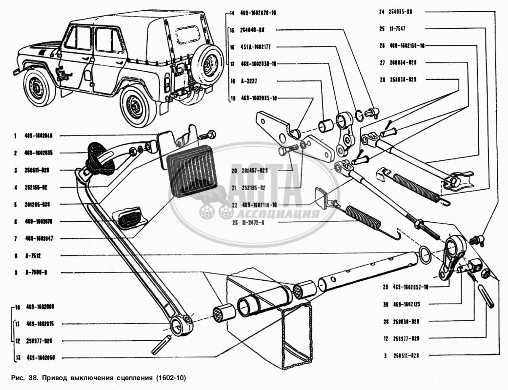

Гость Юрий72 Жалоба Опубликовано: 10 февраля 2016 (изменено) Вот еще вариант есть: http://www.gaz69.ru/ipb/topic/119853-mehanicheskii-privod-sceplenija-na-dvigateli-um/#entry327805 А это схема сцепления Уаз Исходя из этого, можно соорудить нечто. Изменено 10 февраля 2016 пользователем Юрий72 1 Цитата Поделиться сообщением Ссылка на сообщение Поделиться на других сайтах

Саша Вии 786 Жалоба Опубликовано: 10 февраля 2016 (изменено) Комплект деталей необходимый для установки, подготовил специально для 421 двигателя. Изменено 10 февраля 2016 пользователем caша вии Цитата Поделиться сообщением Ссылка на сообщение Поделиться на других сайтах
speedoff 3 826 Жалоба Опубликовано: 10 февраля 2016 Нужно сначала купить у Галеры вот такую штуку: http://www.gaz69.ru/ipb/topic/124583-prodam-novoe-raznoe/?p=459371 Потом подготовить комплект тяг, как на фото, которое выше выложил caша вии Тяги можно использовать родные, подрезая или удлиняя их по месту. Цитата Поделиться сообщением Ссылка на сообщение Поделиться на других сайтах
