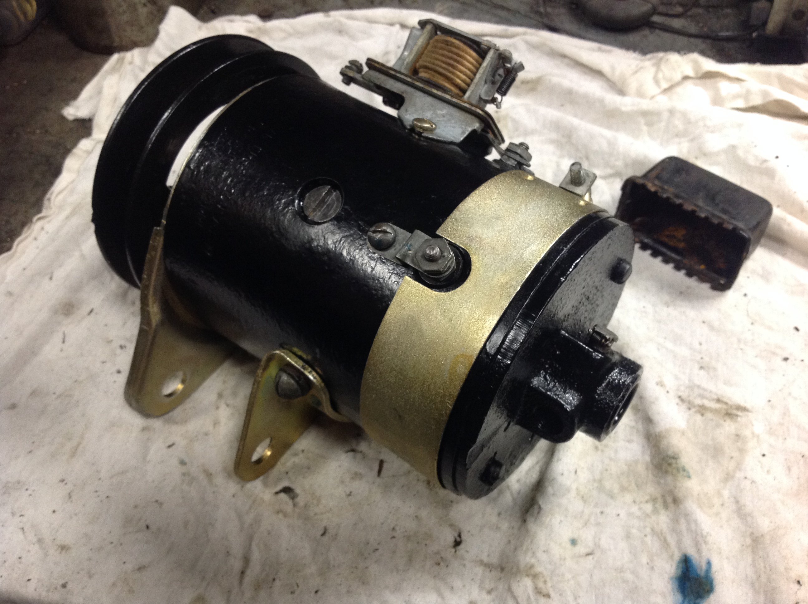

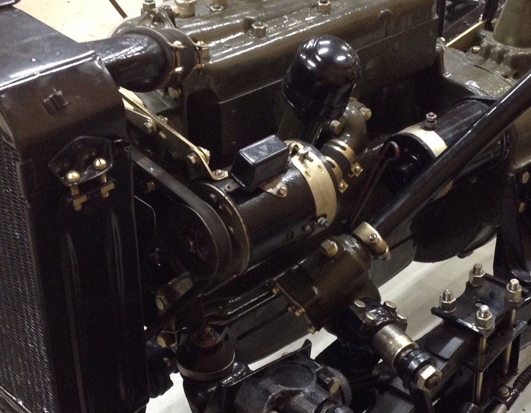

бронтозавр 8 Жалоба Опубликовано: 5 июля 2019 19.12.2017 в 21:35, Стакан сказал: ГАЗ-АА, спасибо за справку. Ну а если у кого есть на продажу или обмен правильный шкив генератора - прошу откликнуться! Интересуюсь конденсатором который установлен на генераторе.Его функция , емкость и напряжение? по поводу шкивов думаю что они были одинаковые что на стационаре что на газ аа, мм, 67. Хотя у меня есть шкив который сделан не методом литья по чугуну а стальной. Шкив этот по размеру точно такой как и чугунный. угол конуса и глубина посадки на вал генератора тоже полностью идентичны . Единственное отличие то что ремень не ложится при износе на плоскость шкива как на чугунном шкиве а имеет возможность проваливаться по шкиву глубже опираясь на реборды (щеки) шкива и вполне работать дальше. Сейчас как раз занимаюсь сборкой генератора .Горелый якорь мне очень качественно перемотали. Обмотки статора не сгорели но пришлось их обмотать перкальной лентой и залить шеллаком. А вот дальше -тупик. Не могу понять как что соединять .какие концы на какие выводу и на какие щетки. Разбирал генератор 2 года назад вот и все позабыл. Если бу хоть какой то эскиз (что куда) был бы безмерно благодарен. Цитата Поделиться сообщением Ссылка на сообщение Поделиться на других сайтах
бронтозавр 8 Жалоба Опубликовано: 5 июля 2019 14.07.2016 в 03:39, Стакан сказал: Не было времени. Теперь начинаем. Разбираем генератор-электростанцию для извлечения двигателя и полезного крепежа (море аутентичных болтов и гаек, хомутов из 50-х. А также кнопка стартера как на 67-м. Сам двигатель мы запустили перед разбором электростанции - компрессия ощущается четко (но не мерял); пускается и работает уверенно, но заметен сильный прорыв картерных газов - даже сапун выплюнул. Ну ладно - все равно движку скоро будем разбирать, проверять - будет видна причина. Заметны отличия двигателя стационара от автомобильного - для искры используется магнето; на месте трамблера стоит дополнительный маслонасос на маслорадиатор от 69-го; в поддоне есть дополнительные штуцеры для масла; иной коллектор и карбюратор; другая помпа. Но есть и нужные компоненты: Радует наличие 6-ти вольтовых стартера и генератора. Ну и есть надежда на позитивное состояние самой шатунно-поршневой группы. Удивило наличие среди контрольных приборов датчиков температуры воды и масла. Дело в том, что они использованы авиационные - такие как на поршневых самолетах 40-х 50-х - без электрики. Один вкручивается в поддон, а другой в патрубок ож. Приборы видны на фото снятыми. Марка генератора, где используется двигатель - видно на фото шильда. Если кому требуется что-нибудь из увиденного на фото (помимо двигателя, навесного и связанного с этим) - обращаемся в личку. Данный радиатор охлаждения один в один подходит на ЗИМ .проверено лично мною.Был у меня такой именно с такой установки. Хороший вариант для обмена или выгодной продажи. 1 Цитата Поделиться сообщением Ссылка на сообщение Поделиться на других сайтах
Газ-АА 278 Жалоба Опубликовано: 10 июля 2019 05.07.2019 в 21:38, бронтозавр сказал: Интересуюсь конденсатором который установлен на генераторе.Его функция , емкость и напряжение? по поводу шкивов думаю что они были одинаковые что на стационаре что на газ аа, мм, 67. Странно. О каком "конденсаторе на генераторе" идет речь? Насчет идентичности диаметров шкивов вы принципиально заблуждаетесь. Диаметры как раз были разные. Попозже вечером справочно разъясню. 1 1 Цитата Поделиться сообщением Ссылка на сообщение Поделиться на других сайтах
Восход 134 Жалоба Опубликовано: 10 июля 2019 На стационаре большой шкив, на АА, ММ и 67 малый Цитата Поделиться сообщением Ссылка на сообщение Поделиться на других сайтах
бронтозавр 8 Жалоба Опубликовано: 23 июля 2019 10.07.2019 в 17:19, Газ-АА сказал: Странно. О каком "конденсаторе на генераторе" идет речь? 10.07.2019 в 20:36, Восход сказал: На стационаре большой шкив, на АА, ММ и 67 малый Насчет идентичности диаметров шкивов вы принципиально заблуждаетесь. Диаметры как раз были разные. Попозже вечером справочно разъясню. 14.07.2016 в 03:39, Стакан сказал: Не было времени. Теперь начинаем. Разбираем генератор-электростанцию для извлечения двигателя и полезного крепежа (море аутентичных болтов и гаек, хомутов из 50-х. А также кнопка стартера как на 67-м. Сам двигатель мы запустили перед разбором электростанции - компрессия ощущается четко (но не мерял); пускается и работает уверенно, но заметен сильный прорыв картерных газов - даже сапун выплюнул. Ну ладно - все равно движку скоро будем разбирать, проверять - будет видна причина. Заметны отличия двигателя стационара от автомобильного - для искры используется магнето; на месте трамблера стоит дополнительный маслонасос на маслорадиатор от 69-го; в поддоне есть дополнительные штуцеры для масла; иной коллектор и карбюратор; другая помпа. Но есть и нужные компоненты: Радует наличие 6-ти вольтовых стартера и генератора. Ну и есть надежда на позитивное состояние самой шатунно-поршневой группы. Удивило наличие среди контрольных приборов датчиков температуры воды и масла. Дело в том, что они использованы авиационные - такие как на поршневых самолетах 40-х 50-х - без электрики. Один вкручивается в поддон, а другой в патрубок ож. Приборы видны на фото снятыми. Марка генератора, где используется двигатель - видно на фото шильда. Если кому требуется что-нибудь из увиденного на фото (помимо двигателя, навесного и связанного с этим) - обращаемся в личку. Данный радиатор охлаждения один в один подходит на ЗИМ .проверено лично мною.Был у меня такой именно с такой установки. Хороший вариант для обмена или выгодной продажи. Цитата Поделиться сообщением Ссылка на сообщение Поделиться на других сайтах

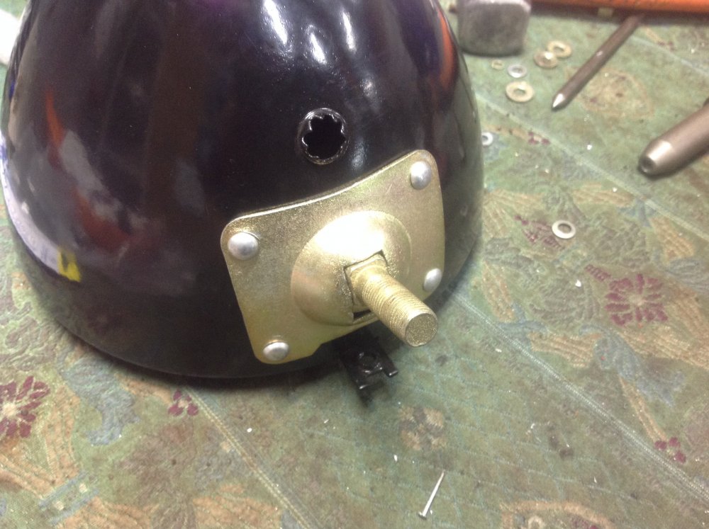

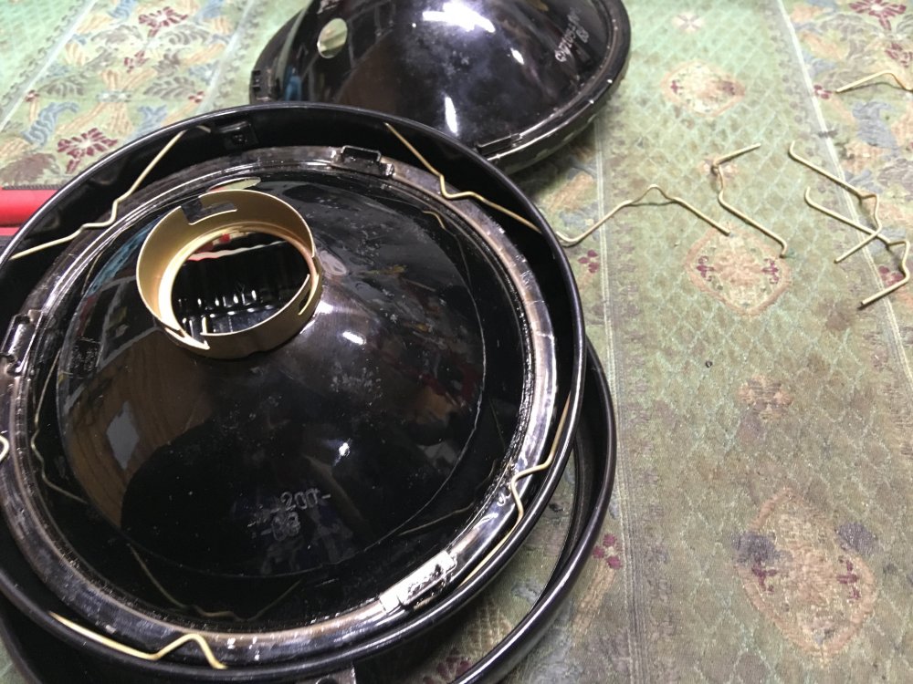

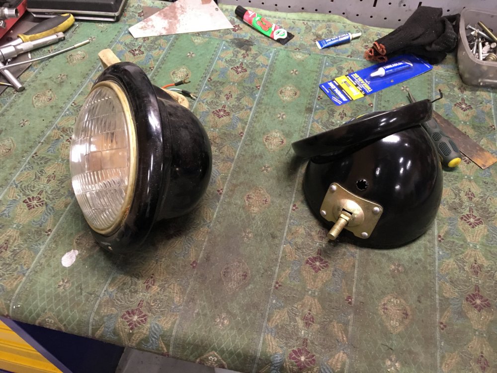

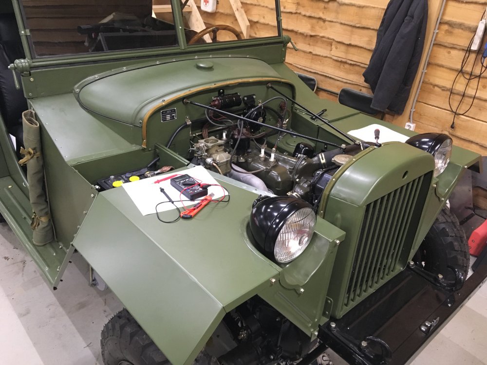

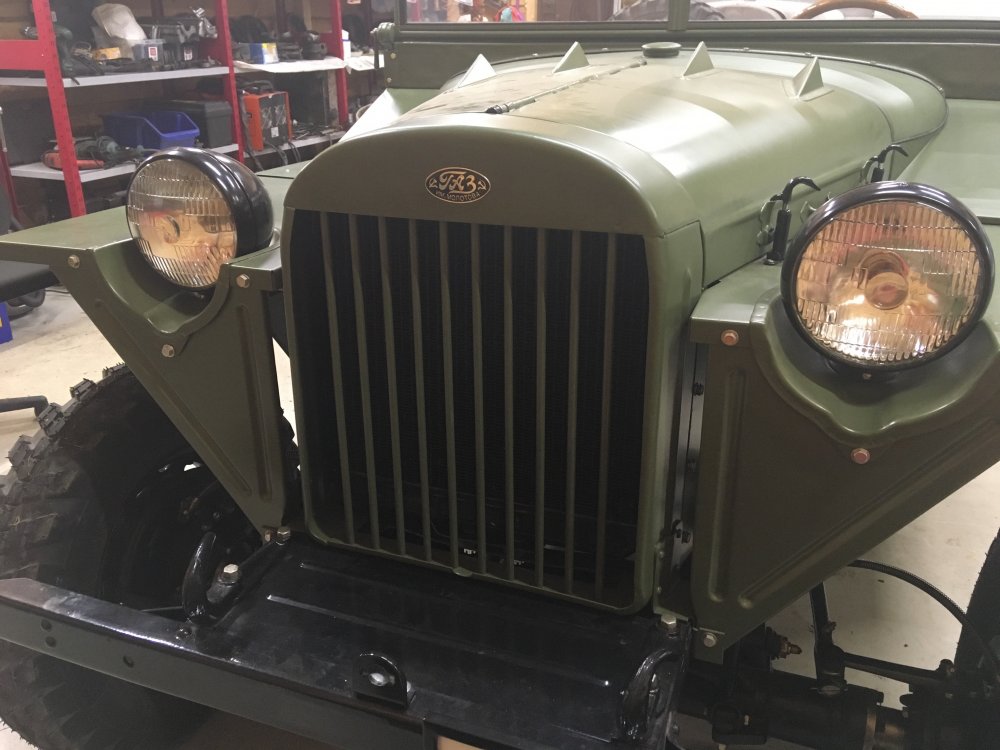

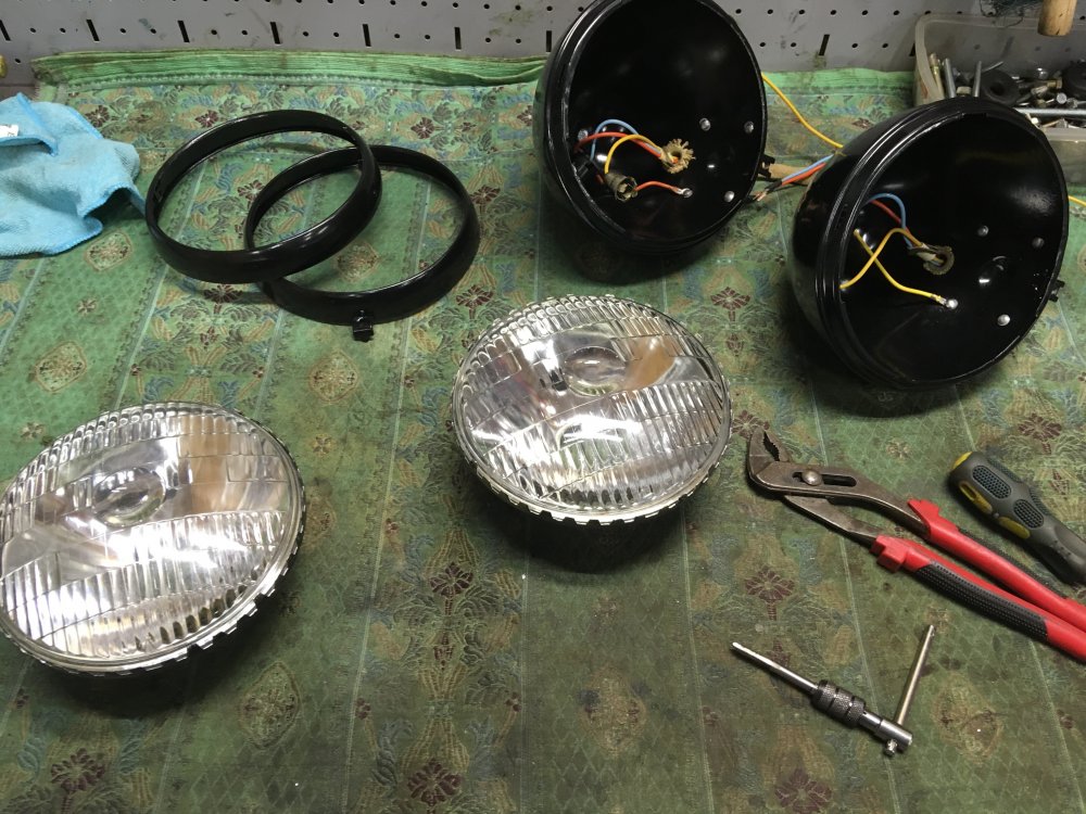

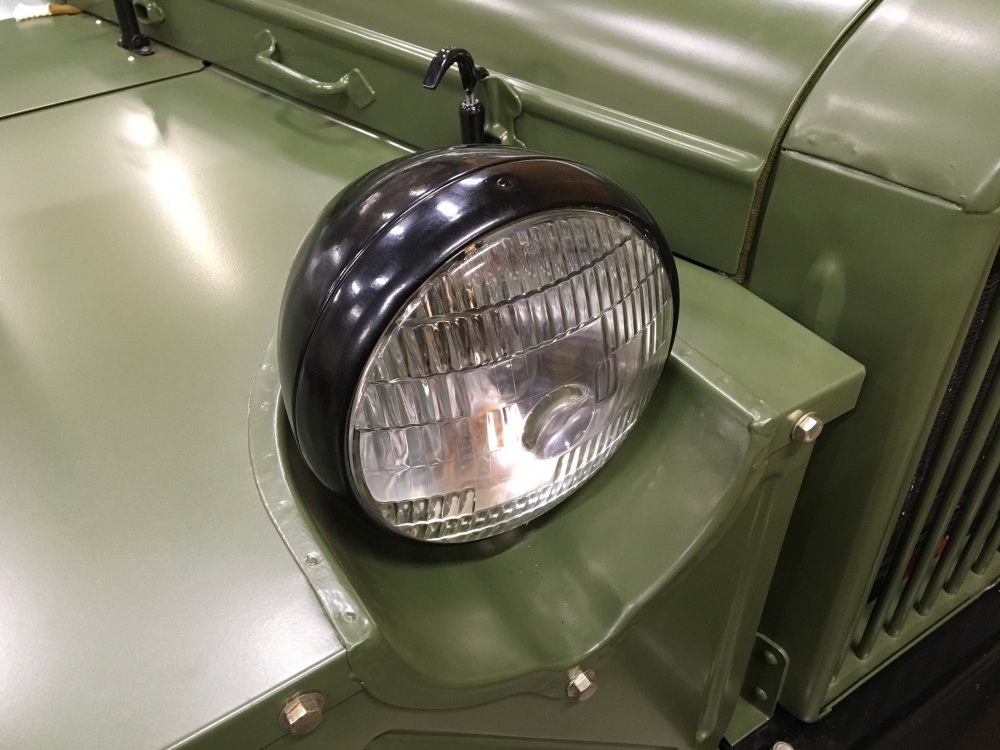

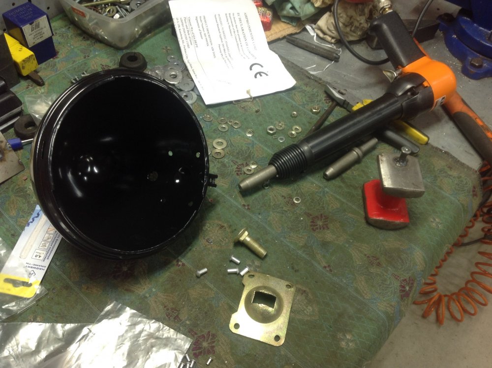

Стакан 1 979 Жалоба Опубликовано: 30 августа 2019 (изменено) Целое лето без публикаций. Но вот пора и выкладывать, что сделано. Фары. От оригинальных фар у меня только корпус. Корпуса были разные, в том числе ранние - с пружинными защелками соединения корпуса. Но для установки выбрал обычные - на болтах. Тут выбор обусловлен сохраном железа. Кронштейн крепления-наклона фары снят и оцинкован, корпус фары покрашен порошком. Потом все вновь склепано. (тут спасибо Трубогибу за советы по пользованию пневматическим клепальным молотком) Для комплектации фар для ГАЗ-67 я использовал как донора пару фар ГАЗ-69 "под большой горшок". С них я взял проводку в брезентовом рукаве, разъем, отражатель, фурнитуру крепления оптики. К двум проводам проводки добавил третий- под габаритный огонь. В отражателе просверлил отверстие под патрон (габаритный свет 67-го должен быть внутри фары, над основной лампой). Стекла фар использованы "с линзой" - что есть не совсем верно под "военный" кузов, но другого подходящего варианта у меня нет. Задний фонарь правильный, ранний. с родным стеклом и двухнакальной лампой. Только белое стеклышко подсветки номера - взято от более позднего фонаря (чуть не встает оно, хоть и не заметно снаружи). Кстати, расстояние между крепежными гайками к кузову на фонаре старого образца (как мой) отличается на несколько мм от более позднего фонаря. поэтому отверстия в заднем борту должны соответствовать. Новодельный борт (который стоит на моей машине) от Региона-67 имеет монтажное расстояние отверстий под "поздний" фонарь - как на всей советской технике 50-70 хх годов. Лампы 6 вольт в фары - можно найти в мотоциклетном магазине (там где занимаются явами, уралами, минсками , а не там, где ямахи и китайские скутеры). Разъемы-штыри подключения к проводке - сделаны из стандартных электрических коннекторов. Изменено 31 августа 2019 пользователем Стакан 10 Цитата Поделиться сообщением Ссылка на сообщение Поделиться на других сайтах
nat 4 569 Жалоба Опубликовано: 31 августа 2019 Все почему-то с насточивостью и***а, и я в том числе, ставят стекло с линзами Цитата Поделиться сообщением Ссылка на сообщение Поделиться на других сайтах
ВладимирВ 3 391 Жалоба Опубликовано: 31 августа 2019 39 минут назад, nat сказал: Все почему-то с насточивостью и***а, и я в том числе, ставят стекло с линзами "Но мы то с вами знаааем!.." Похожая история с рубинами. Все хотят именно их. А я со временем в них разочаровался. Просто темно-красное стекло и красивее на машине, и на солнце стопы лучше видно. А рубин - черная дыра. 1 Цитата Поделиться сообщением Ссылка на сообщение Поделиться на других сайтах
Стакан 1 979 Жалоба Опубликовано: 31 августа 2019 2 часа назад, nat сказал: Все почему-то с насточивостью и***а, и я в том числе, ставят стекло с линзами Вот точно. И ведь знаем, что ерунда получается... А правильного стекла нет... Я вот выложу через несколько дней всю коллекцию стекол фар, которые собрались у меня. Некоторые в плохом сохране, или в одном экземпляре без пары - гуру может подскажут, что есть лучше линз)) 1 час назад, ВладимирВ сказал: "Но мы то с вами знаааем!.." Похожая история с рубинами. Все хотят именно их. А я со временем в них разочаровался. Просто темно-красное стекло и красивее на машине, и на солнце стопы лучше видно. А рубин - черная дыра. А с рубинами точно согласен - их свет тупо не видно днем. Но все равно все хотят. Имидж хороший у них) Цитата Поделиться сообщением Ссылка на сообщение Поделиться на других сайтах

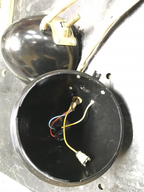

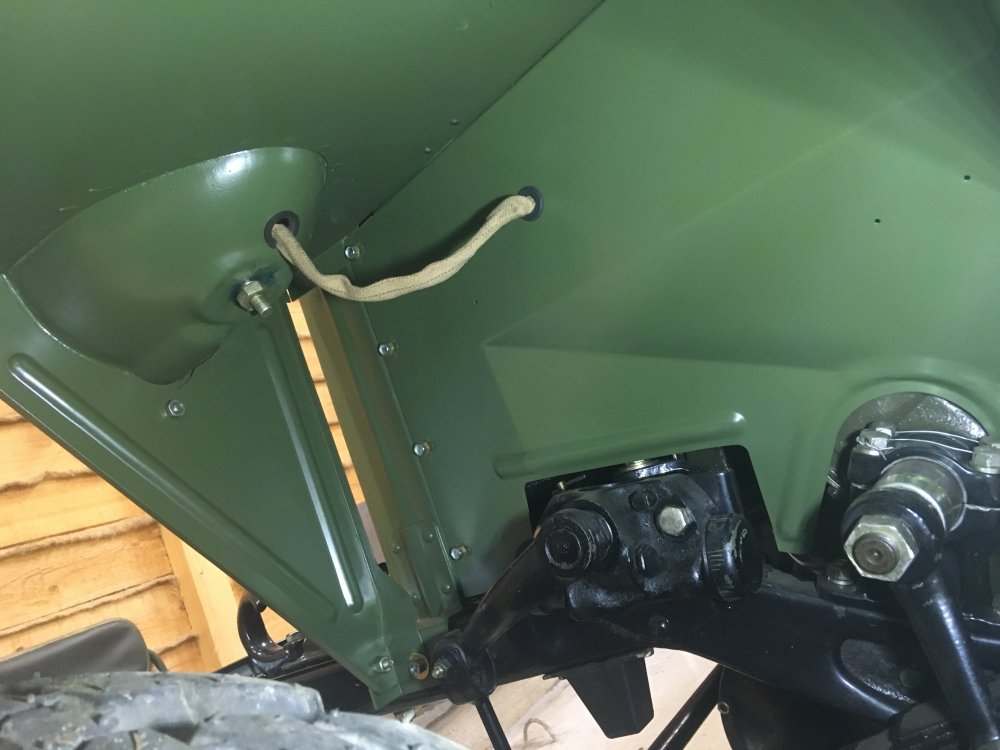

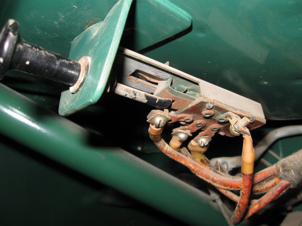

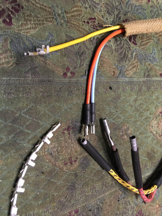

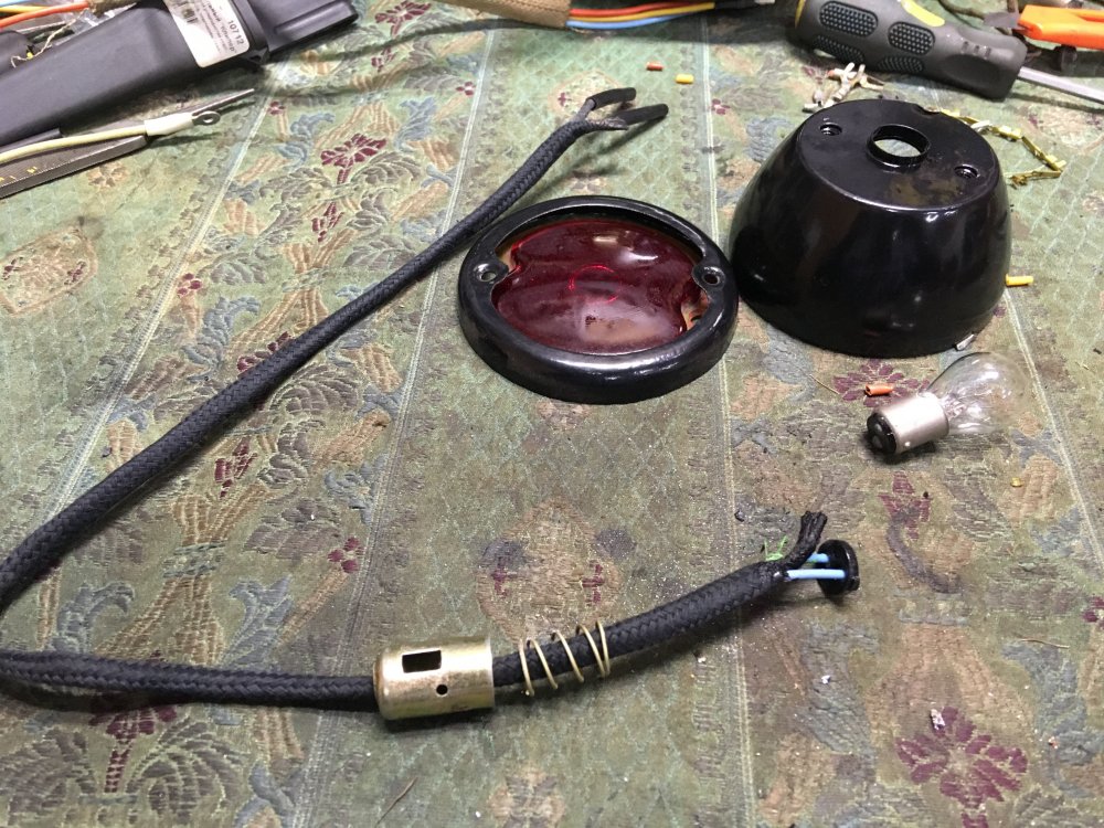

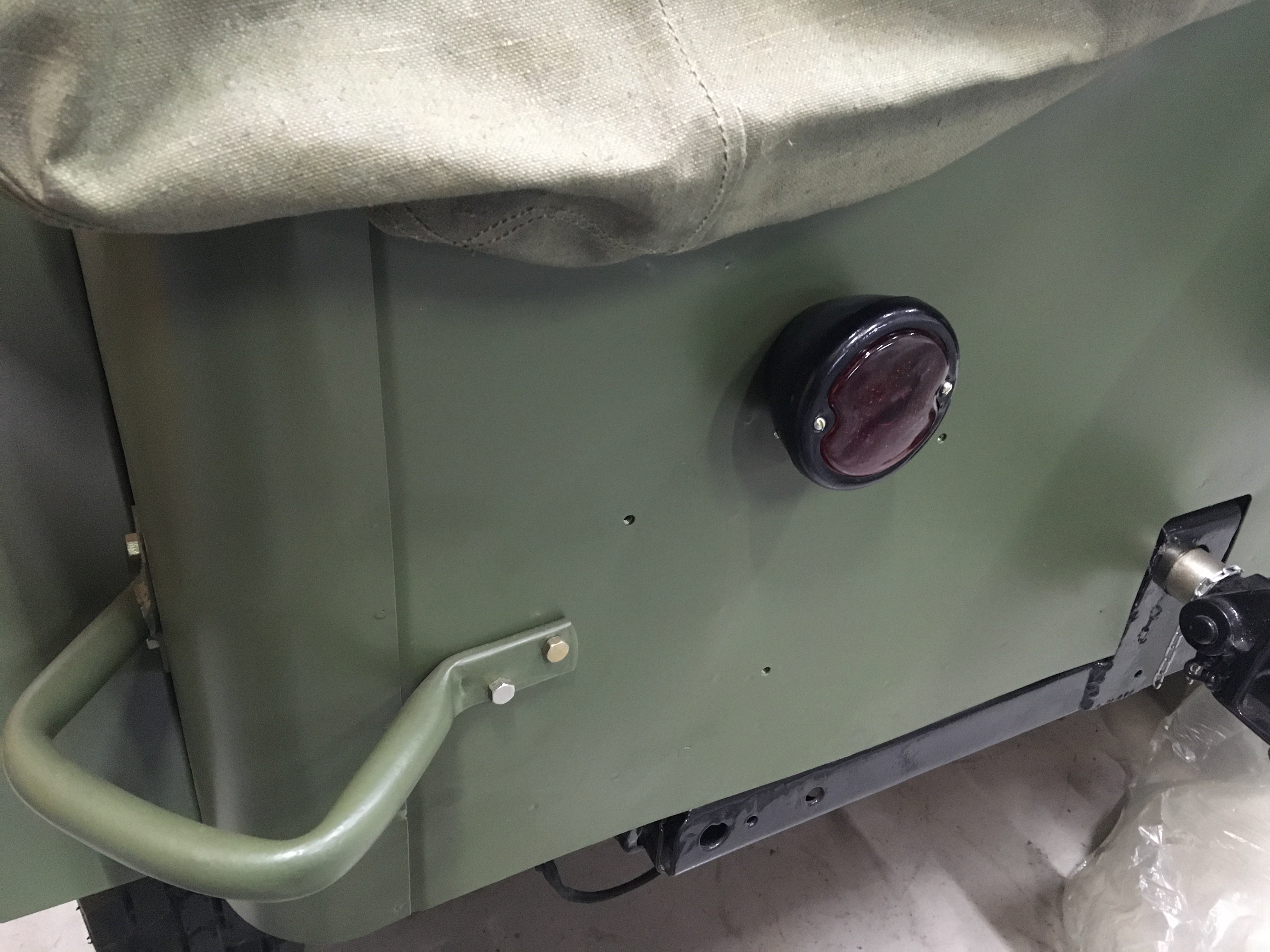

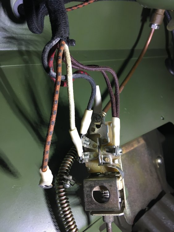

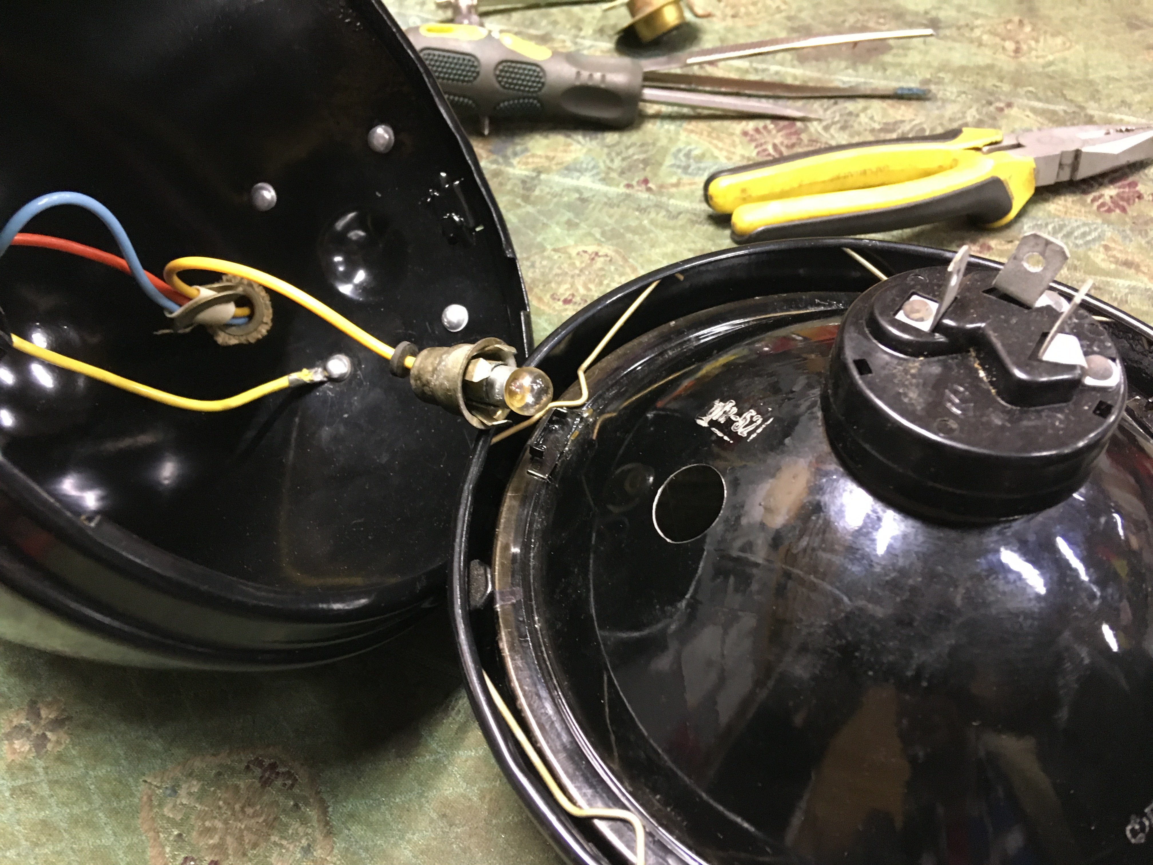

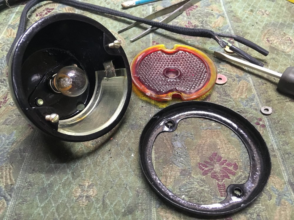

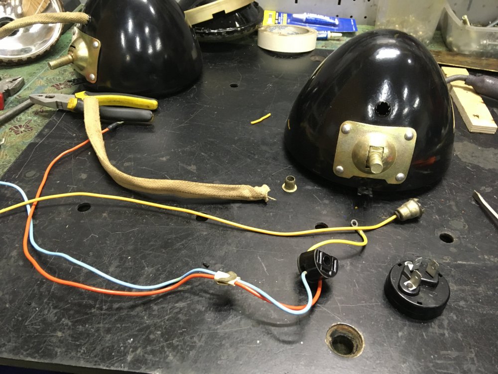

Стакан 1 979 Жалоба Опубликовано: 1 сентября 2019 (изменено) Проводка фары и задний фонарь подробнее. Контакт на отражатель убран -основная лампа фары сама дает массу на отражатель. В заднем фонаре видно неродное стеклышко подсветки номера. Изменено 1 сентября 2019 пользователем Стакан 2 Цитата Поделиться сообщением Ссылка на сообщение Поделиться на других сайтах

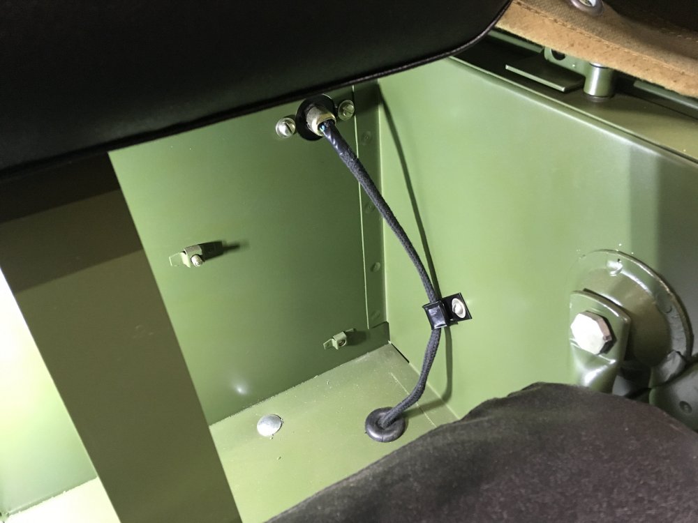

ВладимирВ 3 391 Жалоба Опубликовано: 1 сентября 2019 В свое время где-то натыкался на брезентовые рукава, причем в каком-то необычном месте они были применены. А когда проводку на прицепе монтировал, так и не смог вспомнить. Пришлось с дракончиков одолжить. Может кто встречал такие рукава ? Цитата Поделиться сообщением Ссылка на сообщение Поделиться на других сайтах

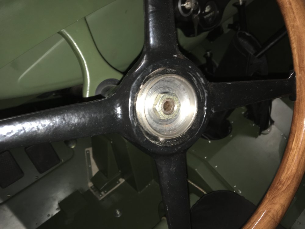

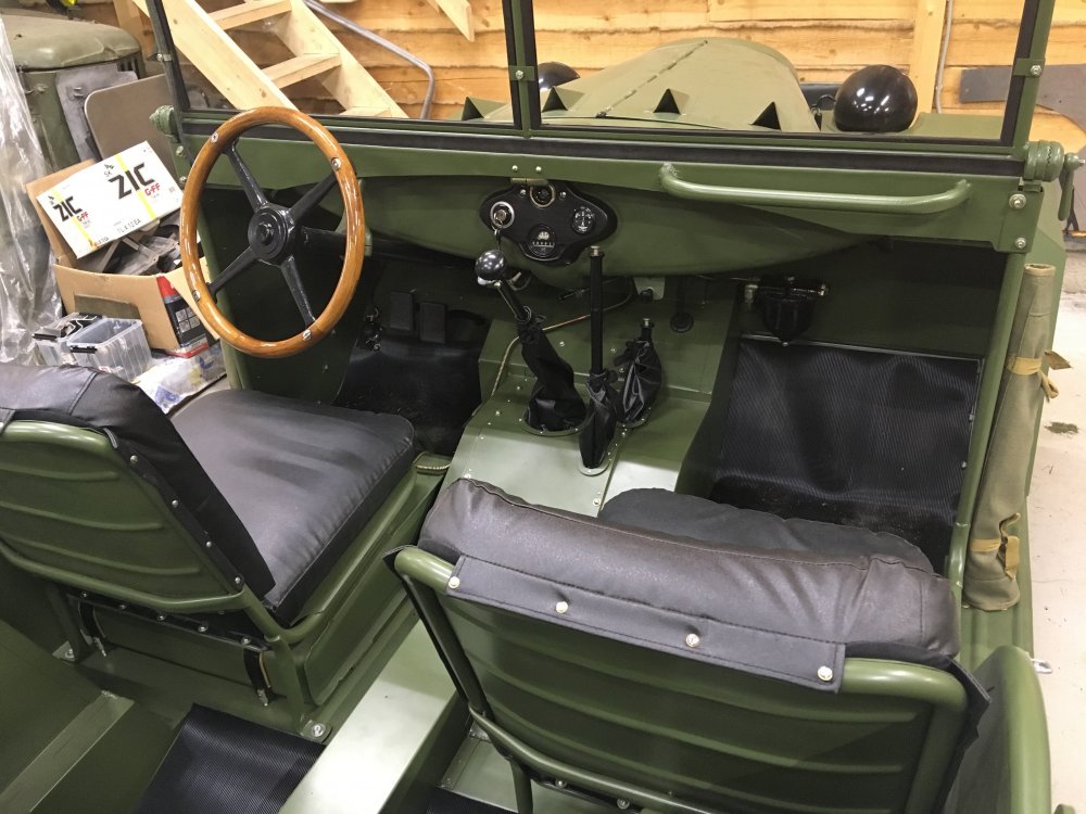

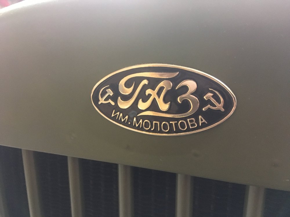

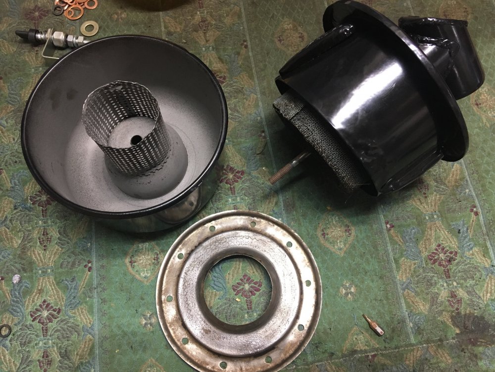

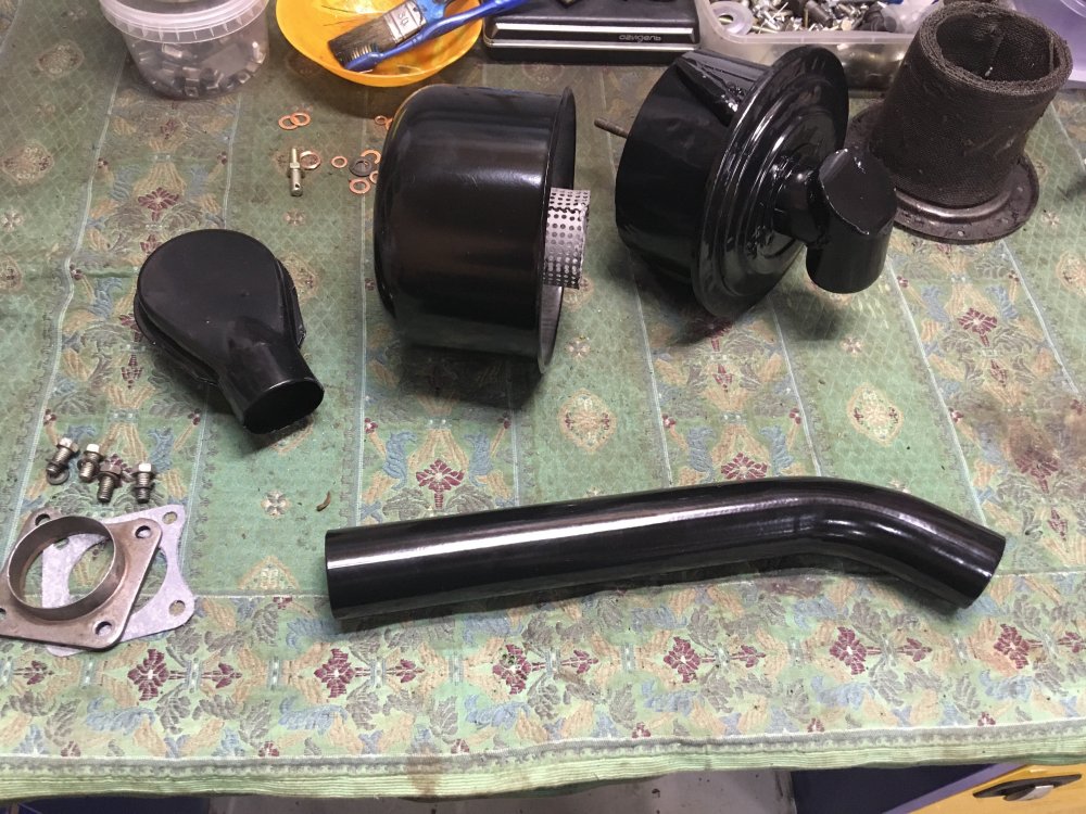

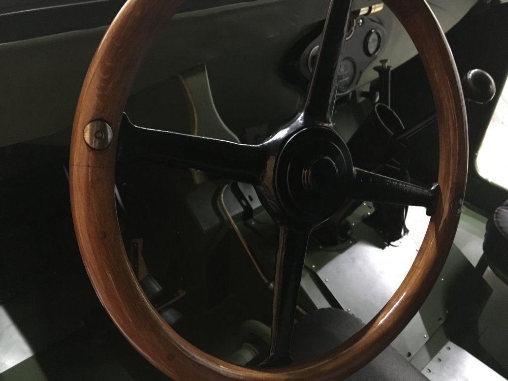

Стакан 1 979 Жалоба Опубликовано: 2 сентября 2019 (изменено) Кнопка сигнала на руле - полностью новодельная. Взял за основу кнопку Борис Глебыча и слегка доработал внешний вид. Внутренности - пружина и контакты взяты от обычной кнопки типа ГАЗ-УАЗ. Провод проходит внутри полого рулевого вала и подключается к проводке в моторном отсеке. Фильтр очистки воздуха - оригинальные детали удачно попали в хорошем сохране. чуть рихтовки и окраска. Табличка "ГАЗ" на морде - новодельная. Известного тут автора (Region-76). Закреплена с обратной стороны двумя винтами м3. Штатное крепление скобкой изобразить не удалось. Карбюратор пока что К-22Д (Победа, ГАЗ-69), в этом карбюраторе не переделывал ничего- только настроил качество-колличество под уверенную работу двигателя около 500 оборотов на 92 бензине. (вообще - тема используемого бензина требует отдельного разговора. Просто я особо не заморачивался этим пока) А вообще - не теряю надежду на оригинальный карб в будущем. Тяга от кронштейна газа до карба - сделана близко к оригиналу, но все равно чуть иначе - видно на фото по сравнению с сильно усталой оригинальной. Табличка подкапотная естественно новодел. Алюминевая. Украинского автора - хорошего качества, не стирается. Шрифт ГОСТ СССР #4. Приделана к моторному щиту стандартными "гвоздями" крепления таких табличек. Изменено 2 сентября 2019 пользователем Стакан 6 1 Цитата Поделиться сообщением Ссылка на сообщение Поделиться на других сайтах
ALL21 104 Жалоба Опубликовано: 4 сентября 2019 01.09.2019 в 16:06, ВладимирВ сказал: В свое время где-то натыкался на брезентовые рукава, причем в каком-то необычном месте они были применены. А когда проводку на прицепе монтировал, так и не смог вспомнить. Пришлось с дракончиков одолжить. Может кто встречал такие рукава ? https://retrodetal.ru/product/739/ 1 Цитата Поделиться сообщением Ссылка на сообщение Поделиться на других сайтах

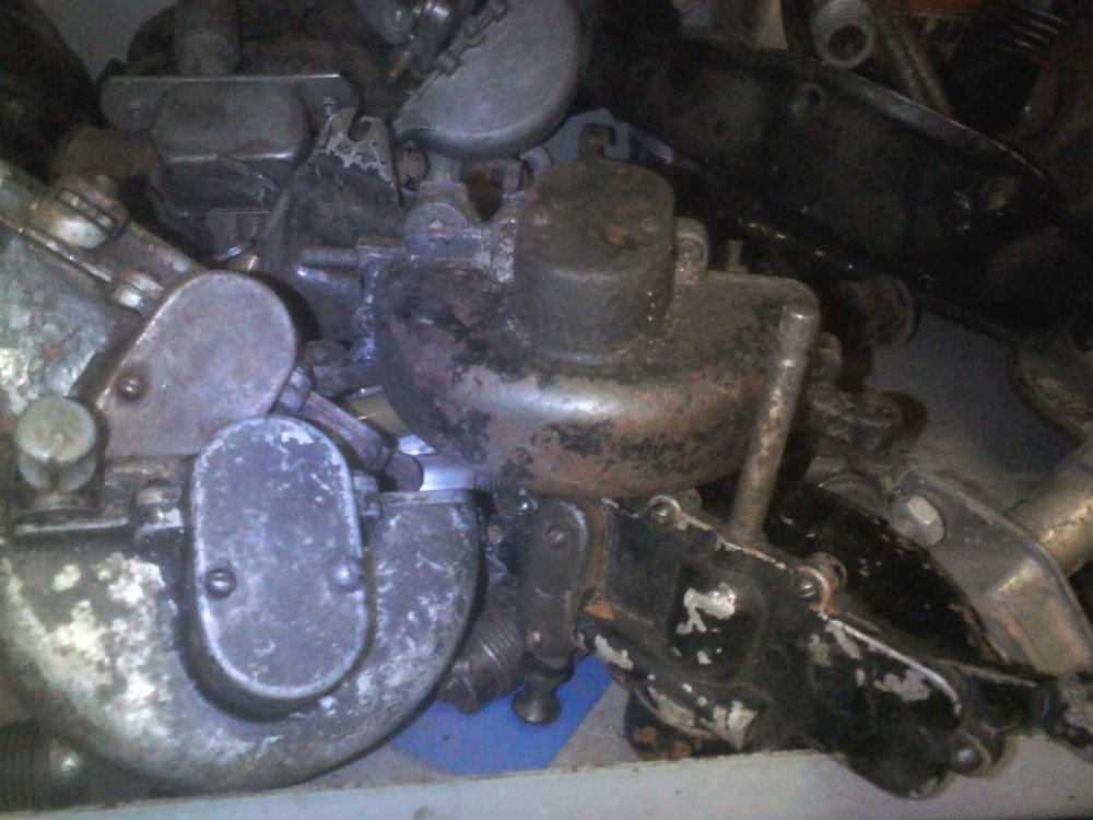

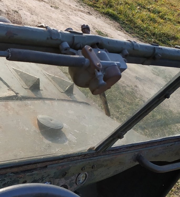

Стакан 1 979 Жалоба Опубликовано: 7 сентября 2019 (изменено) Вакуумный стеклоочиститель. Умные люди говорят, что не совсем он правильный... Но да другого пока не видел. Маркировки названия на нем нет. Только надпись КАТЭК. Достался в среднем состоянии (на первом фото он темный). Перетряхнул как мог. Для сравнения был разобран подобный привод СЛ-12 - лежит на первом фото рядом с оригинальным (его вообще нетрудно купить, и он даже подходит по монтажным отверстиям на ГАЗ-67, но только трубка подвода вакуума находится с другой стороны). Ставить СЛ-12 у меня цели не было. но на нем можно понять принцип работы и даже использовать некоторые мелкие запчасти и фурнитуру с него. При ремонте родного привода было много шлифования, притирки деталей, для уплотнения поршня использовал резиновые уплотнения, вырезанные из мембраны бензонасоса (а вообще должна быть нат кожа, что видно на кадрах разборки - кожа истлела и рассыпается) основную проблему составил кран включения - там была коррозия. Использовал детали СЛ-12 с вырезом с долгим напилингом. Пружинки и винты тоже взяты от СЛ-12 По итогам работ стеклоочиститель приобрел вид, и даже немного работает). Вторая щетка (пассажира) приводится в действие ручкой из кабины. Поводки щеток американские, Ford model-A. Сами щетки можно также американские, но по размеру и креплению встают от ГАЗ-69. Трубка подвода вакуума идет от впускного коллектора двигателя. В коллектор вкручивается переход, в этот переход уже вкручен штуцер медной трубки 4 мм. Подобный переход, как и медную трубку со штуцером можно найти на ГАЗовских трамблерах - используется для опережения зажигания. В районе моторного щита трубка переходит на резиновый шланг, который в свою очередь уже входит через резиновое уплотнение по центру моторного щита (там же где и жгут проводки) в кабину и идет по рамке лобового до привода стеклоочистителя. Изменено 7 сентября 2019 пользователем Стакан 6 Цитата Поделиться сообщением Ссылка на сообщение Поделиться на других сайтах
dud67 183 Жалоба Опубликовано: 8 сентября 2019 Надо тебе правильные щетки подарить! В лс написал. 1 Цитата Поделиться сообщением Ссылка на сообщение Поделиться на других сайтах
nat 4 569 Жалоба Опубликовано: 8 сентября 2019 А есть точная информация, (может по годам) привод левый точно, или всегда окрашивался?? У меня два привода, один в состоянии нулевый, второй очень бодрый не крашены ниразу.... Один из земли был с остатками черной краски Цитата Поделиться сообщением Ссылка на сообщение Поделиться на других сайтах
Стакан 1 979 Жалоба Опубликовано: 8 сентября 2019 1 час назад, nat сказал: А есть точная информация, (может по годам) привод левый точно, или всегда окрашивался?? У меня два привода, один в состоянии нулевый, второй очень бодрый не крашены ниразу.... Один из земли был с остатками черной краски Тоже интересно по поводу краски. Чертежа этого привода нет у меня. Цитата Поделиться сообщением Ссылка на сообщение Поделиться на других сайтах

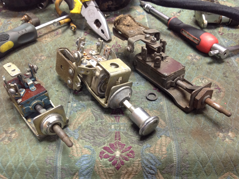

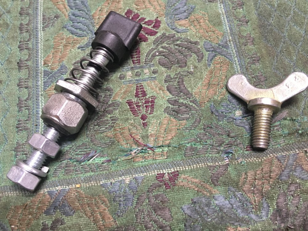

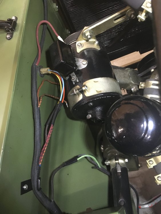

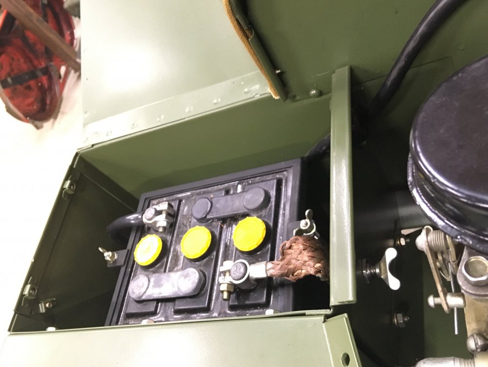

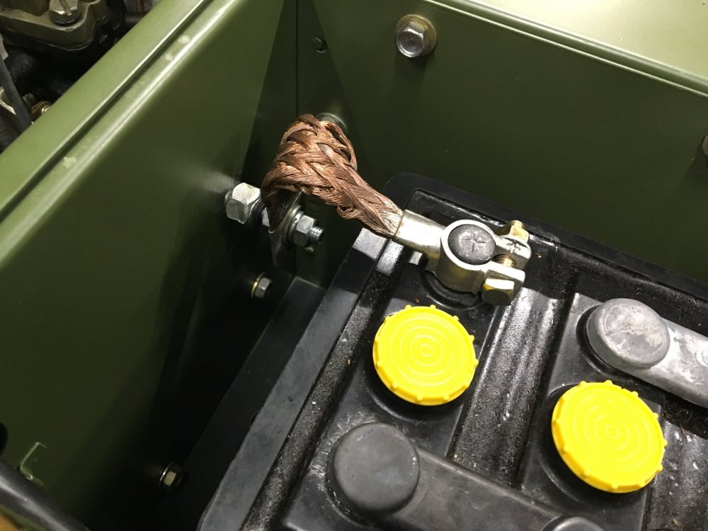

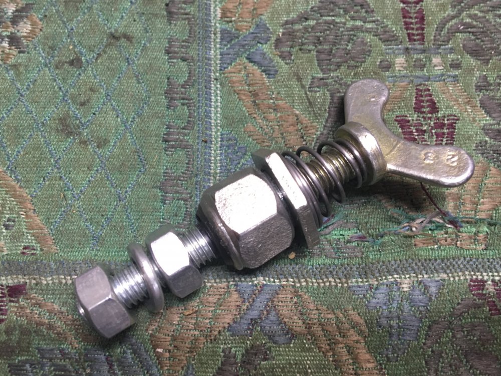

Стакан 1 979 Жалоба Опубликовано: 8 сентября 2019 (изменено) Отладка электрики. Машина сразу собиралась на 6 вольт; без серьезных отклонений от оригинальной схемы. <+> на массе. Важное, что добавлено - это барашек отключения массы - АКБ то в ящике на болтах завинчен - поэтому случись что клеммы быстро не скинешь! Поэтому поставил выключатель массы (покупной) - где отключение производится откручиванием болта. Болт заменил на металлический болт-барашек. Таким образом этот барашек оказался в моторном отсеке, на стенке ящика АКБ, и отключает он соответственно не минус, а плюс АКБ от массы ам. Рамку прижима АКБ в итоге сварили сами. Родная к Варте этой ну никак не подходит, а портить ее не стали. Родной АКБ был больше по всем размерам. Еще колхоз допущен с выключателем света. Оригинальный мне так и не встретился. Поставил П38. Только вот нет в нем добавочного сопротивления для генератора, которое есть в оригинальном переключателе... А сопротивление это призвано управлять генератором так, чтобы тот давал максимальную мощность при включенных фарах, и понижал мощность при отсутствии света. Реле-регулятора то в машине нету - и такая примитивная схема должна хоть как то регулировать процесс зарядки АКБ. Фото правильного переключателя ниже- на темно-зеленом кузове. В итоге я использовал в роли добавочного сопротивления - штатный реостат яркости света приборов на П38: крутишь ручку переключателя света и регулируешь ток на обмотке гены. Проверил мультиметром - работает). Совсем без добавочного сопротивления собрать нельзя - при больших оборотах двигателя (и выключенных фарах) напряжение заряда будет доходить до 11 вольт. Ну можно конечно всегда с включенными фарами ездить - тогда норм и выше 8 вольт не поднимается. При отладке шасси я естественно много раз запускал двигатель, но на 12 вольтовом подсевшем АКБ. Когда установил 6 вольт АКБ - огорчился: стартер еле крутит, лампы тускло... Как будто не хватает 6v - именно столько было на клеммах. При прокрутке напряжение падало до 5,5 в. Оказалось что финскую АКБ надо еще раскачать - пару раз заряд-разряд. Разрядить АКБ - просто: включаешь фары и габариты и ждешь. Первый раз разрядилось за 1,5 часа. Второй раз светило 4 часа. Третий раз уже 6 часов. Емкость этой Варты 77 ампер/часов. 3 огромных банки по 2 вольта. Больше 2-х литров электролита на весь АКБ. На зарядном устройстве выставлять 7 вольт и 7,5 ампер на старте зарядки. После трех циклов все стало нормально: АКБ начал выдавать в спокойном положении 6,5, и 6,0 при прокрутке. И появился нормальный стартерный ток. Немного капризничало реле обратного тока (которое на генераторе) - его функция не регулировать ток зарядки, а выполнять роль диода - то есть не давать генератору принимать на себя ток - иначе гена начинает работать в режиме электромотора. В этом реле главное пропаять контакты и установить зазор не менее 1 мм. Реле должно срабатывать в тот момент, когда генератор начинает выдавать 6 вольт и более. В случае, когда обороты малы (или двигатель стоит) - генератор выдает менее 6 вольт (или вообще ничего) - тогда реле разомкнуто, и генератор выключен и сети автомобиля. Изменено 8 сентября 2019 пользователем Стакан 9 Цитата Поделиться сообщением Ссылка на сообщение Поделиться на других сайтах
starõi gaz 86 Жалоба Опубликовано: 10 сентября 2019 (изменено) 08.09.2019 в 12:22, Стакан сказал: Тоже интересно по поводу краски. Чертежа этого привода нет у меня. Здес 4стеклочистителя черного света.2 из леса. Изменено 11 сентября 2019 пользователем starõi gaz 1 Цитата Поделиться сообщением Ссылка на сообщение Поделиться на других сайтах
Стакан 1 979 Жалоба Опубликовано: 12 сентября 2019 10 сентября 2019 г. в 21:13, starõi gaz сказал: Здес 4стеклочистителя черного света.2 из леса. Вот у Айво добра как всегда полные закрома!) А по цвету привода дворников - мой тоже был с остатками черной краски. Цитата Поделиться сообщением Ссылка на сообщение Поделиться на других сайтах

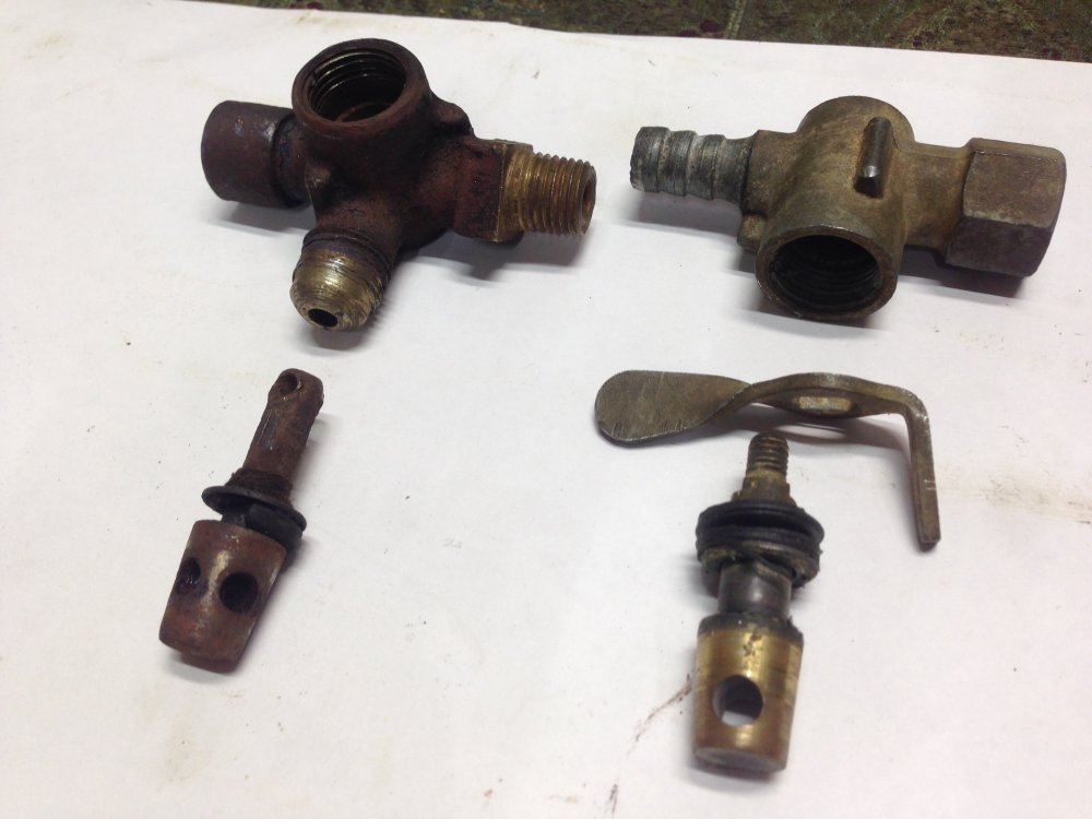

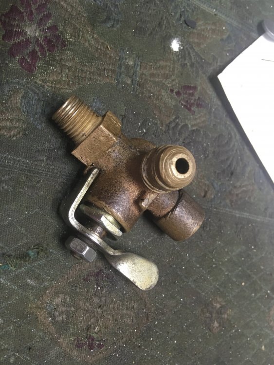

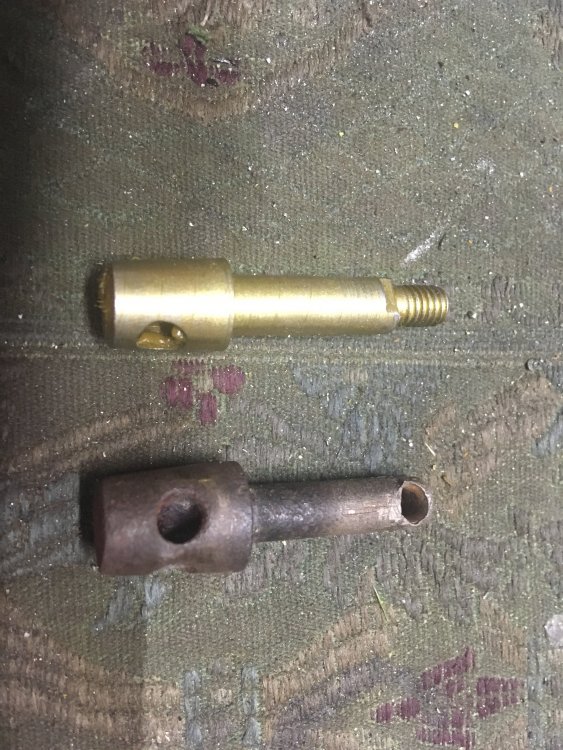

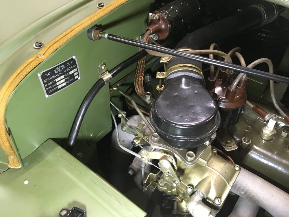

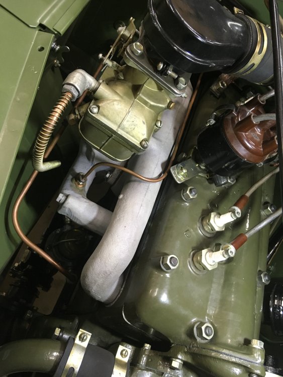

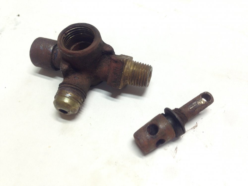

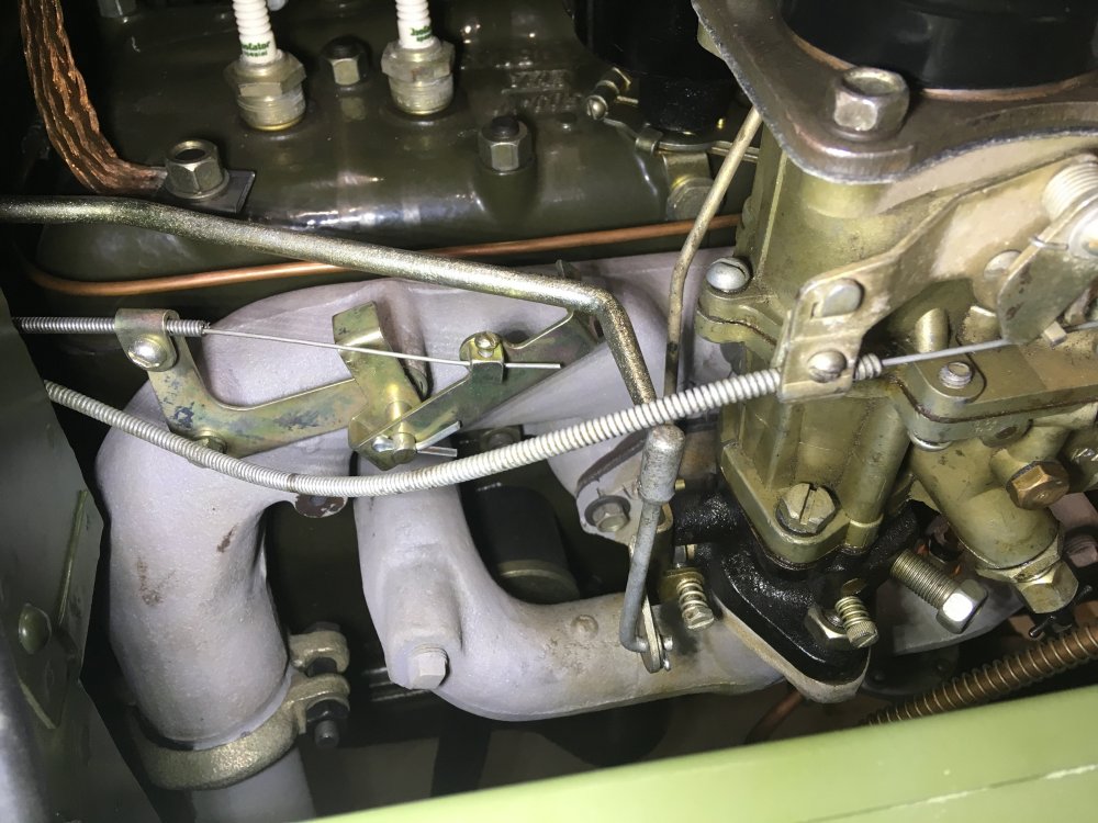

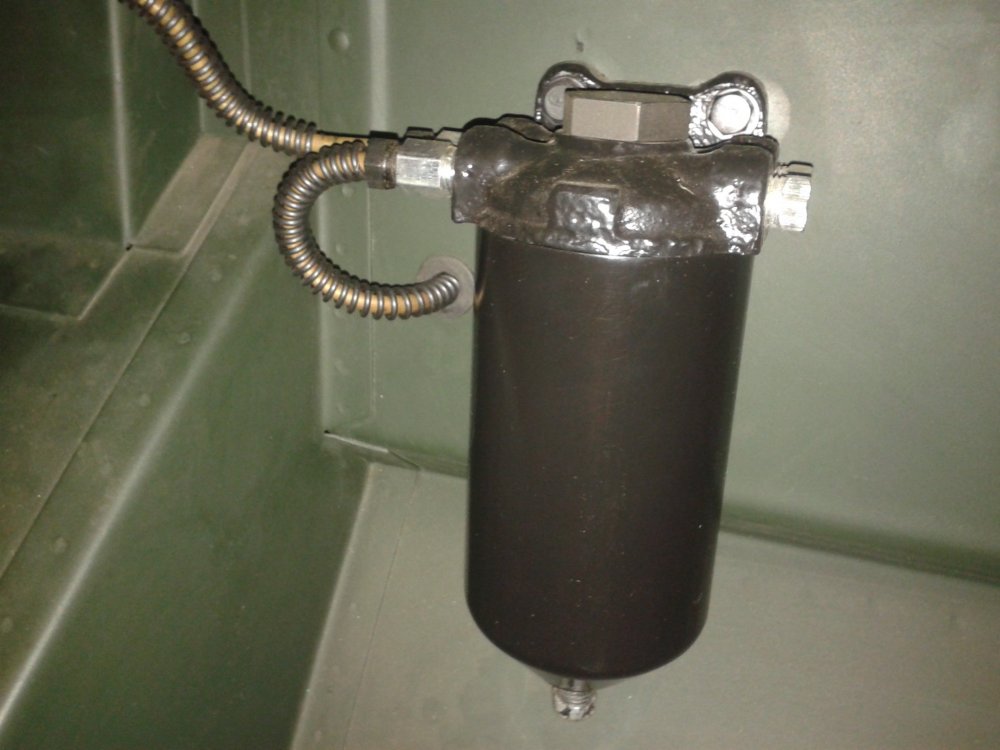

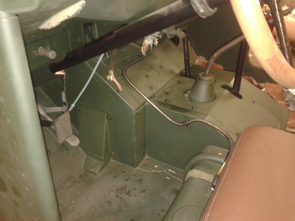

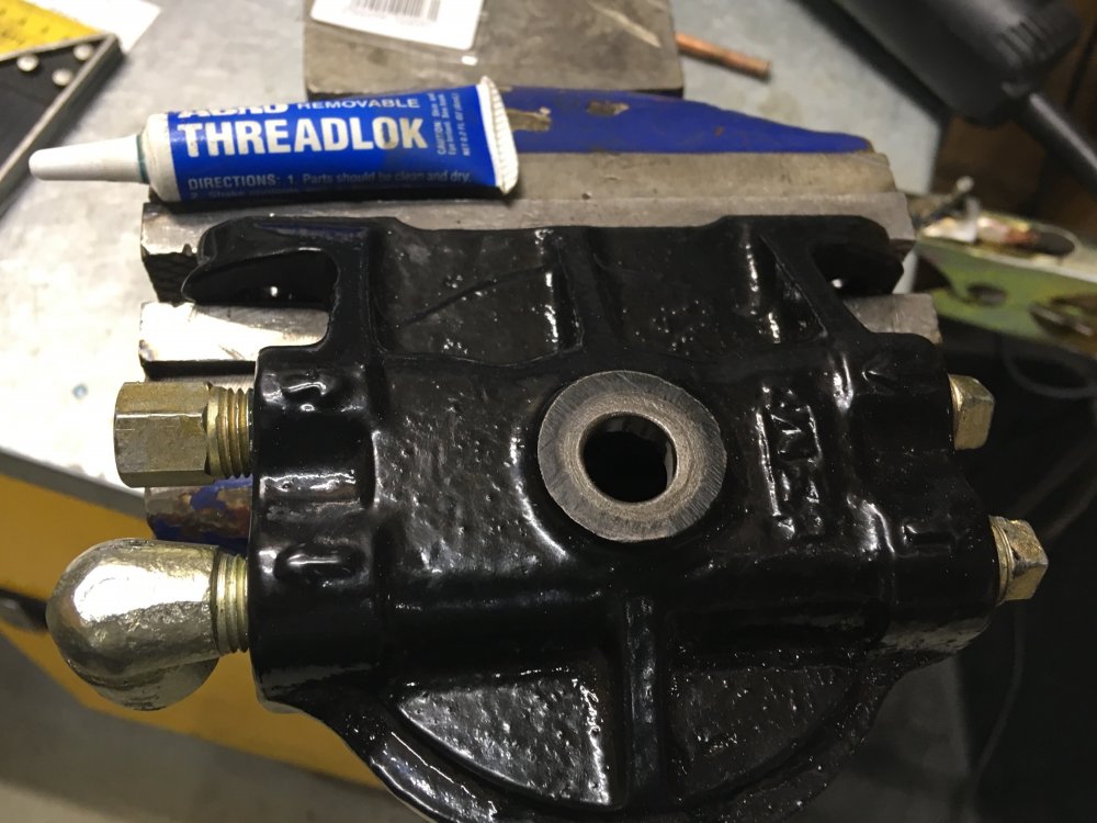

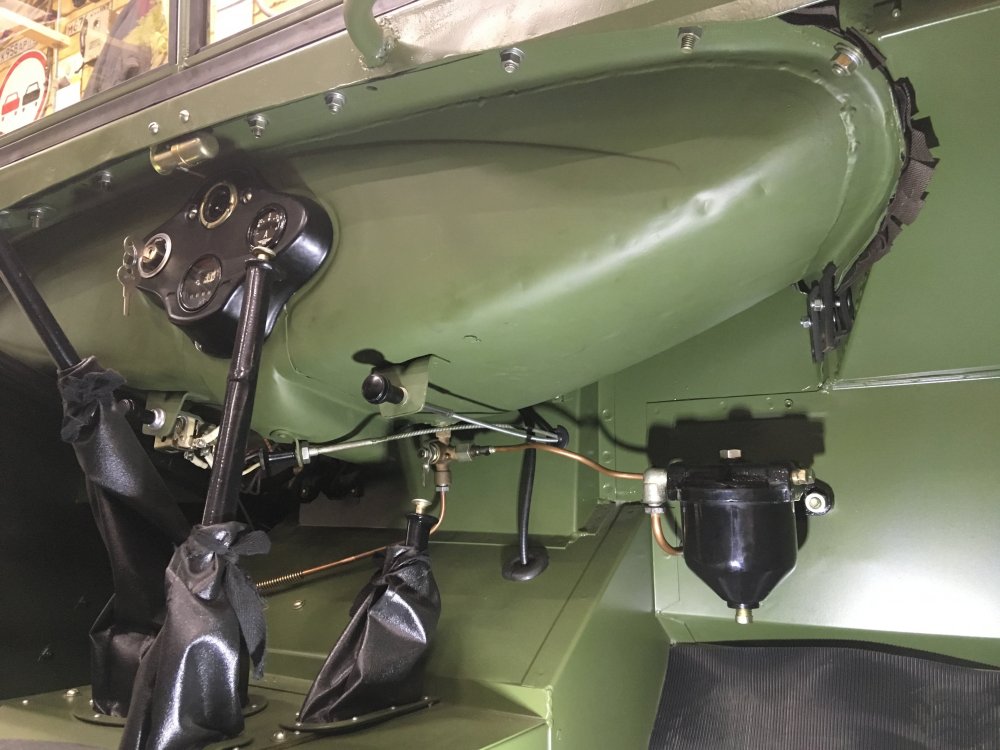

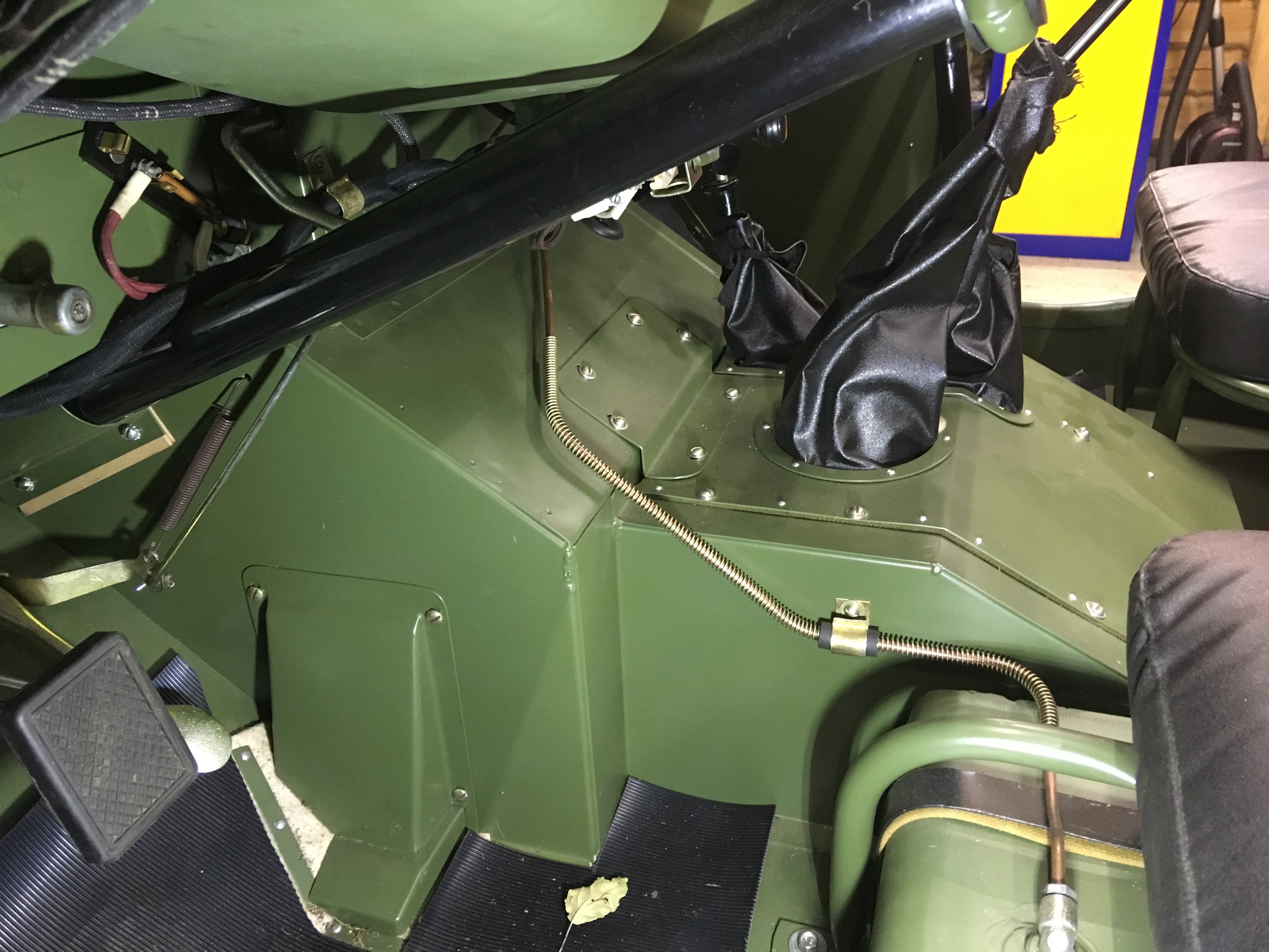

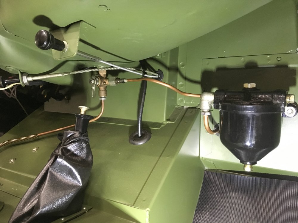

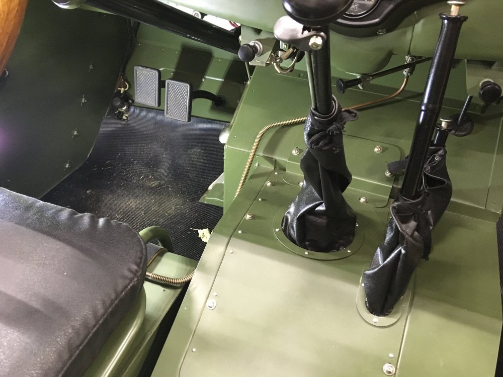

Стакан 1 979 Жалоба Опубликовано: 12 сентября 2019 (изменено) Теперь про бензопроводы. У меня оба бака залиты и проверены. Цель - сделать так, чтобы оба бака функционировали, переключаясь штатным краном. Кран этот находится под основным бензобаком и имеет латунный корпус, но, к сожалению, стальную задвижку. Она у меня и оказалась коррозийной. Для ее замены очень удачно подошла аналогичная деталь от современного УАЗовского маслокрана. Пришлось только пересверлить канал внутри, сделав его под углом (ну и запаять лишнее отверстие). Притер новую задвижку пастой для притирки клапанов - держит. Бензофильтр - в ногах у пассажира - обычный. мой имеет надпись ГАЗ и взят со стационара 50-х годов. Бензопроводы - медные трубки. Используются два размера 6 и 8 мм. от доп бака до крана - 6 мм; от крана до фильтра - 6 мм; а далее - до бензонасоса и от бензонасоса до карба уже 8 мм. Логика мне не совсем ясна, но делал их по чертежу, сгибая 8 мм трубки с песком внутри (иначе резкие перегибы под 90 градусов их заламывает. Чертежи всех трубок в доступе. Накидные гайки трубок использовал старого образца - под 14 и под 17 мм. (тоже со стационара). Вообще стационарный генератор - весьма полезная вещь. С него не только двигатель можно использовать, но массу мелкой фурнитуры - гайки м8 "на 14"; гайки м6 "на 11" - там их очень много, электрическая фурнитура, тросики типа подсоса и газа, и много еще чего. Также вырезал коврики под ноги и нашел, наконец подходящие пружины для шарнира лобового стекла. И прикрутил саморезами тент на заднюю дугу каркаса - как и велено по чертежу. Теперь все. Осталось только доводка на ходу. До этого момента машина не выезжала из гаража и даже ни разу не стояла на колесах сама. Только на подставках под мосты. Но теперь пора выезжать! Изменено 12 сентября 2019 пользователем Стакан 11 Цитата Поделиться сообщением Ссылка на сообщение Поделиться на других сайтах

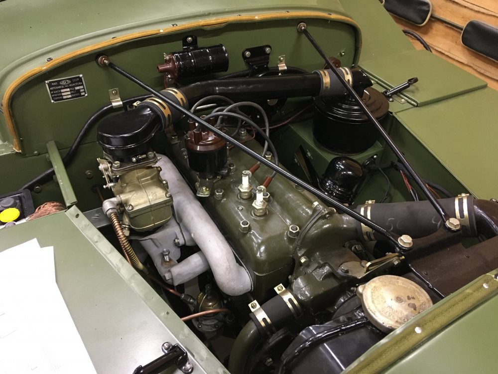

Газ-АА 278 Жалоба Опубликовано: 13 сентября 2019 10 часов назад, Стакан сказал: ...Теперь все.... теперь пора выезжать! Рано. - шкив на генераторе чужой, будет недозаряд - на бензопроводе от доп.бака к крану должен быть второй прижимной хомут крепления к кузову, на левом верхнем болту крепления крышки над КПП - откуда взялась защитная обвивка подающей трубки к бензонасосу? Ну и так далее. 1 Цитата Поделиться сообщением Ссылка на сообщение Поделиться на других сайтах

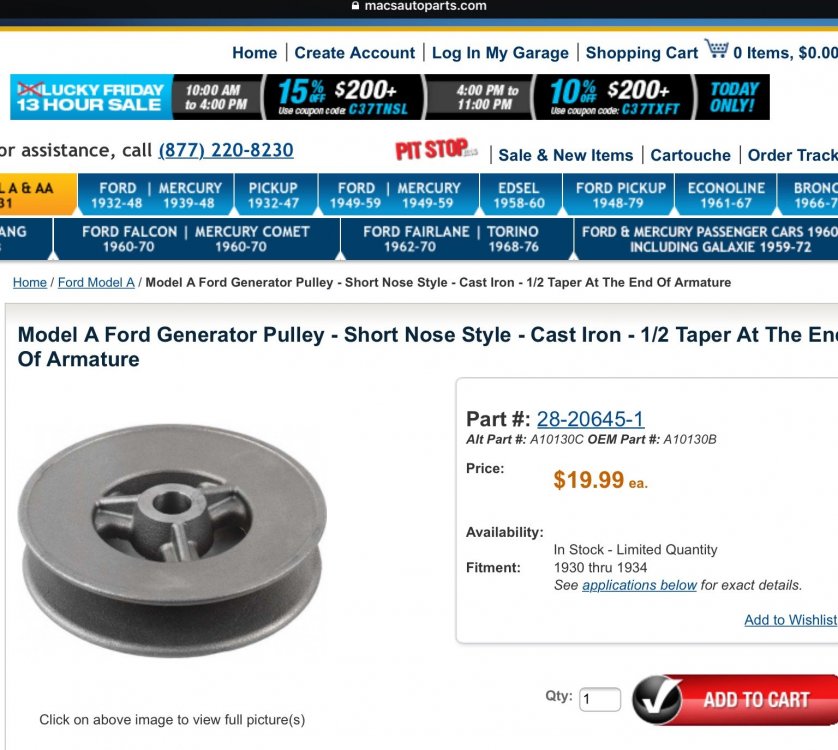

Стакан 1 979 Жалоба Опубликовано: 13 сентября 2019 2 часа назад, Газ-АА сказал: Рано. - шкив на генераторе чужой, будет недозаряд - на бензопроводе от доп.бака к крану должен быть второй прижимной хомут крепления к кузову, на левом верхнем болту крепления крышки над КПП - откуда взялась защитная обвивка подающей трубки к бензонасосу? Ну и так далее. 1) Шкив гены мы еще в 17 году обсуждали - неверный он у меня тогда был. И эта фото, где гена отдельно на столе лежит - из тех времен. Сейчас стоит американский шкив Ford model A после 30 года версия. Он аналогичен по диаметру и почти внешнему виду. фото. 2) хомут крепления к кузову добавлю! спасибо за подсказку! 3) ну а навивка-пружина - можно сказать случайно там оказалась). Эта трубка переделывалась несколько раз и вот... Может сниму. Алексею огромное спасибо за замечания. Много несоответствий в этой машине. "На войну" она, конечно, только издалека потятянет. Одни аммортизаторы только выдают с головой. Но уж что есть -то есть. Я старался везде, где мог, хотя бы приблизиться к оригиналу. 3 Цитата Поделиться сообщением Ссылка на сообщение Поделиться на других сайтах
PIONER 289 Жалоба Опубликовано: 13 сентября 2019 У меня все трубки латунные с пружиной , за образец была взята труба в хорошем сохране то же латунь , доп бак -кран ...пружина дает возможность сгибать отожжённую трубку руками не переламывая . Цитата Поделиться сообщением Ссылка на сообщение Поделиться на других сайтах
PIONER 289 Жалоба Опубликовано: 13 сентября 2019 У меня все трубки латунные с пружиной , за образец была взята труба в хорошем сохране то же латунь , доп бак -кран ...пружина дает возможность сгибать отожжённую трубку руками не переламывая . 2 Цитата Поделиться сообщением Ссылка на сообщение Поделиться на других сайтах
