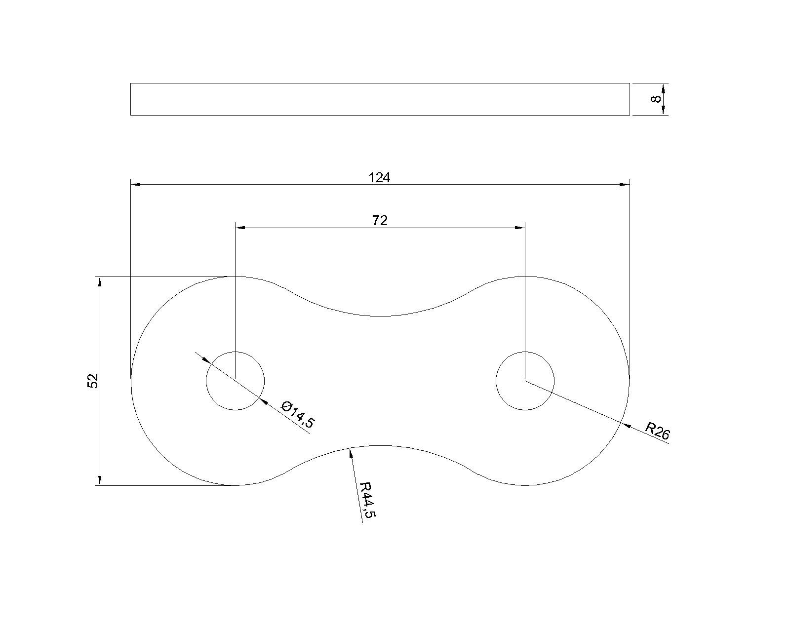

sasa4x4 316 Жалоба Опубликовано: 10 мая 2018 1 час назад, alexsandrz сказал: размеры серьг родных Размер снимал с родной серьги, но несколько уставшей. файл DWG есть. Цитата Поделиться сообщением Ссылка на сообщение Поделиться на других сайтах

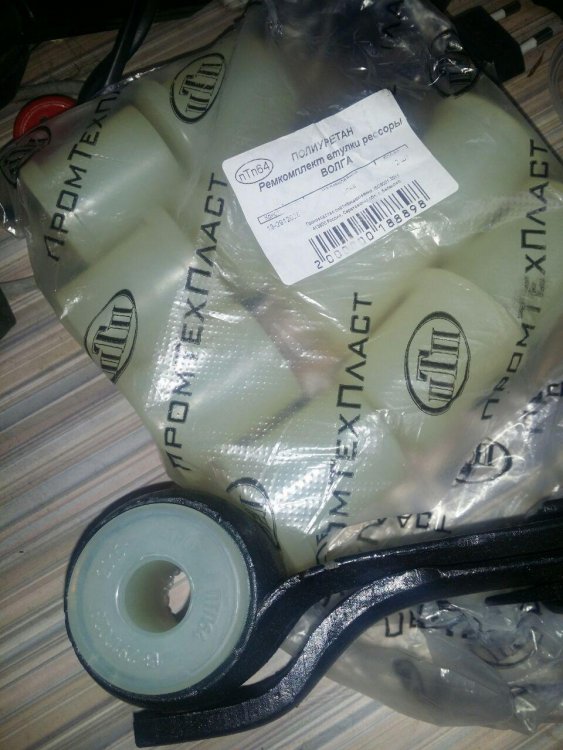

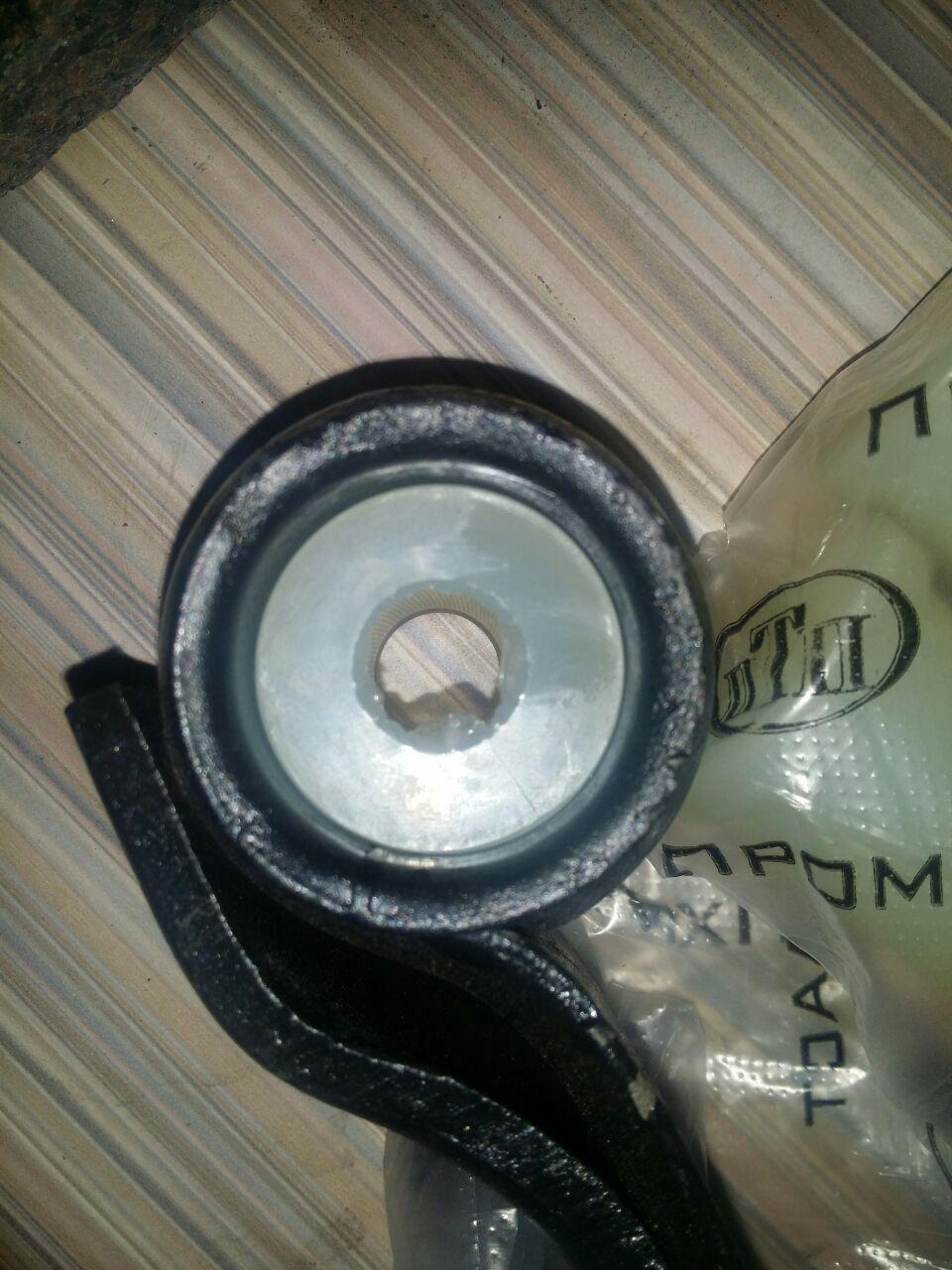

andrey spb 2 324 Жалоба Опубликовано: 27 декабря 2018 поситил сегодня магазины газ уаз , вобщем от уаза ничего не подходит ,ни от каких моделей тоже думал что от буханок новых подойдут а нифига , если только не вынимать металлические вставки из рессор втулки уаз по диаметру больше, и пальцы серег тоже толще втулки подходят от волги и соответственно серьги от волги но нужно укорачивать пальцы , выбивать палец обрезать и приваривать к серьге это так без токарного если 8 часов назад, gazonchik1969 сказал: долговечность(не позвоночника физлица)) - полиуретан(поверить морозцем)). мягше ход - резина( должна резаца средней заточки ножом нелегко и с характерным , упругим ,зажимом лезвия) купил полиуритан , газик и так вроде помягче уазика Цитата Поделиться сообщением Ссылка на сообщение Поделиться на других сайтах
gazonchik1969 1 642 Жалоба Опубликовано: 27 декабря 2018 (изменено) Только что, andrey spb сказал: поситил сегодня магазины газ уаз , вобщем от уаза ничего не подходит ,ни от каких моделей тоже думал что от буханок новых подойдут а нифига , если только не вынимать металлические вставки из рессор втулки уаз по диаметру больше, и пальцы серег тоже толще втулки подходят от волги и соответственно серьги от волги но нужно укорачивать пальцы , выбивать палец обрезать и приваривать к серьге это так без токарного если купил полиуритан , газик и так вроде помягче уазика зафотай. грязно желтые - жрут металл поедом. ярко желтые - дубеют на холоде. из личного опыта. Изменено 27 декабря 2018 пользователем gazonchik1969 Цитата Поделиться сообщением Ссылка на сообщение Поделиться на других сайтах
Федот68 4 340 Жалоба Опубликовано: 27 декабря 2018 22 минуты назад, andrey spb сказал: втулки подходят от волги и соответственно серьги от волги но нужно укорачивать пальцы , выбивать палец обрезать и приваривать к серьге это так без токарного Именно. Выбил. Обрезал на скока нада и приварил, сформировав сваркой "головку заклёпки". Держать будет точно не хуже впрессованной родни. Цитата Поделиться сообщением Ссылка на сообщение Поделиться на других сайтах
andrey spb 2 324 Жалоба Опубликовано: 27 декабря 2018 45 минут назад, gazonchik1969 сказал: зафотай. грязно желтые - жрут металл поедом. ярко желтые - дубеют на холоде. из личного опыта. 31 минуту назад, Федот68 сказал: Именно. Выбил. Обрезал на скока нада и приварил, сформировав сваркой "головку заклёпки". Держать будет точно не хуже впрессованной родни. с передними решил не эксперементировать заказал новодельный оригинал , а вот когда задними займусь буду делать из волговских они подлиннее оригинала немного осталось понять чем втулки хорошо резать? нож концелярский? или нагревать ? Цитата Поделиться сообщением Ссылка на сообщение Поделиться на других сайтах
Федот68 4 340 Жалоба Опубликовано: 27 декабря 2018 нож кунцулюрский - вполне. болгарка/ отрезная пила - тоже прекрасно. Как левой пятке удобнее. Цитата Поделиться сообщением Ссылка на сообщение Поделиться на других сайтах
andrey spb 2 324 Жалоба Опубликовано: 27 декабря 2018 1 минуту назад, Федот68 сказал: нож кунцулюрский - вполне. болгарка/ отрезная пила - тоже прекрасно. Как левой пятке удобнее. да ставил на аморизатор втулки из полиуритана как-то не очень резался , красный редбтр этот вроде мягкий Цитата Поделиться сообщением Ссылка на сообщение Поделиться на других сайтах
Федот68 4 340 Жалоба Опубликовано: 27 декабря 2018 когда пихал в бухлобус рессоры с трёхлистовым коренным . да с полиуретановыми подухами "от Свата" - без резки подух оно не лезло. Канцелярский нож. положение - лёжа на снегу под машиной. Нормально таки стружка толщины в полсантима снималась.... Цитата Поделиться сообщением Ссылка на сообщение Поделиться на других сайтах
gazonchik1969 1 642 Жалоба Опубликовано: 28 декабря 2018 Только что, andrey spb сказал: с передними решил не эксперементировать заказал новодельный оригинал , а вот когда задними займусь буду делать из волговских они подлиннее оригинала немного осталось понять чем втулки хорошо резать? нож концелярский? или нагревать ? навроде непохожи, на негодные. одначе - поверь , морозилкой, або, уличным холодом. фиговые , костенеют от -10ти градусов. Цитата Поделиться сообщением Ссылка на сообщение Поделиться на других сайтах

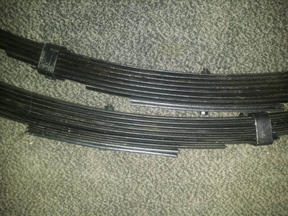

andrey spb 2 324 Жалоба Опубликовано: 7 января 2019 втулки нарезал , обычным фискаровским ножом , длину ограничил хомутом минут за 10 все сделал только вот по рессорам непонятно , на машине стоят рессоры листов 12 а в новых оригинальных всего 7, а 8 и9 какие-то одинаковые обрубки ))) Цитата Поделиться сообщением Ссылка на сообщение Поделиться на других сайтах
lisovin161 69 Жалоба Опубликовано: 7 января 2019 Передняя рессора имеет 10 листов из них один обратный(стоит сверху коренного),расстояние между ушками в выпрямленном состоянии 1000мм,задняя рессора имеет 11 листов,длинна между центрами 1200мм.Все остальное от лукавого. Цитата Поделиться сообщением Ссылка на сообщение Поделиться на других сайтах
Гога68 1 310 Жалоба Опубликовано: 7 января 2019 6 часов назад, andrey spb сказал: с лабаза ретродеталь? там таки видал. чо попало. Цитата Поделиться сообщением Ссылка на сообщение Поделиться на других сайтах
andrey spb 2 324 Жалоба Опубликовано: 7 января 2019 4 часа назад, Гога68 сказал: с лабаза ретродеталь? там таки видал. чо попало. фразу не понял , но покнижке и должно быть их столько вопрос почему умя их 12 Цитата Поделиться сообщением Ссылка на сообщение Поделиться на других сайтах
