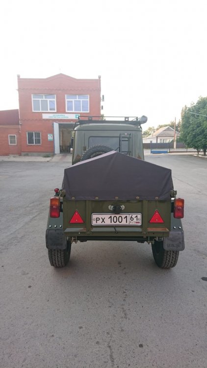

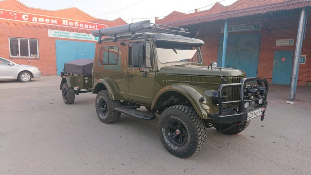

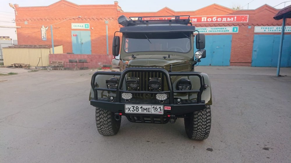

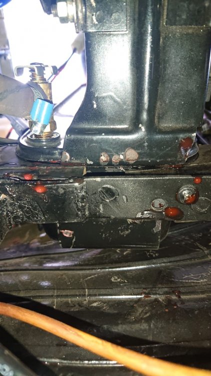

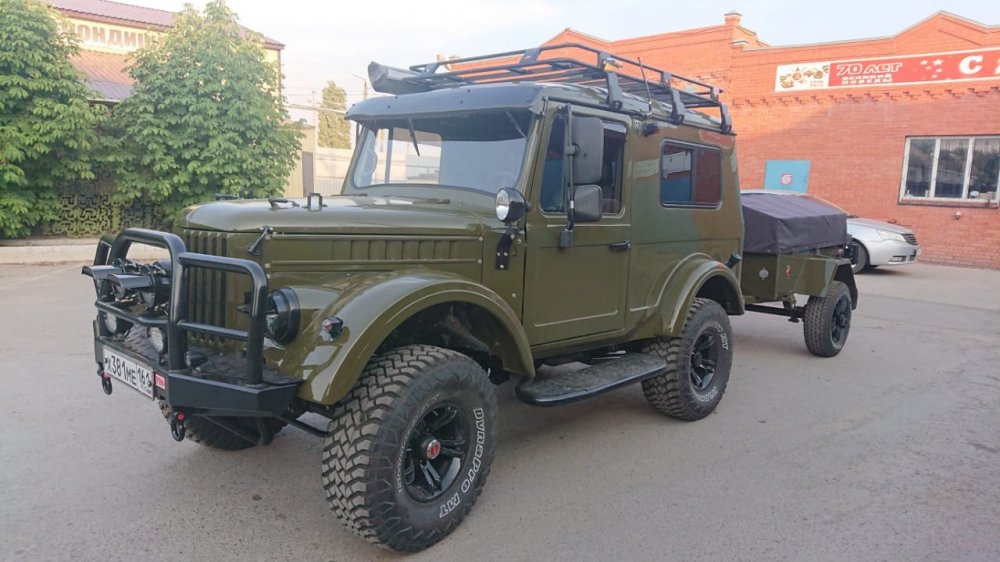

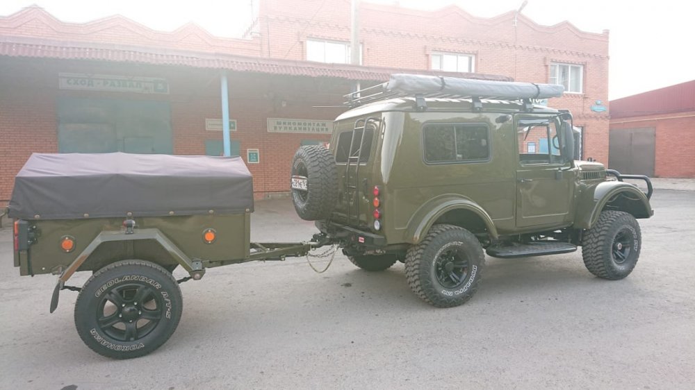

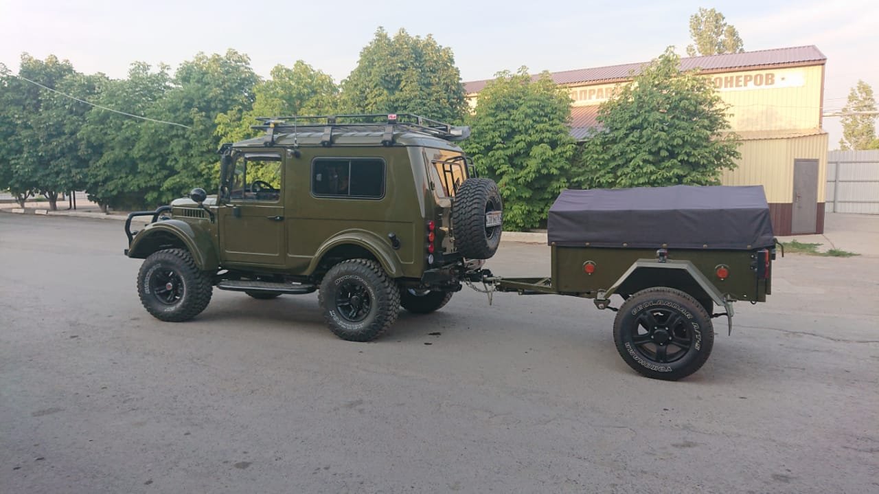

protector 1 986 Жалоба Опубликовано: 2 июля 2019 Машина готова, но в Нижний еду на буханке. Температура 99-102, замена трёх термостатов и двух датчиков вкл. вентилятора результата не дала и в итоге сильно потёк один из бачков радиатора. Обидно, конечно, но лучше приехать на слёт на чём нибудь, чем загорать на трассе. 5 1 Цитата Поделиться сообщением Ссылка на сообщение Поделиться на других сайтах
Алекс 3 946 Жалоба Опубликовано: 2 июля 2019 Да пох Юр на чём, главное ноги не ломать, но это ваще не о тебе))) Цитата Поделиться сообщением Ссылка на сообщение Поделиться на других сайтах
@drenalin 4 860 Жалоба Опубликовано: 3 июля 2019 Лучше уж ходовые испытания отдельно, а слет отдельно. Хорошо ещё что дома, а не в дороге болячки повылазили. Всё к лучшему. Цитата Поделиться сообщением Ссылка на сообщение Поделиться на других сайтах
Антон 1 239 Жалоба Опубликовано: 3 июля 2019 ставь принудит. карлсона и эл.вент. снаружи......и будет норм. пройденый момент. если нужно, помогу с изготовлением 4-х рядного медного радиатора. 2 Цитата Поделиться сообщением Ссылка на сообщение Поделиться на других сайтах
Антон 1 239 Жалоба Опубликовано: 3 июля 2019 18 часов назад, protector сказал: 2300 ОЧЕНЬ много! Цитата Поделиться сообщением Ссылка на сообщение Поделиться на других сайтах
@drenalin 4 860 Жалоба Опубликовано: 3 июля 2019 Антон, так то ж не спорт и не триал. То Гранд Туризмо Цитата Поделиться сообщением Ссылка на сообщение Поделиться на других сайтах
Антон 1 239 Жалоба Опубликовано: 3 июля 2019 18 минут назад, @drenalin сказал: Антон, так то ж не спорт и не триал. То Гранд Туризмо А вес важен всегда - расход топлива, ресурс агрегатов, динамика при одном и том же ДВС.......всё это важно в гражд. жизни не менее. Цитата Поделиться сообщением Ссылка на сообщение Поделиться на других сайтах
Федот68 4 337 Жалоба Опубликовано: 3 июля 2019 нехорошо , что немалая часть лишнего веса - "выше пояса". И нелёгкая крыша, и обделка салона, и багажник крышный.... Ладно - хоть колея достаточно широкая ( ибо "банки" - колёса) получилась. Это как УАЗ3160 - "чебурашка". Который весь прирост массы против 469 брезентухи имел тоже за счёт обделки салона. в сочетании с узкой колеёй... насколько знаю - практически каждый 3160 если не "уши", то на боку в своей жизни полежал.... Цитата Поделиться сообщением Ссылка на сообщение Поделиться на других сайтах

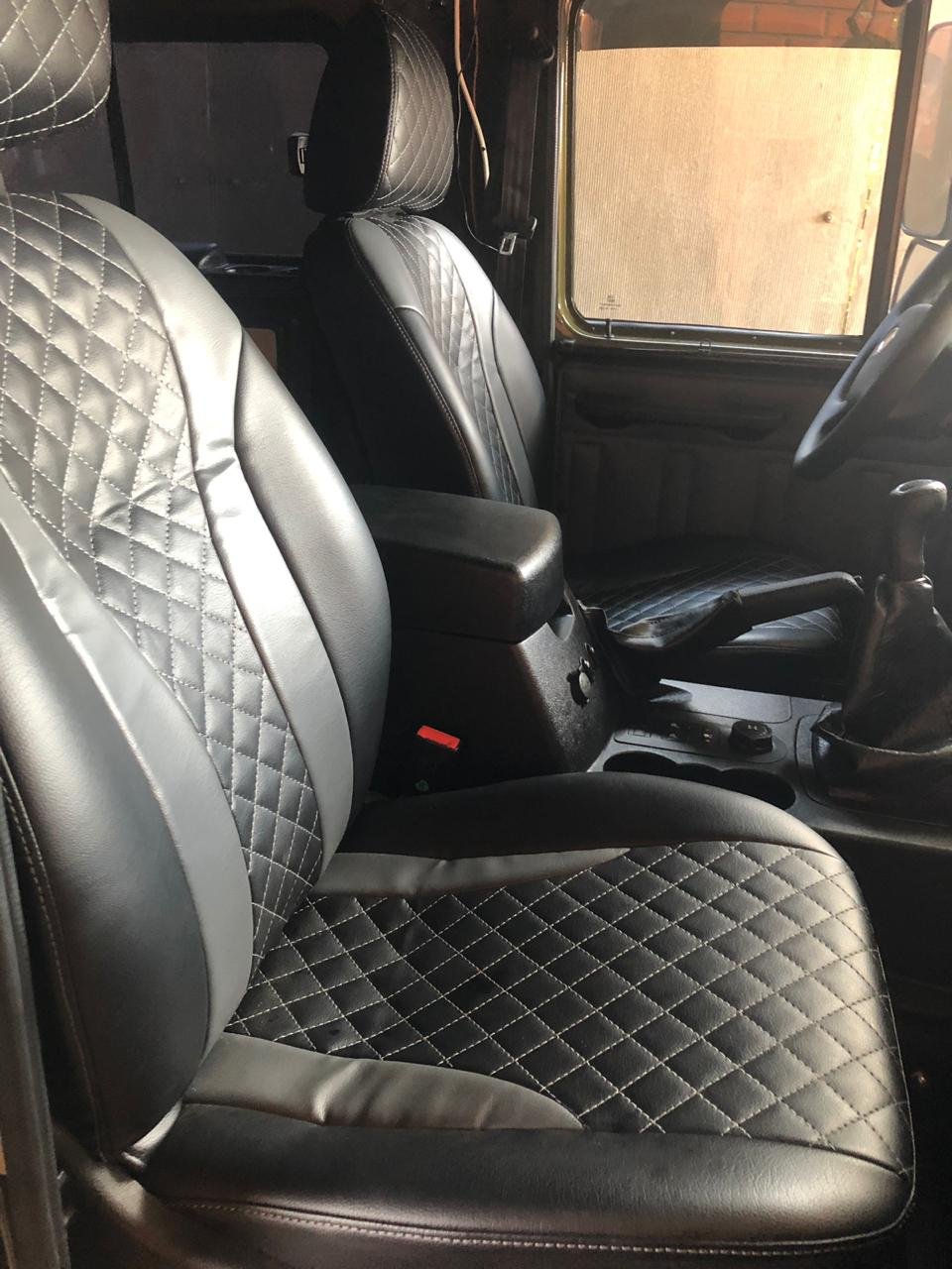

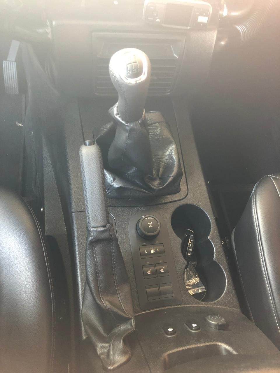

protector 1 986 Жалоба Опубликовано: 3 июля 2019 Салон 6 4 Цитата Поделиться сообщением Ссылка на сообщение Поделиться на других сайтах
speedoff 3 826 Жалоба Опубликовано: 3 июля 2019 К такому уровню комфорта так и просится АКПП! 2 Цитата Поделиться сообщением Ссылка на сообщение Поделиться на других сайтах
kyzya 465 Жалоба Опубликовано: 3 июля 2019 8 часов назад, Антон сказал: ставь принудит. карлсона и эл.вент. снаружи......и будет норм. пройденый момент. если нужно, помогу с изготовлением 4-х рядного медного радиатора. Согласен.Вот у себя делал http://gaz-69a.com/viewtopic.php?f=9&t=564&start=70 ,газель бизнес трёхрядный(оренбург),вентики кажись нива инжекторная,родная виско и вент чуть урезанный,по сути электро вентиляторы в движении не работают(датчик стоит на выходе с гбц на 100 град),температура при 35 на улице стоит на 90.Теплоотвода радиатора хватает.На сайте радиаторов были полные данные по размерности и теплоотводу,сравнивал? В сети встречал установку такого радиатора и на патрики. Цитата Поделиться сообщением Ссылка на сообщение Поделиться на других сайтах
Антон 1 239 Жалоба Опубликовано: 3 июля 2019 Юра, напомни пож-та чья печка и где брал? Цитата Поделиться сообщением Ссылка на сообщение Поделиться на других сайтах
protector 1 986 Жалоба Опубликовано: 4 июля 2019 Это блок кондиционер-отопитель для УАЗ Хантер. Есть в продаже , везде. Автогур 73, Вездеход 73, Внедорожник 73 и т.д. Цитата Поделиться сообщением Ссылка на сообщение Поделиться на других сайтах
Антон 1 239 Жалоба Опубликовано: 4 июля 2019 В Автогур73 нет.....ищем дальше. Цитата Поделиться сообщением Ссылка на сообщение Поделиться на других сайтах
Антон 1 239 Жалоба Опубликовано: 4 июля 2019 Вездеход 73 - здесь тоже только запчасти....... Цитата Поделиться сообщением Ссылка на сообщение Поделиться на других сайтах
Антон 1 239 Жалоба Опубликовано: 4 июля 2019 нашел!!! на Внедорожник73 - 56500руб./комплект Цитата Поделиться сообщением Ссылка на сообщение Поделиться на других сайтах
