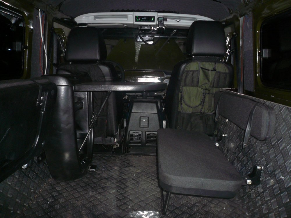

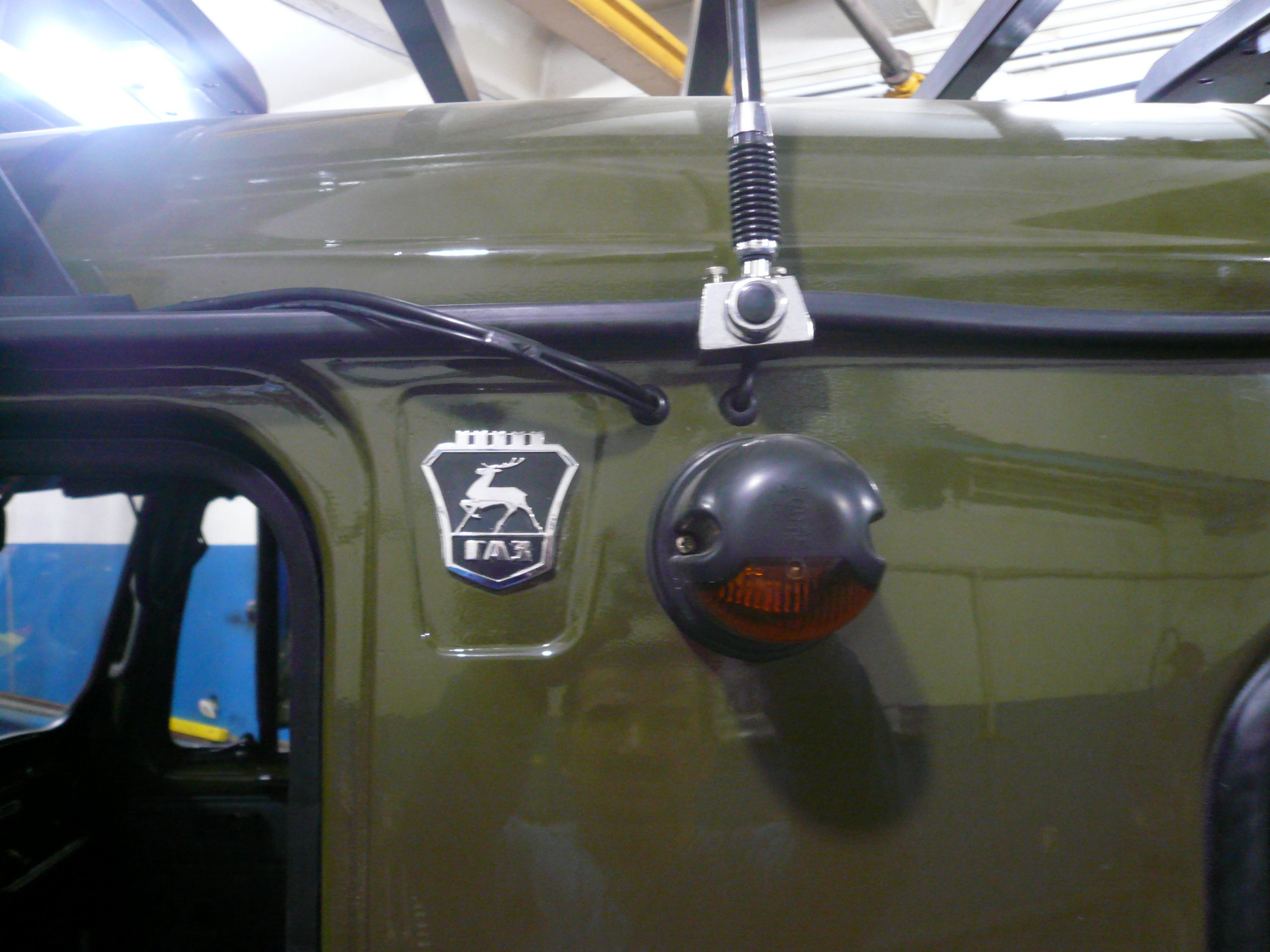

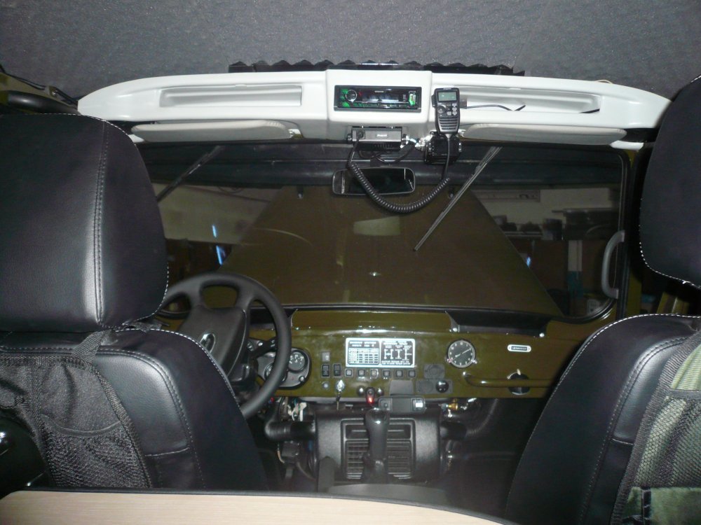

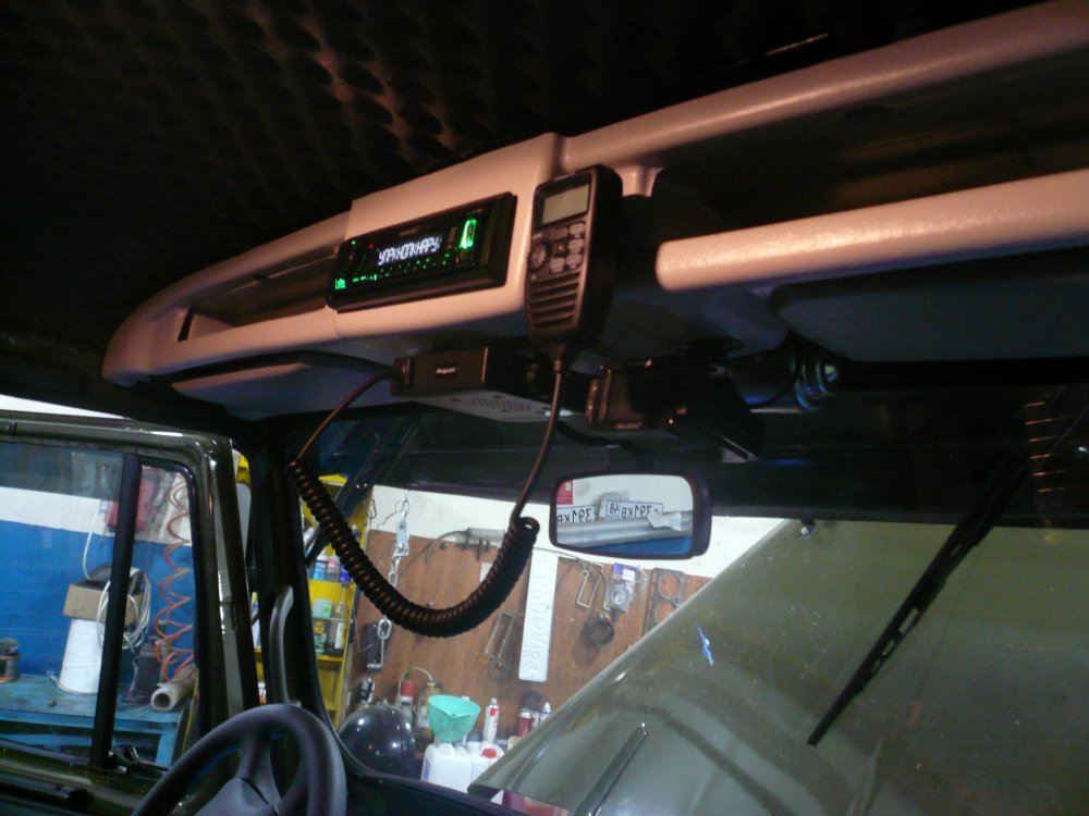

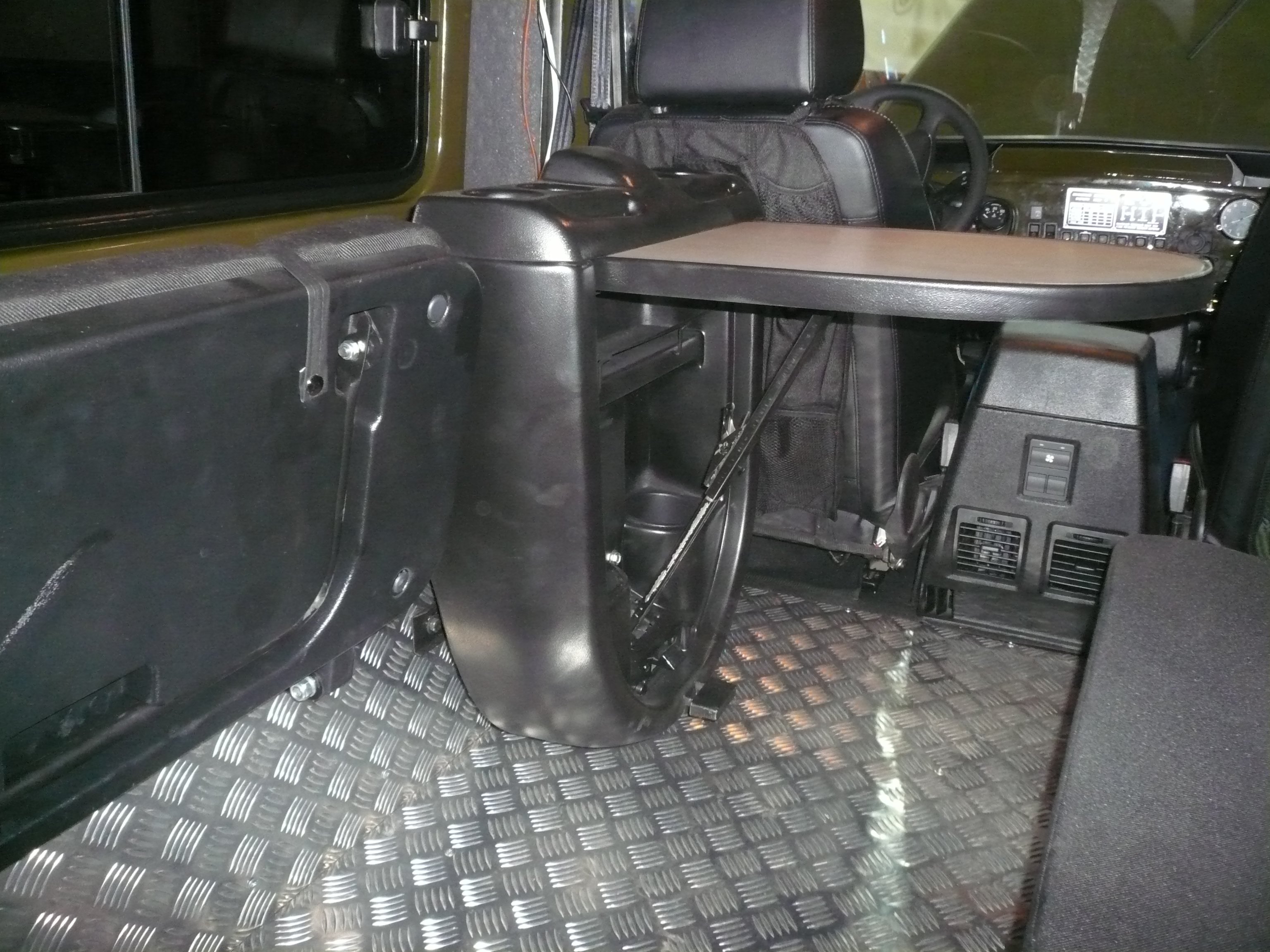

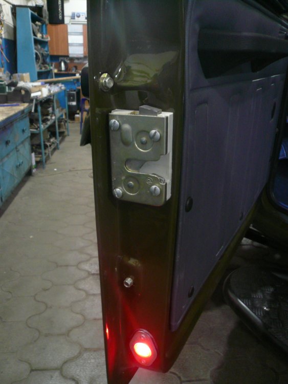

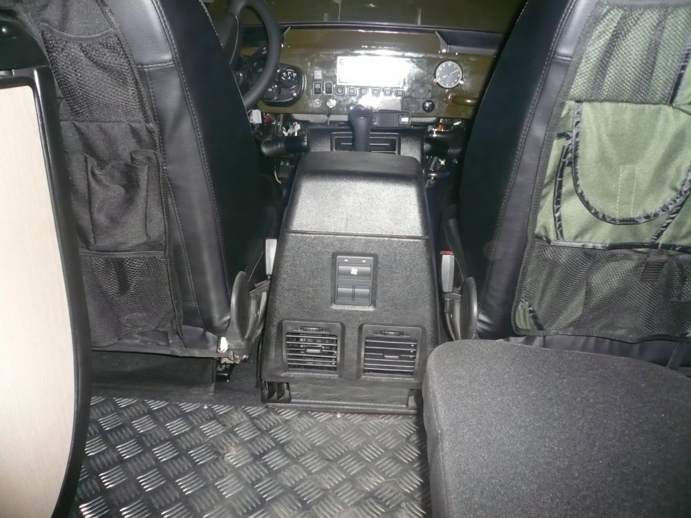

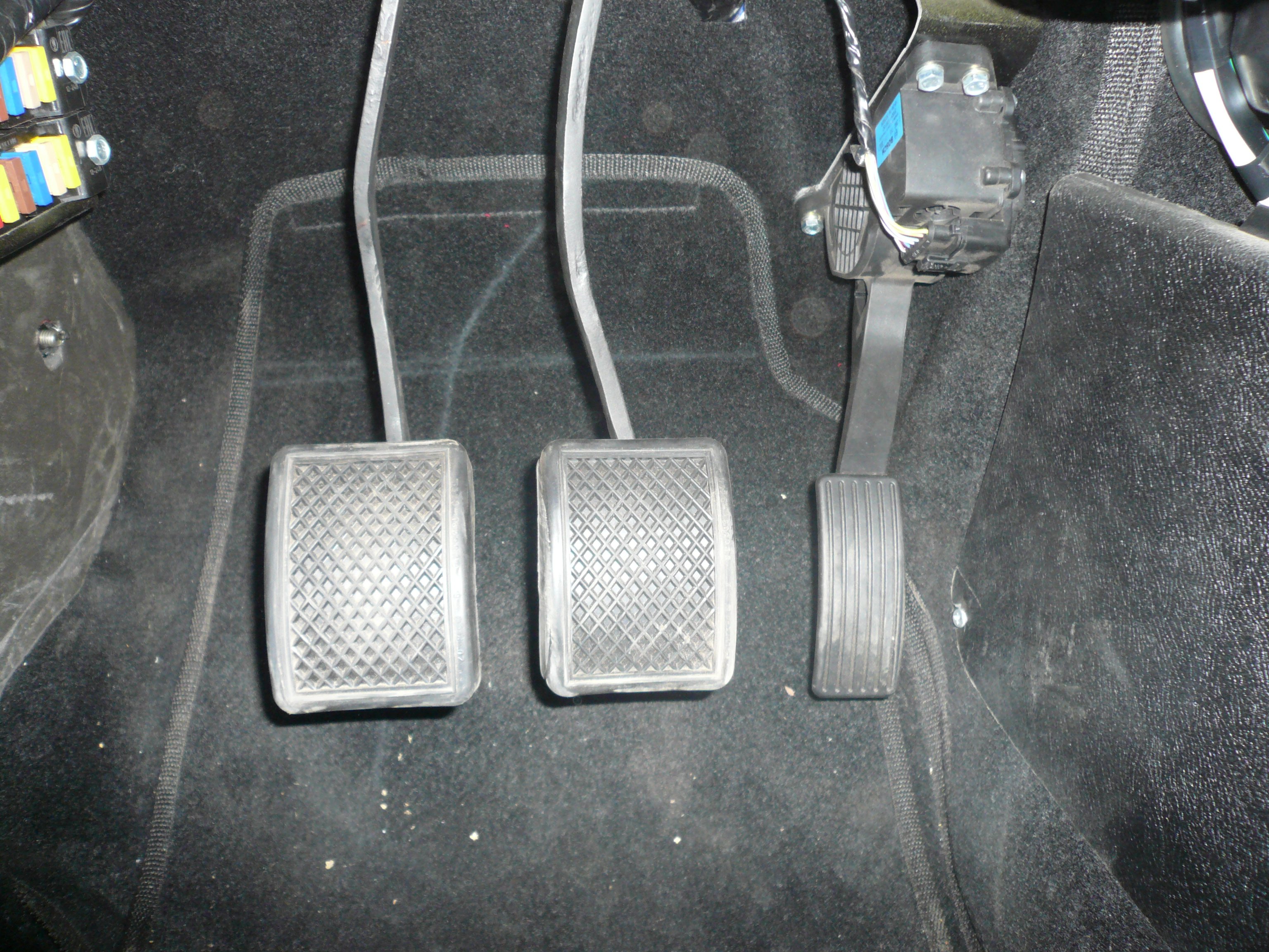

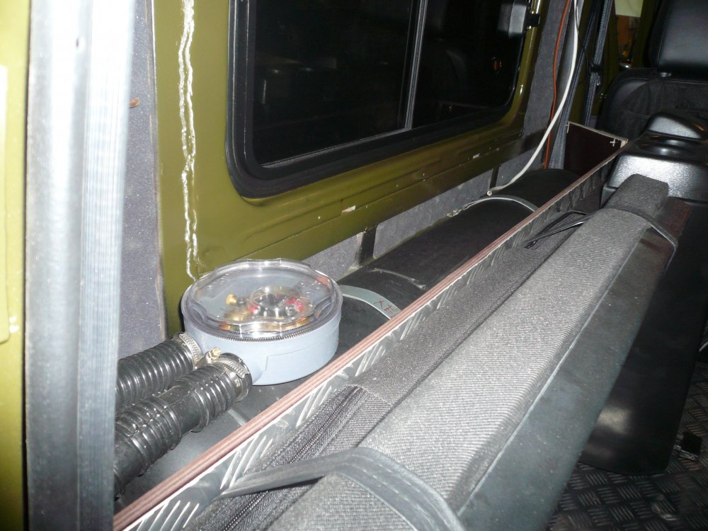

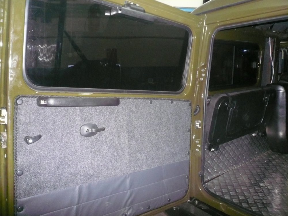

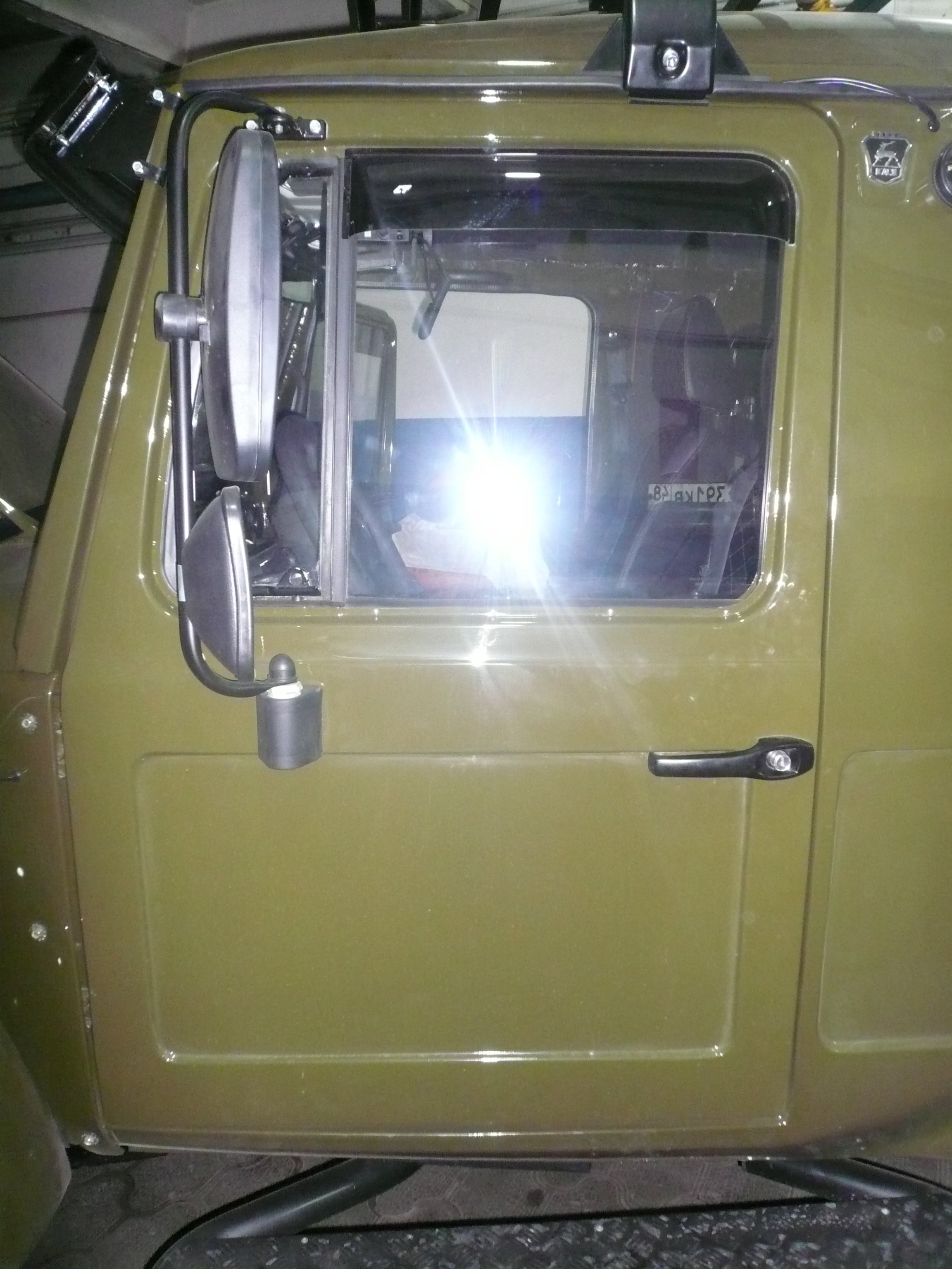

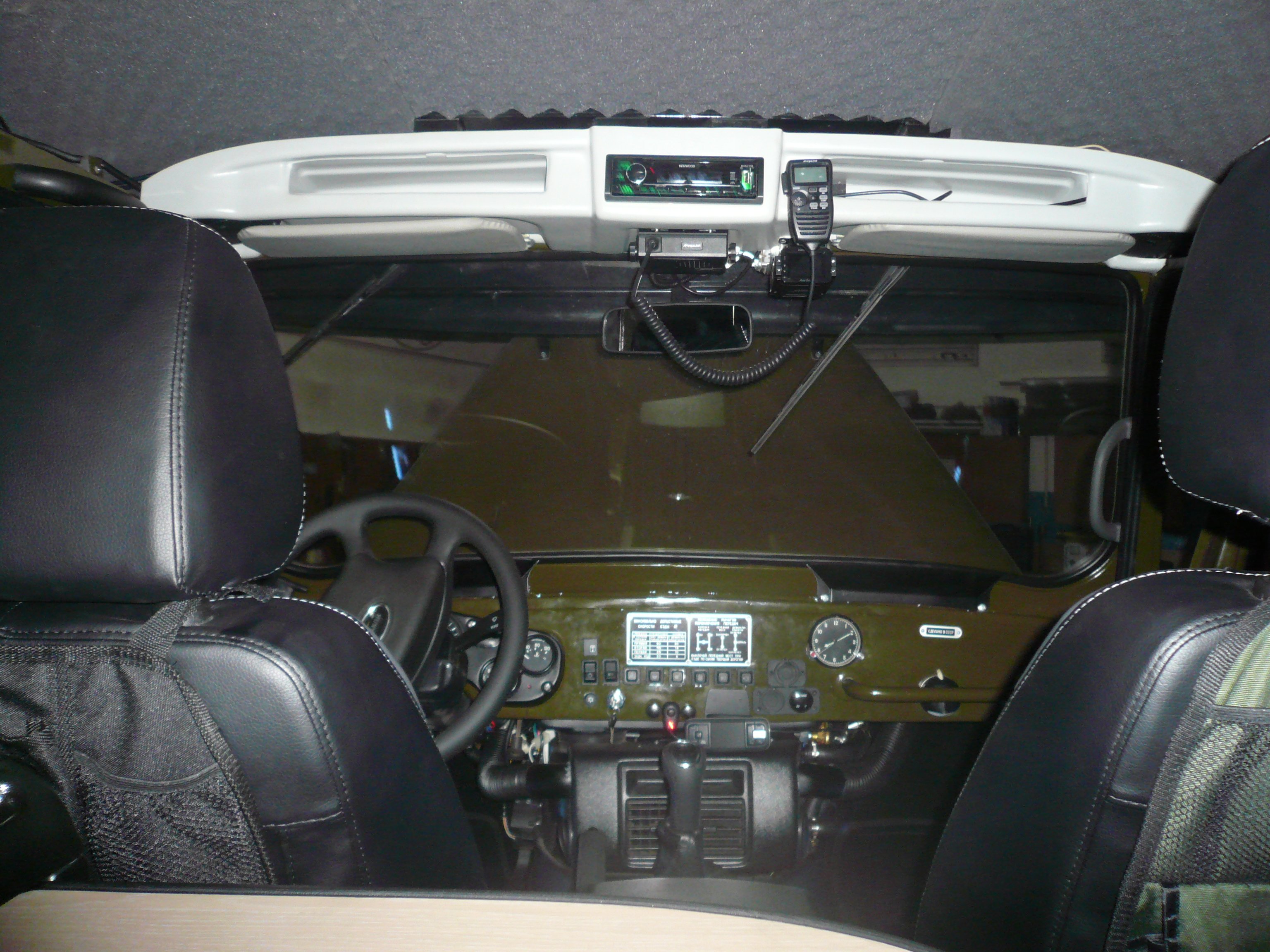

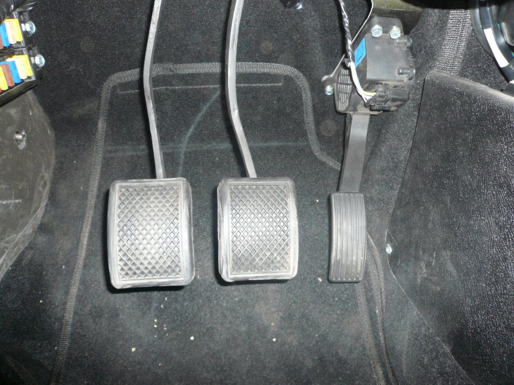

protector 1 986 Жалоба Опубликовано: 12 июля 2019 Ещё немного фото. 11 1 Цитата Поделиться сообщением Ссылка на сообщение Поделиться на других сайтах

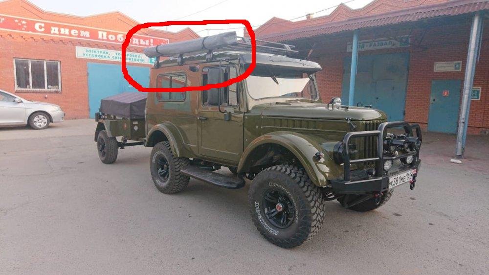

speedoff 3 826 Жалоба Опубликовано: 12 июля 2019 Палатка на крыше будет? 2 Цитата Поделиться сообщением Ссылка на сообщение Поделиться на других сайтах
protector 1 986 Жалоба Опубликовано: 13 июля 2019 (изменено) 12 часов назад, speedoff сказал: Палатка на крыше будет? Дим, её же на всех фотках видно. Только она не на крыше будет. Веерная маркиза "РИФ", 2 метра по правому борту и корме. Изменено 13 июля 2019 пользователем protector 4 1 1 Цитата Поделиться сообщением Ссылка на сообщение Поделиться на других сайтах
