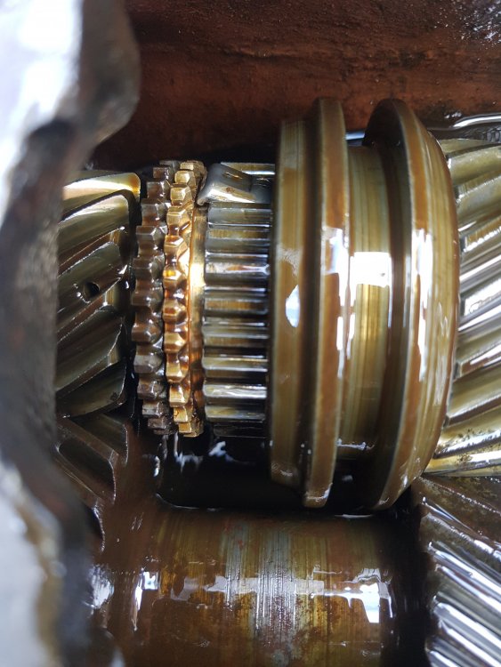

Муж Долговой 651 Жалоба Опубликовано: 27 июня 2020 Здравия всем! Сегодня ехали с внуком с рыбалки ... показывал ему переключение передач без выжима сцепления. на пятом разе третья не включилась. и не включается ни в каком режиме. Рычаг как " в стенку". Коробка стандартная, собирал сам три года назад. Остальные передачи - в норме. Никаких посторонних шумов и стуков небыло и нету. Предлагайте причины ... завтра вечером разберу посмотреть. Сфоткаю, если будет что, и отчитаюсь. У меня вариантов нету ... разве что сухарик синхронизатора раком встал ... так вторая-то включается без треска. Из фантастики ... приварилась бронза третье передачи к каретке. Короче - если есть желающие - высказывайтесь. Рассказывать как разбирать-собирать-дефектовать не надо. Запчастей у меня достаточно. Интерес логически, до разборки, неисправность высчитать. Цитата Поделиться сообщением Ссылка на сообщение Поделиться на других сайтах
БИМ 885 Жалоба Опубликовано: 28 июня 2020 7 часов назад, Муж Долговой сказал: сухарик синхронизатора раком встал ... так вторая-то включается без треска. Или блокирующее кольцо заклинило. Чего бы второй не включаться... Цитата Поделиться сообщением Ссылка на сообщение Поделиться на других сайтах
Федот68 4 338 Жалоба Опубликовано: 28 июня 2020 Лопнуло кольцо синхронизатора ( "бронза") и не дает надвинуть муфту на шлицы шестерни. "Лечится" срубанием всех зубцов с кольца Либо разрубанием его на части и вытаскиванием ( сложнее) Это когда влом кпп снять, разобрать и сделать как положено. Цитата Поделиться сообщением Ссылка на сообщение Поделиться на других сайтах

Муж Долговой 651 Жалоба Опубликовано: 28 июня 2020 Отвечаю всем сразу. Действительно "стал раком" один сухарик. Причина в износе хвостиков сухариков (почему то только со стороны второй передачи), которые не дают пружинному кольцу соскочить. Знаю, что они у меня в запасе есть ... не нашёл. Покапал сваркой снизу, отформовал канавки дремелем. Стали лучше новых. Фото до разборки. Только крышку снял Теперь почему тренируюсь переключаться без сцепления: Это умение выручало много раз ... впервые ещё в 1991 году на польском Жук А06 заклинил выжимной (видимо перемазал).. Добрался до дома без проблем. В 2010 на Рено-19 порвался тросик сцепления в Гомеле. Несколько кварталов ехал без педали до авторынка. В 2012, 10 мая, сломал левую ногу. Так со своей деревни ездил в Речицу на приём на Вольво 460. Запуск стартером прямо на первой передаче ... потом без сцепления. Хорошо поликлиника на окраине и с моей стороны. А в этот раз всё из-за суеверия ... впереди шла пешком похоронная процессия ... которую обгонять не рекомендуется. Вот почти два километра и развлекался ... то отстану, переключаясь с третьей до первой, то догоняю, с первой до третьей. Цитата Поделиться сообщением Ссылка на сообщение Поделиться на других сайтах

WerNA 213 Жалоба Опубликовано: 30 июня 2020 28.06.2020 в 22:55, Муж Долговой сказал: Отвечаю всем сразу. Действительно "стал раком" один сухарик. Причина в износе хвостиков сухариков (почему то только со стороны второй передачи), которые не дают пружинному кольцу соскочить. Знаю, что они у меня в запасе есть ... не нашёл. Покапал сваркой снизу, отформовал канавки дремелем. Стали лучше новых. Когда перебирал коробку, заменил все внутреннности кроме вторичного вала на аналогичные из кпп Газ-21. Там немного по-другому сделано: шарики и сухарики с отверстиями, на вид понадёжнее. Коробок этих ещё много на пунктах чермета валяются. Кстати я тоже недавко чуть без сцепы не остался, причём кончилась она аккурат в момент выезда на М-10. Оказалось, открутился болтик, которым к двигателю валик сцепления крепится. (там два болта). Но кое-как удавалось выжать и доехать на АЗС, чтобы её починить. Имхо лучше починиться чем кпп мучать. \ Цитата Поделиться сообщением Ссылка на сообщение Поделиться на других сайтах
Федот68 4 338 Жалоба Опубликовано: 30 июня 2020 (изменено) главная первопричина и вылета/клина сухарей и поперечного ( радиального) люфта меж первичным и вторичным валами, и как следствие ( после хронического недосыла и перекоса) - вылет прямой и предыдущей передач - слишком большой осевой люфт. и первичного и особенно - вторичного вала. вот на его уничтожение при сборке кпп надо обращать особое внимание. ну а кардинально если ... то убрать синхронизаторы и сухари как класс. И поставить вторые венцы включения и на первичный вал и не предыдущую передачу )( 2-ю в кпп 21/69 или 3-ю в кпп уаз-"недосинхра") Изменено 30 июня 2020 пользователем Федот68 1 Цитата Поделиться сообщением Ссылка на сообщение Поделиться на других сайтах

Муж Долговой 651 Жалоба Опубликовано: 30 июня 2020 56 минут назад, Федот68 сказал: большой осевой Нету люфтов. Абсолютно. Самолично точил канавки в подшипниках по толщине стопорных колец с учётом толщины паронита. Цитата Поделиться сообщением Ссылка на сообщение Поделиться на других сайтах
Федот68 4 338 Жалоба Опубликовано: 30 июня 2020 13 минут назад, Гога68 сказал: вот ни в одной книге про это не написано, по факту, где то есть. где нет, если есь. как убрать, не радиальный, продольный? подкладочкиме, сударь. Подкладочкиме. не самая сложная слесарная операция. но - необходимая. Цитата Поделиться сообщением Ссылка на сообщение Поделиться на других сайтах
Федот68 4 338 Жалоба Опубликовано: 30 июня 2020 13 минут назад, Муж Долговой сказал: Нету люфтов. Абсолютно. Самолично точил канавки в подшипниках по толщине стопорных колец с учётом толщины паронита. значит - негодного качества ( низкая "упорная грань" под сухарь) сами кольца синхронов. при незаметном общем износе ( по фото - и шестерни и шлицы практически нехоженые) - не должны вылетать сухари. никак не должны. В смысле - если не просто собирать кпп, а тщательно подгонять детали. Не забываем. и во времена СССР и часто позже - в запчасти шли "не совсем кондиционные" детали. Требовавшие "доработки напильником". Какие - конструктивно ( полуобработанные втулки распредвала например. или те же кольца синхронизаторов, по технологии требовавшие притирки на конкретном рабочем месте) какие - потому, что конвейерные стандарты просажены, а при ручной сборке - "слесарь доделает". Цитата Поделиться сообщением Ссылка на сообщение Поделиться на других сайтах

Муж Долговой 651 Жалоба Опубликовано: 30 июня 2020 8 минут назад, Федот68 сказал: не должны вылетать сухари. никак не должны. Мой косяк. Недосмотрел состояние сухариков. Очень возможно что были основательно подношены до сборки. Цитата Поделиться сообщением Ссылка на сообщение Поделиться на других сайтах
Федот68 4 338 Жалоба Опубликовано: 30 июня 2020 (изменено) 21 минуту назад, Гога68 сказал: да вот сударь, по всем мануалам, нету между первичным и вторичным валом никаких прокладочек подкладочки где ннада под подшипничкаме , под упорными их кольцаме и т. д... про двойные венцы включения вместо синхронов тоже в мануалах нема. А вот ОАО ГАЗ ими не побрезговало ( переход с кпп газ 53 на газ 3307, вроде как поздние 53-12 тоже были уже без синхронов...) Изменено 30 июня 2020 пользователем Федот68 Цитата Поделиться сообщением Ссылка на сообщение Поделиться на других сайтах
