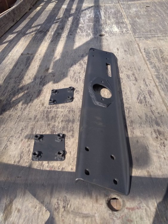

gazonchik 1969 198 Жалоба Опубликовано: 8 августа 2020 делал так - кронштейны , под КПП+РК УАЗ 469 приварены к пластинам(5мм), в раме отверстия (вварены втулки от сжатия) пластины - прикручены к раме болтами (сквозь вышеназванные и ответные , в самоих пластинах) ВАЖНО - нижняя кромка пластин , опирается на отбортовку нижней полки рамы(разнесение нагрузки). данный способ - прост , надёжен(прочен) и избавляет от сварочных(не считая обварки втулок) работ с родной рамой (учитывая слоёность родни - простая приварка к боковой = сопли) пы.сы. буду в гараже , пошукаю эти пластины.. остались вроде. пы.сы. вопрос. зачем сия замена?? КПП+РК УАЗ - не символ надёжности. единственно - превосходят родню , на перегонах с покрытием(за счёт прямой в РК) 1 Цитата Поделиться сообщением Ссылка на сообщение Поделиться на других сайтах
gazonchik 1969 198 Жалоба Опубликовано: 8 августа 2020 потребуется резка поликов и изготовление и приварка крышек (под выступание переходной плиты) причём - съёмные пластины (в отличии от кронштейнов , приваренных к раме наглухо) упрощают , монтаж - демонтаж агрегата. Цитата Поделиться сообщением Ссылка на сообщение Поделиться на других сайтах

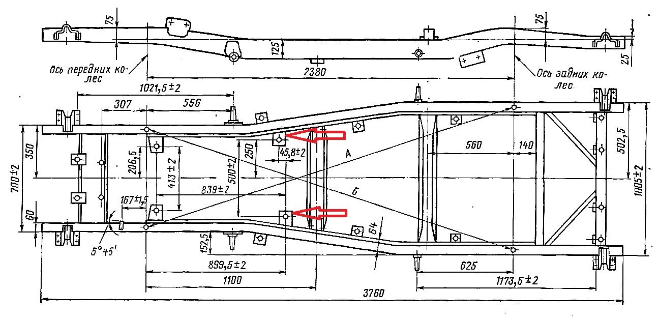

PRIMNAMOR 5 Жалоба Опубликовано: 12 августа 2020 (изменено) Ребята, ещё один вопрос. Как ВЫ думаете, эти кронштейны самому изготовить или взят с уазо рамы? Это родные кронштейны моноблока. Изменено 12 августа 2020 пользователем PRIMNAMOR Цитата Поделиться сообщением Ссылка на сообщение Поделиться на других сайтах
джон на 69 1 099 Жалоба Опубликовано: 12 августа 2020 (изменено) Лучше крепить моноблок на нижней точке. Уши по бокам будут мешать ногам в салоне. Изменено 12 августа 2020 пользователем джон на 69 3 Цитата Поделиться сообщением Ссылка на сообщение Поделиться на других сайтах

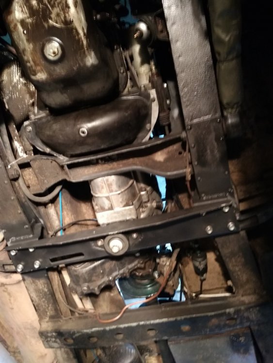

Антон 1 237 Жалоба Опубликовано: 14 августа 2020 у меня так....полёт нормальный: Цитата Поделиться сообщением Ссылка на сообщение Поделиться на других сайтах

PRIMNAMOR 5 Жалоба Опубликовано: 15 августа 2020 14.08.2020 в 18:21, Антон сказал: у меня так....полёт нормальный: Посмотрел. интересное решение крепления раздатки. Почему пришли к такому решению, с чем связано? Цитата Поделиться сообщением Ссылка на сообщение Поделиться на других сайтах
Антон 1 237 Жалоба Опубликовано: 16 августа 2020 6 часов назад, PRIMNAMOR сказал: Посмотрел. интересное решение крепления раздатки. Почему пришли к такому решению, с чем связано? справа подушка не входила при стандартной УАЗо пластине Цитата Поделиться сообщением Ссылка на сообщение Поделиться на других сайтах
